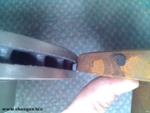

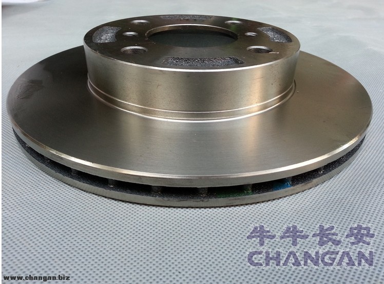

我那天自己去补胎 亲自看的 中间没有空 20081017_2a857883363d424d502cWhWol2fGLffF.jpg 借来实物一比盘上的螺丝位置孔径都一致,只不过cm8的透气盘比原来的实心盘要厚5mm,导致原来的分泵不能用了!图片:透气碟厚15mm 、 厚度对比图、15mm厚的透气孔
原文地址:http://www.changan.biz/thread-34832-1-2.html    说你傻把 哎  还犟嘴

你亲自看的,你看的是460吗?你这个图片是08年的帖子了,长安之星的,CM5车,CM8就换成空心的了,不是460的,460是CM9,4500是CM10,去找辆460或者4500、金牛星看看吧,还说我傻,谁傻谁知道
发表于 2013-4-1 13:37:31 | 显示全部楼层
460的是通风盘,不是实心盘,我补轮胎才看过的,
