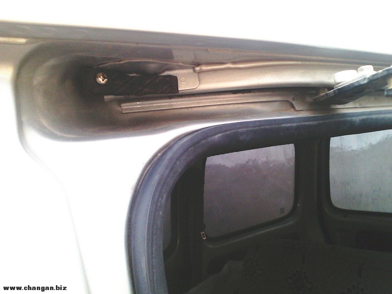

楼主: 474615166
中门异响,原来 可以那么简单解决,

今天我看了一下,楼主说的那个要加挡板的位置,我的车上有,是个小塑料轮,就是没有那个顶胶。实际上小塑料轮没有起到什么作用,改日我也加个顶胶上去。
我的那是铁轮的!!!就是那里响啊!!加快胶 解决了不响了  详情 回复 发表于 2013-4-14 20:20
 楼主| 发表于 2013-4-14 20:20:54 | 显示全部楼层
红瓦房 发表于 2013-4-13 20:45
今天我看了一下,楼主说的那个挡板位置,我的车上是个小塑料轮,就是没有那个顶胶。实际上小塑料轮没有起到 ...

加了块胶,效果还是有的,下次走烂路的时候看看,应该不会有原来的噪音大了。
你的那块胶是用什么做的!!!  详情 回复 发表于 2013-4-16 20:09
恩!!是的!!效果 很好的!!!!  详情 回复 发表于 2013-4-16 20:08

你的那块胶是用什么做的!!!
发表于 2013-4-16 23:25:35 | 显示全部楼层
474615166 发表于 2013-4-16 20:09
你的那块胶是用什么做的!!!
皮鞋底:lol
什么!!!真的是淫才!!!!怎么效果 好吧!  详情 回复 发表于 2013-4-17 20:02
