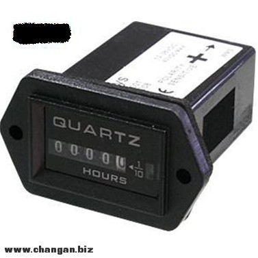

我过几天准备把这个装车上,方便查看换机油时间和车辆运行时间!!!
   这个东西叫sys累计计时器!!!装到车上!!接上电就开始计时,我设计个继电器,用机油感应塞来控制,发动机一转,就开始计时!!大家知道,挖掘机之类的,那车不跑,就是靠这东西来计算更换机油和各种油的时间的!!!一般也是500小时更换机油,其他大家可以上网查,汽车他娘的就坑人了!!以里程计算,以5000公里为例,可能也就100多小时,要是挖机这样换油,人都要换穷掉!!!!!
  号召大家也装上,这样就可以看自己的车辆运行时间了,还能方便换机油!!!看看你所谓的5000换机油,到底运行了几小时!10000公里20000公里又是几小时!!价格不贵。32块!以某些卡车矿物机油为例,说是半衰期500小时!!!百分百利用石油资源

什么东东,介绍详细点??????????
我改帖子了!那东西叫sys计时器  详情 回复 发表于 2012-11-14 22:20
发表于 2012-11-14 08:48:30 | 显示全部楼层
这东西装在哪里啊?
随便装哪都行啊!!  详情 回复 发表于 2012-11-14 22:20

其实就是个运转计时器,你将电源打开它就计时,然后反映你的运转时间。以前我在做进口设备时,每台机器都配好计算更换润滑油的时间。车子有码表,一般是以里程来计算。

那东西叫什么啊
叫sys计时器  详情 回复 发表于 2012-11-14 22:23
