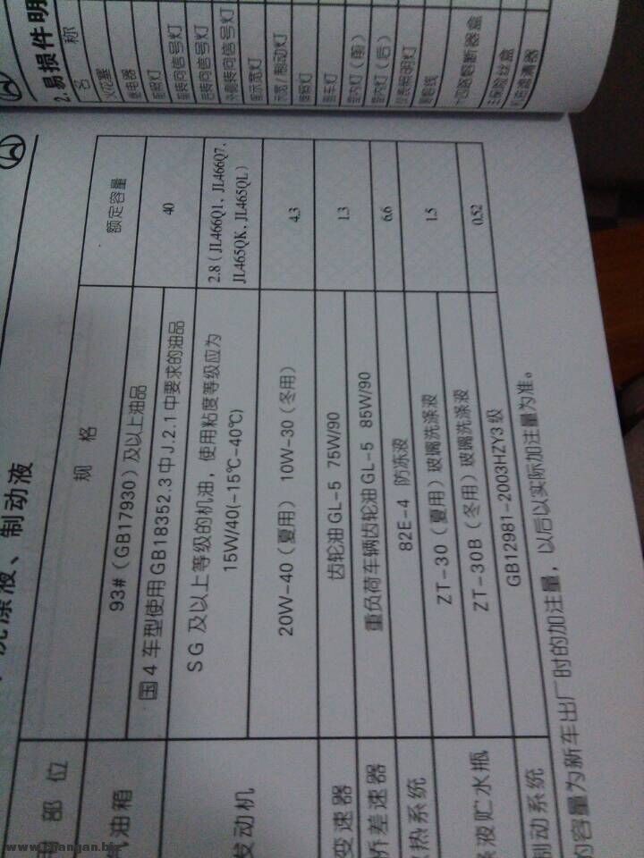

刚看说明书上写的  星2代加机油要加4.3升,12年后的466Q要加2.8
可怜我11年的6399  一直都只加3升油啊,不会对车子有影响吧?

而且还说机油要使用SG级别以上的油,沾度应为15W-40。
但是我一直换的都是SN级别的酯类全合成机油,沾度通常都是5W-30....

 楼主| 发表于 2015-6-9 21:25:12 | 显示全部楼层
去外面修车店,里面的师傅说说明书都在瞎几吧扯淡,不用管

我的星二一直加3.5升,6399Q5发动机
