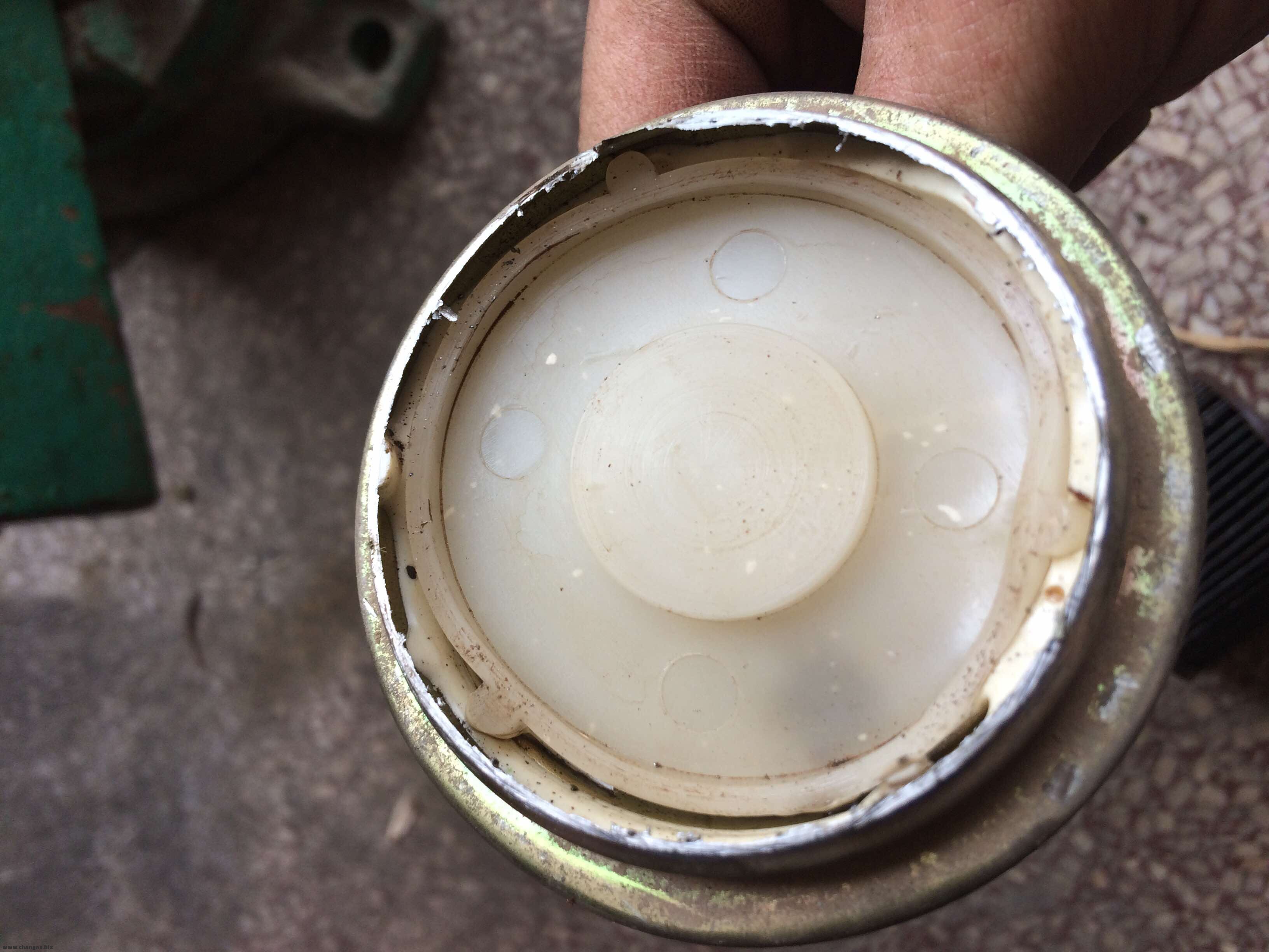

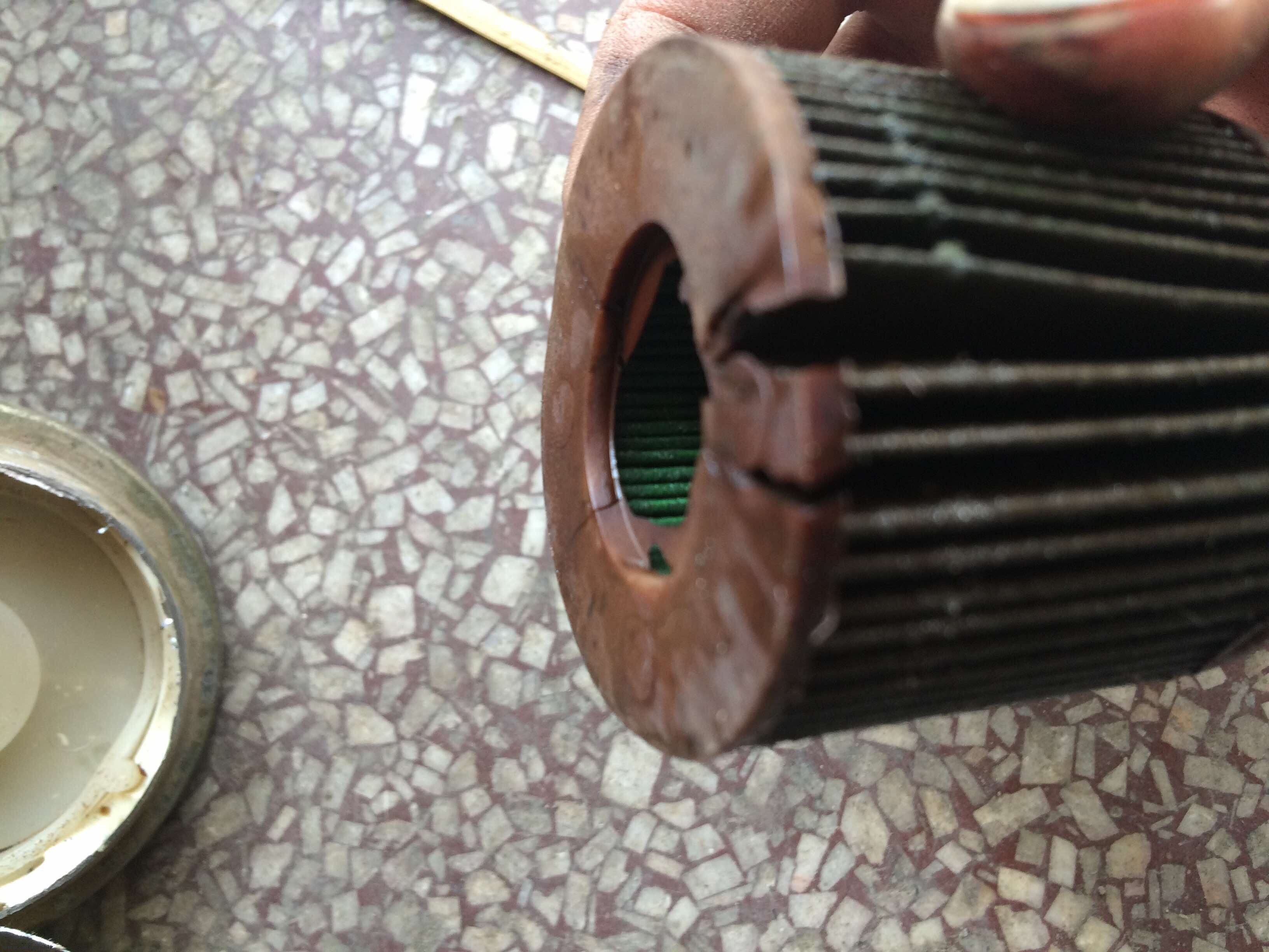

S460的一个缺陷。没换汽油滤芯的注意啦!
如果你还没换,那赶紧换了吧!

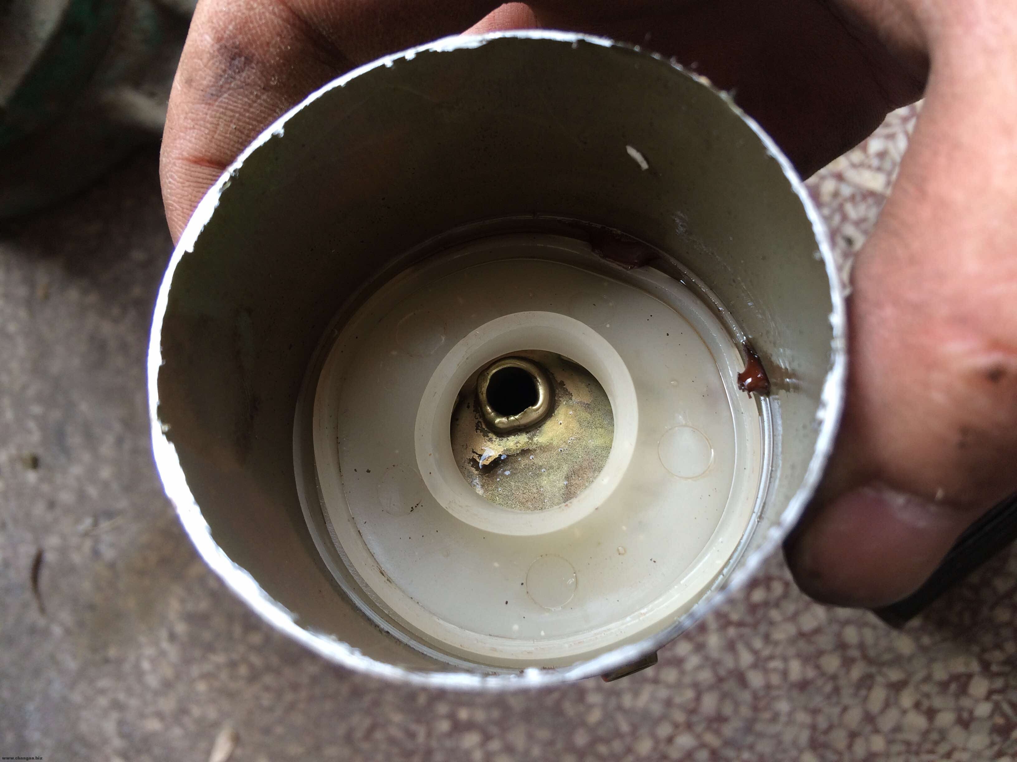

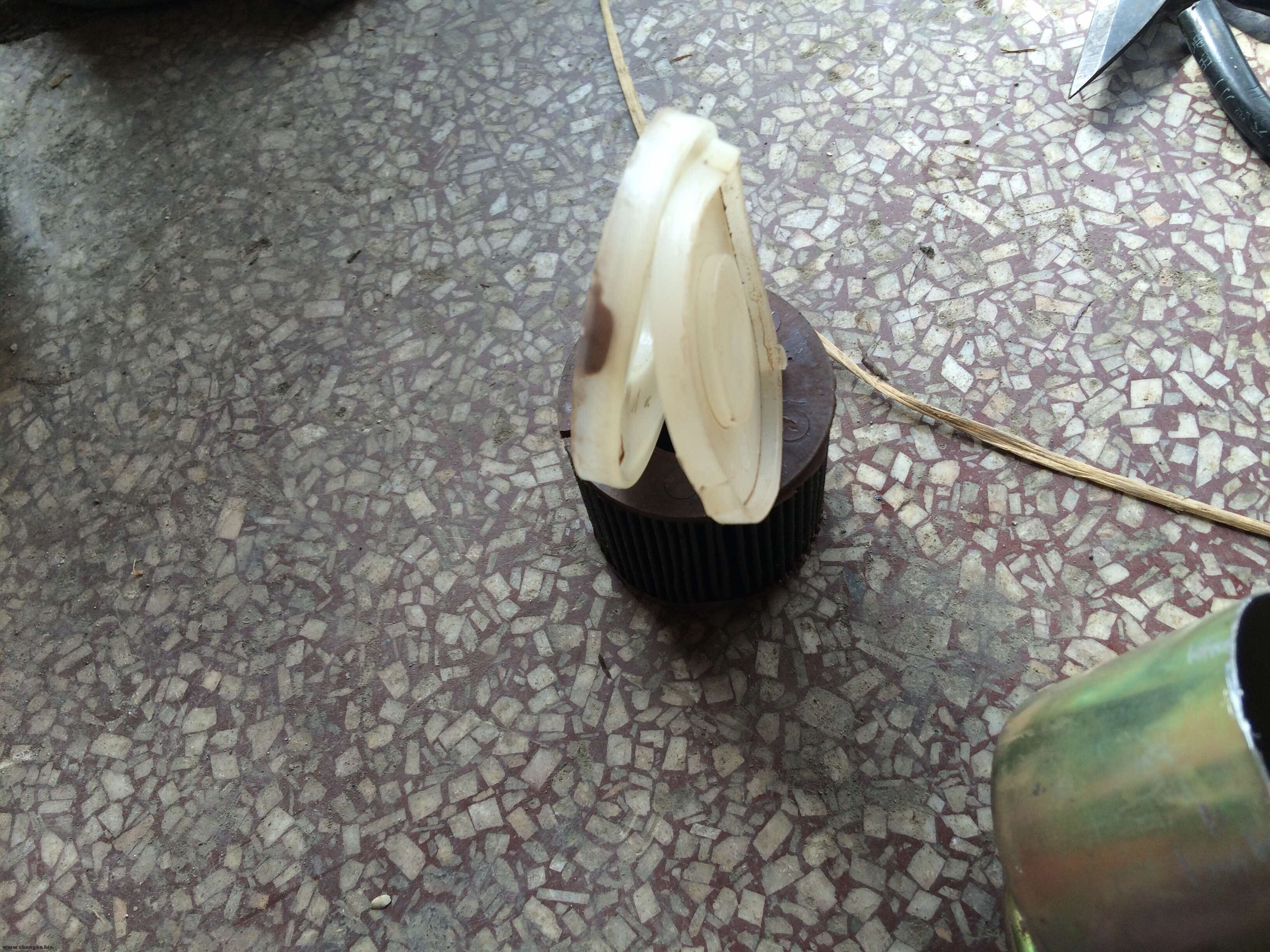

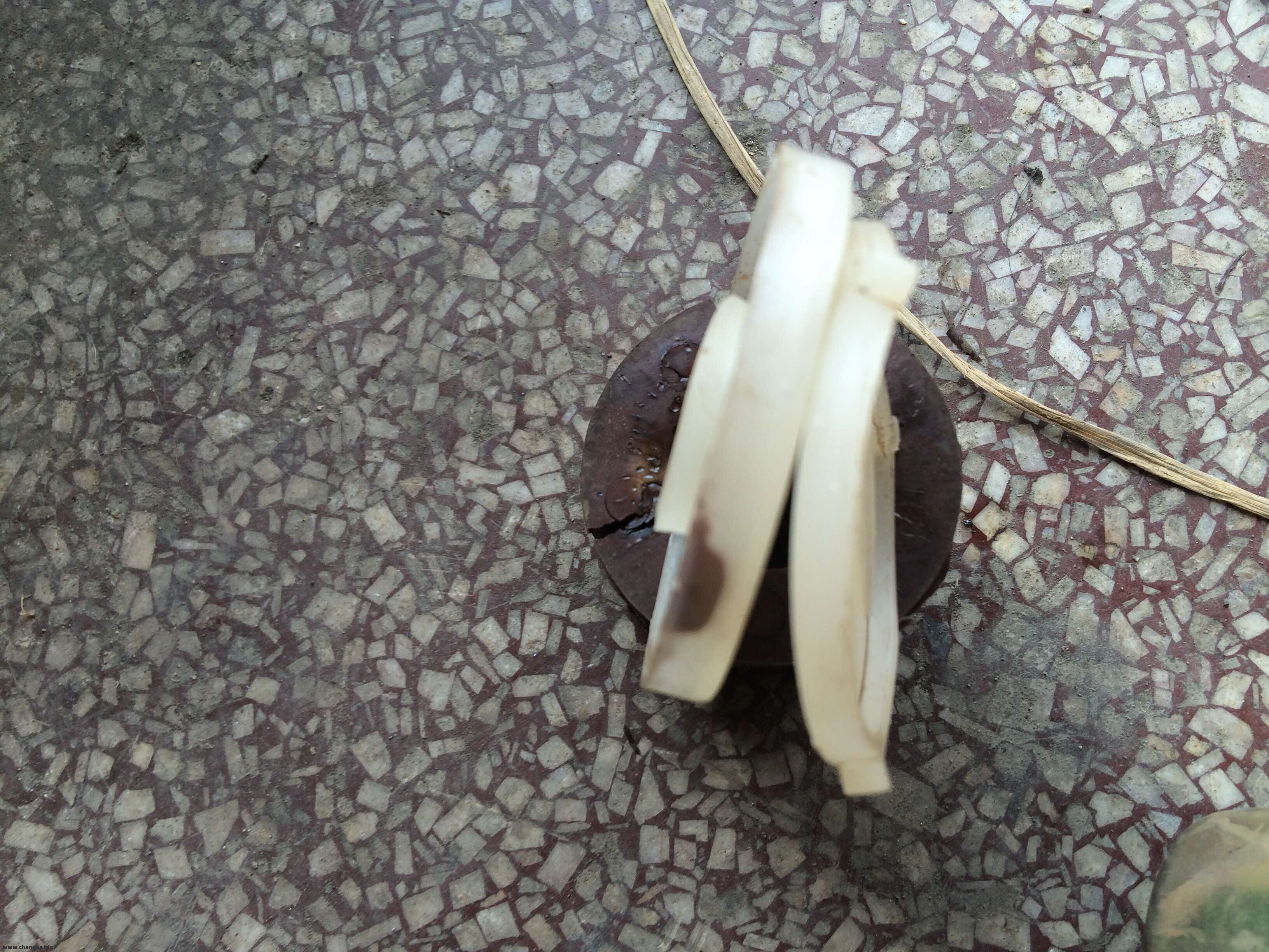

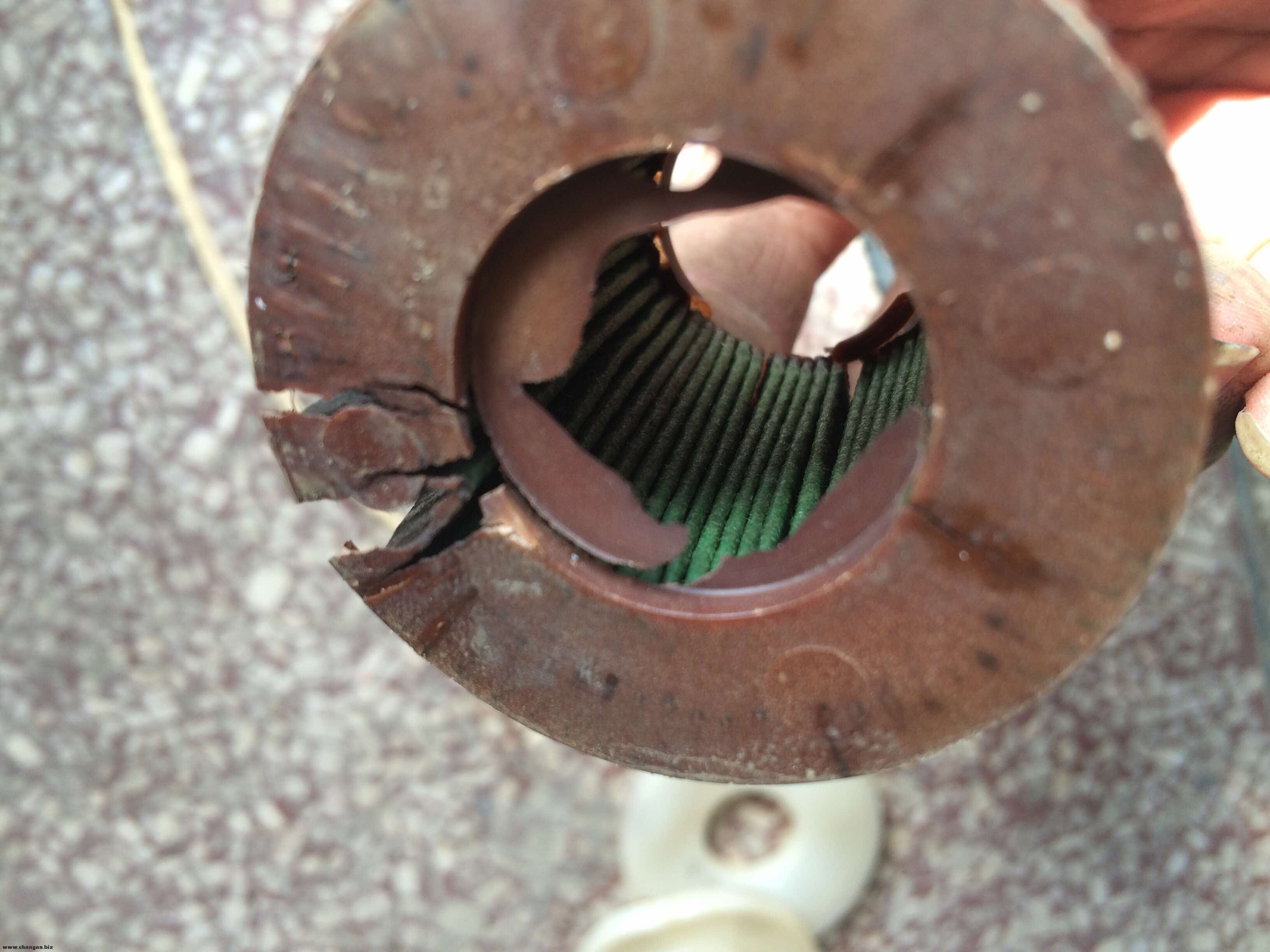

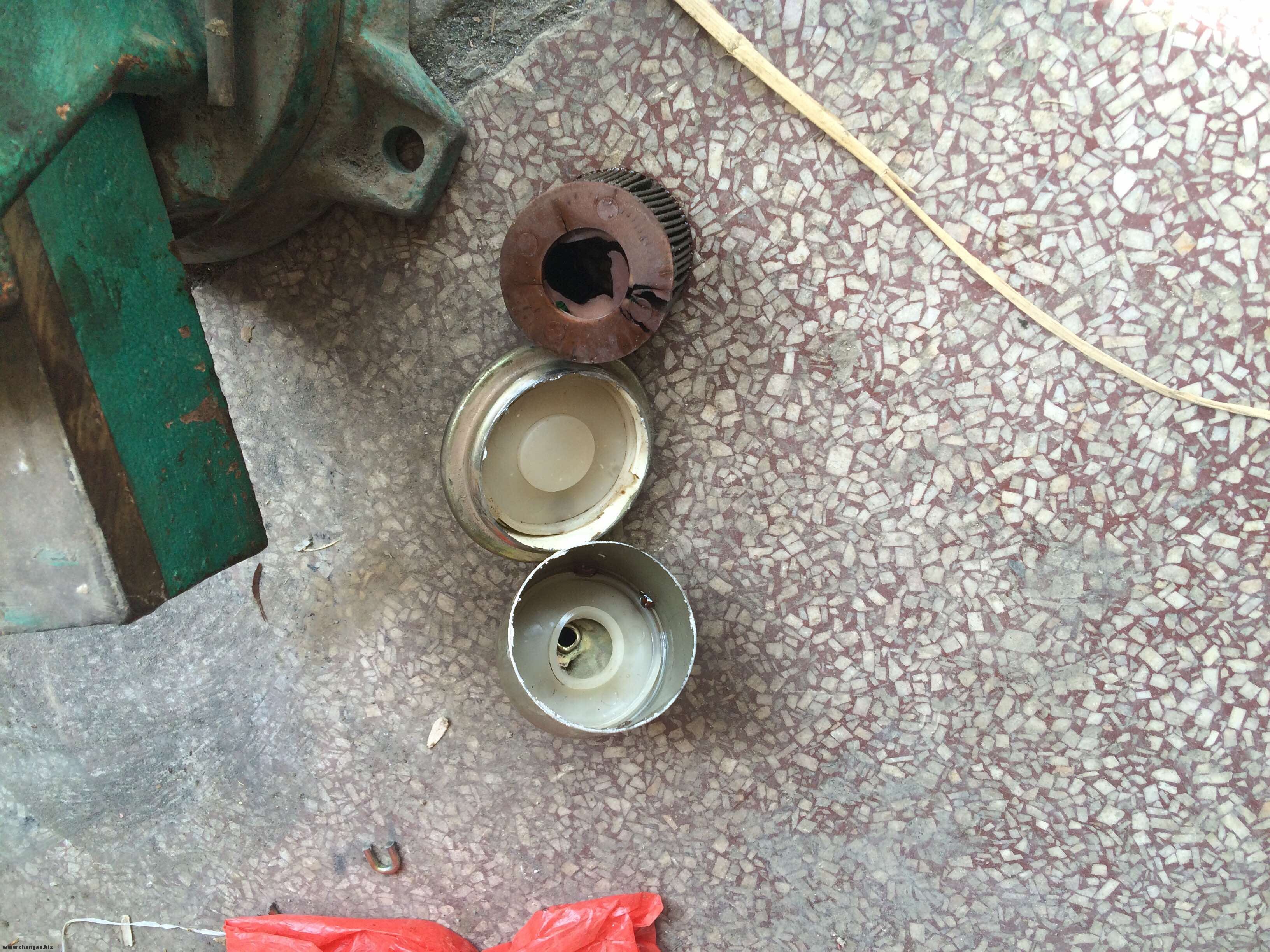

下图这是一个27000公里,车子发动时间780个小时,的汽油滤芯,打开后,里面塑料件由于距离发动机过近,被高温烘烤变形了,再加上有点脏了,已经完全的报废啦!也就过滤了两吨汽油。脏归脏,可它里面变形这就不知道是什么时候的事情了,我觉得这就是一个设计或者制造的缺陷,由于塑料固定支架变形,有可能堵塞汽油进油管路,导致发动机熄火,属于严重的缺陷。不过话说其实这车浑身恐怕都有缺陷,哎,只是大小问题。
主要症状是:2000转以下加油,特别是急加油,比如40公里时速时4档,25--30公里时3档。车辆有非常明显严重的拖档现象,抖动严重,过了2300转,现象消失。座位越来越热,感觉座位底下的发动机很热,烫屁股。由于过热,加上如果你的机油品质不好,有可能导致发动机气缸垫损坏,拉缸,开锅之类的事情发生,问题是这个温度高,水温表却显示正常,但是你的屁股却明显能感觉到过热,屁股是比水温表管用的。6000转也能跑。唯一就是2000转以下加油抖动。这些症状在更换汽油滤芯后,就消失不见,鉴于这狗屎的汽油滤芯,我建议是10000公里就赶紧把它换球掉。10000公里顺便把空气滤芯也换了。把火花塞也拆下来用绿色的草酸淹过螺纹泡一小时清洗。 image.jpg

真够细心的,都锯开了,我的换了一次,10块钱一个,拆的时候油喷得一地
