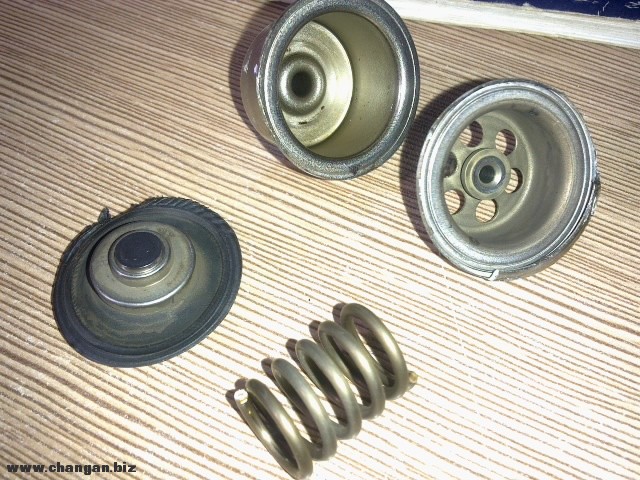

465提速无力,油耗高,清洗喷油嘴后油耗高,等问题终于彻底。更换你的回油压力阀门吧

唉,,,,看样子论坛很多人都不知道这个玩意啊,  包括修理厂的老师傅们也很多人不知道这玩意会影响油耗!
星期天我修我自己的车的时候我也不相信这玩意会影响油耗,结果换了之后确实油耗下来了,
唉,换这换那,结果40块钱就搞定了!!!!!

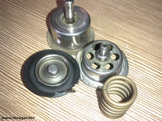

这个燃油压力调节阀,分解之后的效果。
你们判断这个的好坏,可以把喷油住拆掉,然后只让一个喷油嘴通电,发动车子,看喷油嘴喷出来的是柱状还是雾状。如果是雾状的话,说明压力调解合适,如果压力过大,喷出来的油是柱状。很简单的测试。。
 楼主| 发表于 2012-11-13 14:14:25 | 显示全部楼层
如果这个坏了,喷油出来的是柱状,看视频可以看出。可想而知,耗油量有多大
发表于 2012-11-13 14:16:31 | 显示全部楼层
你还试个屁啊, 你没看到吗?  你的这个玩意处膜都破了, !
 楼主| 发表于 2012-11-13 14:21:12 | 显示全部楼层
这个是拆下来的坏的,无事的时候分解来看看是说明样的。这个是暴力拆开的后果。具体哪里坏了 看不出来的。
昨天晚上就已经换了新的,看视频就能看出啊,效果非常满意。雾化非常好
