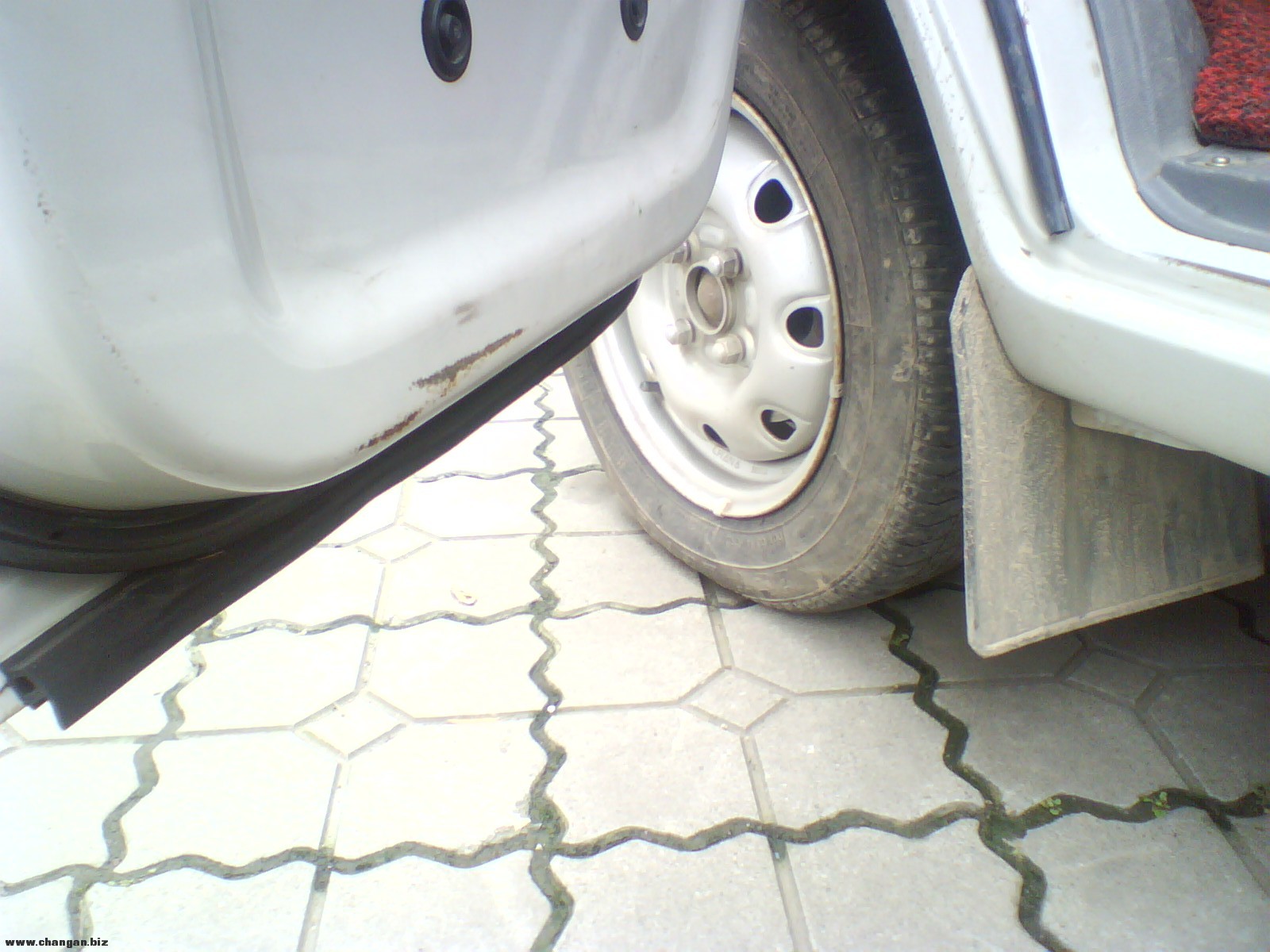

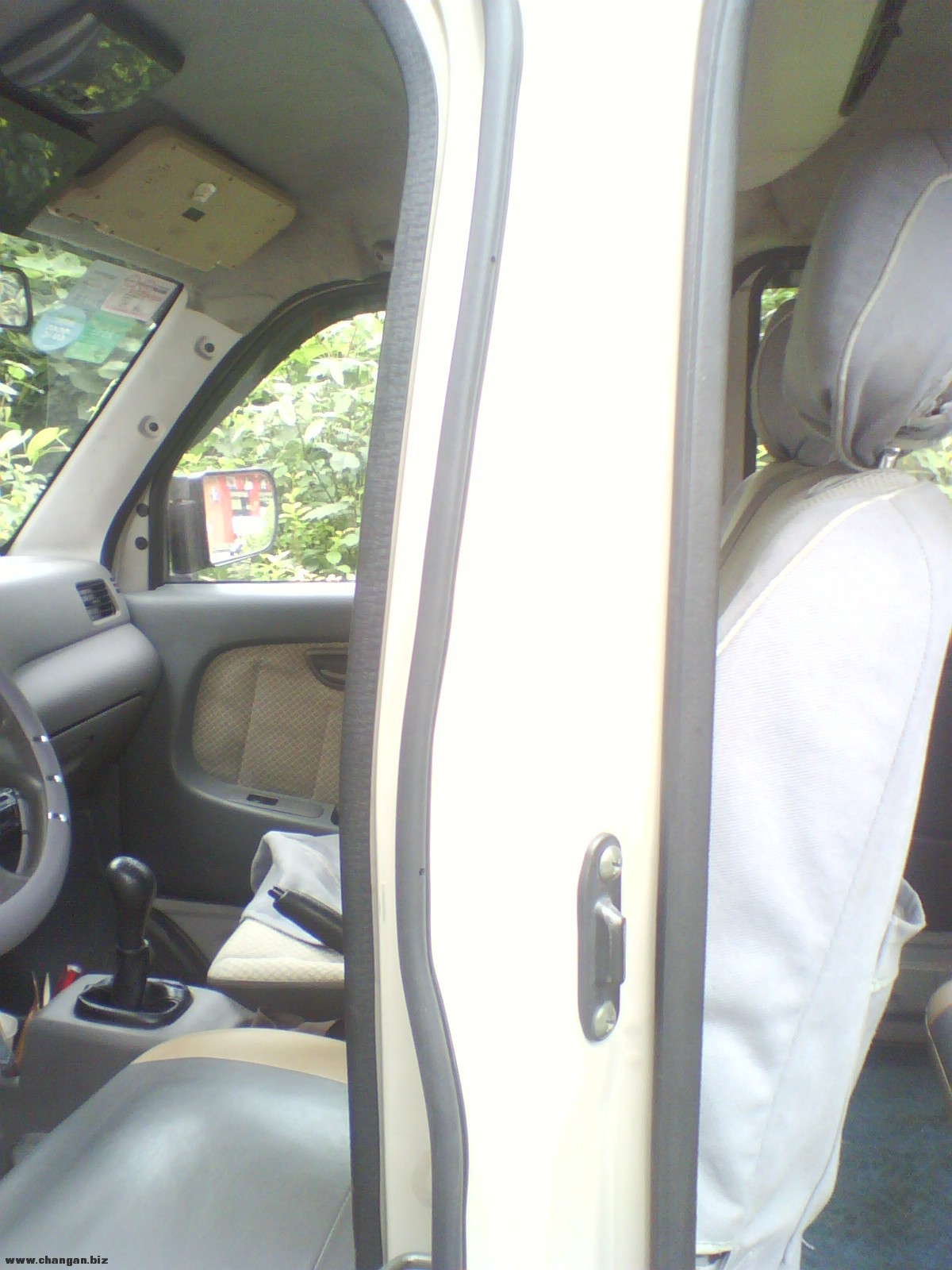

image20120703_173722.jpg 车体密封条---局部
门边下加的P条,现在关门还要用点力才能关紧了。

   车门密封条——这个环节图片甚少,有时间一定从新补上来,密封条的贴法我一直很纠结,看了原来前面做的帖子,发现同样的位置,我的贴上没效果,后来自己就一个门一个门找最佳的密封角度。现在贴上后关门更紧实了,车辆行驶中车门没有响动的声音了。
