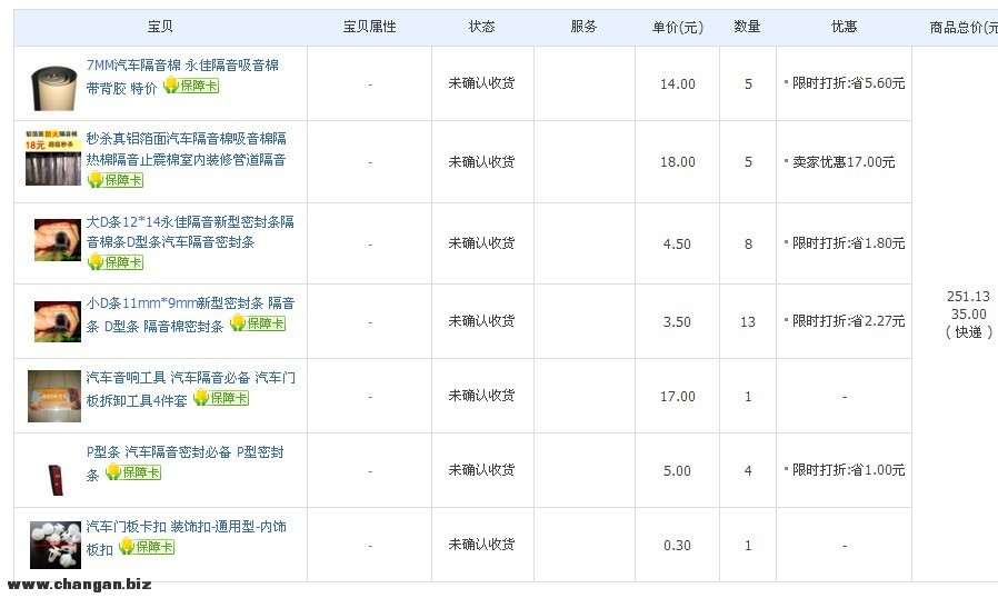

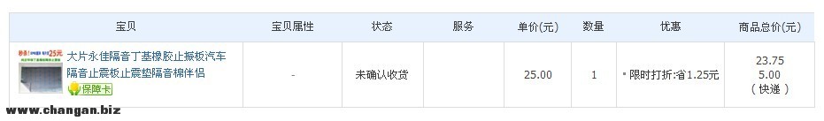

隔热棉和密封条数量:
带铝膜隔热棉7mm的 5米(事后发现有点少)
不带铝膜隔热棉7mm的 5米
小D密封条:13米      大D密封条:8米      P条:4米

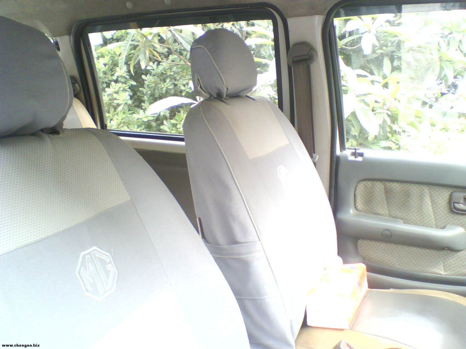

旋转 image20120502_101957.jpg   开拆之前的座椅

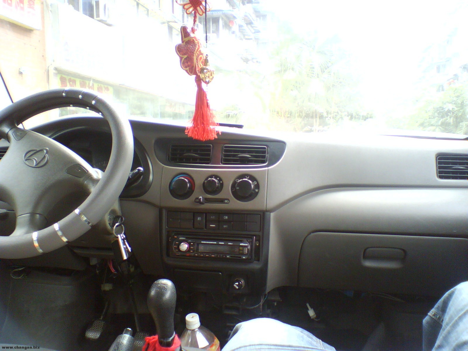

旋转 image20120502_102552.jpg 开拆之前的仪表台

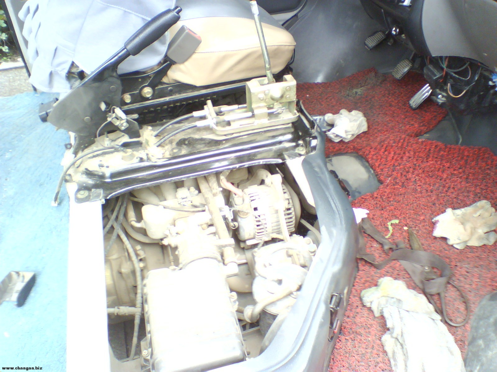

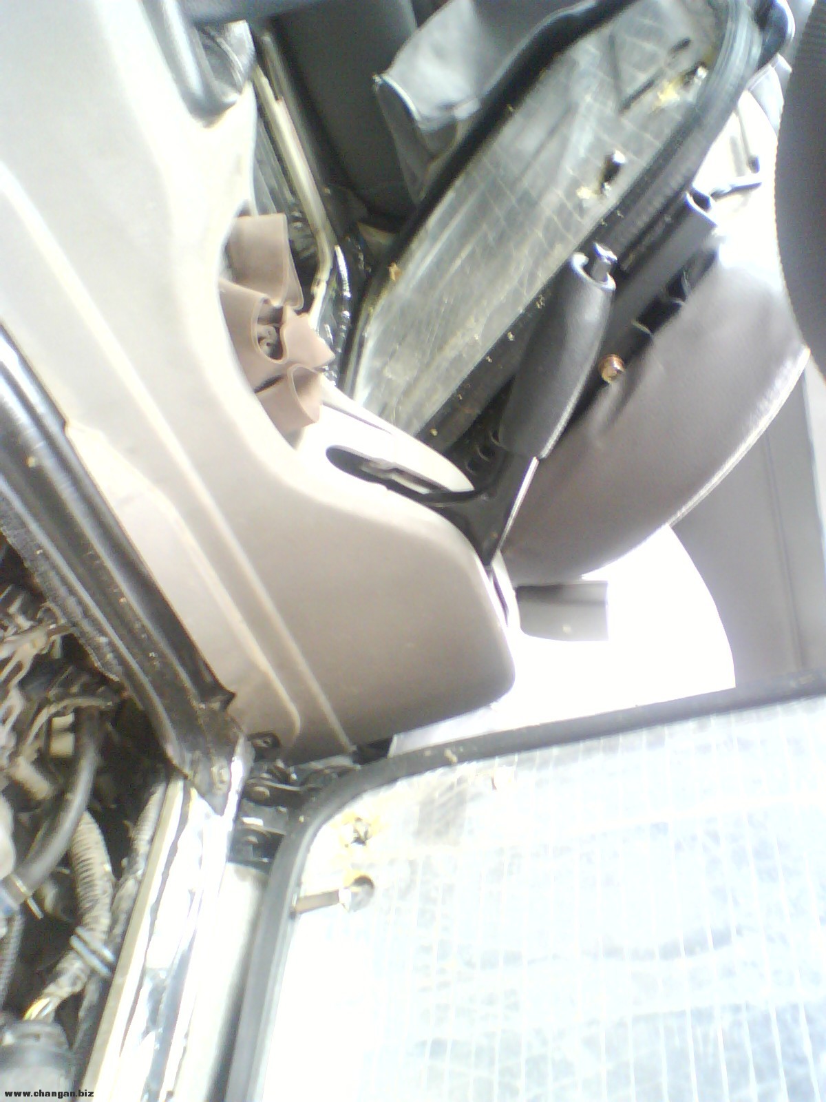

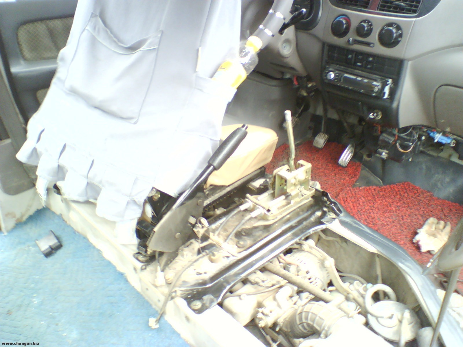

      拆副驾驶..

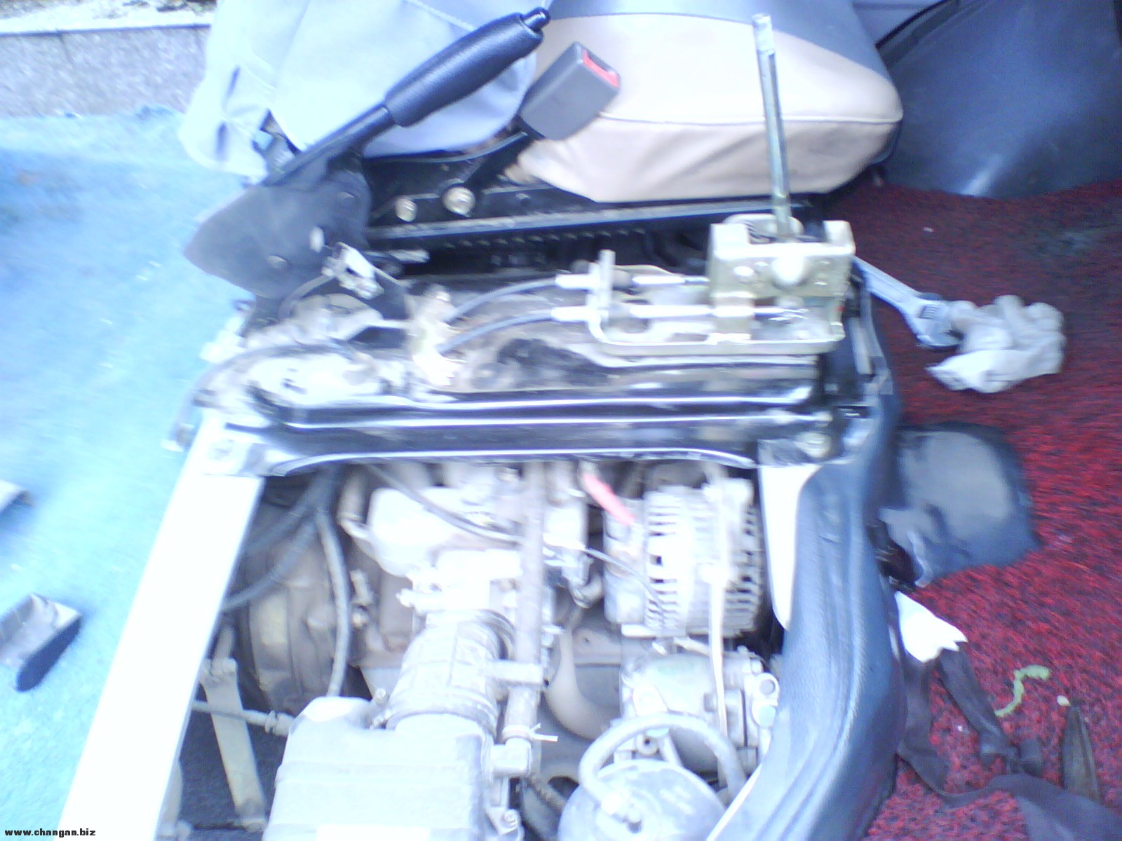

                         驾驶座开拆....

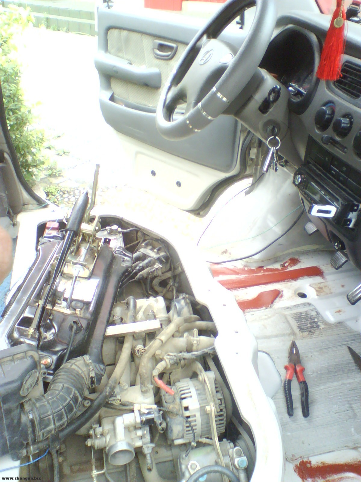

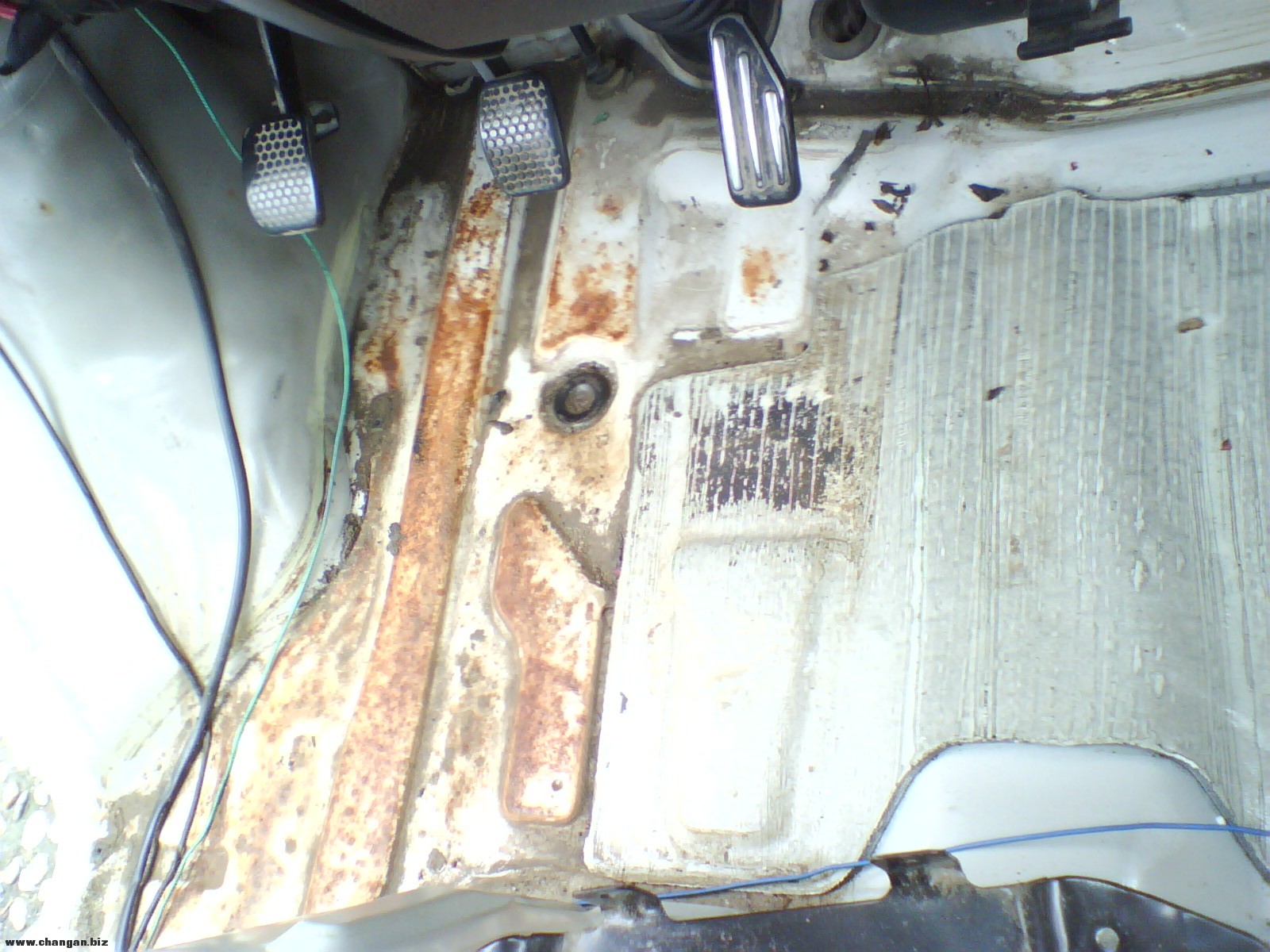

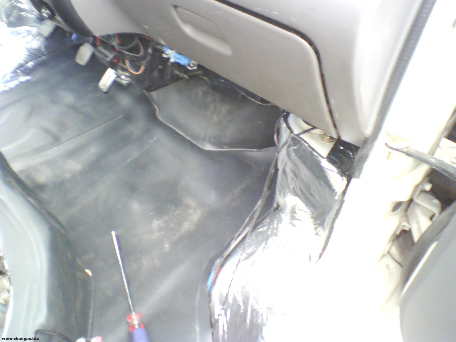

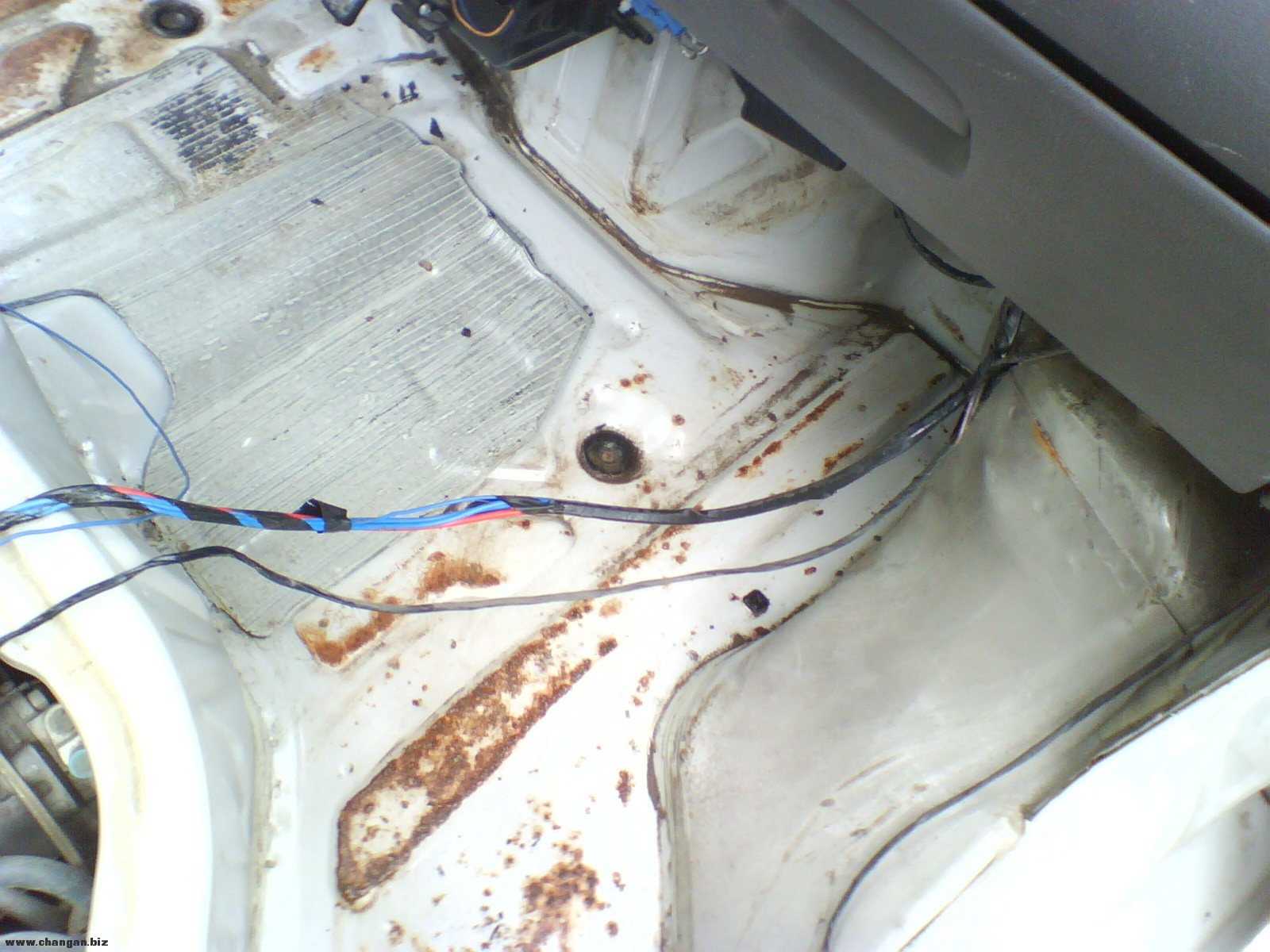

                             驾驶室地板开拆....有点锈了,除锈后上防锈漆.......
 楼主| 发表于 2012-7-3 17:08:35 | 显示全部楼层

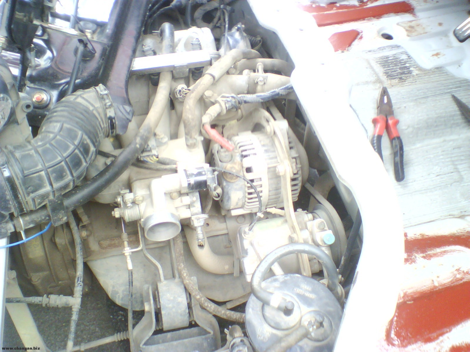

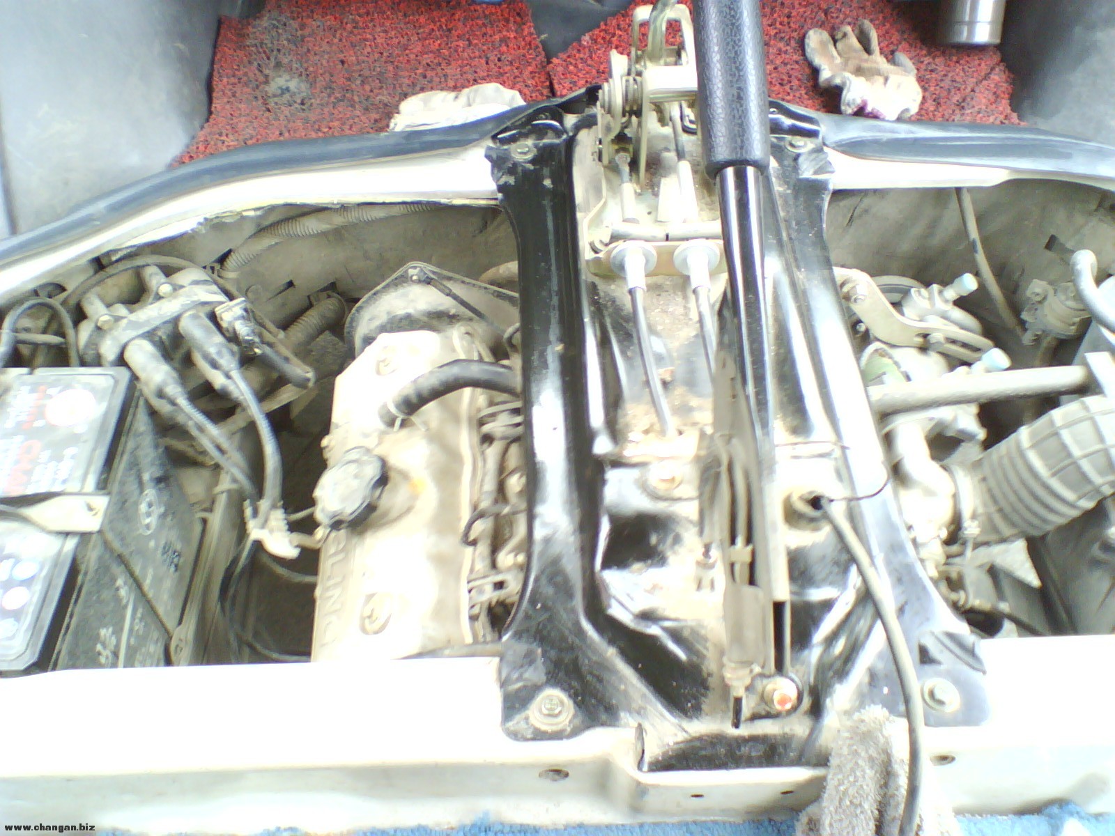

                  发动机舱拆除原有隔热布......还有上了防锈漆的地板

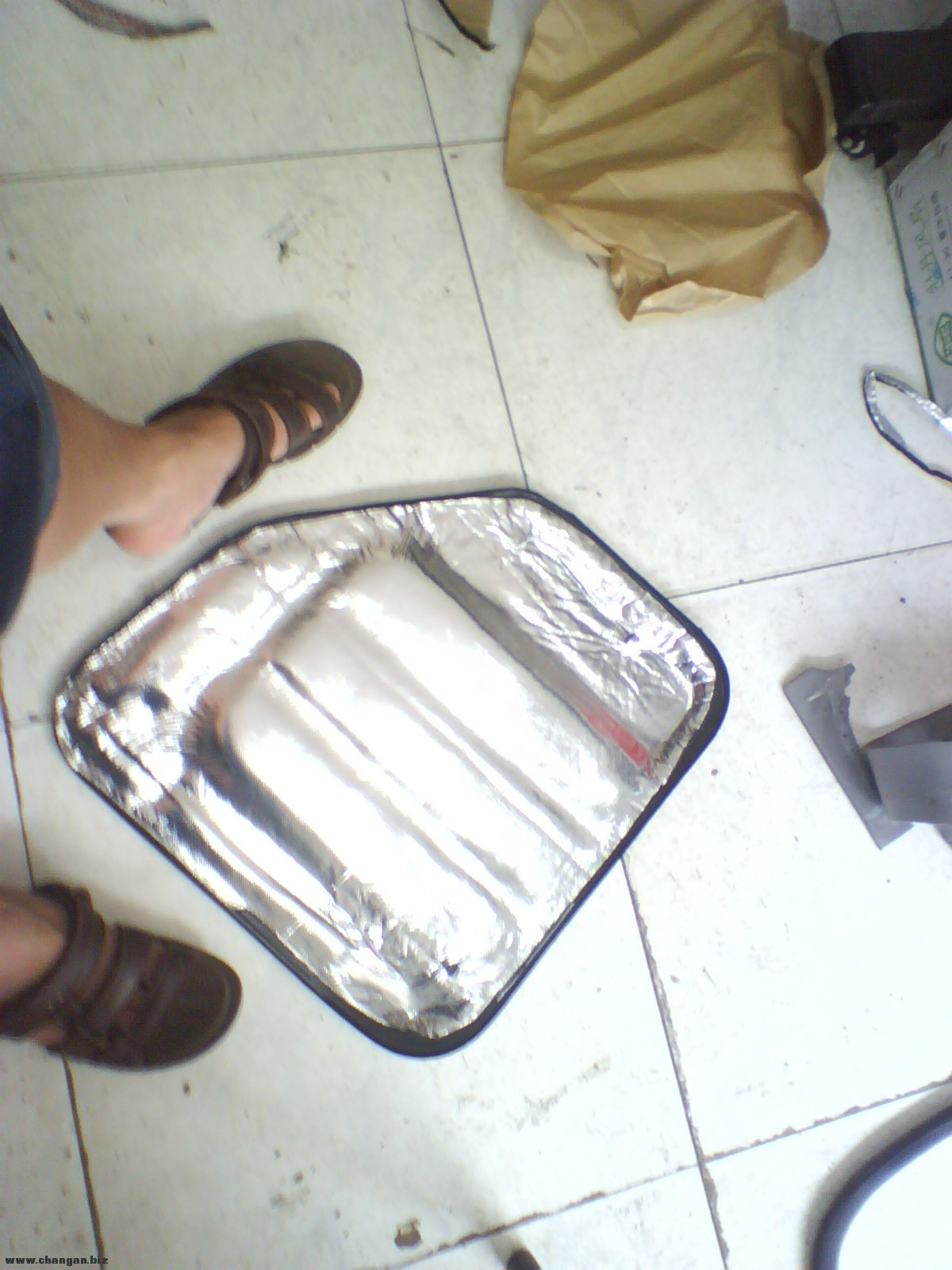

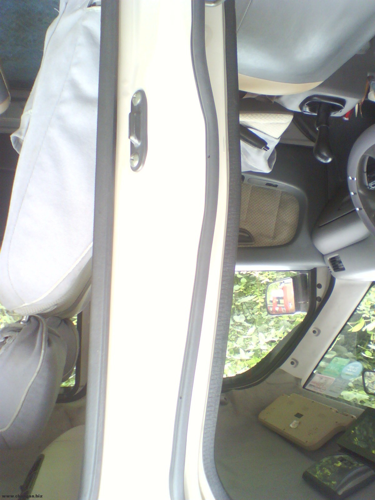

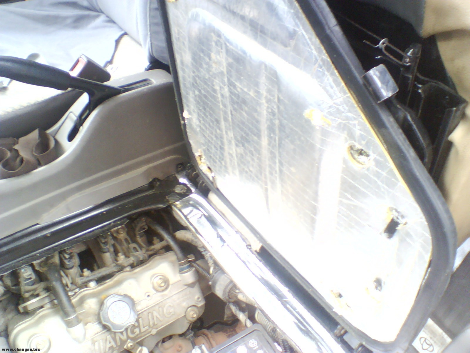

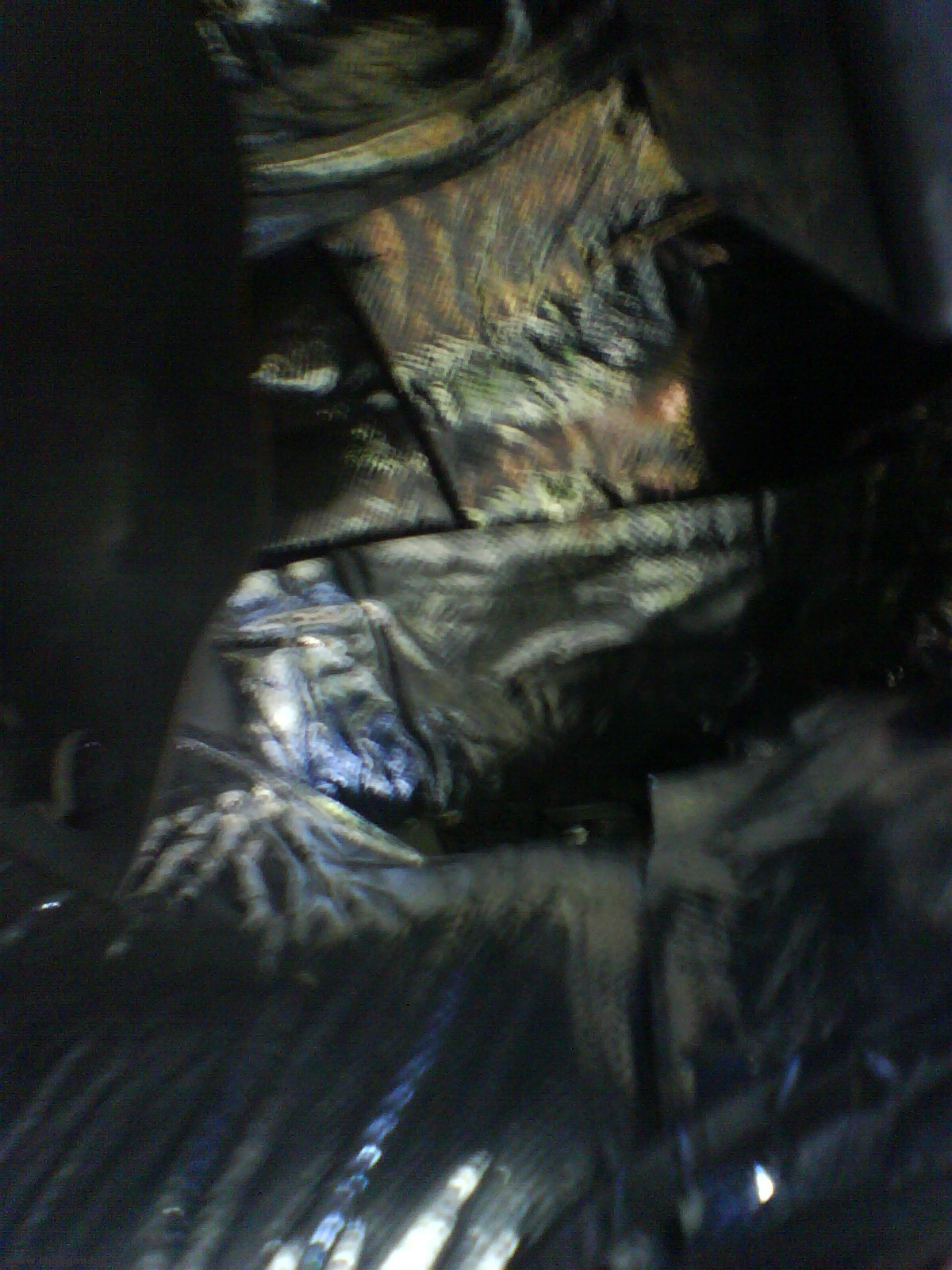

座椅下面的那块板板,做了2层铝膜隔热棉,然后加原车隔热板 一共三层这是驾驶室里面的隔热,光线不好效果有点“黑”
 楼主| 发表于 2012-7-3 17:08:42 | 显示全部楼层
    座椅隔热后后装车效果,(后补的照片)

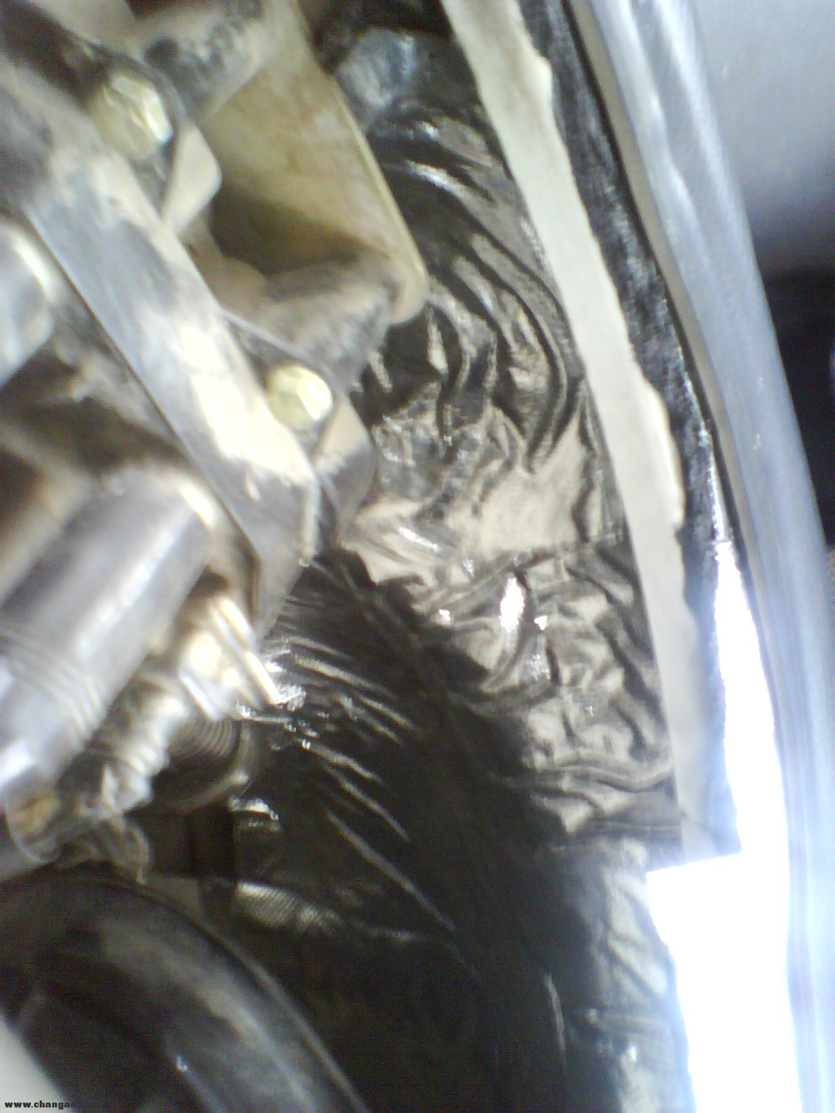

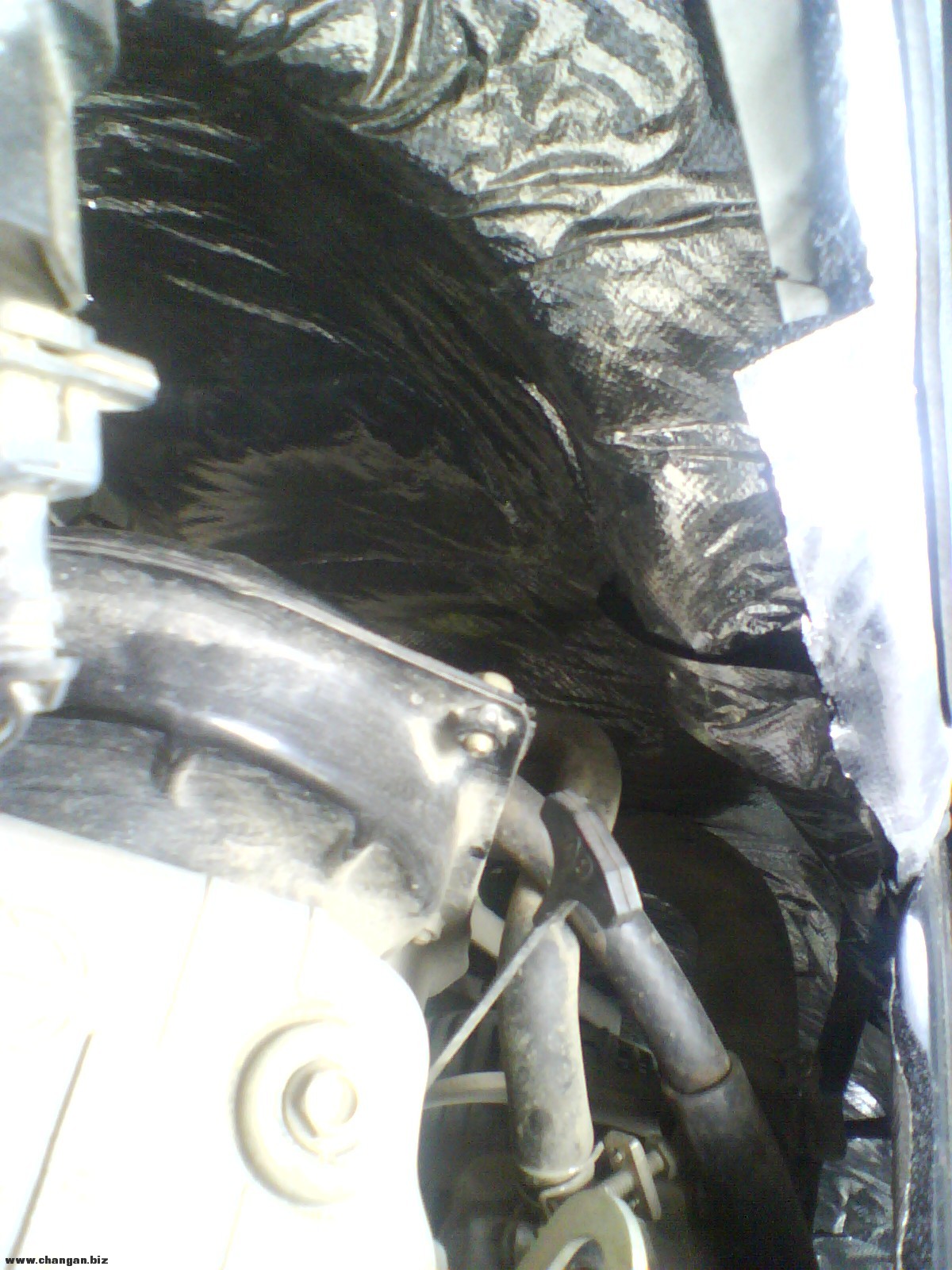

发动机舱内壁隔热,(必须用带铝膜的隔热棉)

发动机舱内壁隔热(此处必须用带铝膜的隔热棉)

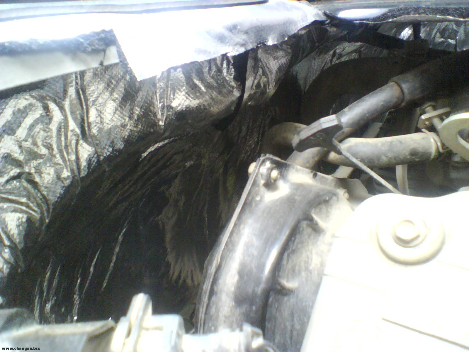

 楼主| 发表于 2012-7-3 17:08:49 | 显示全部楼层
image20120703_173540.jpg    发动机舱内壁用铝膜隔热棉
image20120703_173442.jpg    座椅下面装车后
     驾驶室地板胶恢复

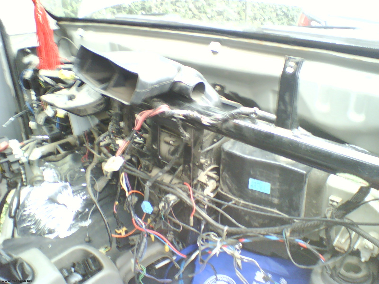

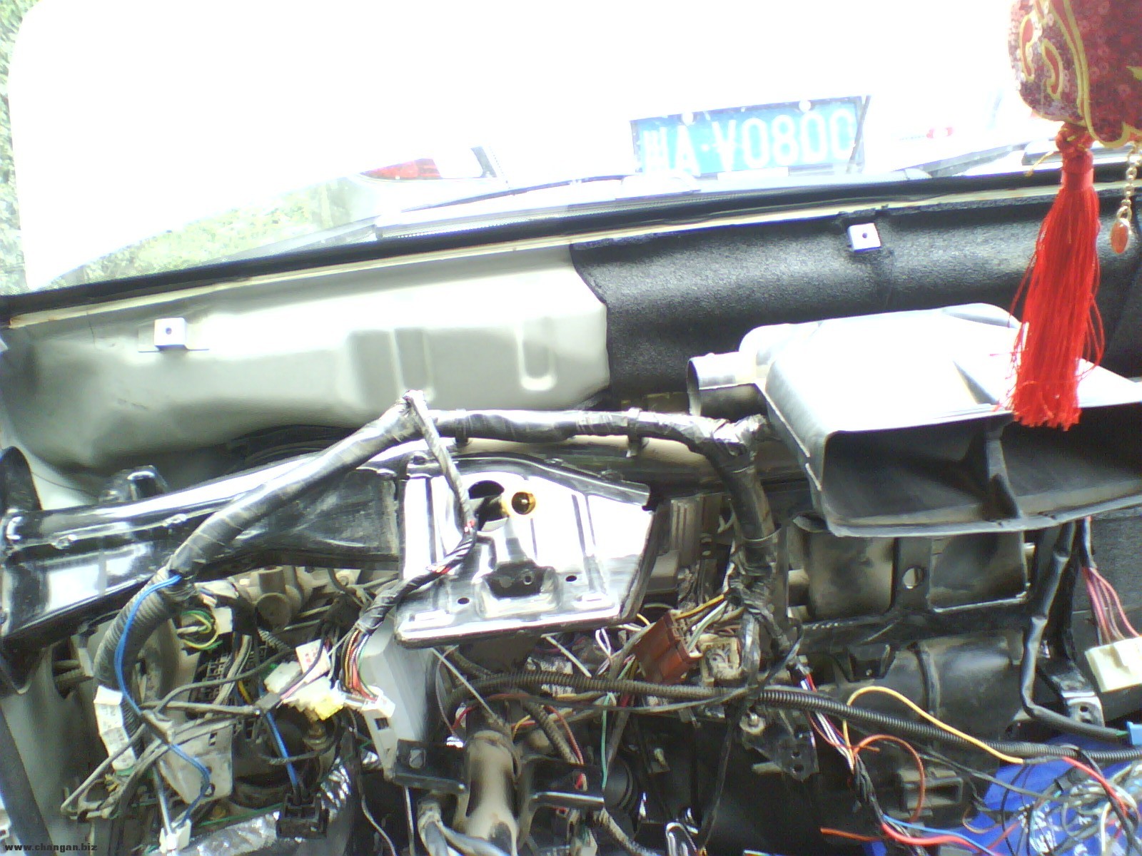

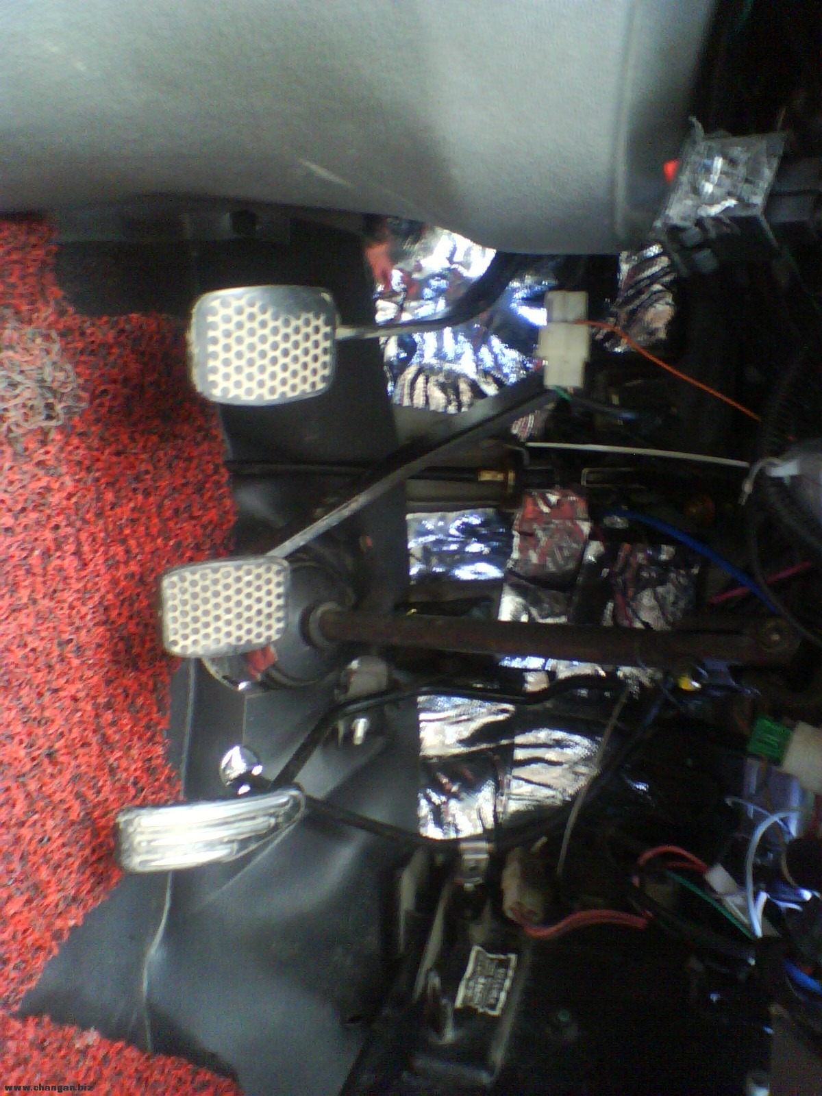

 楼主| 发表于 2012-7-3 17:08:52 | 显示全部楼层

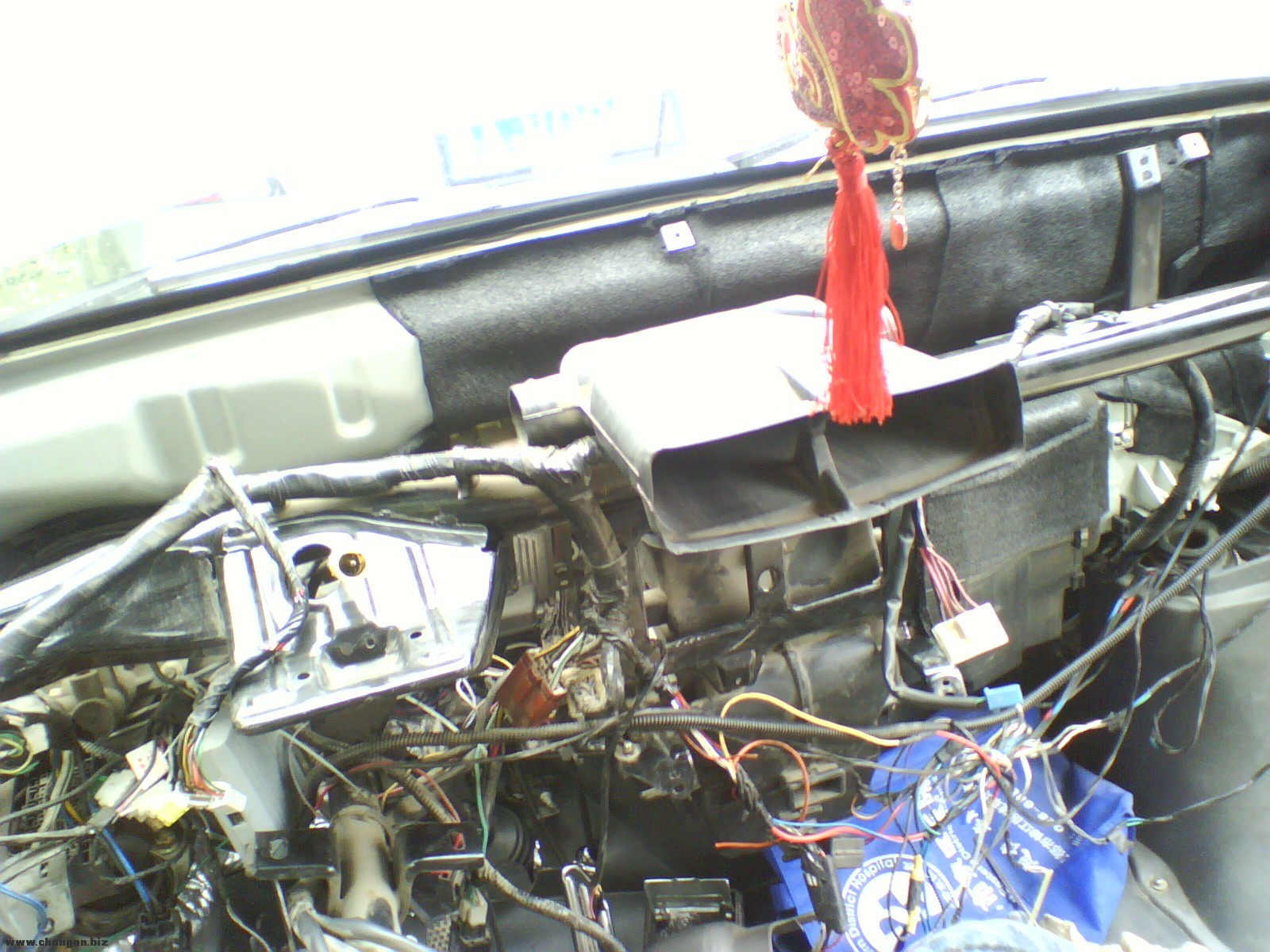

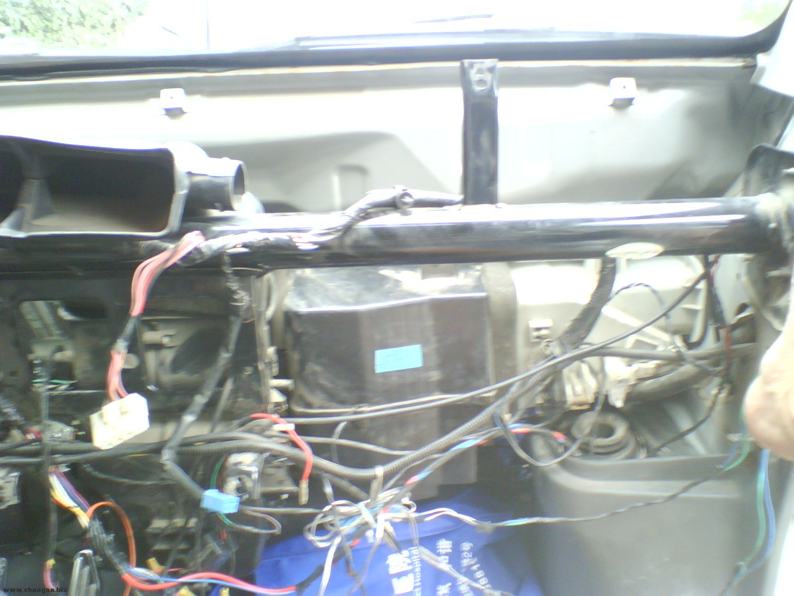

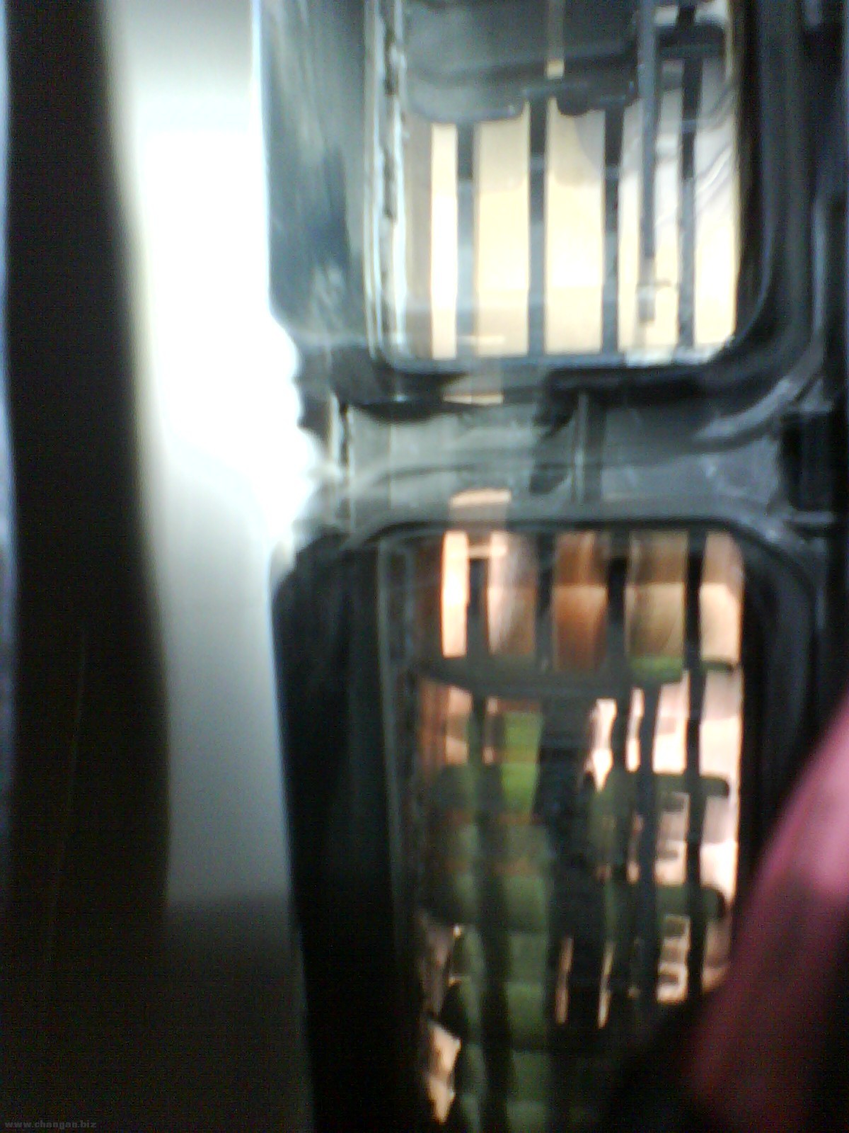

                  仪表台开拆.......尼玛,全是线,
            拆开就后怕了,.......怎么装回去哦!
