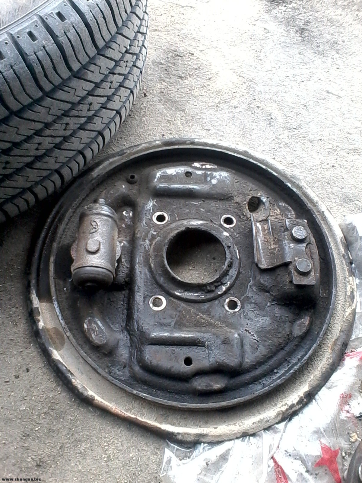

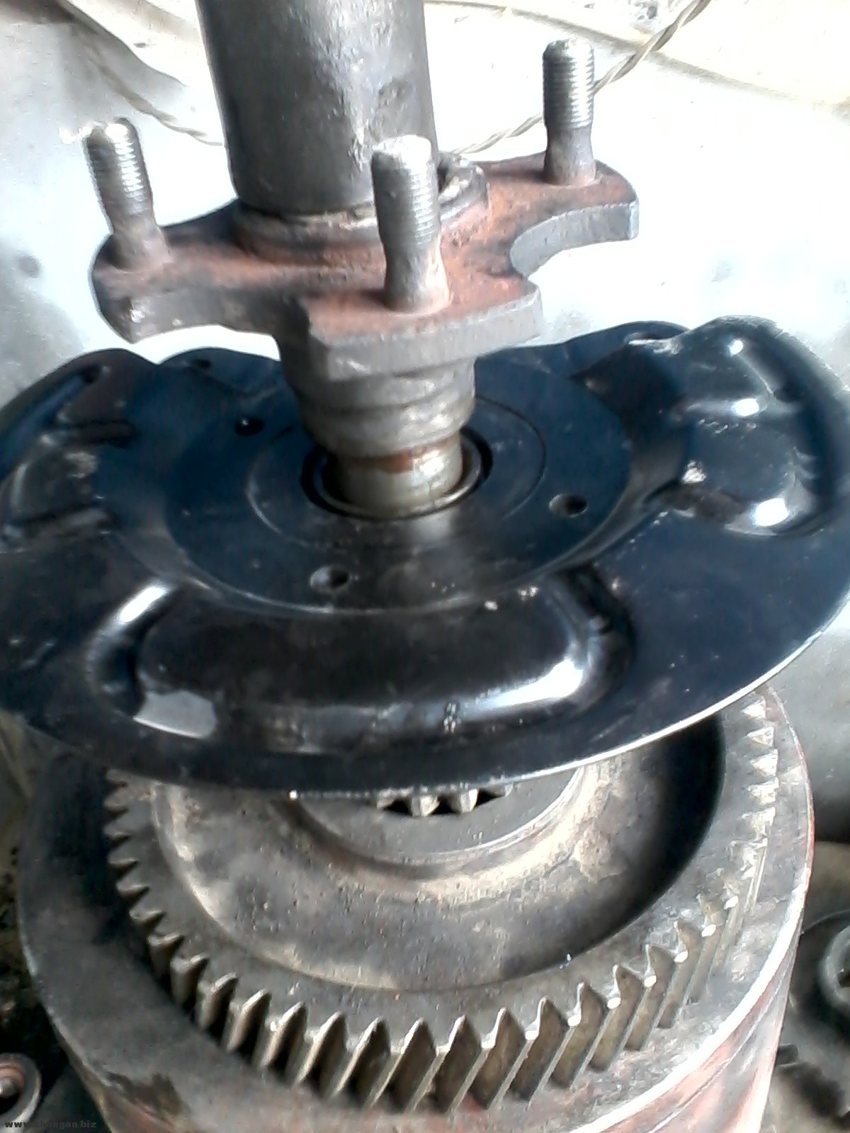

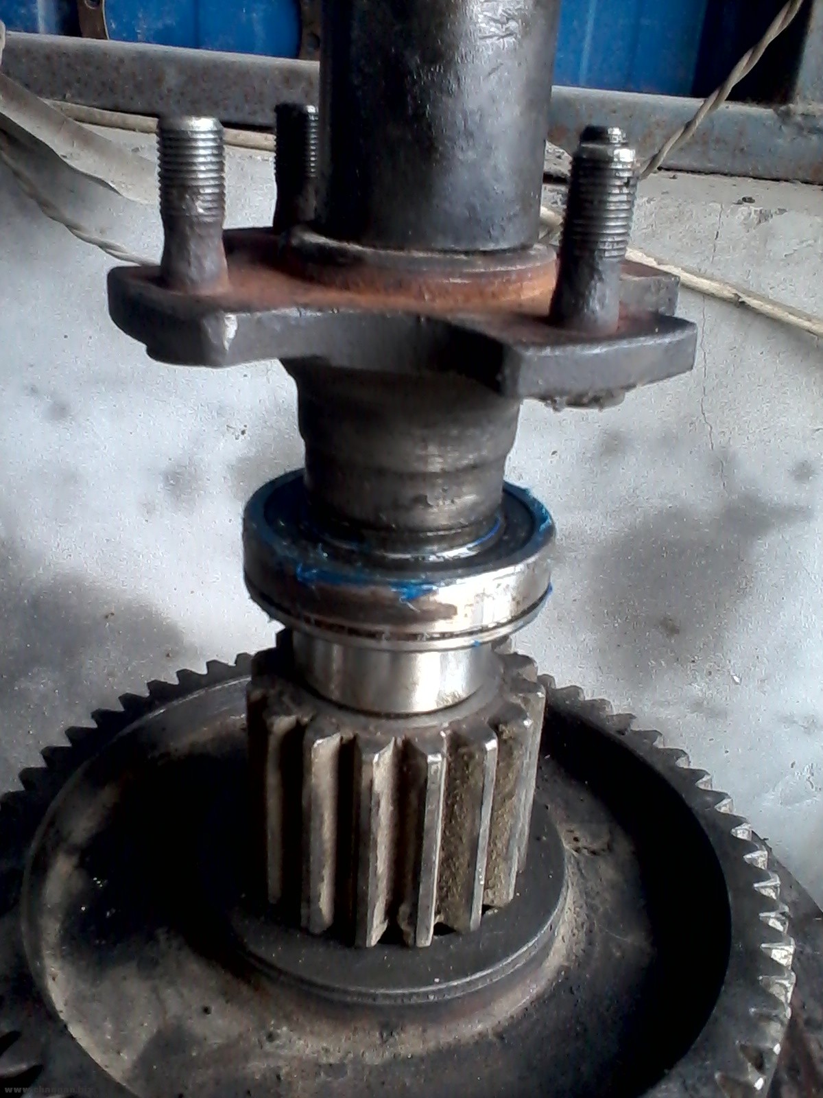

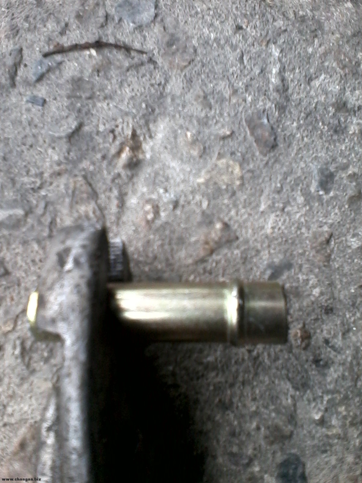

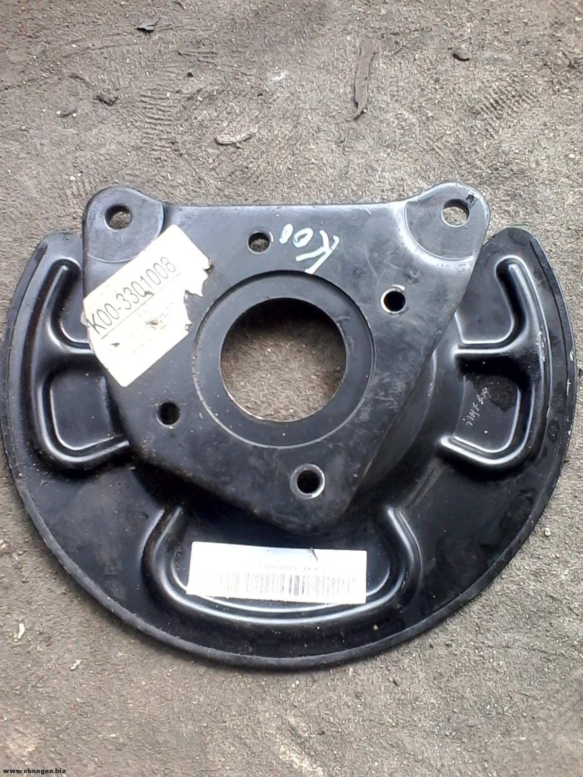

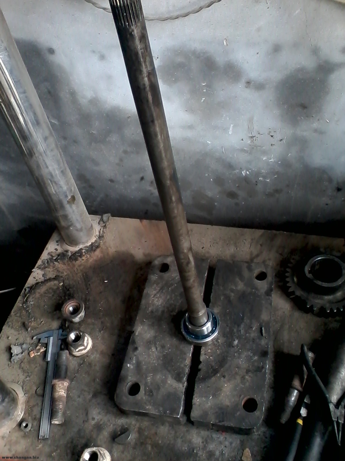

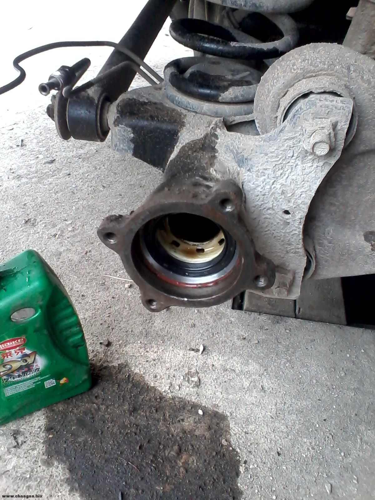

IMG_20140825_100327.jpg 旧的底板 在压轴承和隔套时忘记了装底板,双从新压了一次

全过程用时7个小时,当中还有加工隔垫,拆油管三通,二通时间。我一个更换。先换左边的,当时没有拍照。所拍的是右边的安装过程。拆的我想星友们都见过的了。

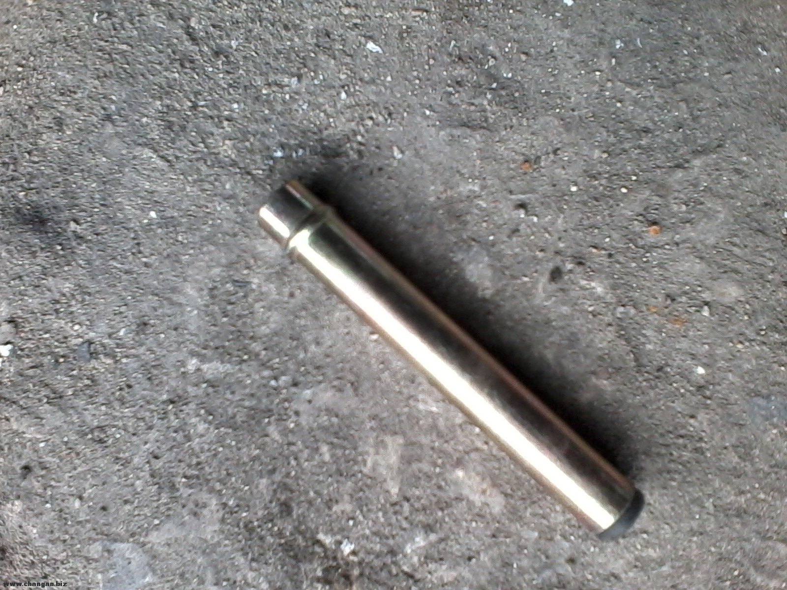

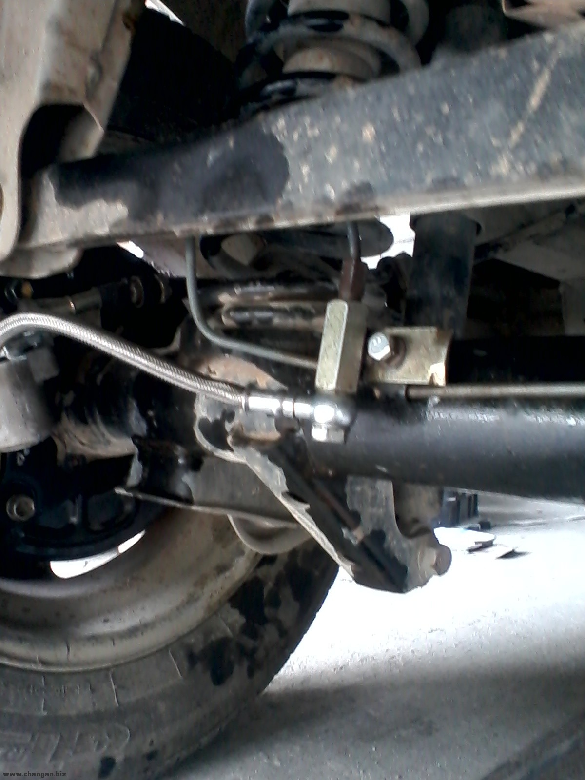

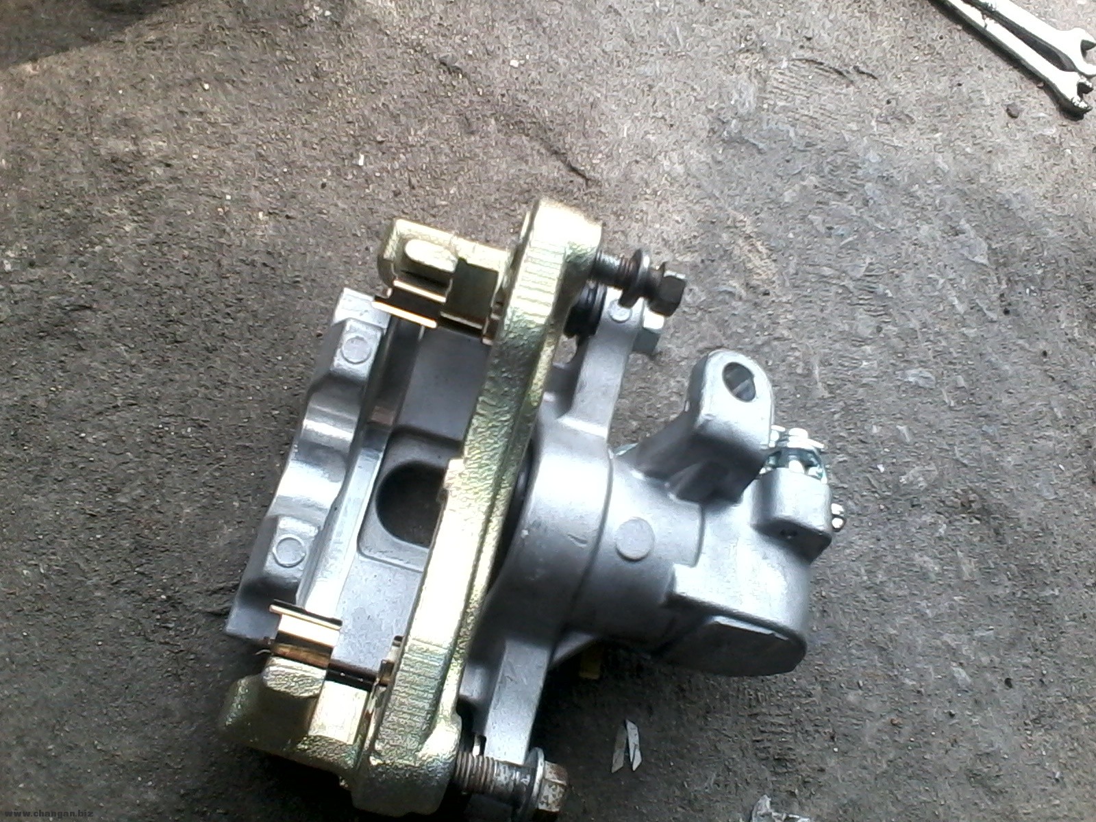

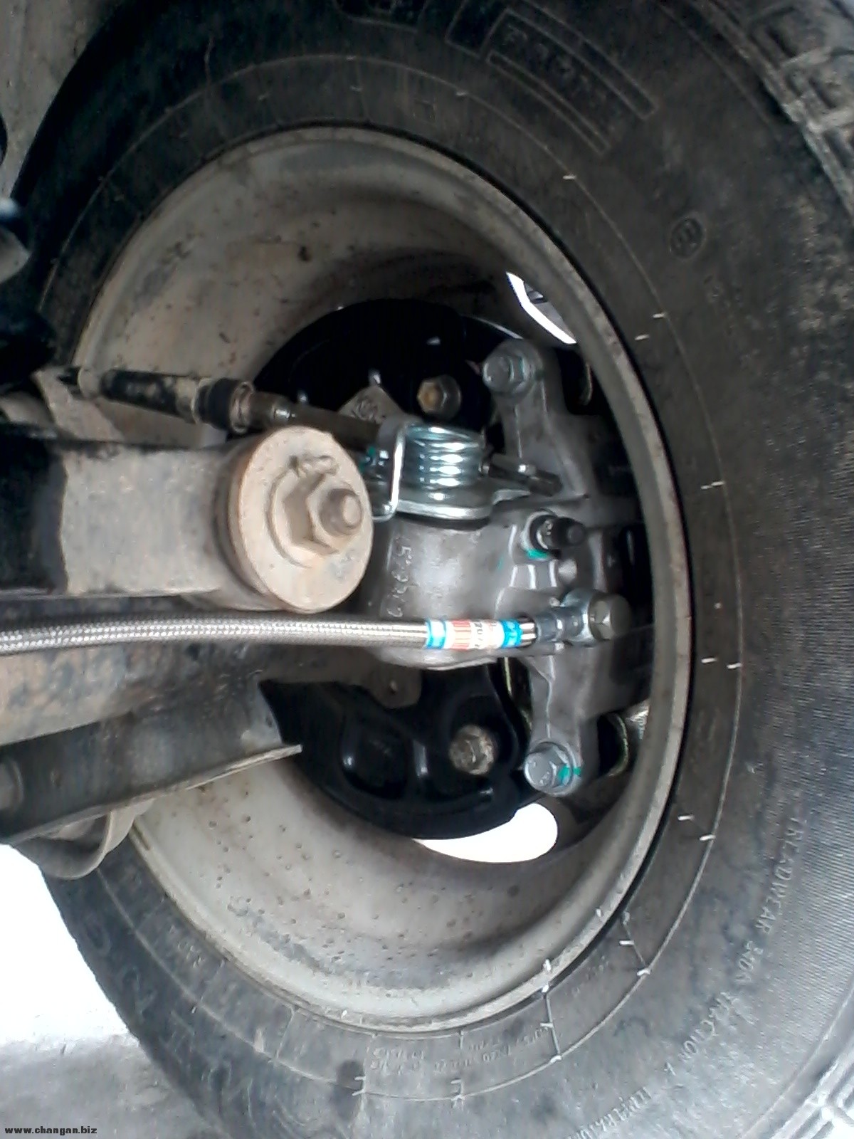

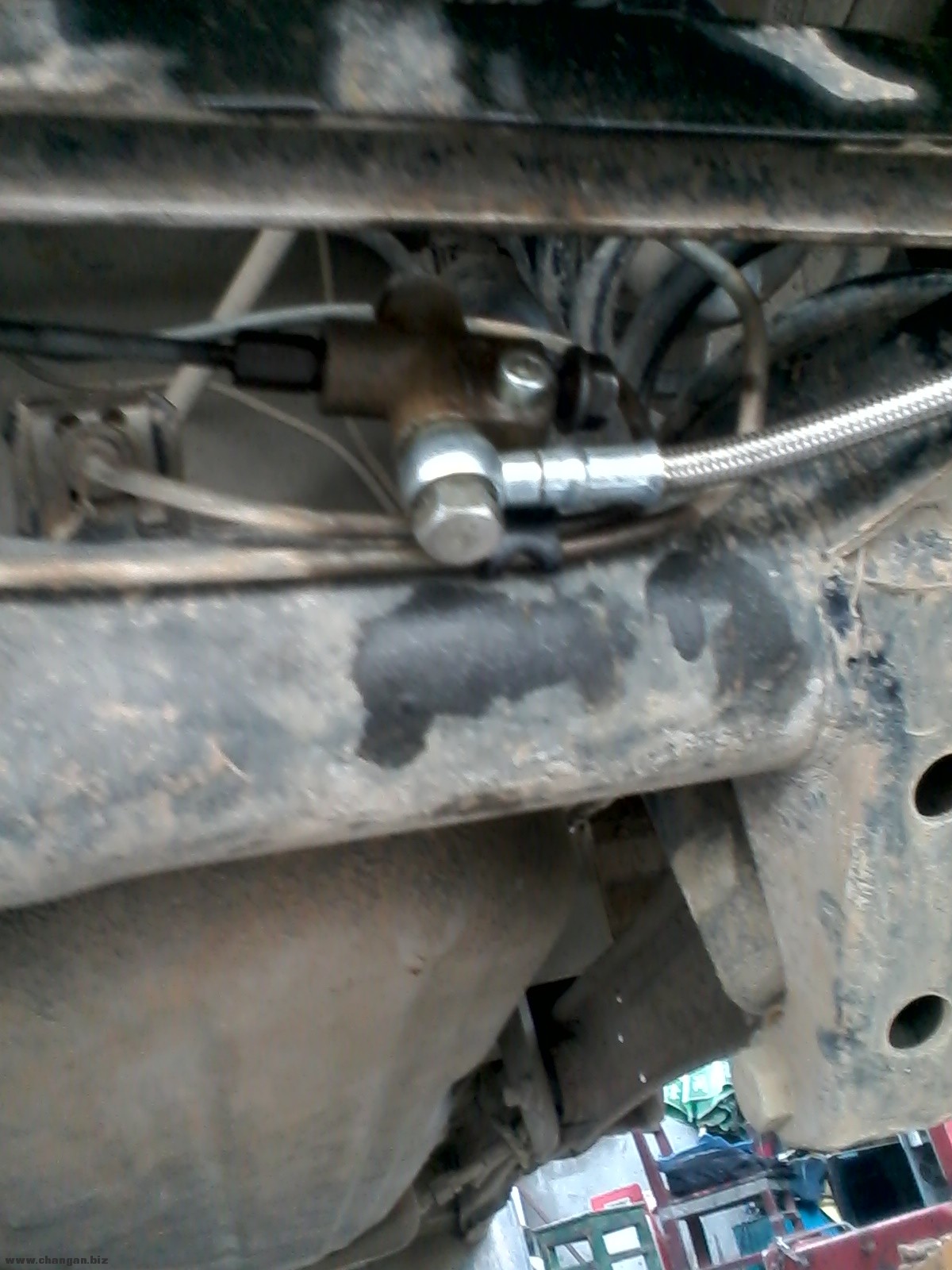

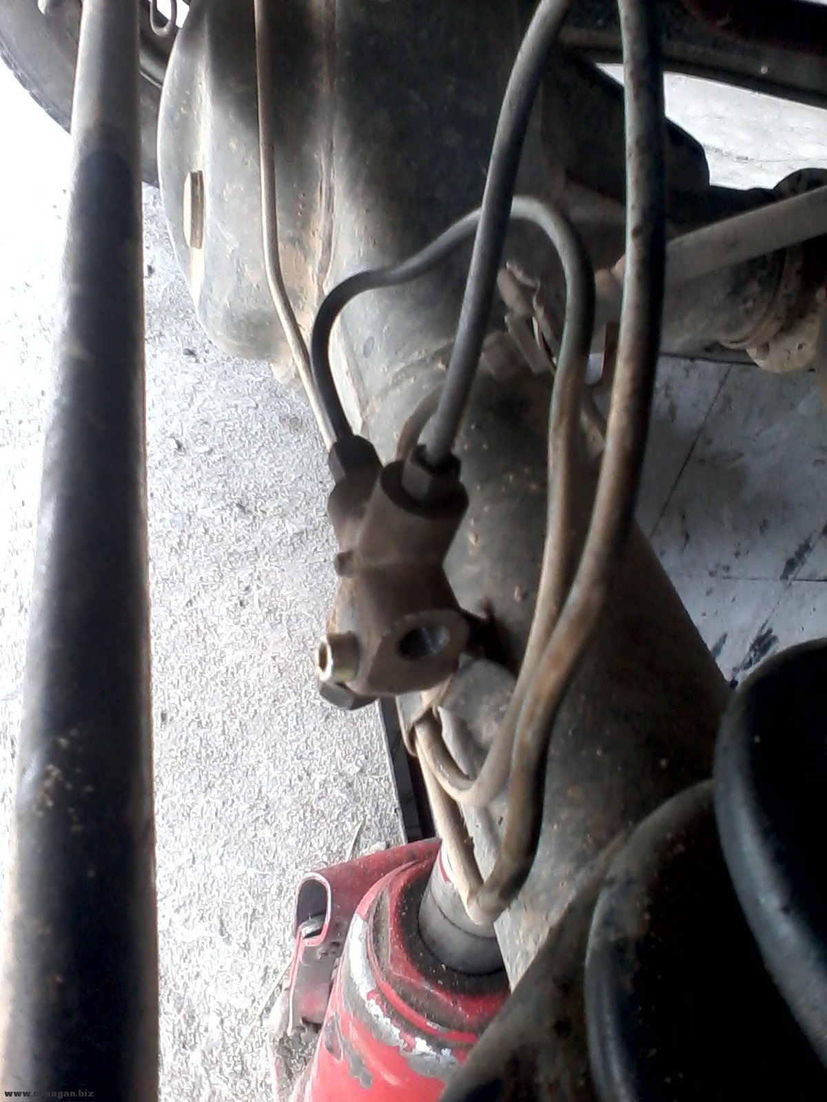

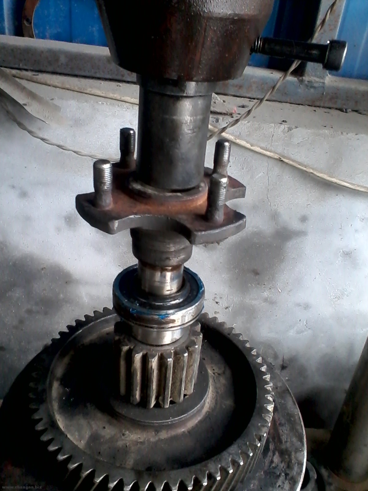

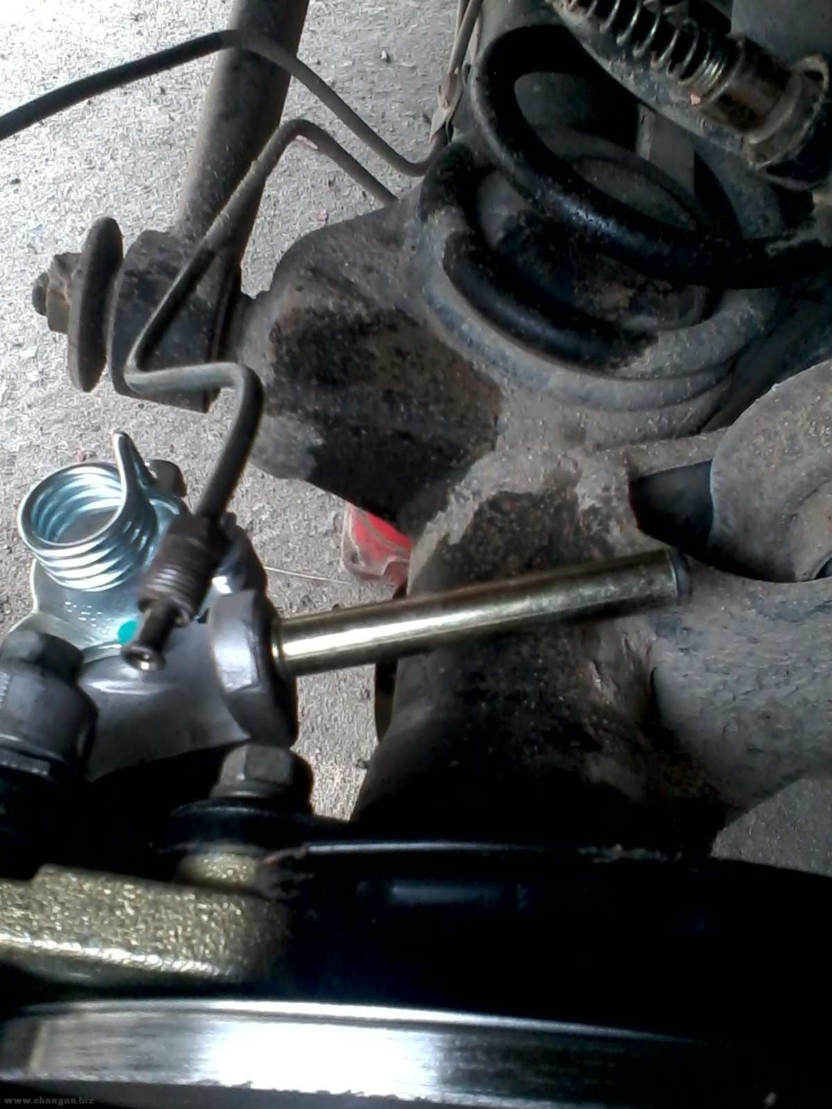

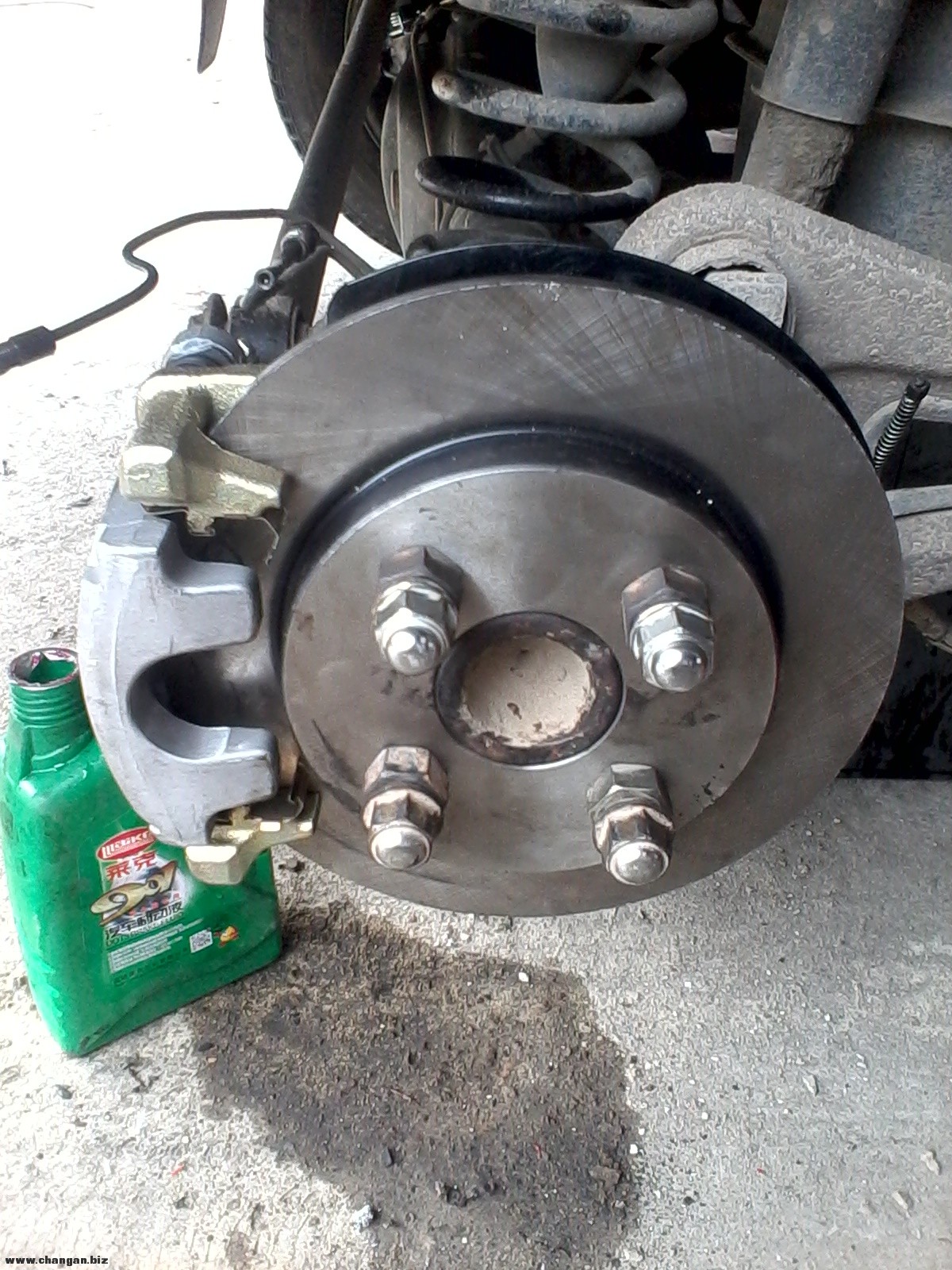

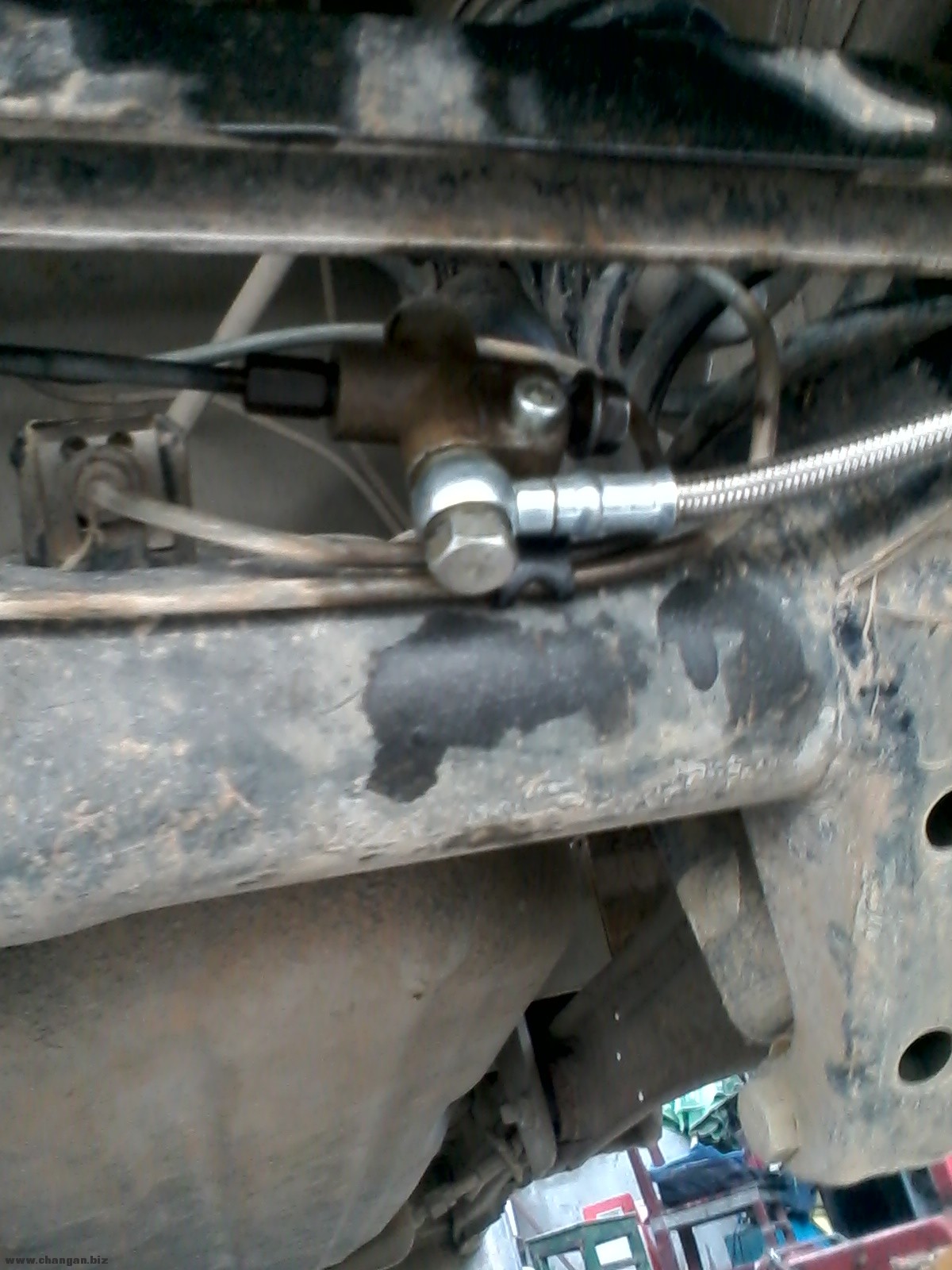

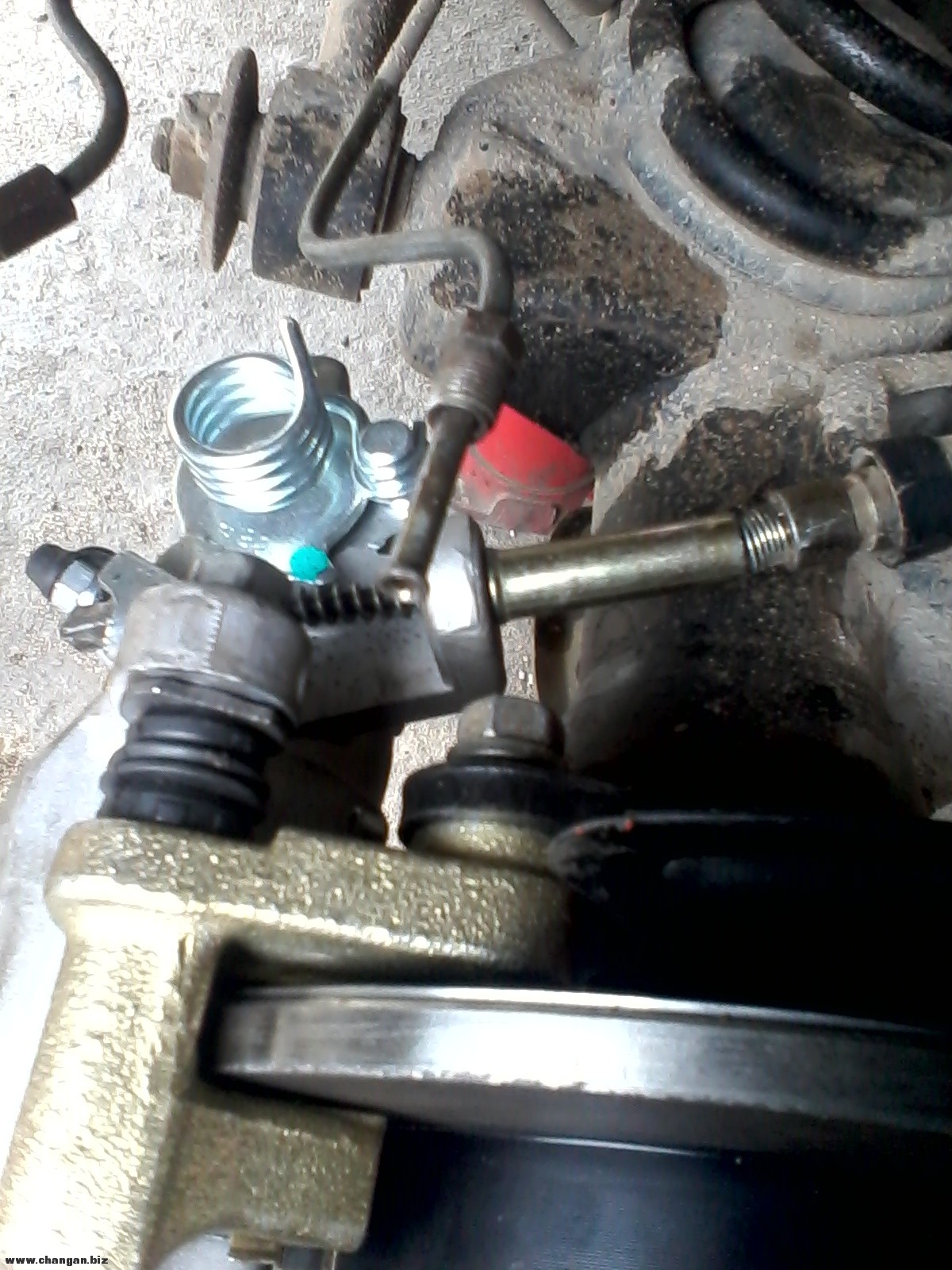

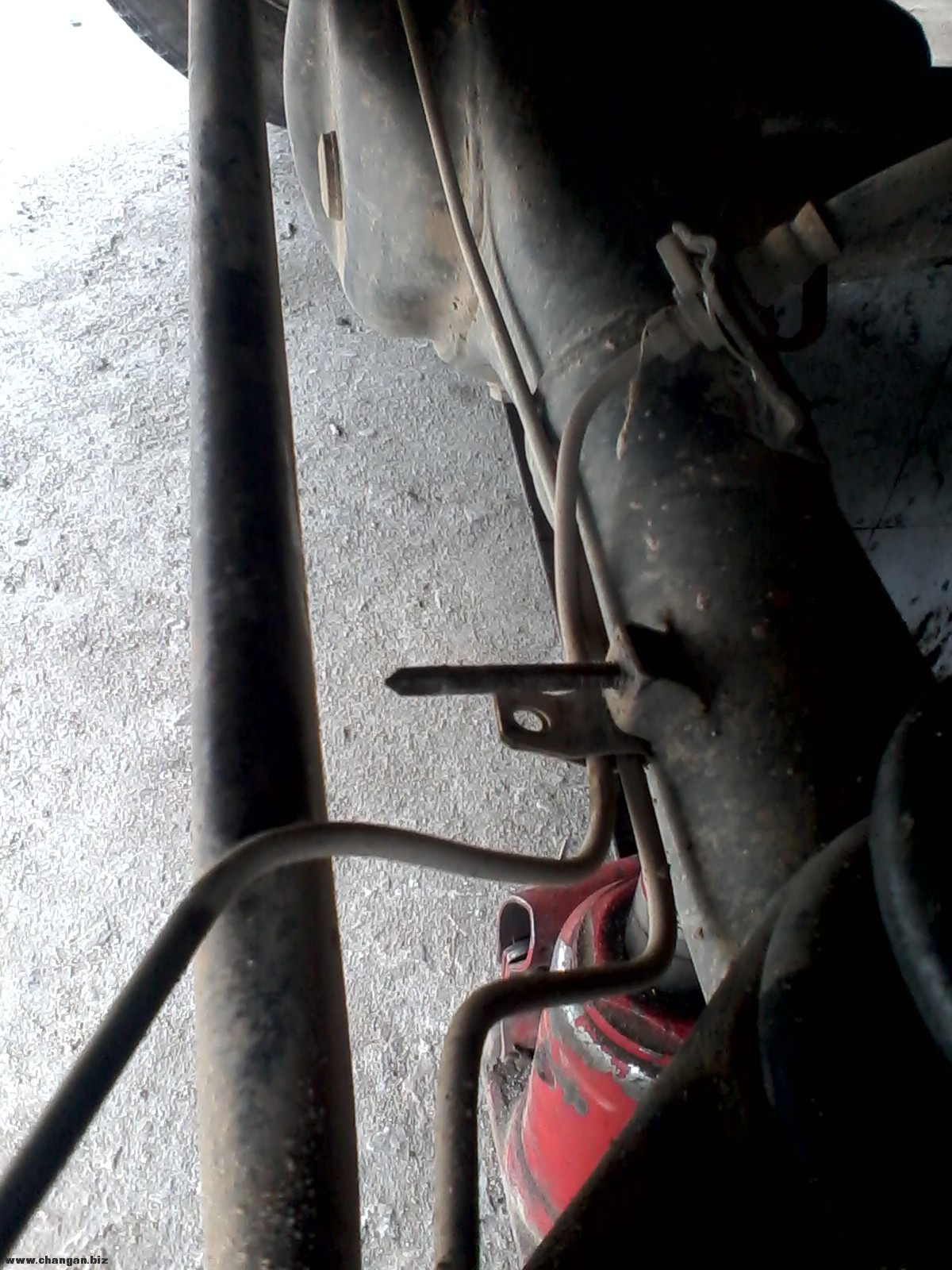

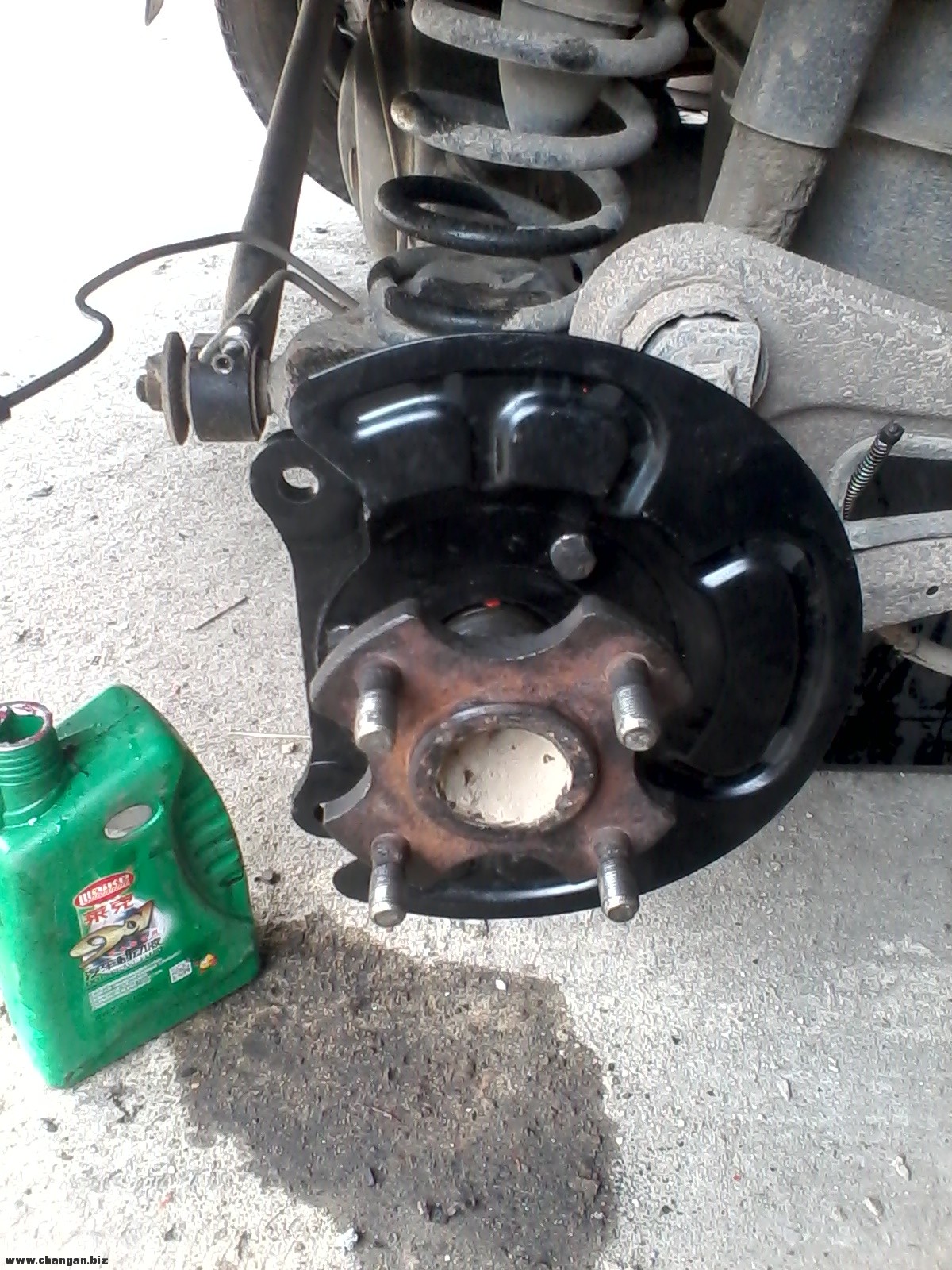

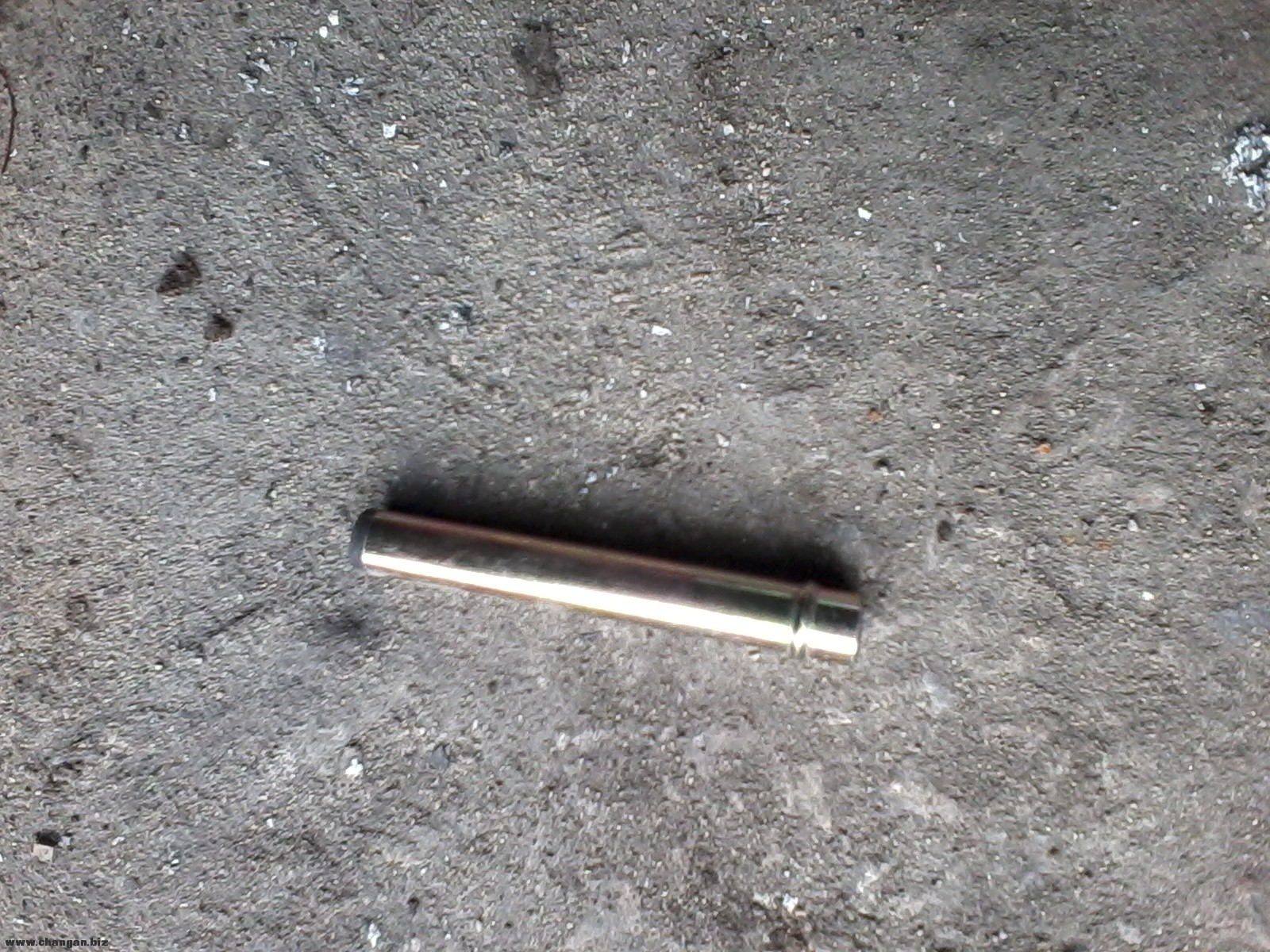

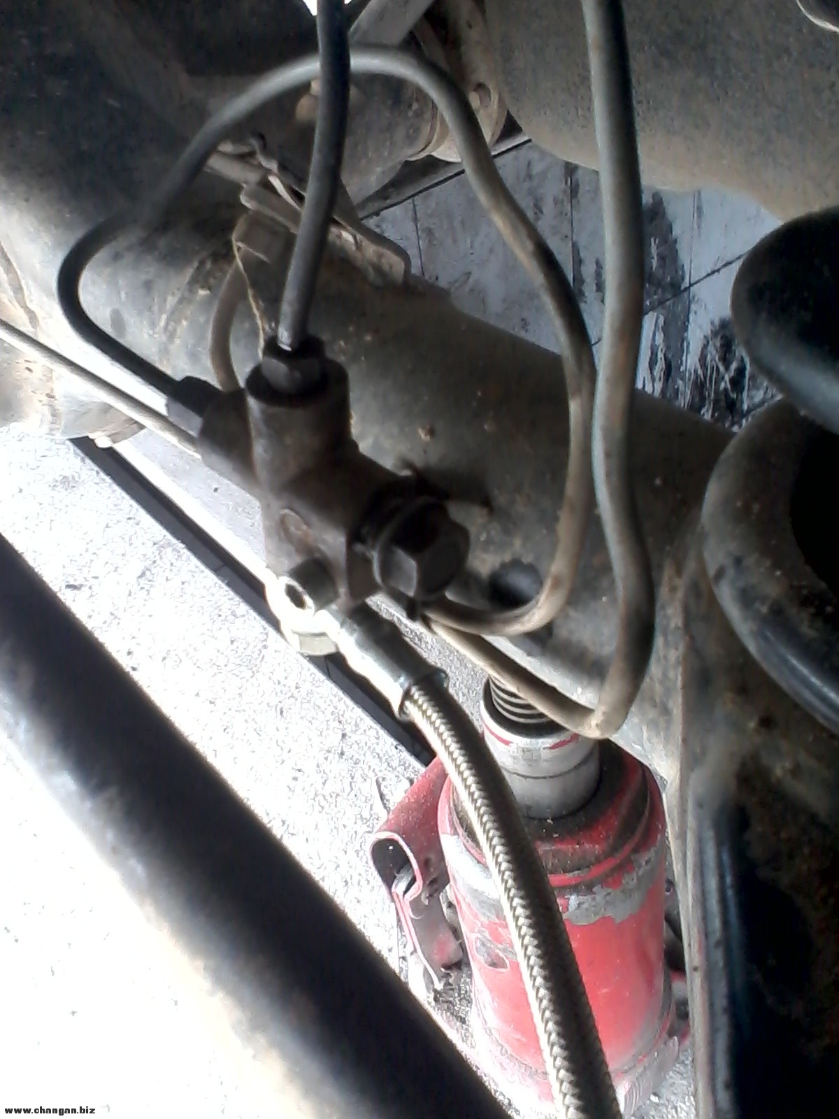

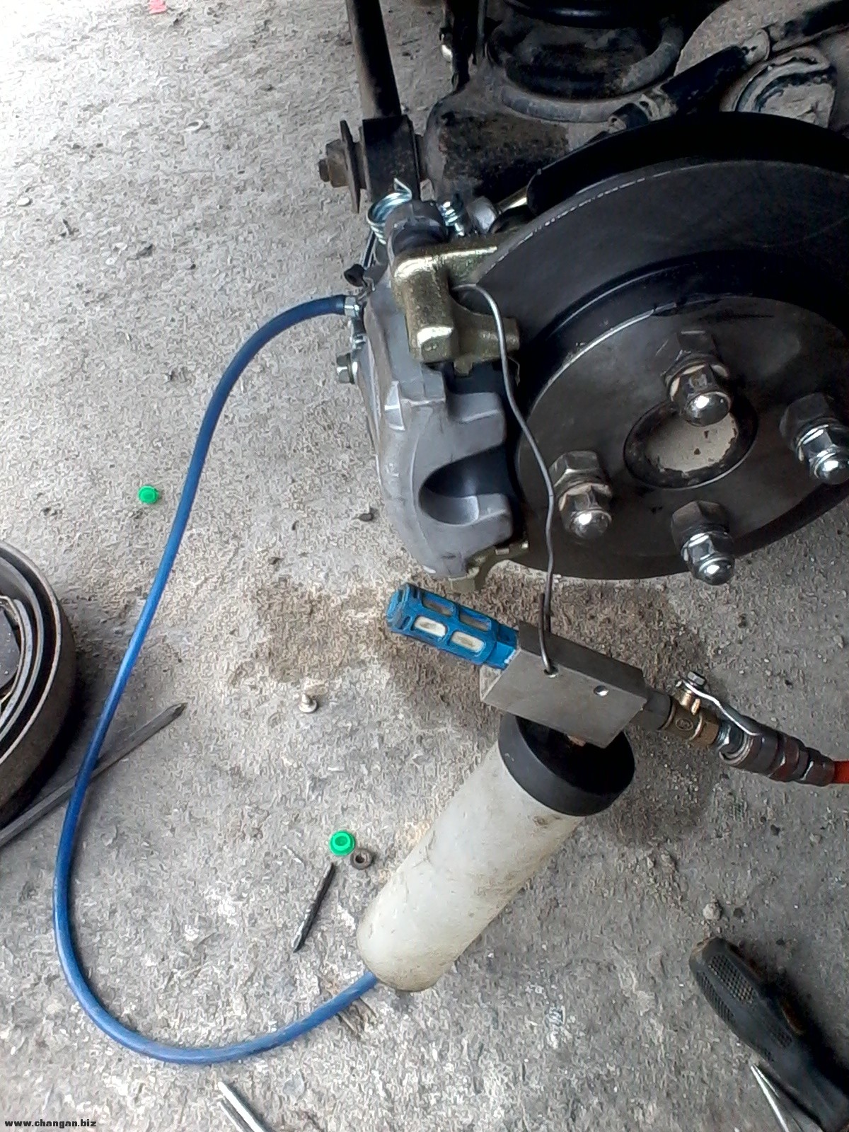

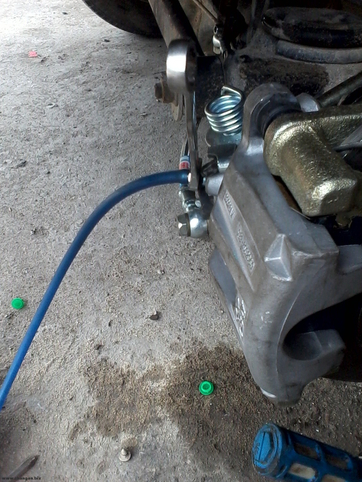

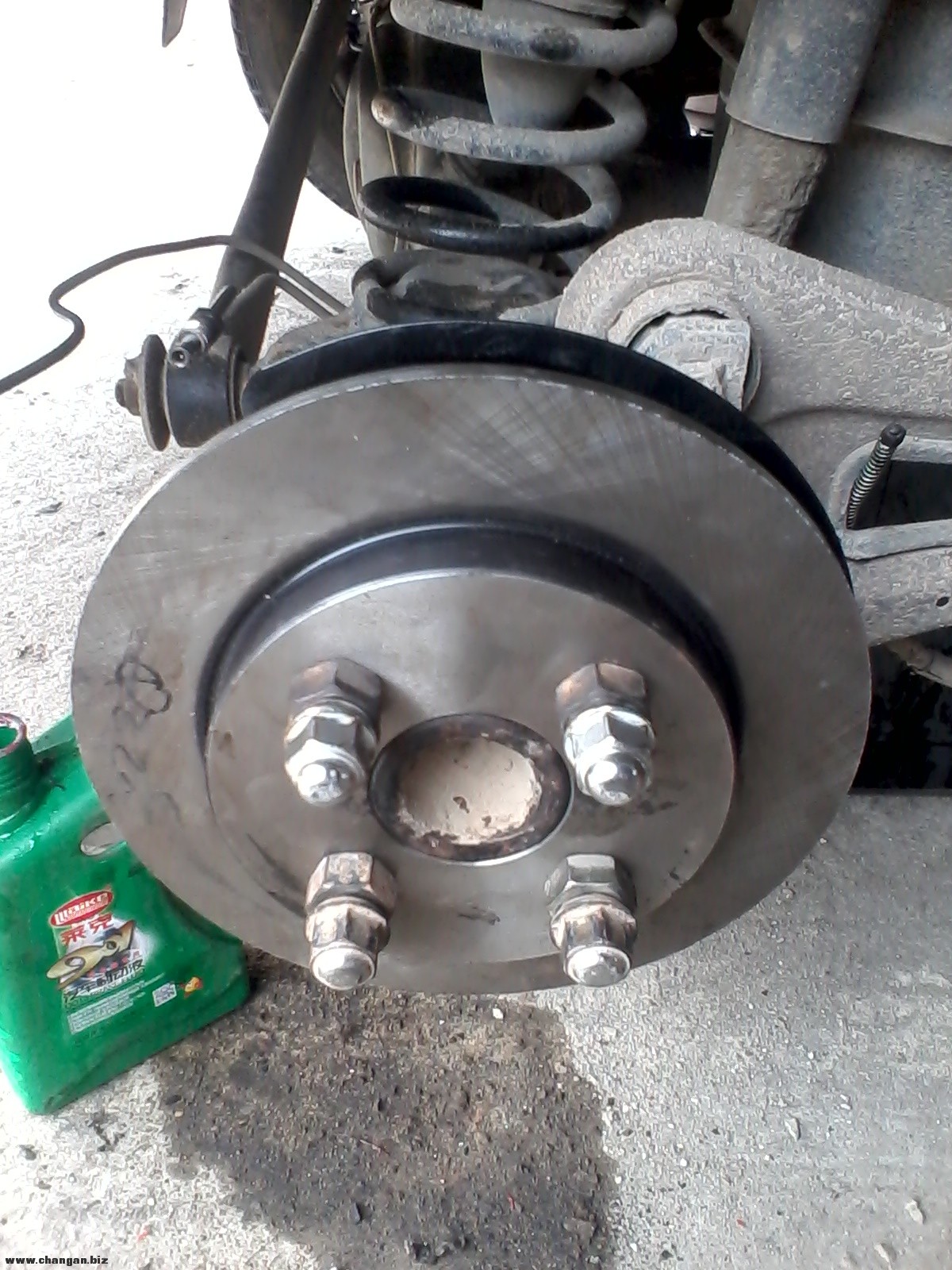

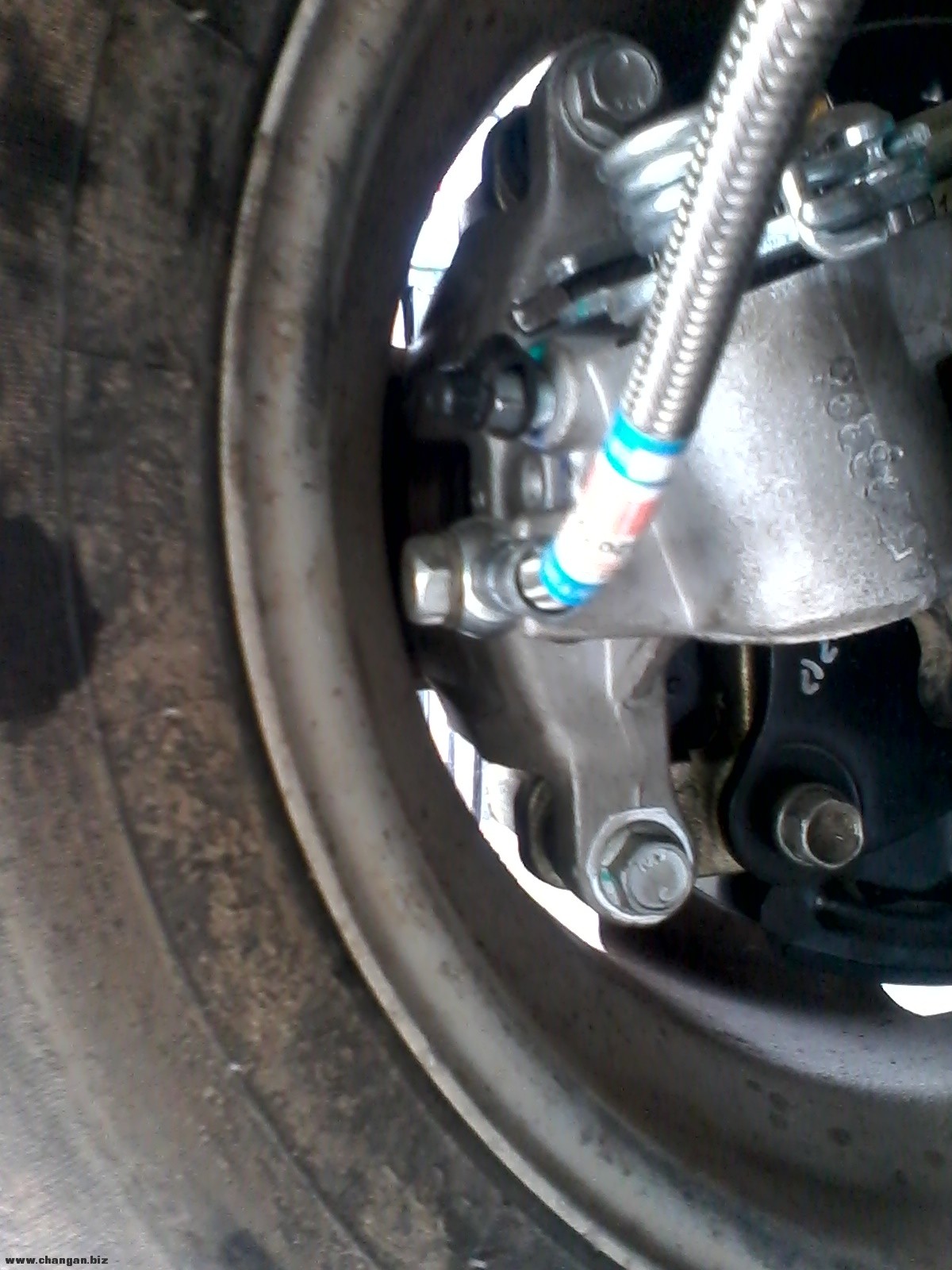

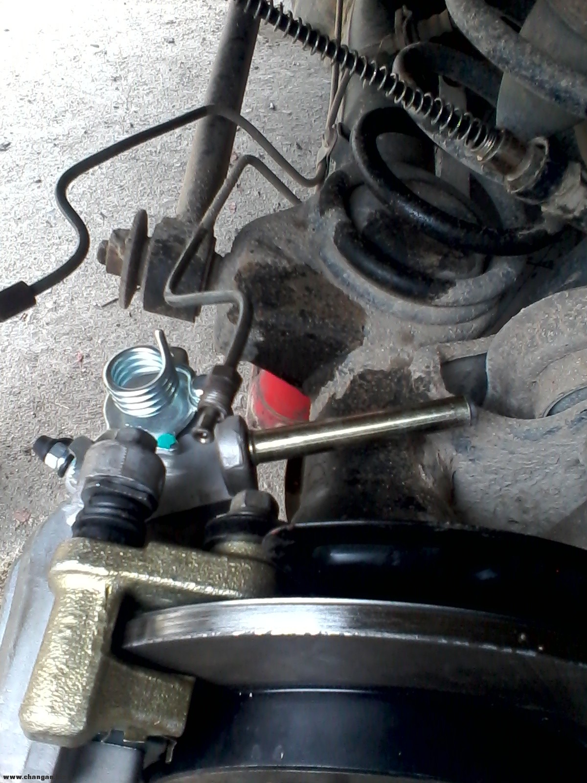

这是用压力机压入轴承和隔套 IMG_20140825_100752.jpg 压好才发现 底板没有装上 没法又从新压 IMG_20140825_100928.jpg 压下轴承隔套 IMG_20140825_101202.jpg 从新压入 IMG_20140825_101645.jpg 压好装车 IMG_20140825_101930.jpg 装制动盘 IMG_20140825_102314.jpg 装制动钳刹车片 IMG_20140825_103013.jpg 这个是在卡车换档线上拆下的 正好可以用在手刹车线上而且内壁还有套 IMG_20140825_103023.jpg IMG_20140825_103035.jpg 装入制动钳试试刚刚好 就是长了点 IMG_20140825_103234.jpg IMG_20140825_104656.jpg 装手刹车线 IMG_20140825_104921.jpg 本想要个油管三通  可是没找到,找到个四通 找个螺栓堵上一个接口 IMG_20140825_105646.jpg 在后桥理个牙 用来固定油管三通

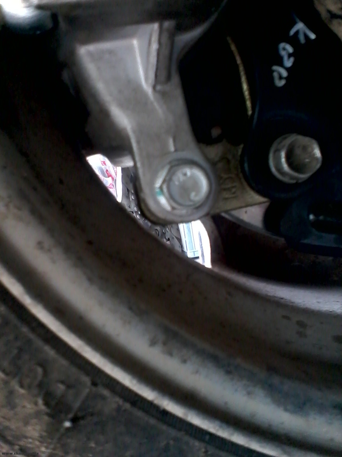

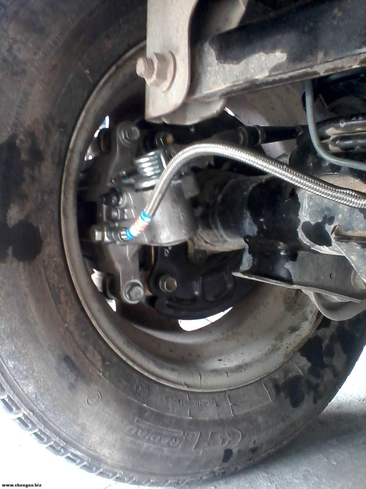

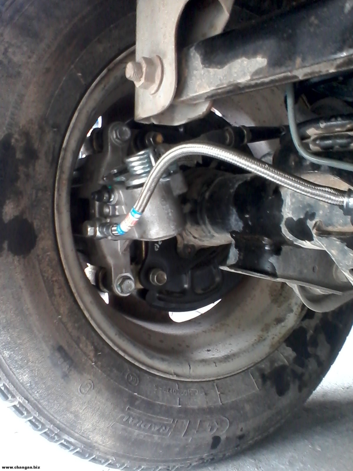

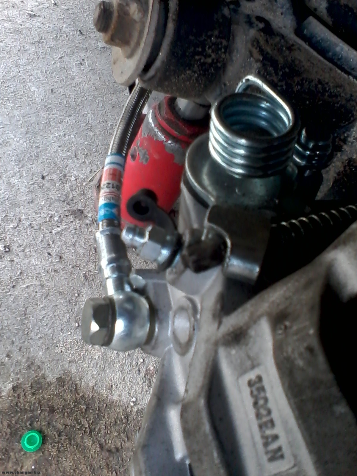

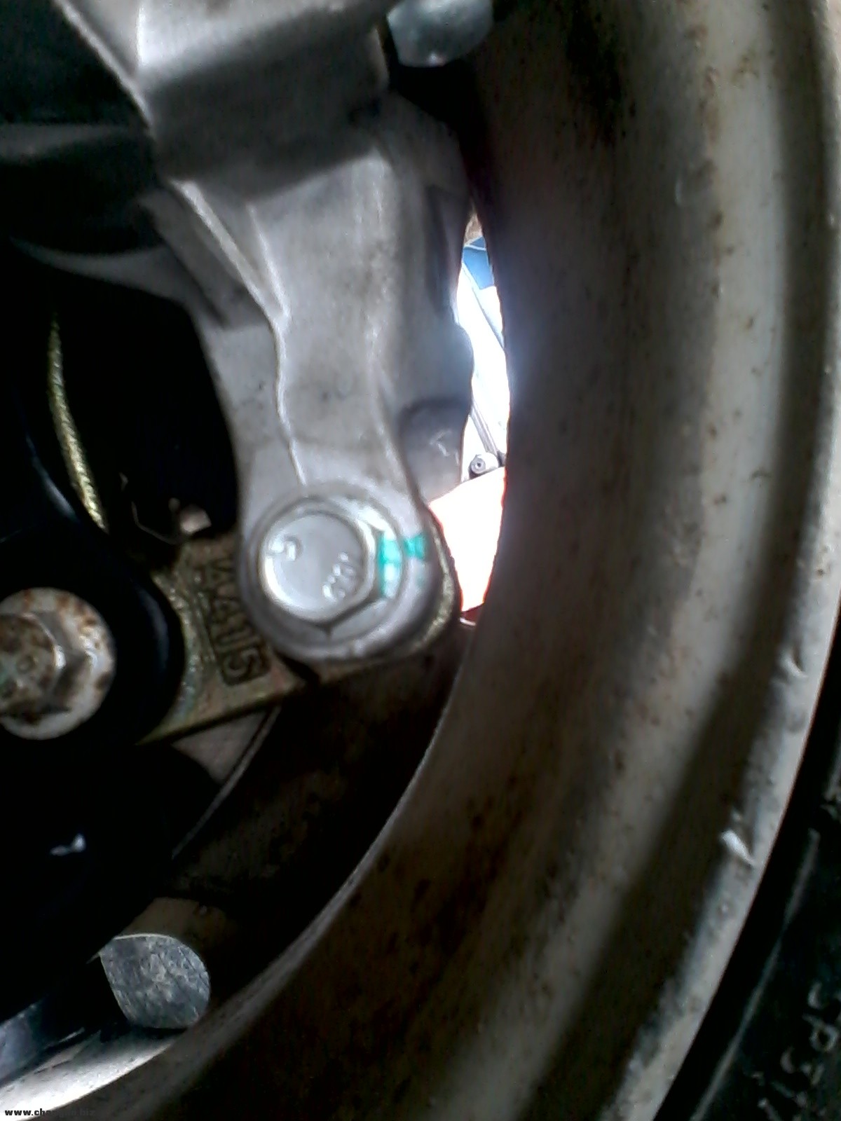

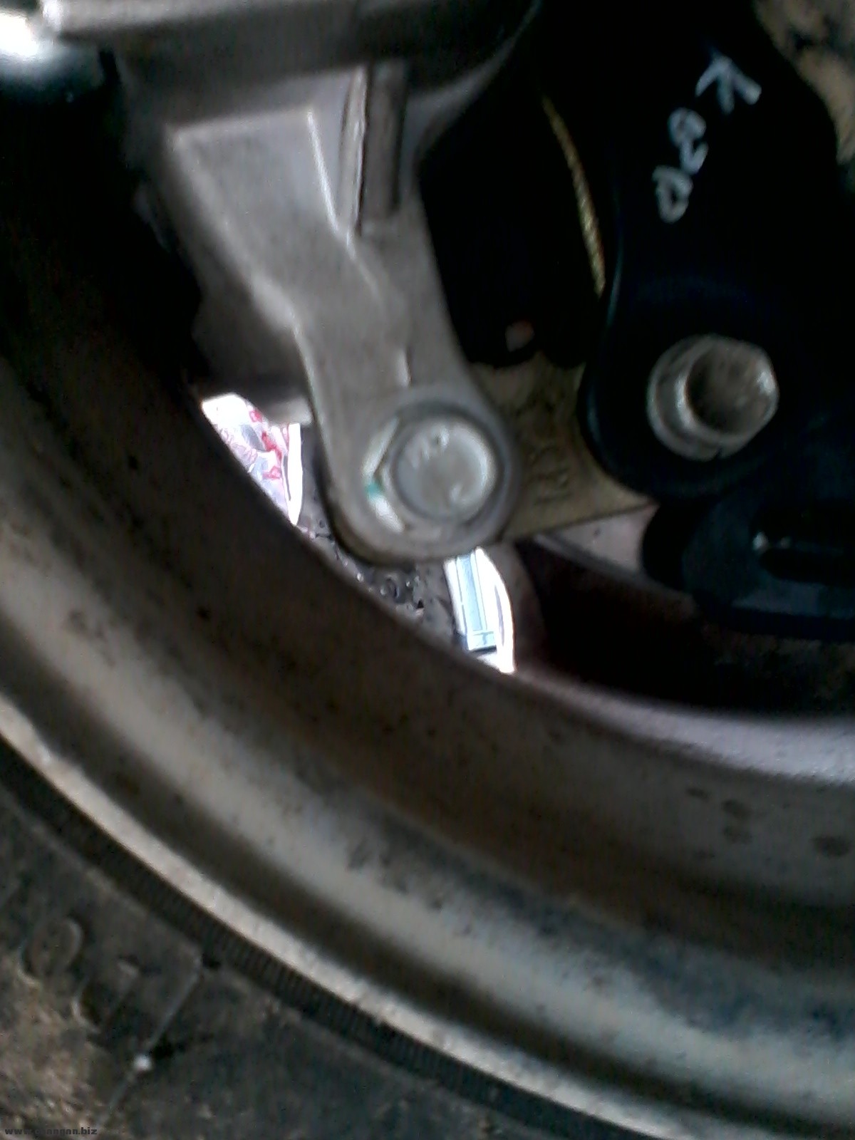

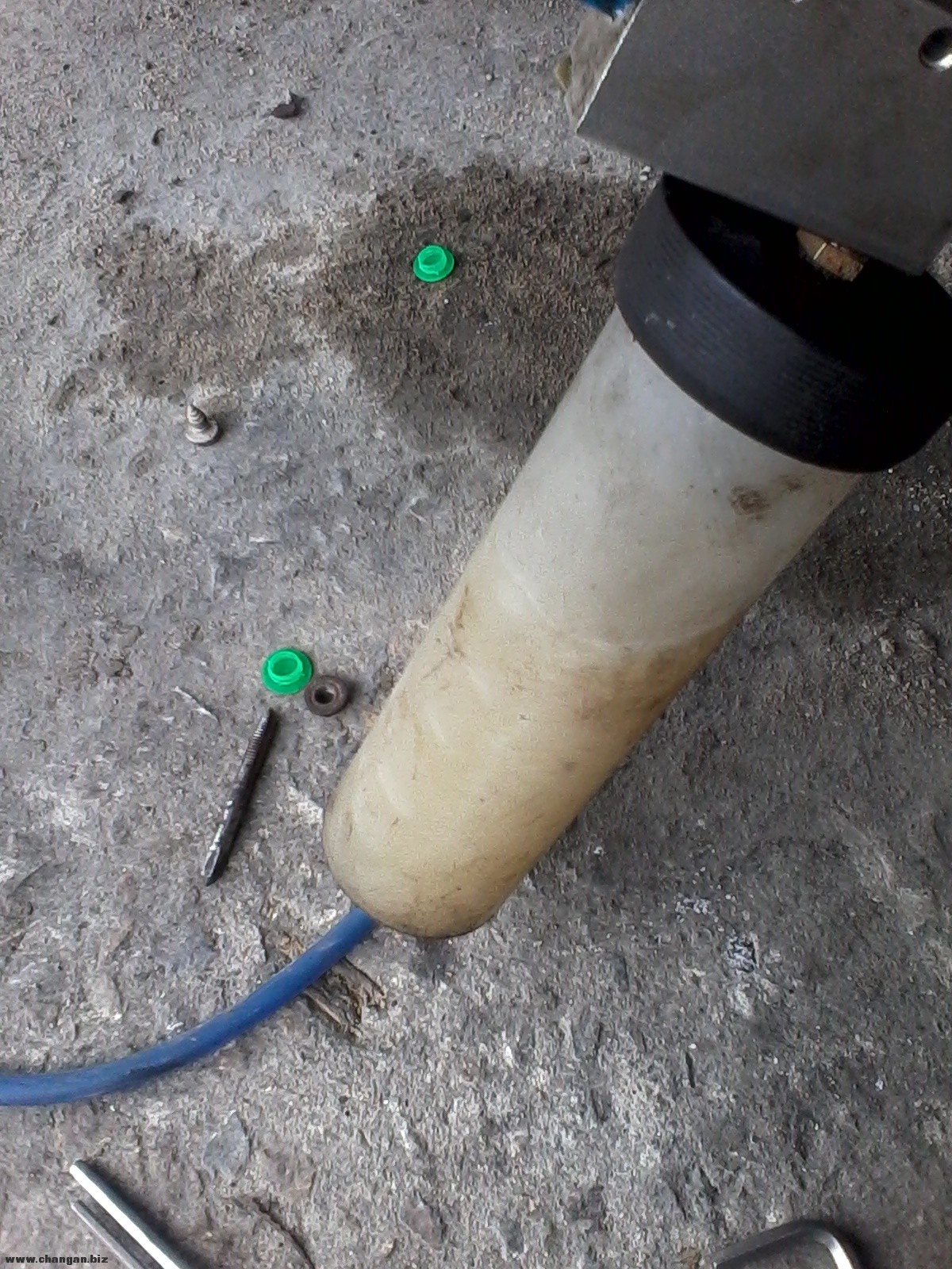

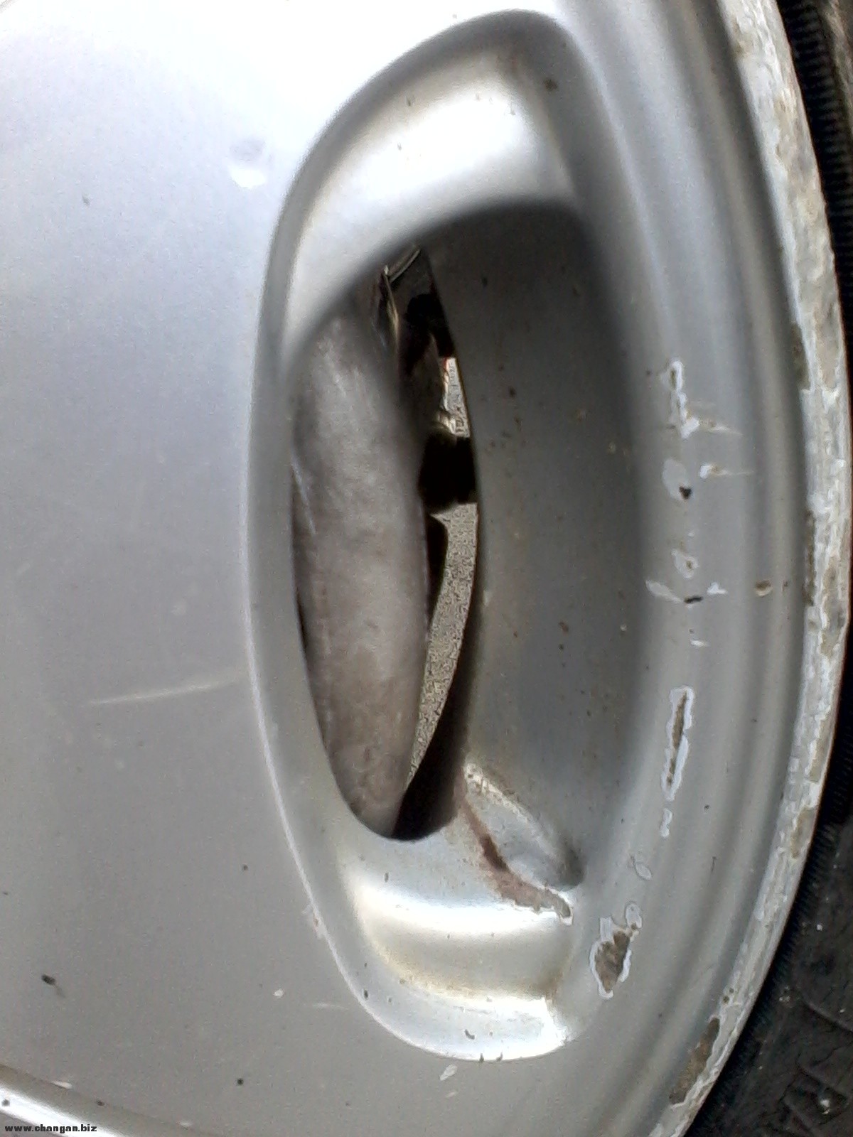

IMG_20140825_110352.jpg 装好了的三通  我没有做油管 还是用原来的油管 有点长 只能这样做了 IMG_20140825_114817.jpg IMG_20140825_114824.jpg 制动钳油管 双空油管 IMG_20140825_115014.jpg 排空 有这个一个人就可以排 我只在前面看油 少了就加 很快的 所以气开关不要开太大 这样可以慢点 IMG_20140825_115203.jpg IMG_20140825_115209.jpg IMG_20140825_134953.jpg IMG_20140825_134955.jpg IMG_20140825_134958.jpg 左边的制动钳油管安装用了个两通 IMG_20140825_135004.jpg 右后轮内 IMG_20140825_135020.jpg 右后轮油管接口 IMG_20140825_135025.jpg IMG_20140825_135103.jpg 右后制动钳与轮毂间隙 IMG_20140825_135121.jpg IMG_20140825_135123.jpg IMG_20140825_135134.jpg 左轮轮毂间隙 IMG_20140825_154512.jpg 从车个看 轮毂与制动钳间隙,还有一个隔套没有拍下 就是轮毂与盘之间加了个6mm的垫。是用之前换下的前刹车盘找个车床车的 ,要不加 轮毂和制动钳没间隙 ,测量过 加4mm就够了。不过前刹车盘刚好是6mm的,所以也就这样用 了 。现在还在磨合中,刹车比之前没什么区别。轻刹车时有磨合的声音,手刹车明显好很多。等待磨合中。
