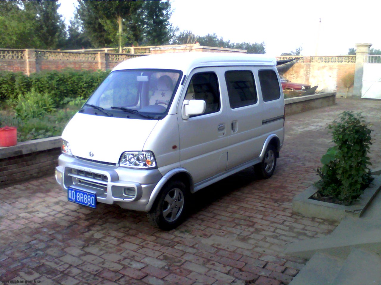

气门调妥后,为什么时间不长又开始响了!也就安逸一个多月吧!
我的气门配气换过,是不是换的件不好的原因吗?还是有其他原因!{:soso_e127:}求高手解惑!
漂亮的小星星不让人安心!
昨天打开后,发现就有两个气门间隙大了点,为什么就这两个啊,是材料的不同吗?在响了,如果还是这两个,就换掉它们!
