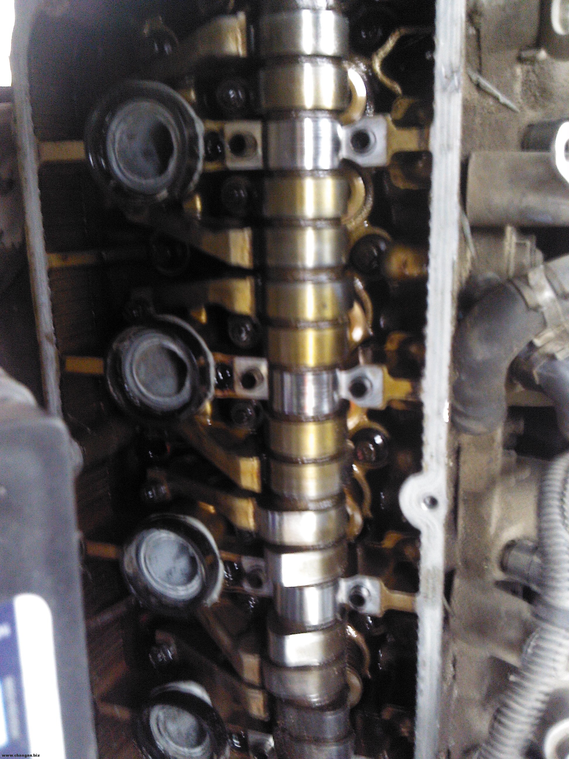

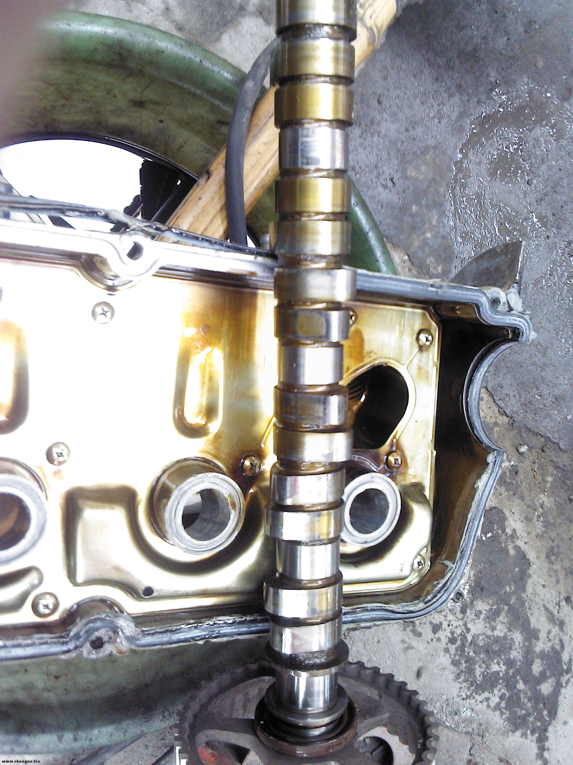

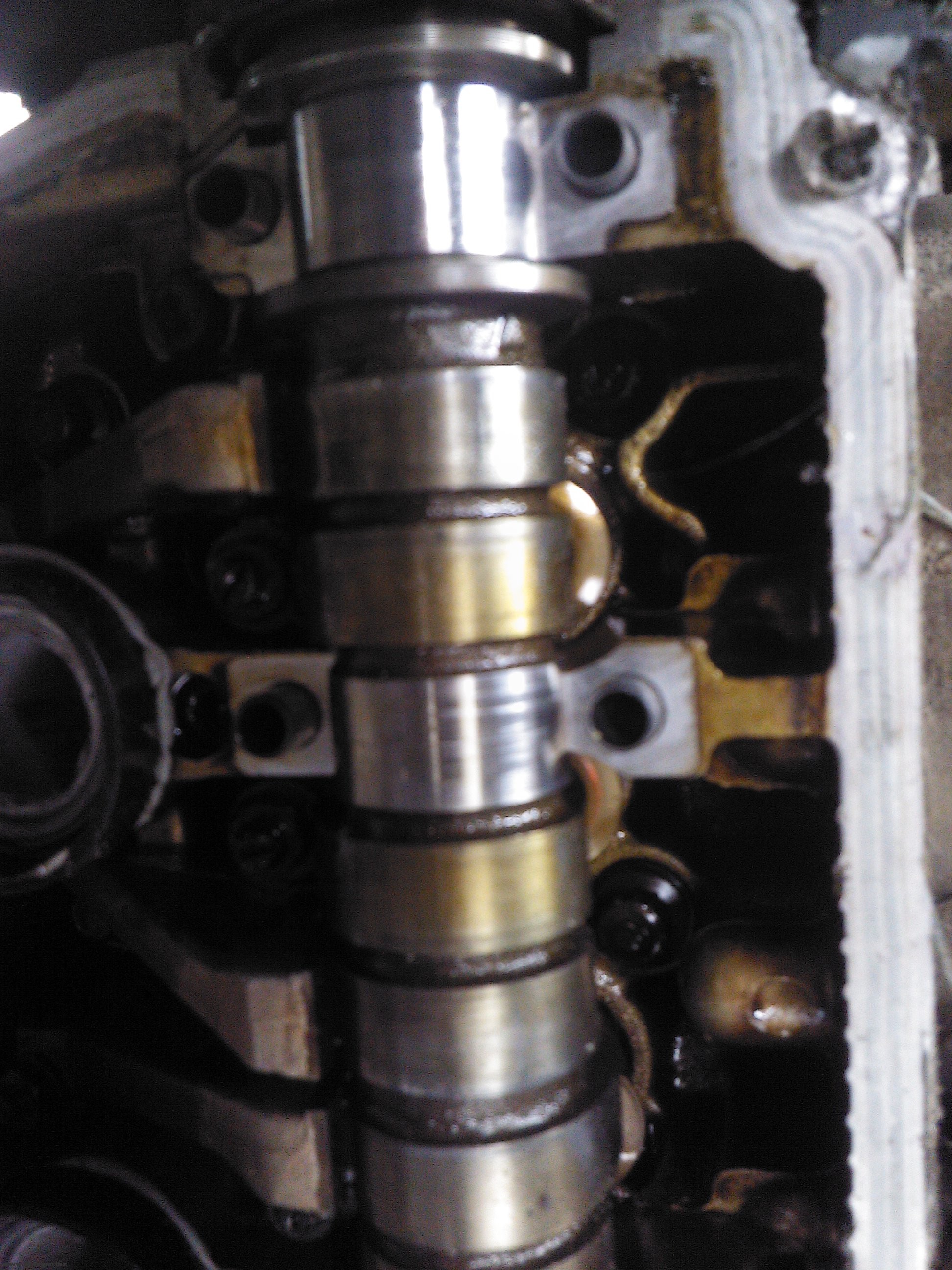

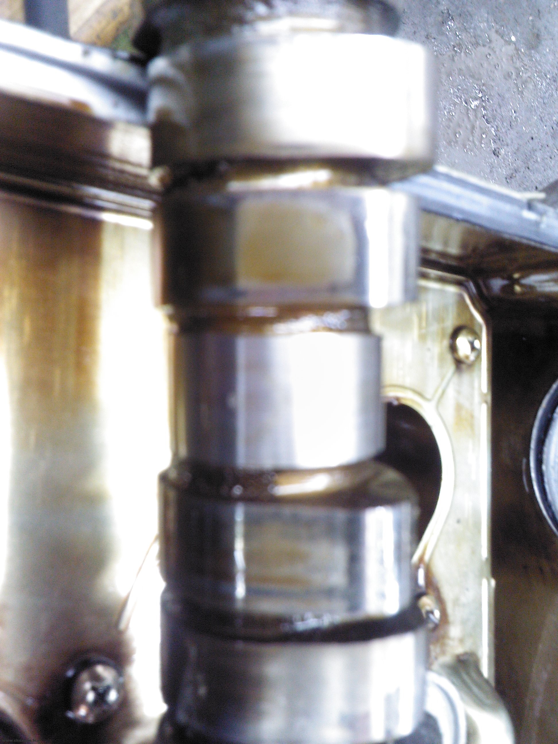

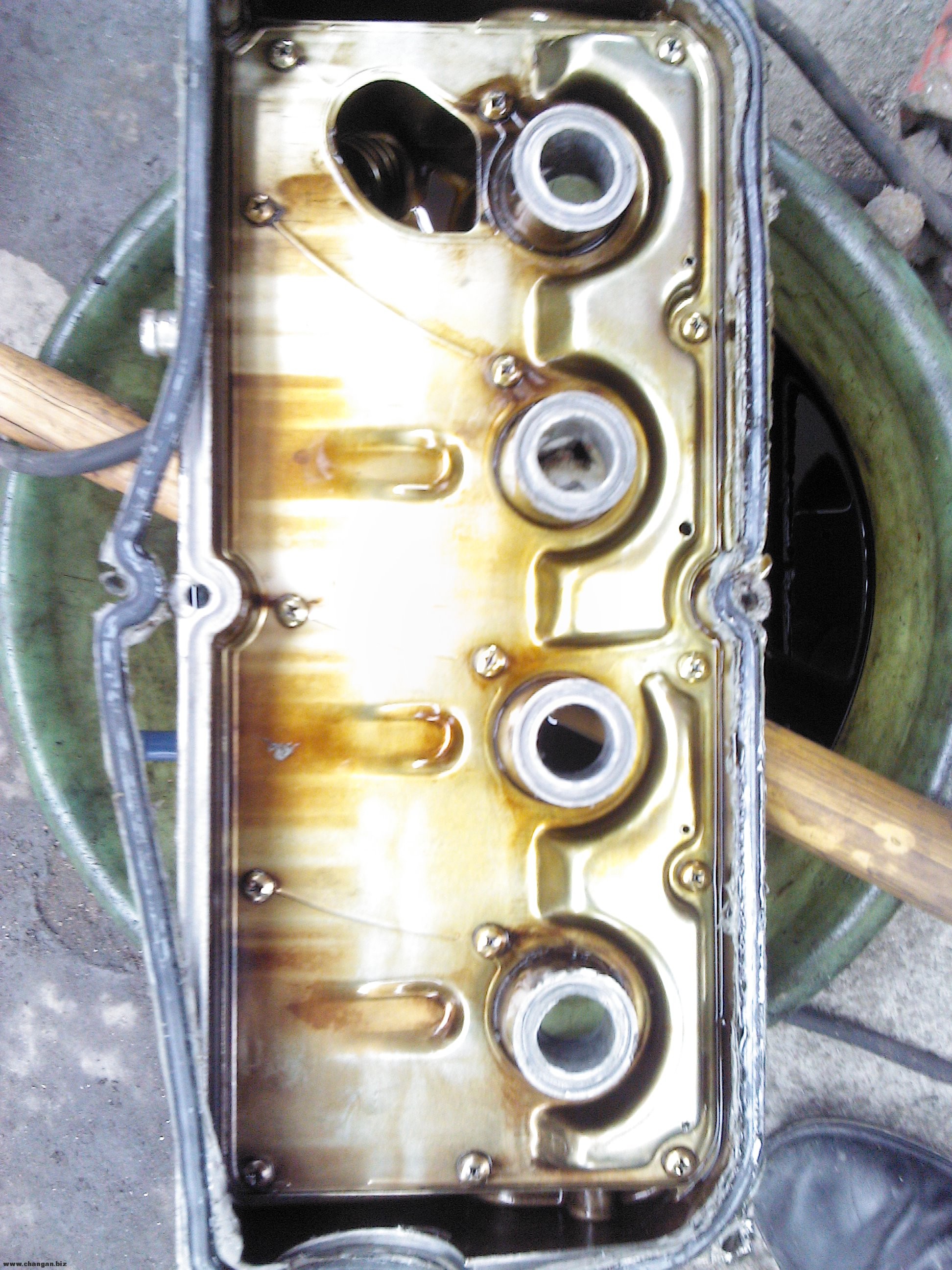

星星15万公里。气门响的烦人
又调不出来。摇臂磨损很轻,就是凸轮轴磨损厉害!
换了重庆银钢产的凸轮轴,上网上查了一下,厂家还挺大。
就买了,摇臂换了上面的一半,下面的要换就要拆杠头,
就没舍得拆。换上以后,,OK!
上图!

我的情况跟你一样..但我拆了上缸盖,把上缸盖的东西全换了,,,,换后好了点,但用过一段时间后,又跟原来的差不多的,,,还有,我的特轮轴磨损跟你的一样,比你的还要好,,,,,还有,我买的全是原厂件...
劝大家用474的都不要搞了,响声依然,   这响声是474特有的了.....如果汽门间隙大的,是可以调一调的...
早期长安的474 是没有这响声的,,就是近几年的车才有的....
我见过比较旧比较烂的车,特轮轴磨损情况比较差的长安474,那是02 03 的吧.....响声也没那大,调了一调就安静下来的...
恩,我的气门调不出来了。跳的轻了还是哒哒的响,调的紧了,没有哒哒声,就低转速缺缸。 我拆下凸轮轴,看见摇臂磨损都很轻,就只换了上面那八个小的,凸轮轴那16个凸轮,磨损厉害。 由于一次没拆发动机,也就没舍  详情 回复 发表于 2013-2-21 21:15
