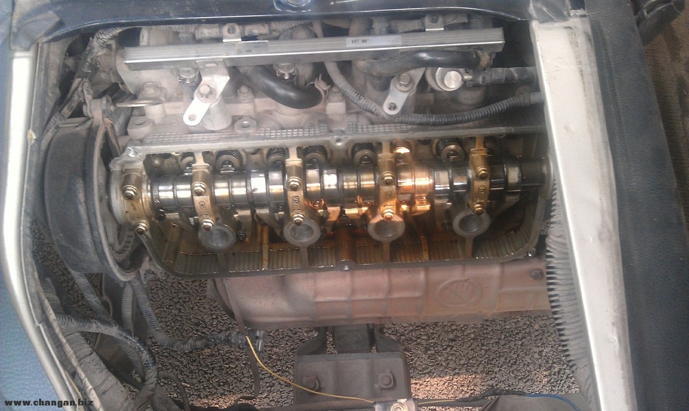

昨天调了气门间隙,怠速抖动依旧,但力好像好点了
发表于 2013-2-1 17:07:51 | 显示全部楼层 |阅读模式
只照了气门室盖打开的照片,一个人干的,2个小时,挂5档推车,进调的1~1.5,排气门2~2.5就是调好后再量间隙,薄的塞尺能进,厚的塞尺不能塞进。

看起来没跑多少公里啊,还是保养得好?

金黄色的哦

我今天换机油  用手电往里照看了下就这个颜色   金黄色的   474机头  15W公里

474看起来很干净
发表于 2013-2-1 19:09:01 | 显示全部楼层
恭喜,发动机很干净,这下可多用好多年。用的什么机油?

发动机颜色不错。
