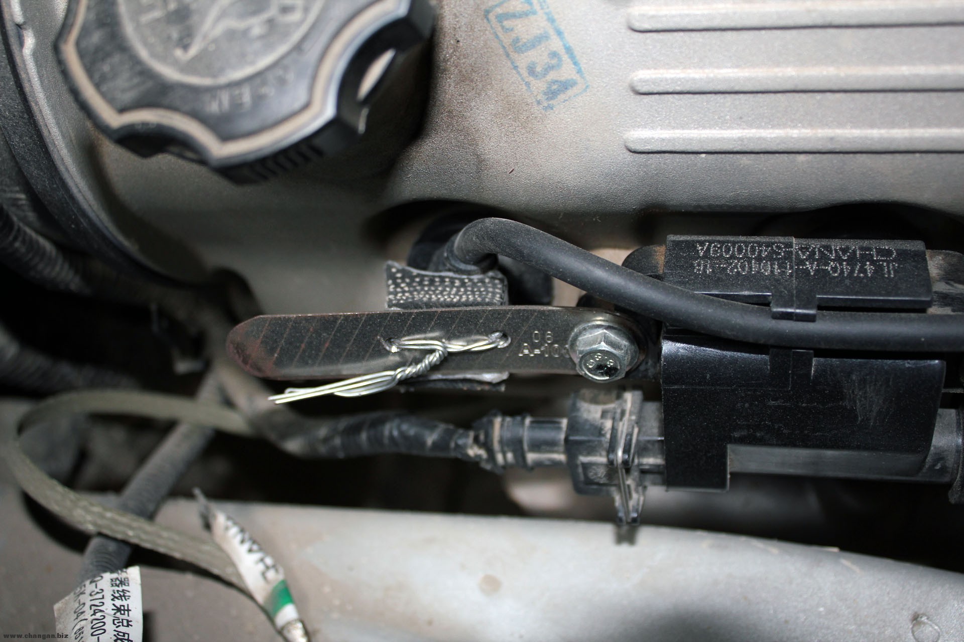

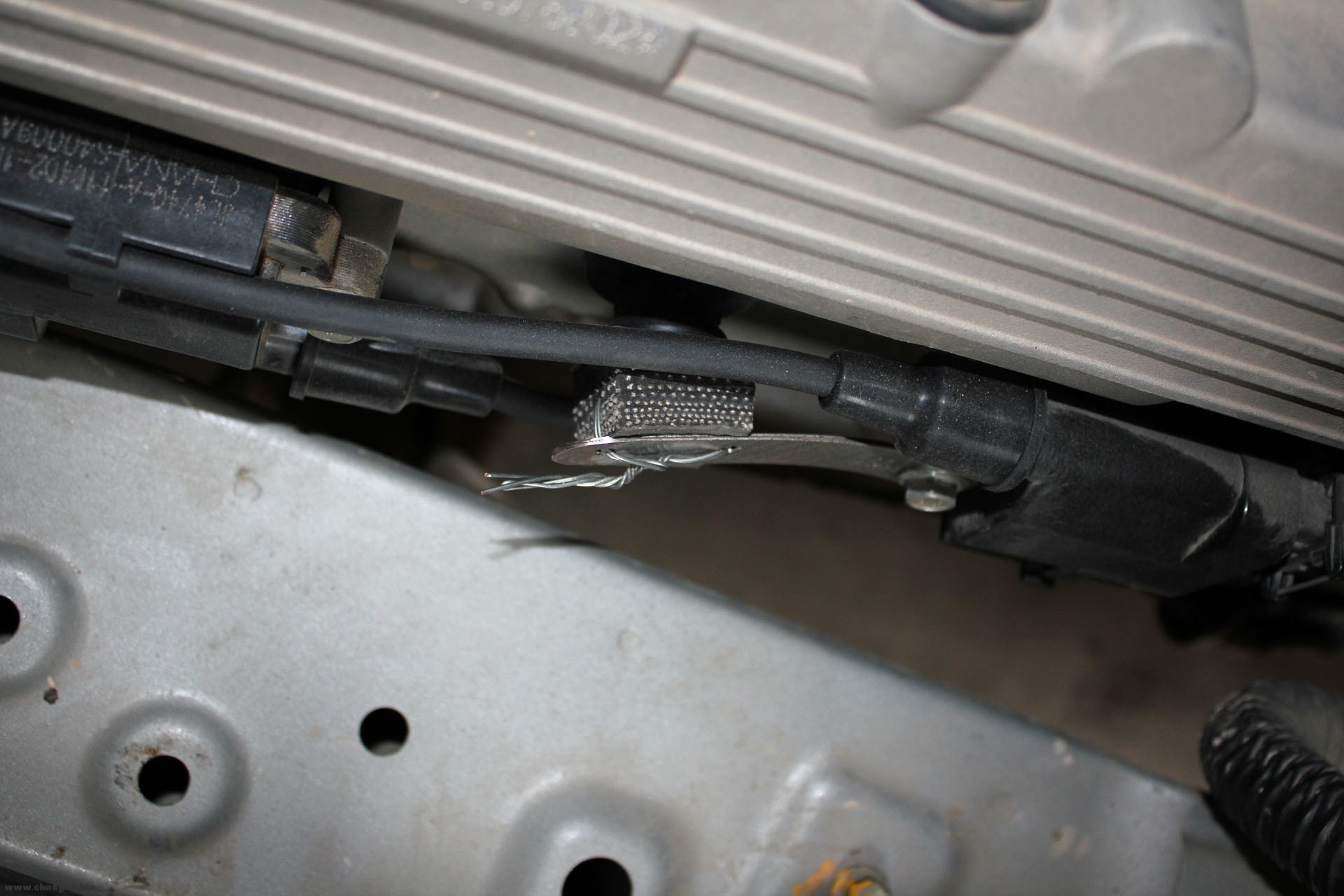

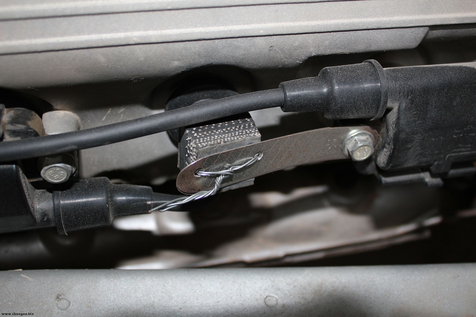

换新缸线,
然后用美工刀片3张叠在一起,
一头用螺丝固定在高压包上! 一头压在分缸线上,中间垫橡胶,
直到把分缸线压紧!美工刀片有弹性,让分缸线与火花塞接头永不松动
上图了{:soso_e113:}
美工刀片要用角磨机把两头磨圆!!
然后用玻璃钻头把孔洗大!
再在前段用玻璃钻头钻两个小孔,用扎丝从橡胶中穿过,
把橡胶固定,缸线顶端要用3M胶与橡胶粘合在一起!
最后才紧固高压包螺丝!!!
