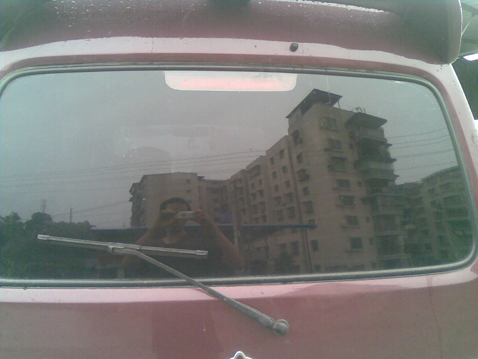

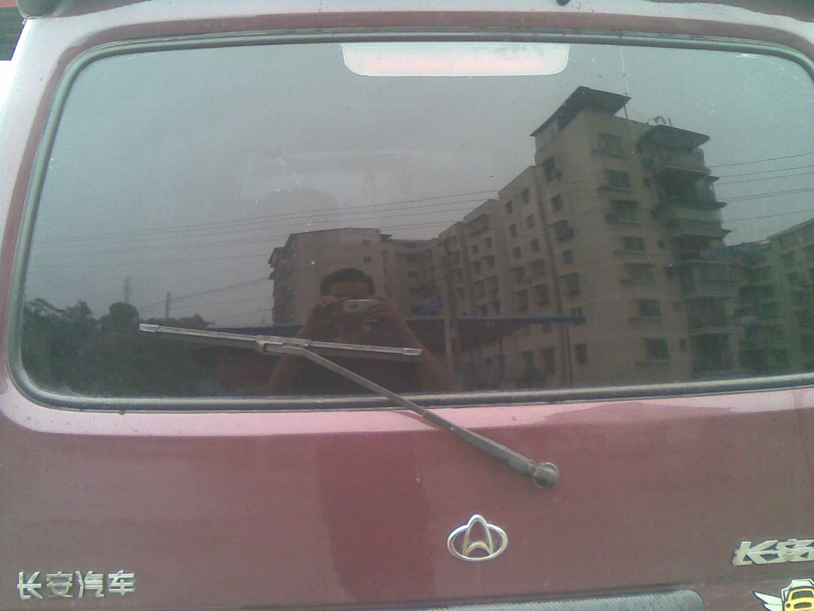

2代加装后雨刷
发表于 2012-6-2 23:28:44 | 显示全部楼层
长安之星4代 发表于 2012-6-2 20:51
是什么车上的呀

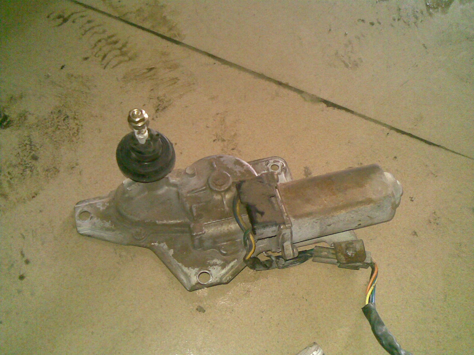

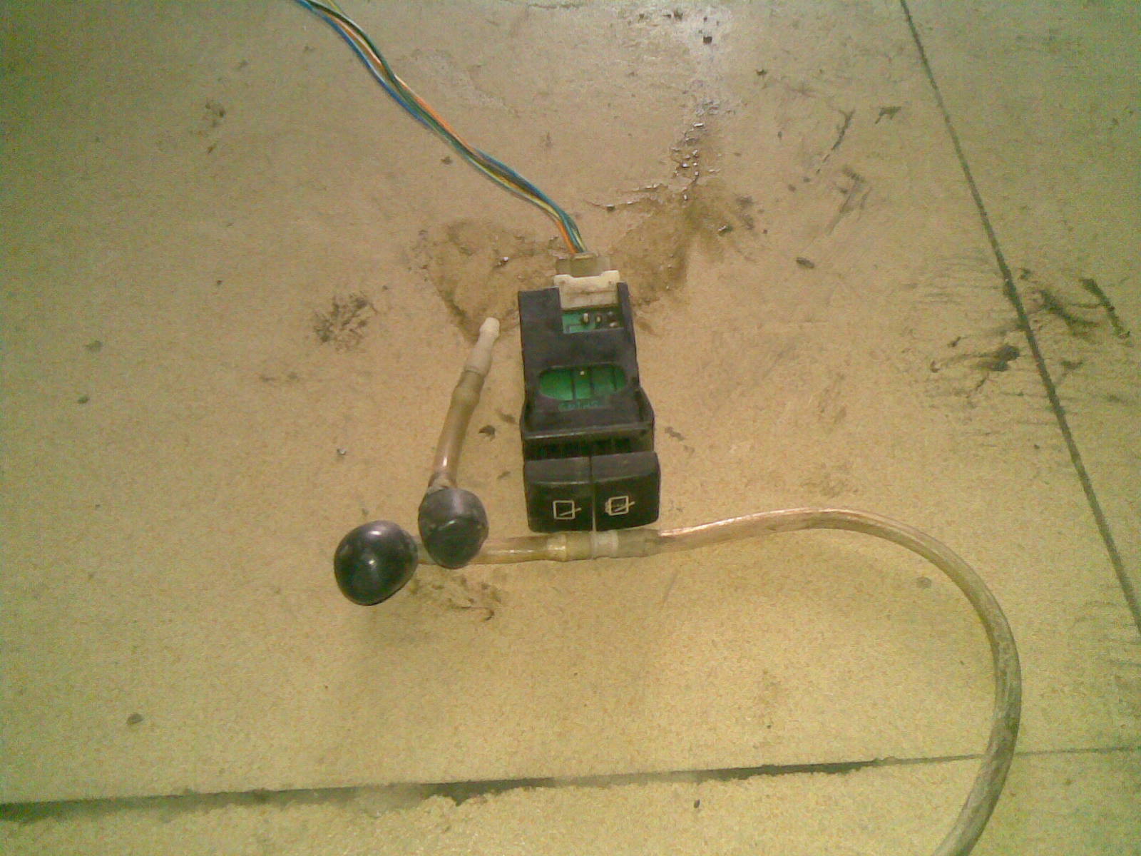

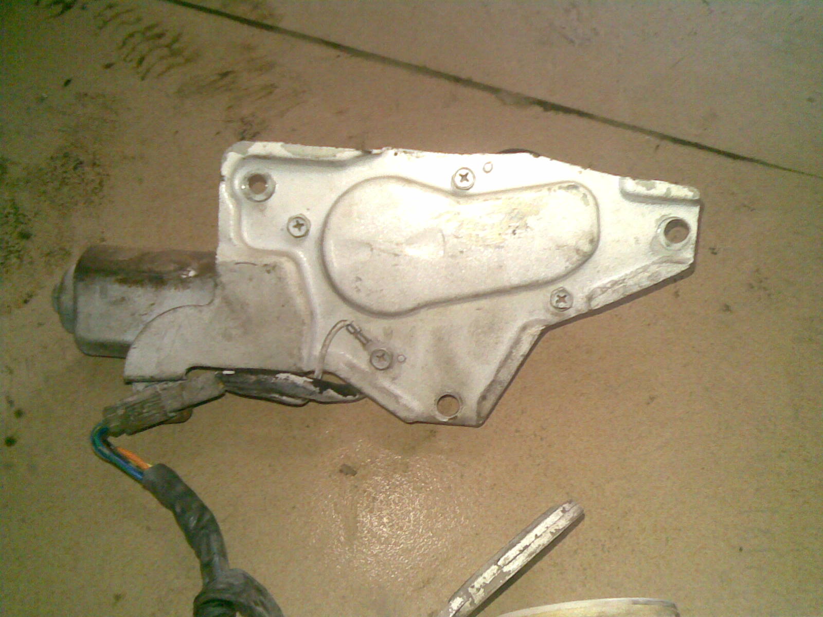

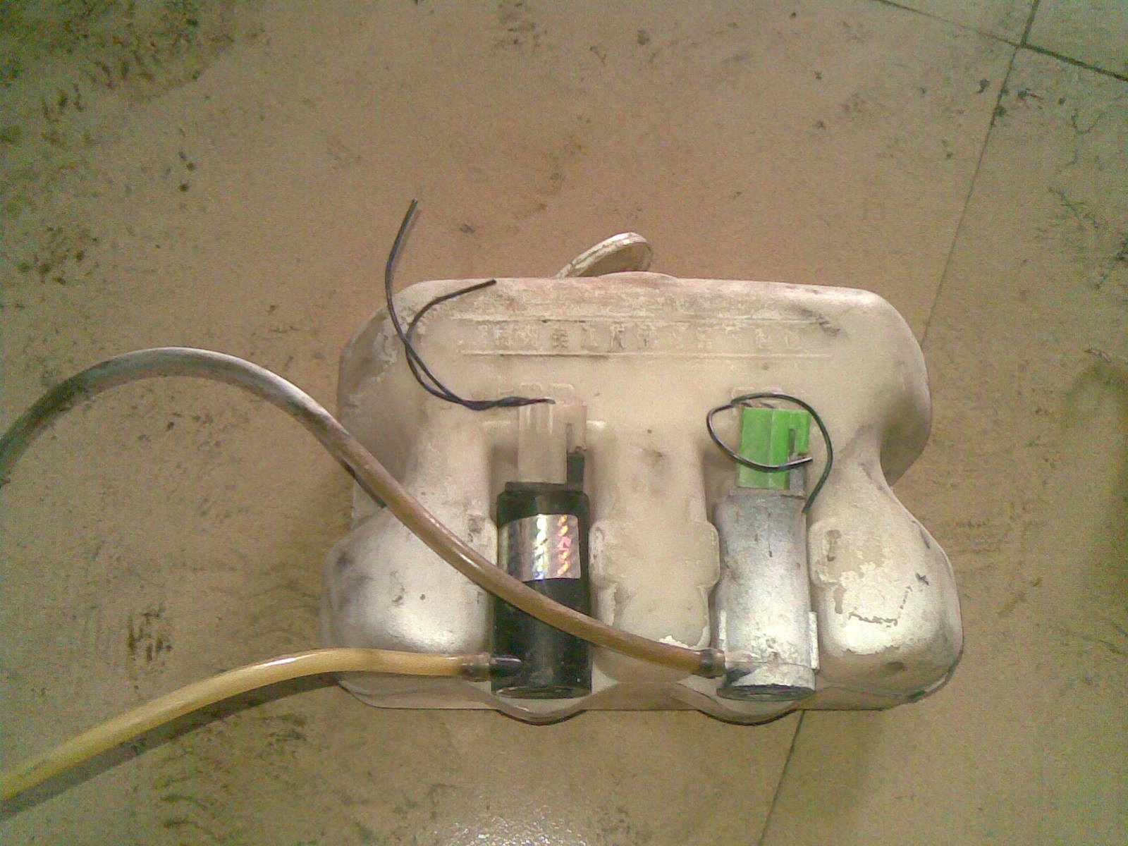

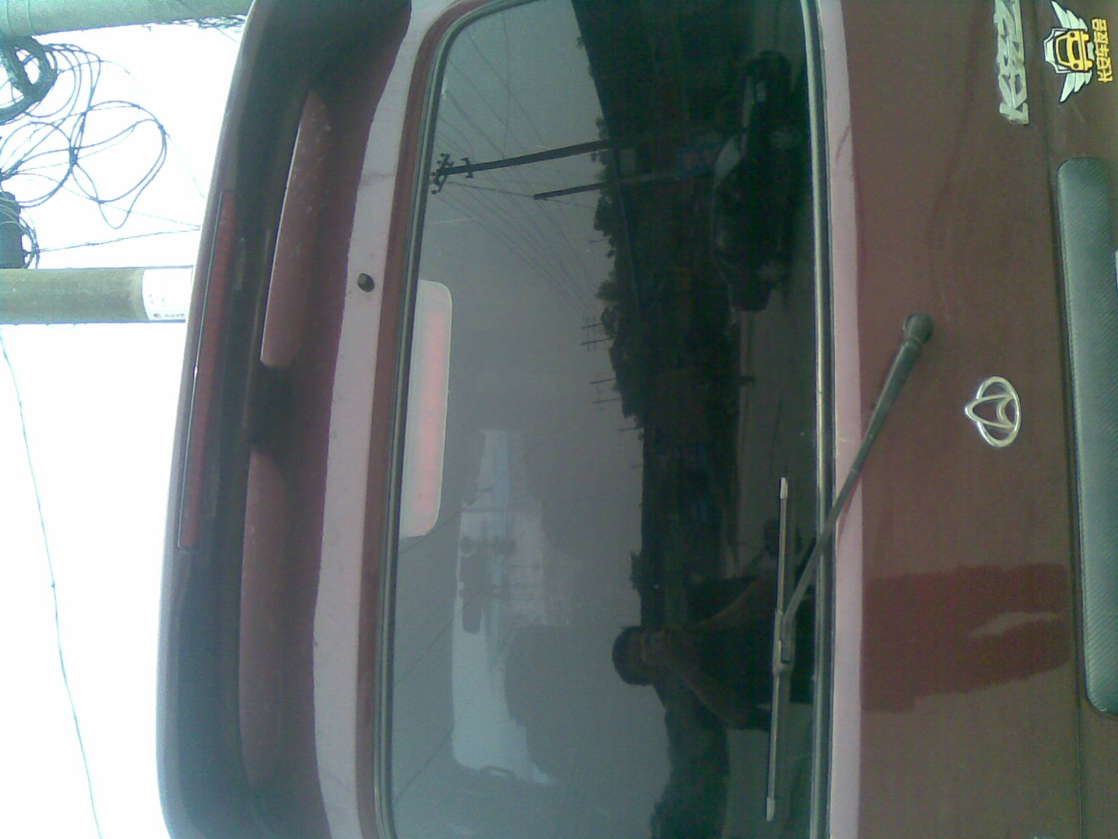

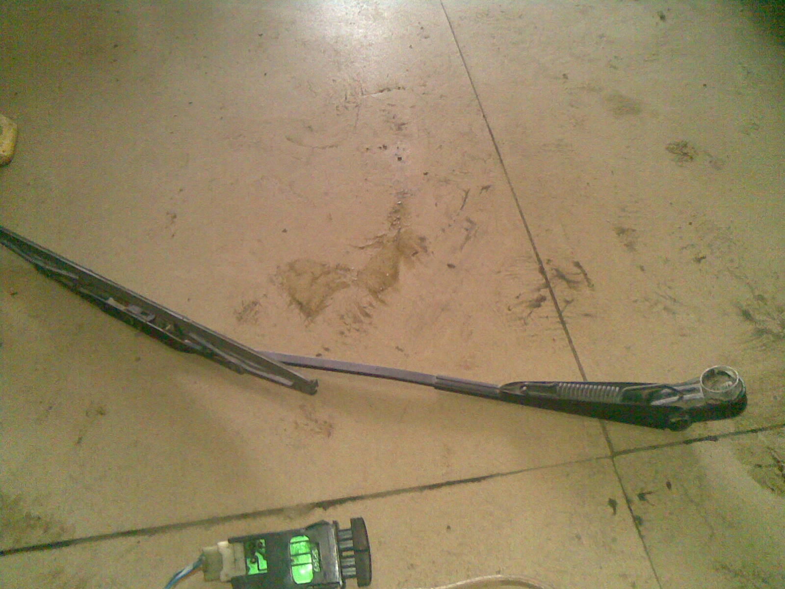

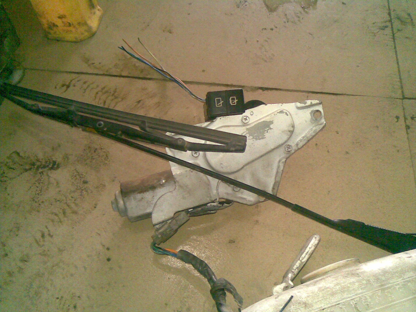

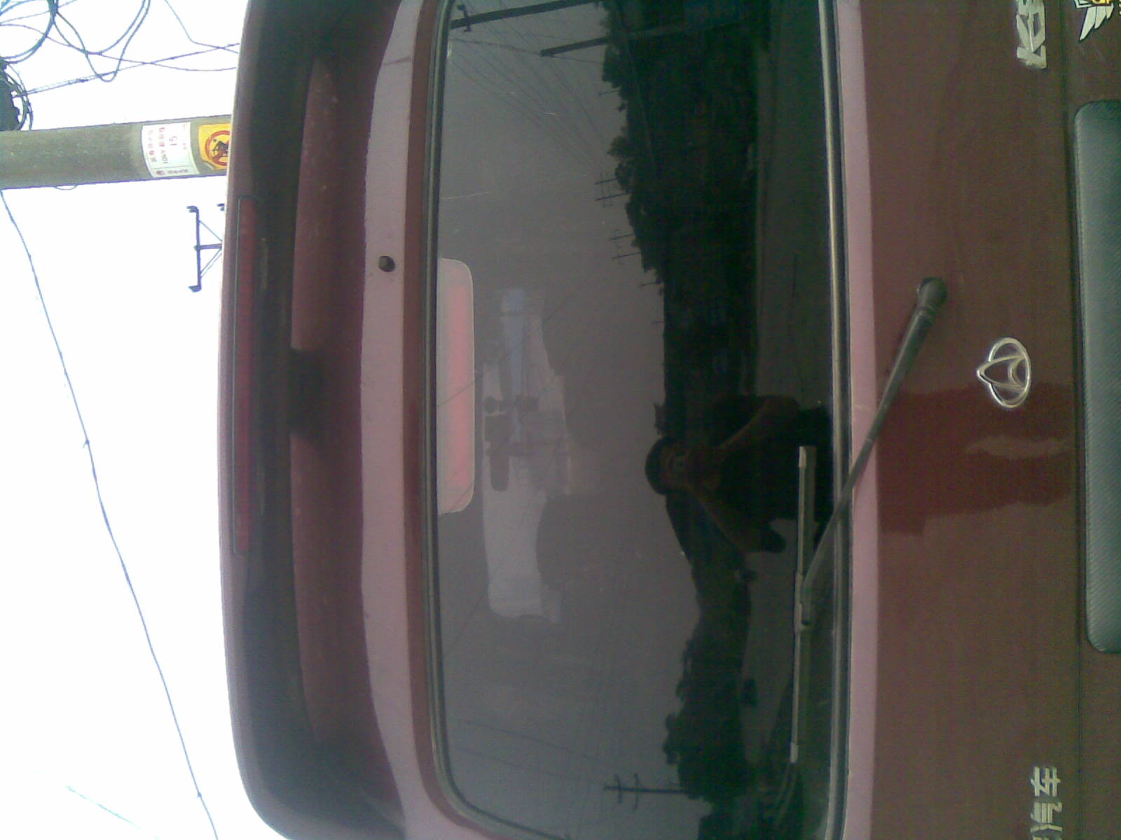

长安之星,电装的电机,有开关带线,喷水壶带单向阀,我自己昨天改了一套,还有一套,电机没有问题

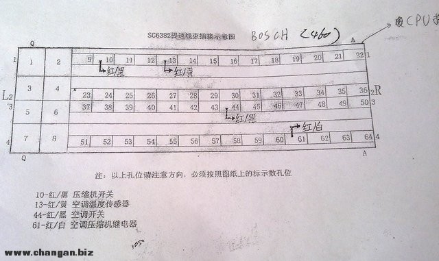

发表于 2012-6-2 23:29:42 | 显示全部楼层
长安大家好 发表于 2012-6-2 12:02
你好天天见,能不能请教下,长安S460/1.0/16V的发动机空调提速线接法?谢谢
明天吧,今天太晚
发表于 2012-6-3 00:21:30 | 显示全部楼层
天天见 发表于 2012-6-2 23:29
明天吧,今天太晚
:0049:好的,麻烦你了
发表于 2012-6-3 11:14:12 | 显示全部楼层
CM5,CM9,CM10信号线.doc (78.5 KB, 下载次数: 4)

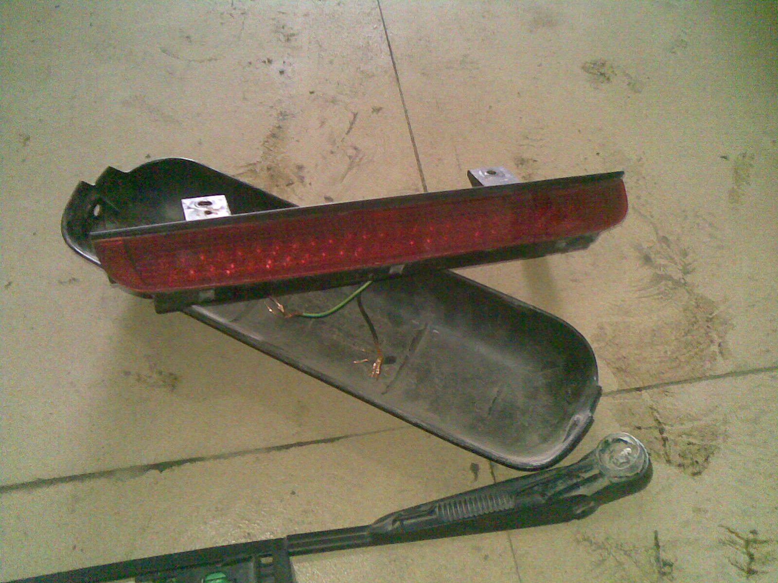

 楼主| 发表于 2012-6-3 12:41:59 | 显示全部楼层
有图片吗  能看看吗
发表于 2012-6-3 13:40:52 | 显示全部楼层
长安之星4代 发表于 2012-6-3 12:41
有图片吗  能看看吗
20080903(008).jpg 20080903(007).jpg 20080903(006).jpg 20080903(005).jpg 20080903(004).jpg 20080903(003).jpg 20080903(002).jpg 20080903(001).jpg 20080903.jpg 20080901(001).jpg 20080901.jpg
发表于 2012-6-11 22:06:37 | 显示全部楼层
天天见 发表于 2012-6-3 11:14
就是这个?是1.0/16V机器的接线方法吗?
发表于 2012-6-12 11:25:33 | 显示全部楼层
1.3的,1.0的不需接线,原车就接进去了
发表于 2012-6-12 18:05:39 | 显示全部楼层
:0049:谢谢啦!
