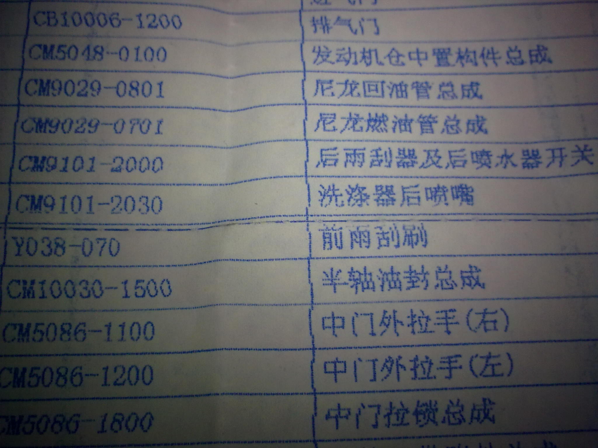

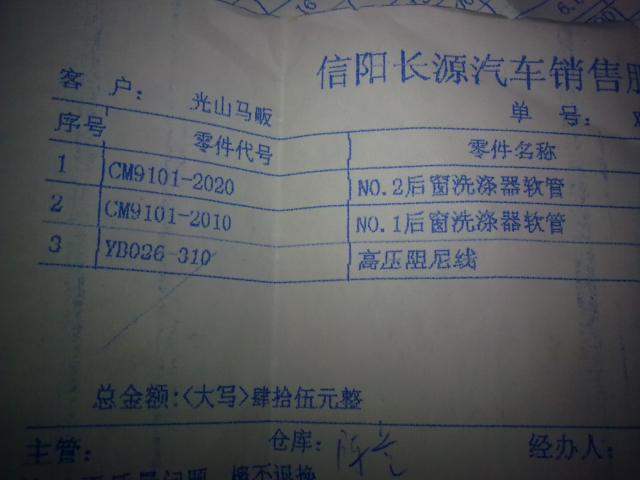

我还可以给你找我从厂里定货的单子,但不敢保证你能不能看懂内部编码,

这就是我从厂里定货的单子,
发表于 2012-5-28 22:16:34 | 显示全部楼层
CM9就是长安460内部编码

那我在哪能买到这些东西呀
发表于 2012-5-28 22:58:55 | 显示全部楼层
在外面是买不到的,这都是内部用件,如果你要需要去4S店定
