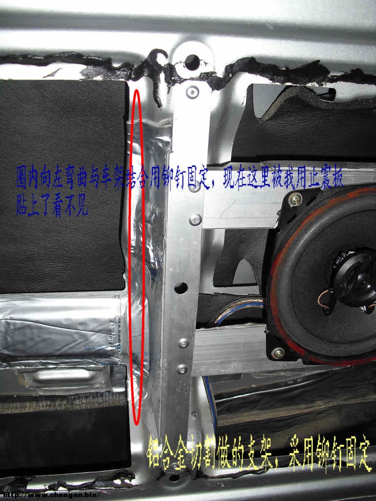

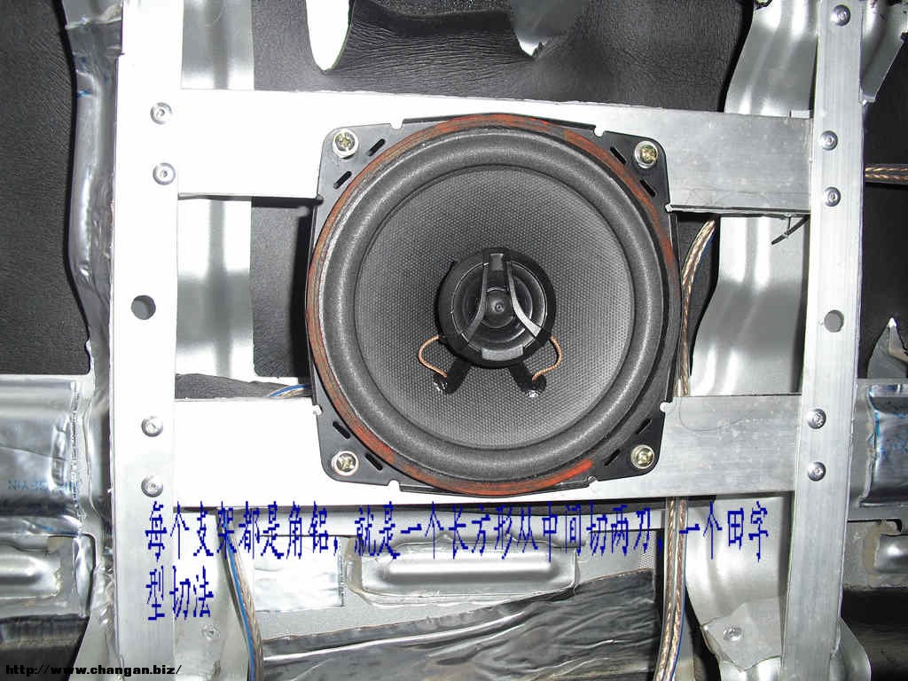

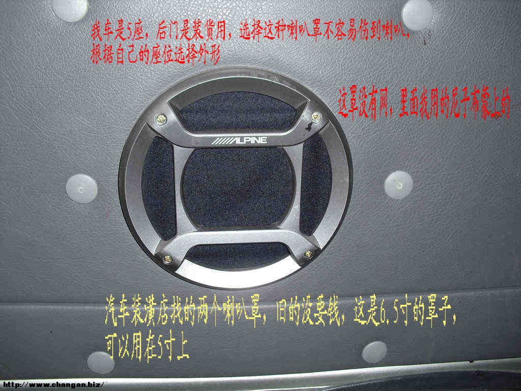

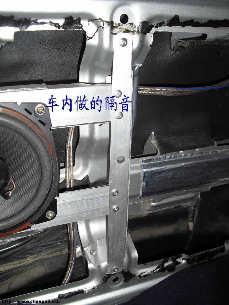

发表于 2011-9-16 15:12:24 | 显示全部楼层

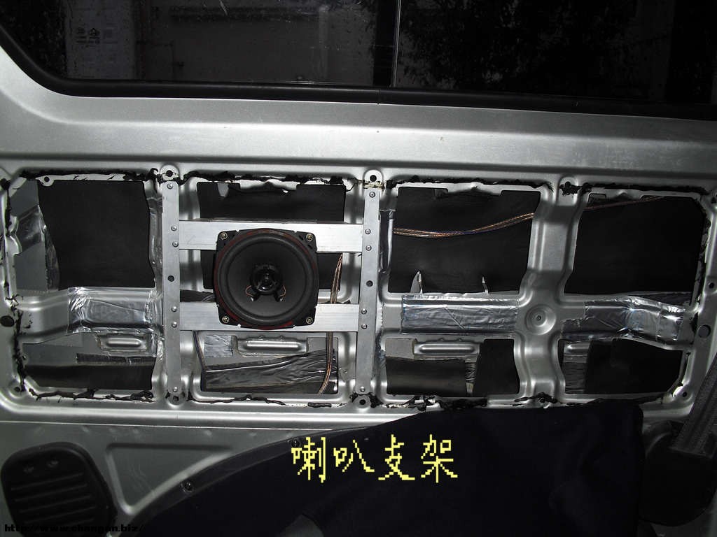

后面装喇叭的支架怎么做的?可不可以帮我做一套,我出钱,谢谢,另外后面装的几寸的喇叭
 楼主| 发表于 2011-9-16 23:00:52 | 显示全部楼层
我这后面是装的5寸同轴,这是我朋友菱帅车拆下来不要给我的,我就装上去了 不过效果还不错,毕竟4个喇叭了,支架我是用铝合金切开自己加工的,也不值钱,找的一节废铝合金方管,我明天拆了上个图片你看看,你要是实在觉得有难度我就帮你做,一块废铝几十块钱吧 加工费就免了,
发表于 2011-9-16 23:33:29 | 显示全部楼层
凯歌长安 发表于 2011-9-16 23:00
我这后面是装的5寸同轴,这是我朋友菱帅车拆下来不要给我的,我就装上去了 不过效果还不错,毕竟4个喇叭了 ...
万分感谢,因为不是原车后面有支架的款,为难我很久了,帮我对,我出钱。
要买一对5寸同轴喇叭了。
