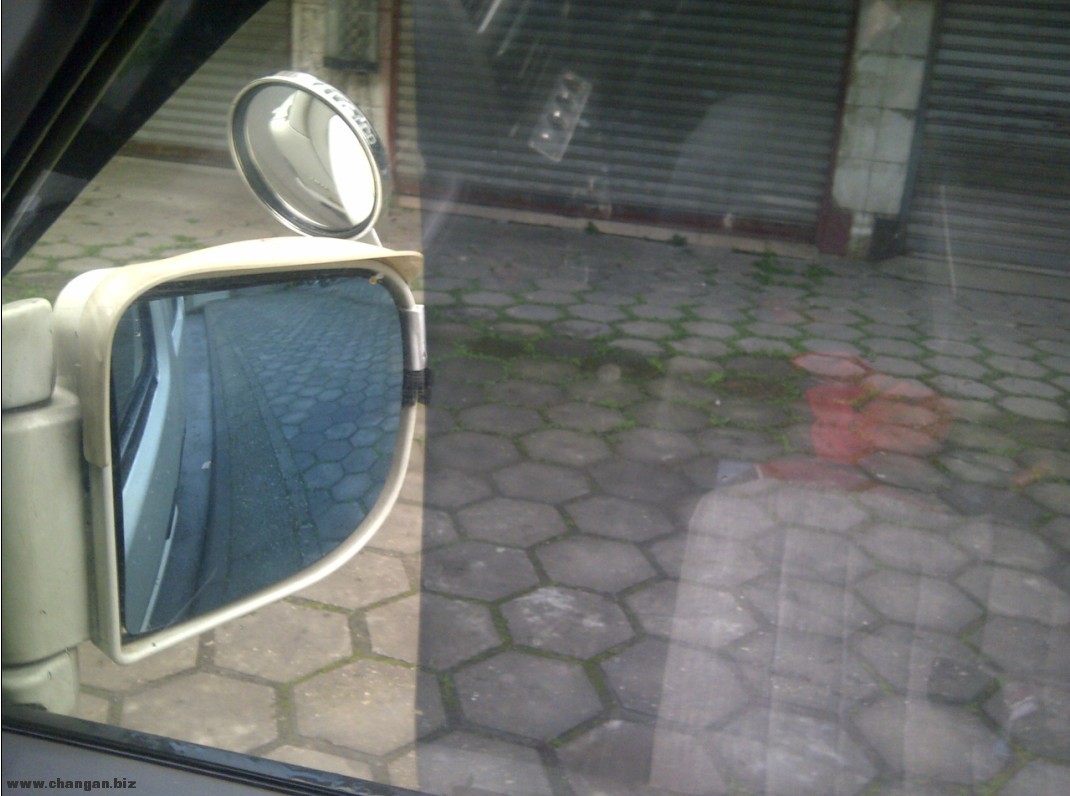

辅助镜.jpg 改装专利产品,辅助镜,这个镜子蛮大的,支架全铝的,车头都能看到,背面是隆起的,有风阻流线型,高速的时候不易吹动。有时候需要精确到毫米的时候可以看一看。

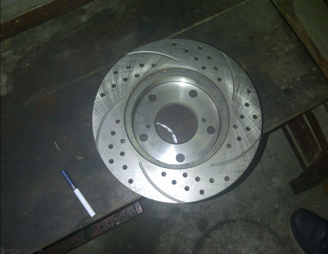

长安星光4500 改装 刹车 通风盘 划线 打孔
三星牌的,国内刹车盘的名牌。金麒麟是不生产刹车盘的。外包全是英文为主,要人觉得是出口转内销?

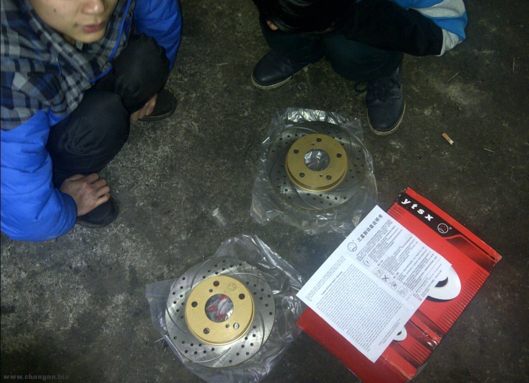

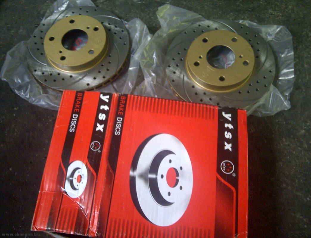

拆开来张照片,说明书,质检单都有,说明书中英文的还带图
2个小师傅研究研究,呵呵。
翻过来,这个挺重的,烟刚好在那里,不知道谁的。

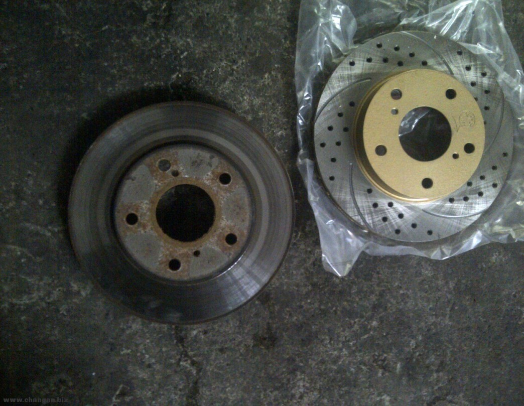

原车拆下来对比,原车的要轻很多,厚度也不及。划线打孔刹车盘侧面的内部支撑线条齐边,质量明显比原车好,还有告诉大家现在国内没有真正的黑色划线打孔刹车碟,什么炭黑的,都是染色,真正的那种造价要大几万起步,都不会买,并且工作温度要600-1200这样,日常驾驶也达不到。所以选择这种原始色的才是明智的,材料做工都看得到。

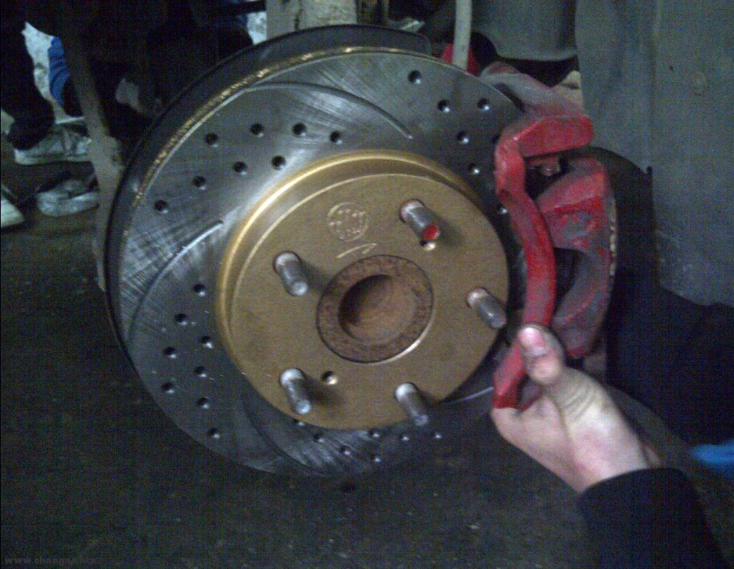

装配,卡钳上面的卡钳漆和贴纸都还在,没掉。

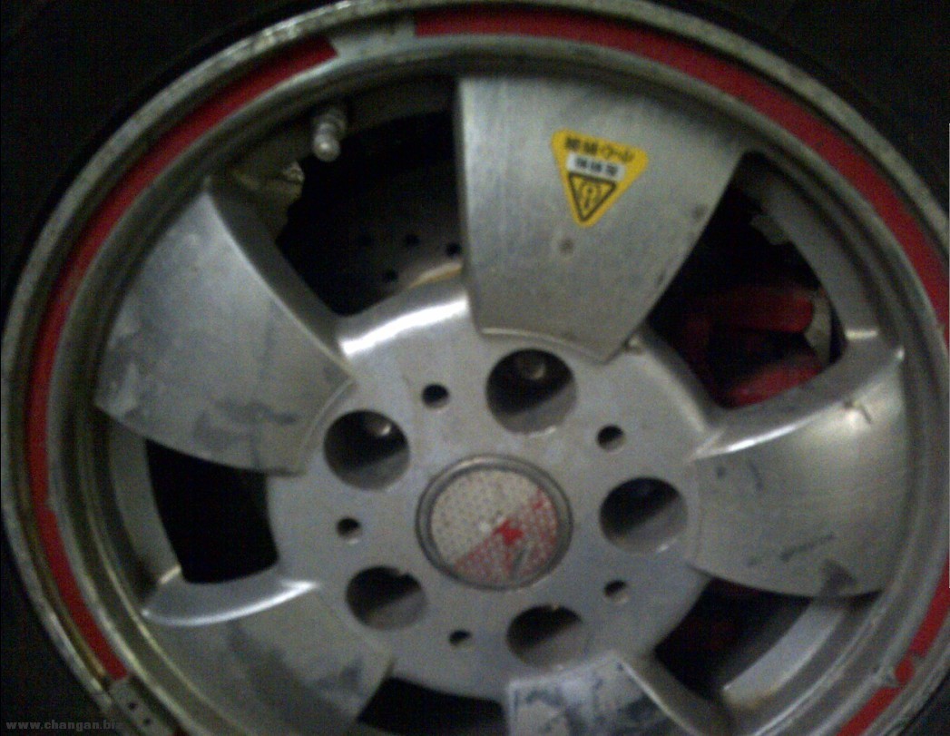

装好的效果,今天是雨天,忘记带相机,朋友们将就着看吧
