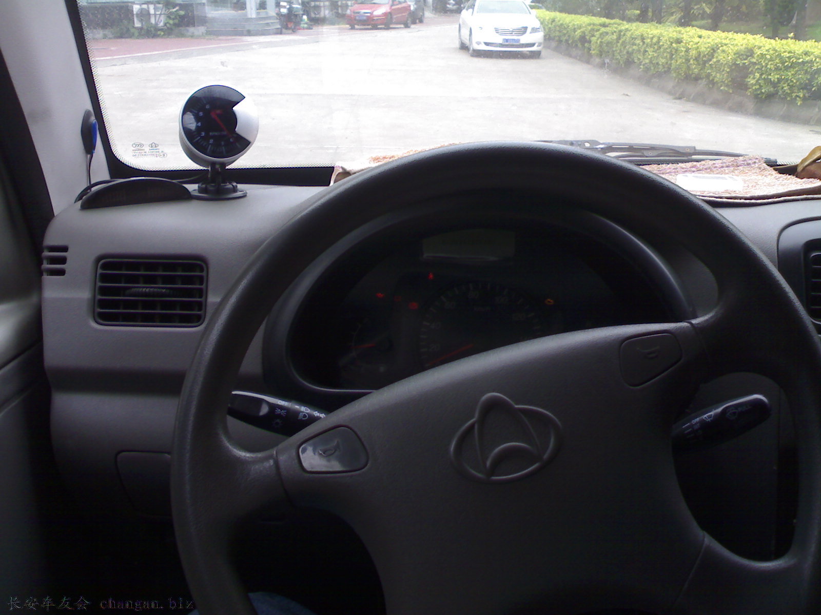

关于s460改装转速表,我不入地狱,谁入地狱?
发表于 2011-3-21 20:47:31 | 显示全部楼层
我今天动手研究,用了五零之光的接线方法,不行,转速达顶,缸内的点火线圈等全部接过,唯一能读数的是从高压出来的,但是怎么加油都只有几百的读数,看来只能从BOSCH的电脑入手,
发表于 2011-3-23 20:29:06 | 显示全部楼层
今天得一高人指导,终于转速出来了,表我选的不对,加上460这车是用双高压的(今天才发现)所以出来的读数要X2,比例是X2000RPM/MIN
