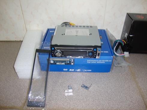

这个插卡机s460 能用吗

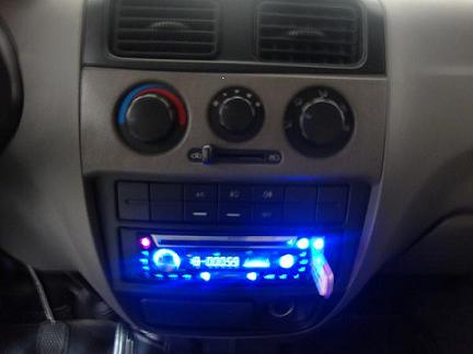

发表于 2011-1-8 21:43:26 | 显示全部楼层
效果

发表于 2011-1-22 03:22:35 | 显示全部楼层
用是能用,但有三个问题你要先解决了:
1.线束要改,要不就买个插头。淘宝上15元
2..面板太小会空两个边,也可以买个长安专用改装面板。淘宝上12元
3.机子的铁皮外框和原车的不一样,卡槽不一样卡不住,你要想办法改。
总之有点麻烦也不划算,不如直接买个长安专用的插卡机价格也差不多,而且还省了这些麻烦,直接就能装上,淘宝上就有。
发表于 2011-1-22 10:28:27 | 显示全部楼层
一般都能装上去的,装上去想办法固定就是了,把后面的线改一下就OK
