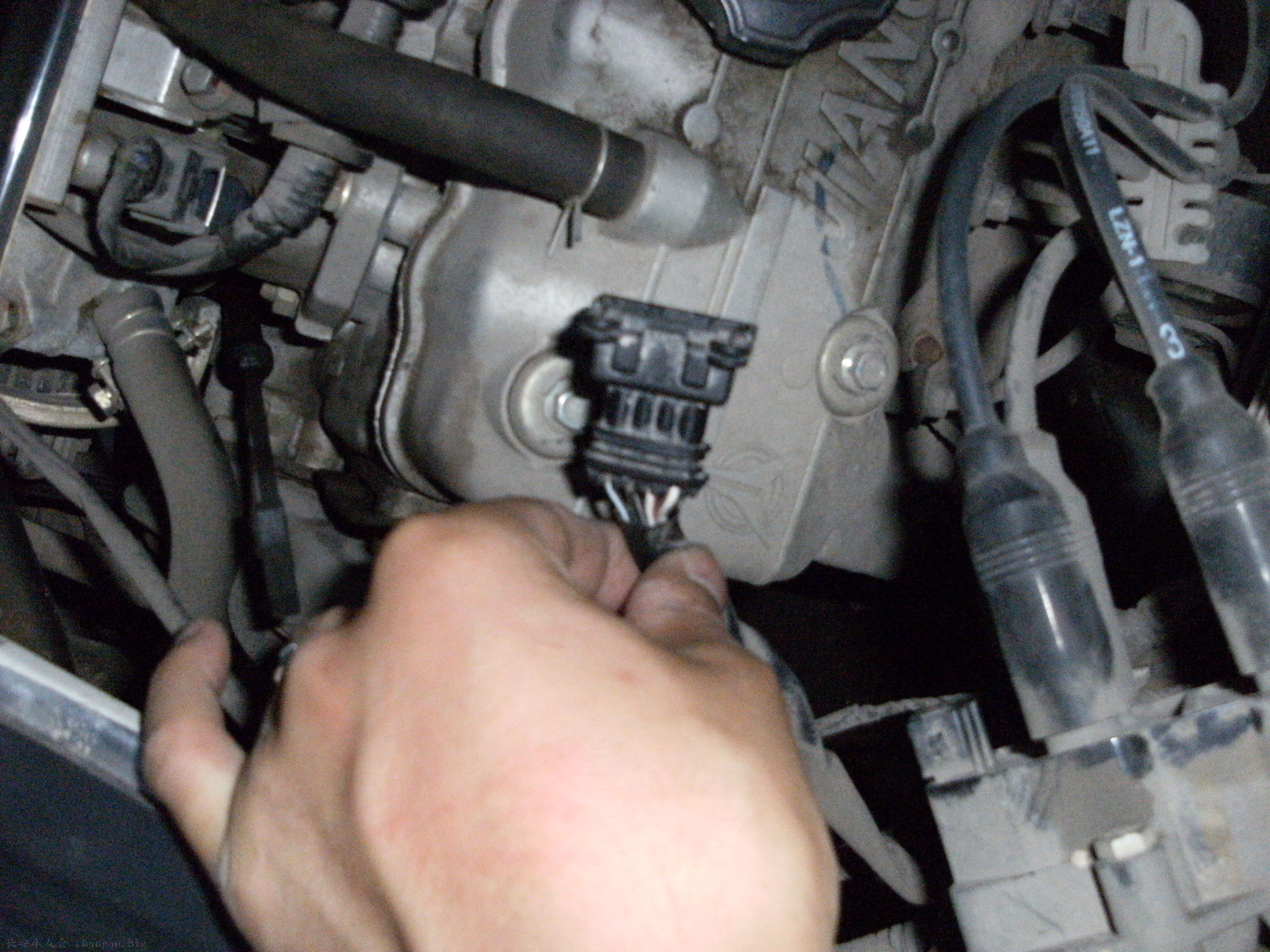

车友们来帮我找(点火线圈初级线)有图

本人学习中!!!帮帮我,感谢!!!!!!
到底是哪一根

看说明书后面的线路图,然后拆ecu插头,从那里面接线。

那里有线路图

拔下来,哪根没电就是哪根了!!!烧保险就接个电阻,具体请看转速表说明书啊!

棕白线,下面第一根。不要接黑色的。注意要按转换开关,不然没有转数显示。

非常感谢你们,我才下班回来,明天就去接

ecu插头,从那里面接线。
