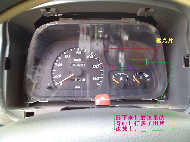

打造南京6363B3S数字转速表(完整版)!

其实很好弄,需要买个分体数字转速表,淘宝上有卖。然后把仪表的遮光片去掉,把左下边的两个格子中间的隔子用尖嘴钳剪掉,用砂纸打磨掉对应的遮光片背面的漆,然后把分体数码管显示器的电路板打磨的跟它的体积一样大,刚好能够嵌入里面。打磨多的地方用黑漆抹上。然后,信号线(黄)接ECU出来的棕/白或者红/白线(南京6363B3S),蓝色线接仪表盘灯的+。(那位朋友把仪表背面图片发出来我给你指出接哪里。)
由于改的匆忙,过程没有拍下来,希望改的朋友可以把仪表的图片发上来我给大家指示改法。
QQ:235286039 加的时候注明改仪表(白天在线,特殊情况除外)
分体表连接:大家买的时候记着一定要买带亮度自动调节的!否则晚上刺眼。
