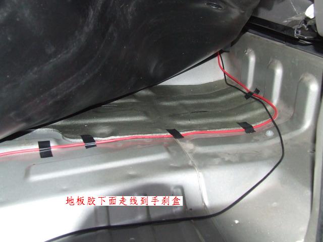

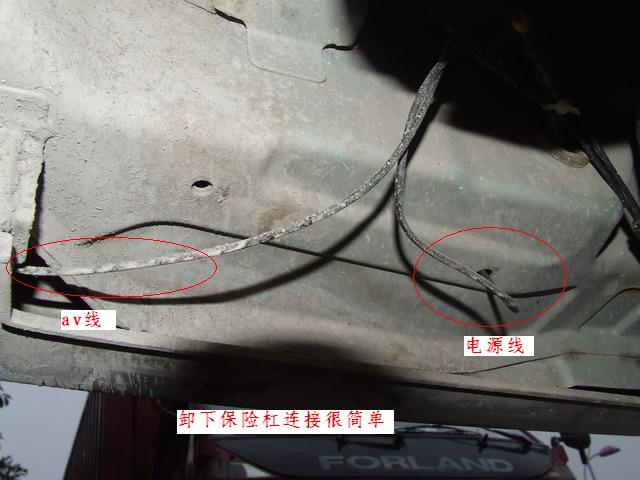

走线进车
 楼主| 发表于 2009-5-1 16:10:31 | 显示全部楼层

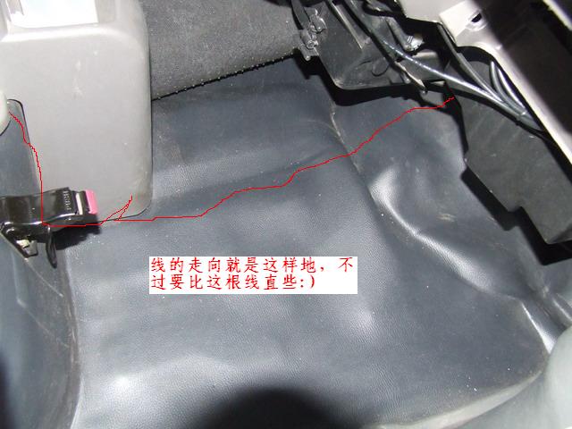

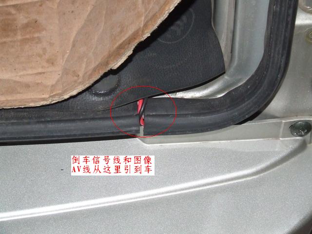

走线到驾驶室
 楼主| 发表于 2009-5-1 16:11:29 | 显示全部楼层

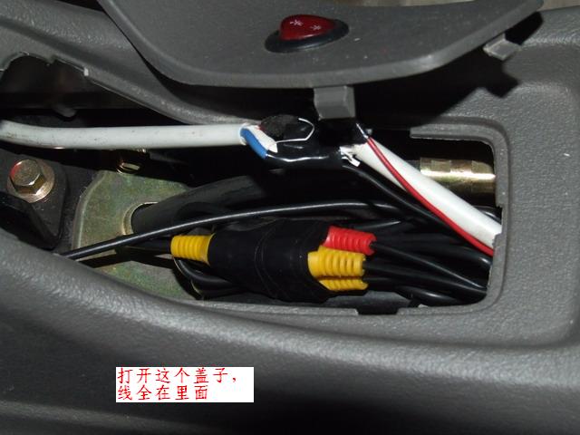

手刹盒内接线
 楼主| 发表于 2009-5-1 16:12:32 | 显示全部楼层
接线到主机和显示器
 楼主| 发表于 2009-5-1 16:14:49 | 显示全部楼层
电源线用的2个平方的护套线+5A的保险就够了,主机+显示器满载功耗不到50W

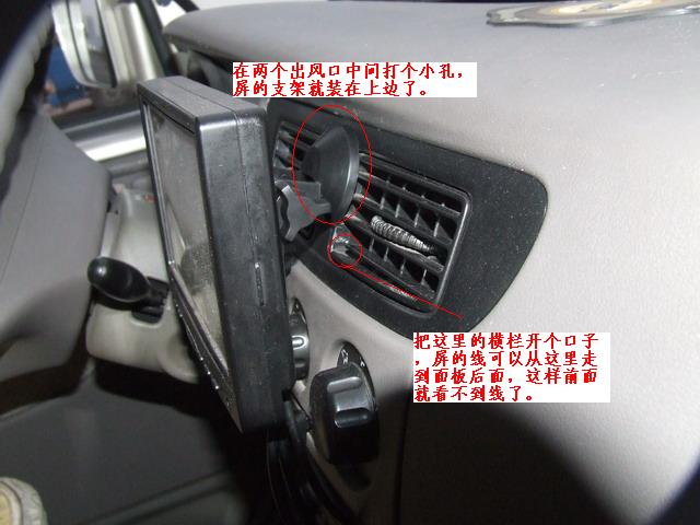

 楼主| 发表于 2009-5-1 16:15:52 | 显示全部楼层
7寸触摸屏的安装

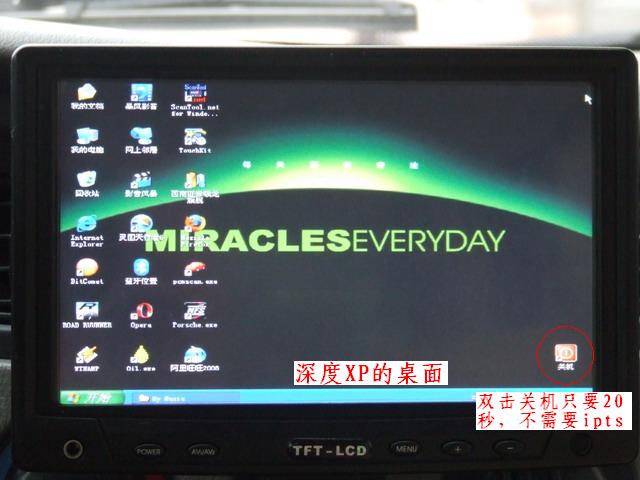

 楼主| 发表于 2009-5-1 16:16:41 | 显示全部楼层
熟悉的桌面

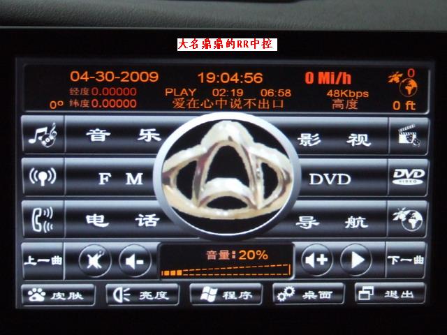

 楼主| 发表于 2009-5-1 16:17:36 | 显示全部楼层
RR中控
 楼主| 发表于 2009-5-1 16:18:31 | 显示全部楼层
色彩艳丽
