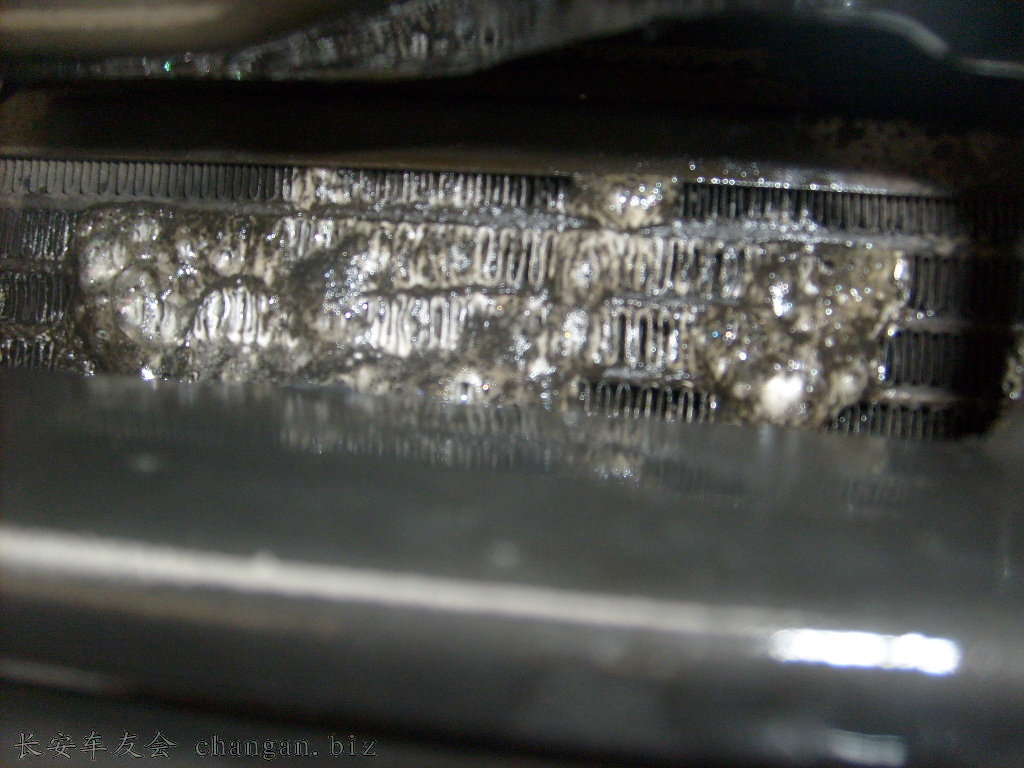

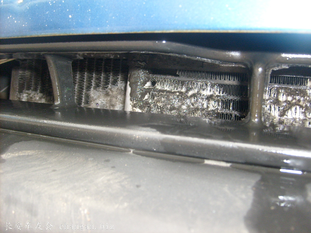

手把手教你拆装清洗空调教程。

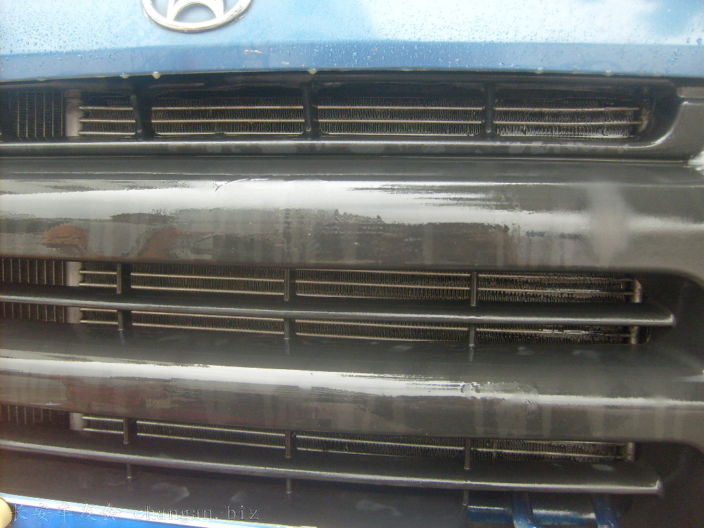

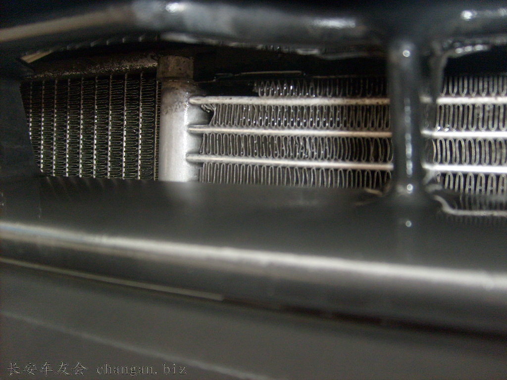

再看看洗好的。谁敢说我的空调不是新装的。:lol

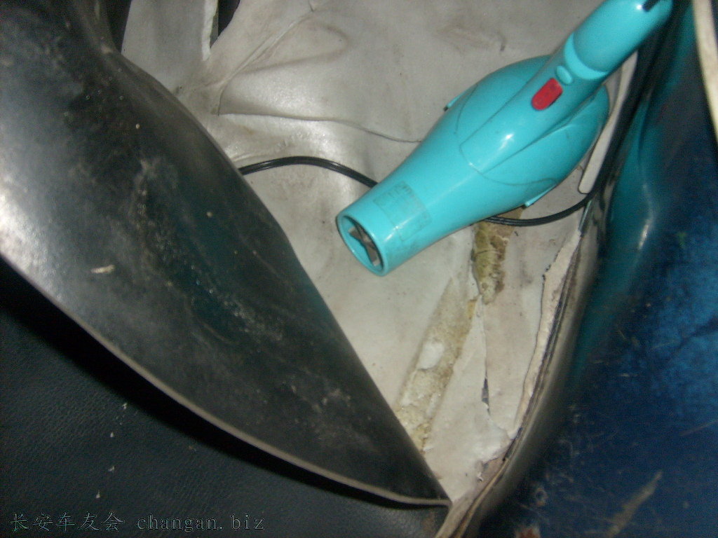

里面不小心进了点水的话就用风同吹下,;P

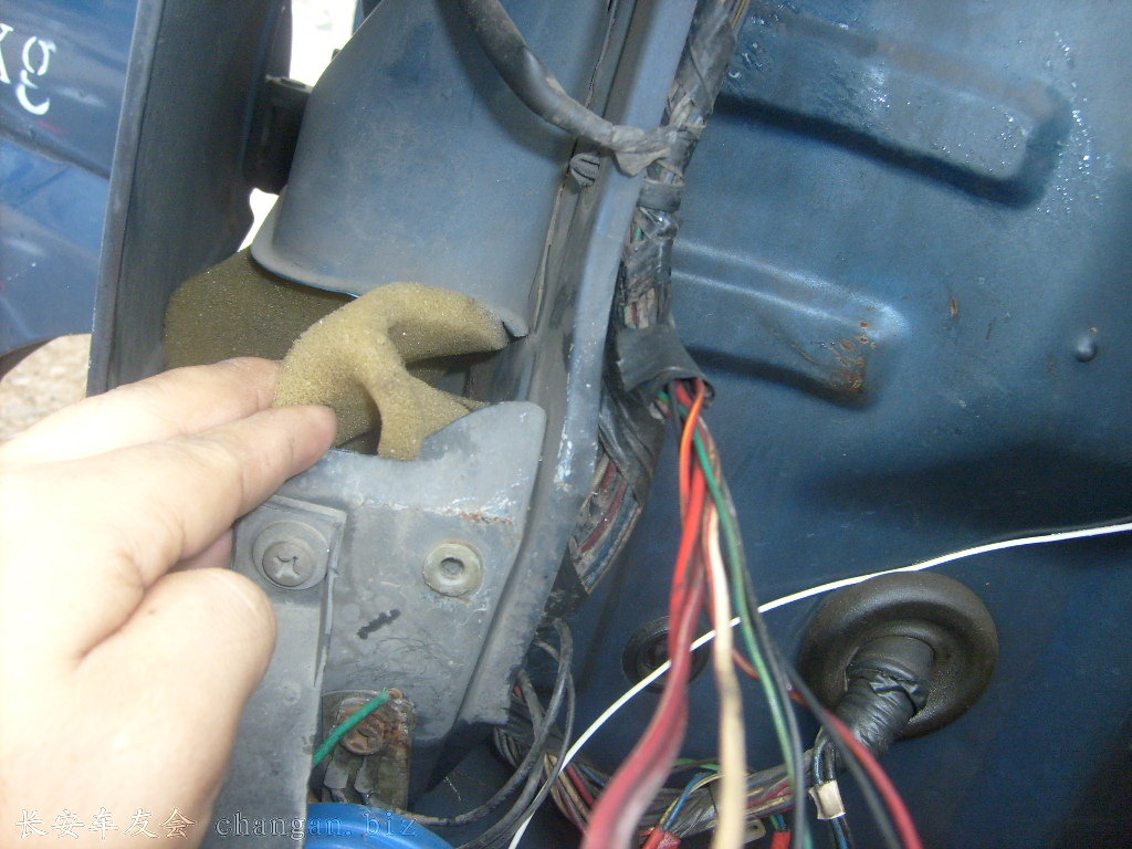

还值得告诉大家的事。就是在外循环的进风口上放块1CM的海绵。以减内冷凝器沾灰尘的时间。那海绵得不定时清洗。看你使用空调的频率了。

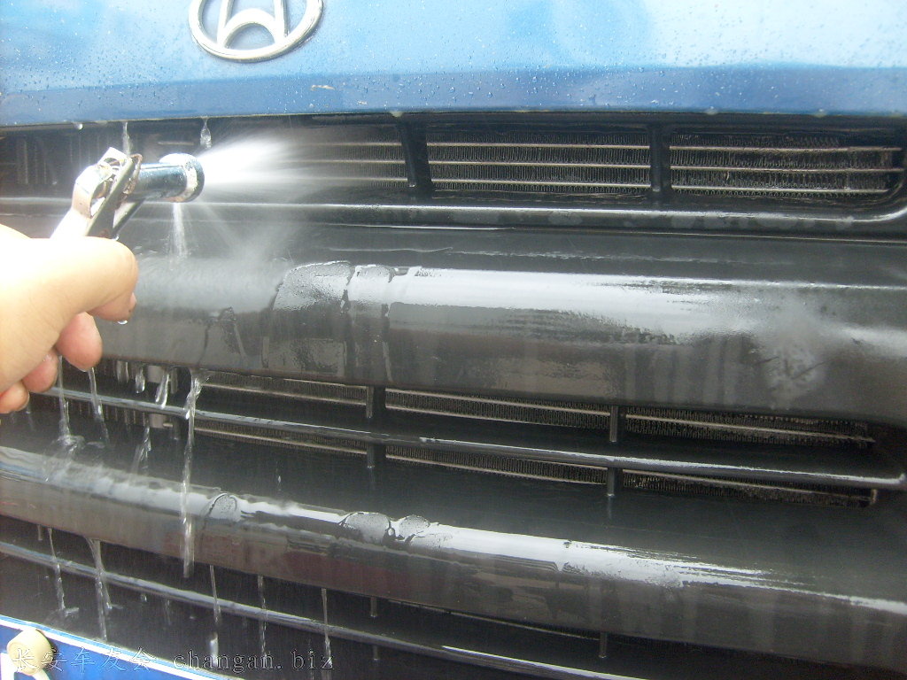

那个是什么水?
发表于 2009-4-25 18:18:12 | 显示全部楼层
水是怎么喷出来的啊?
