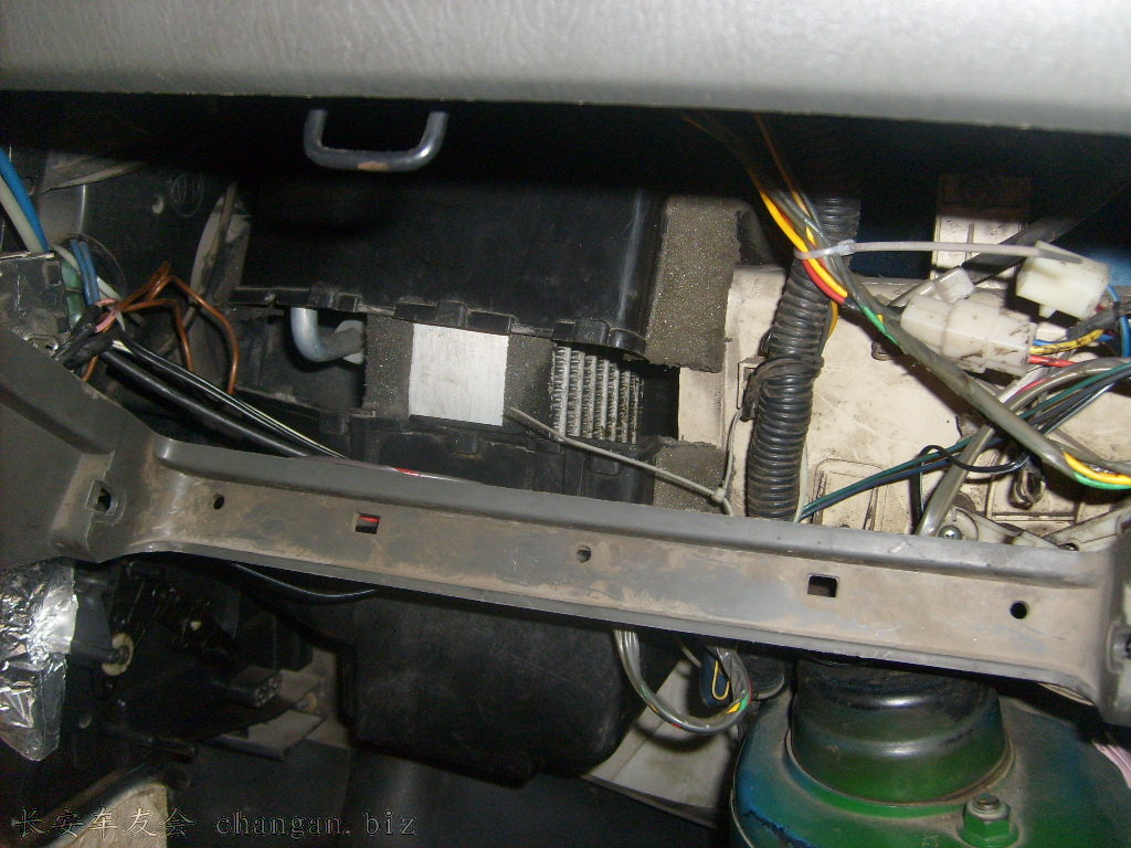

手把手教你拆装清洗空调教程。
发表于 2009-4-25 12:44:46 | 显示全部楼层
 楼主| 发表于 2009-4-25 12:46:45 | 显示全部楼层

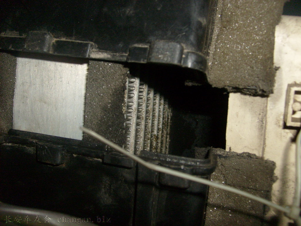

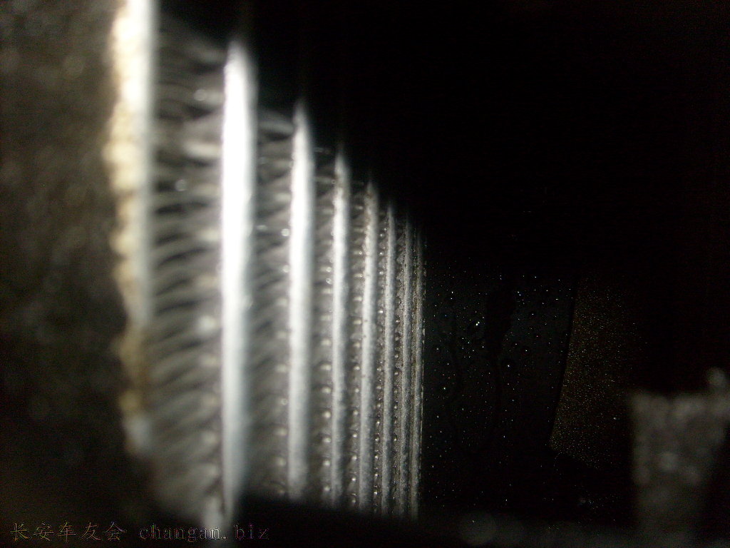

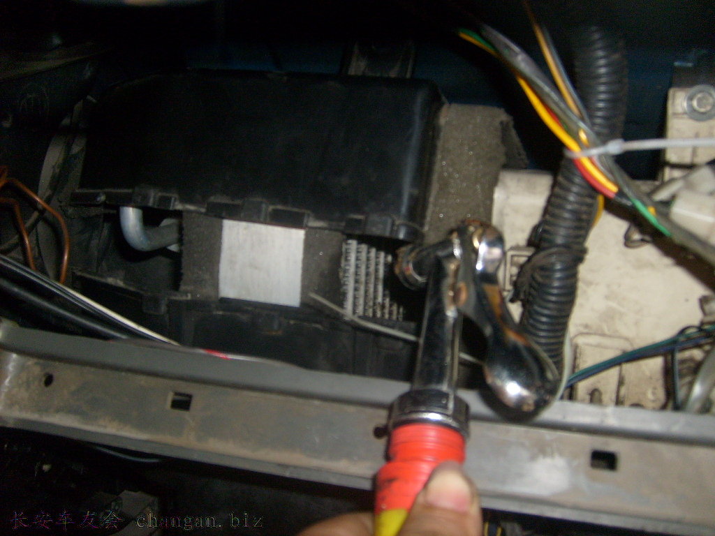

后面的不扫盲。看图就可以了。
现在打得最开就这样。

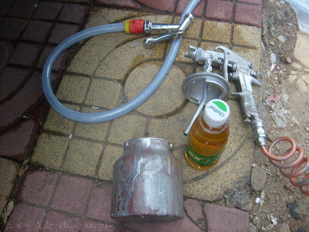

最好买个洗车的水管,管是按米计。那喷头8元。
发表于 2009-4-25 13:02:55 | 显示全部楼层
正在直播,赶上了
 楼主| 发表于 2009-4-25 13:06:35 | 显示全部楼层

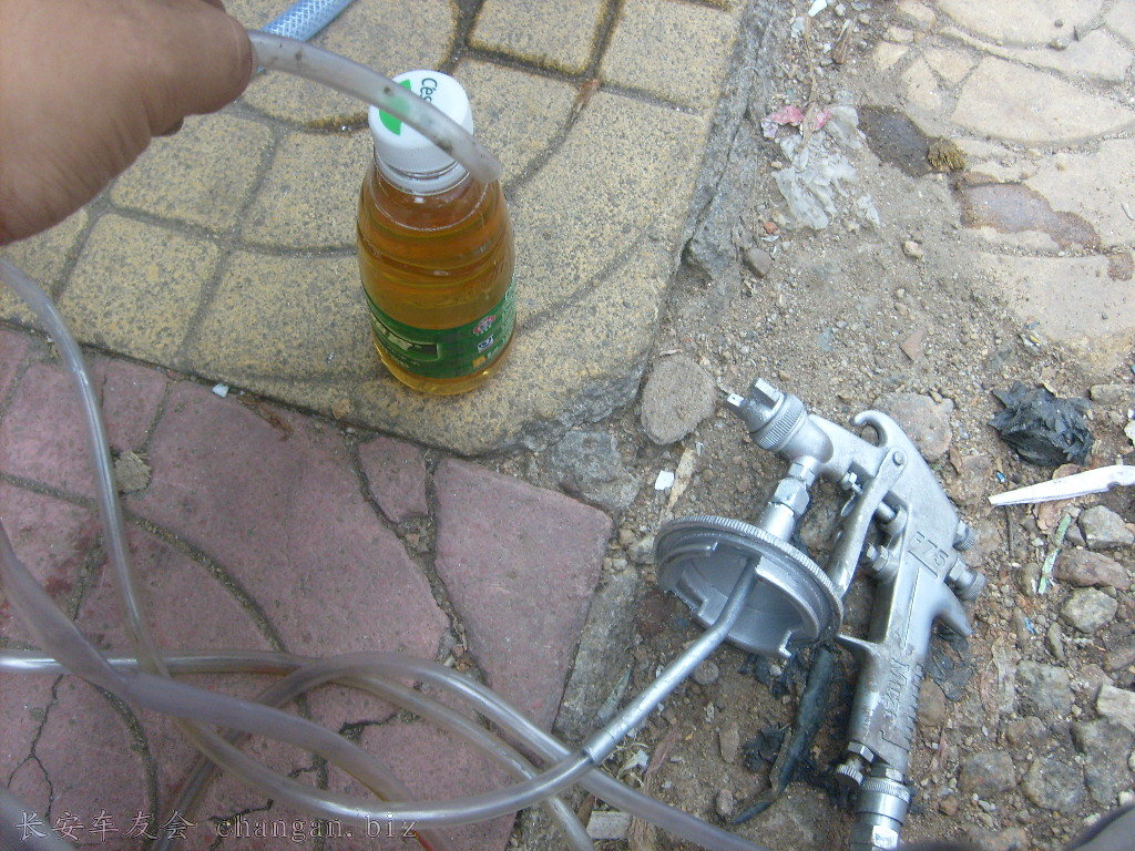

这是操作工具,没喷抢的可以去找个浇花用的也可以《和理发店用的喷水那东东是一样的》
真的什么都没有的那就直接在矿泉水瓶上用针刺一个小孔《只要一个啊,不可多》。这类的就必须在底下做好防流的准备,放多点布碎。

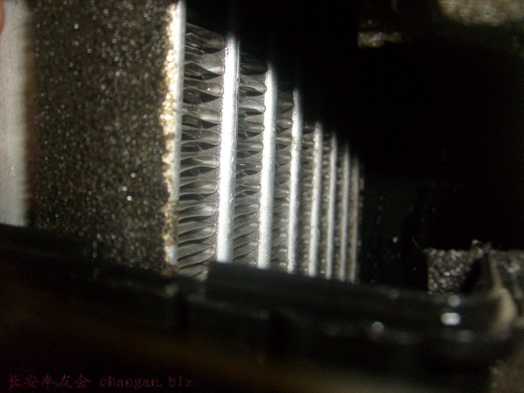

 楼主| 发表于 2009-4-25 13:09:33 | 显示全部楼层

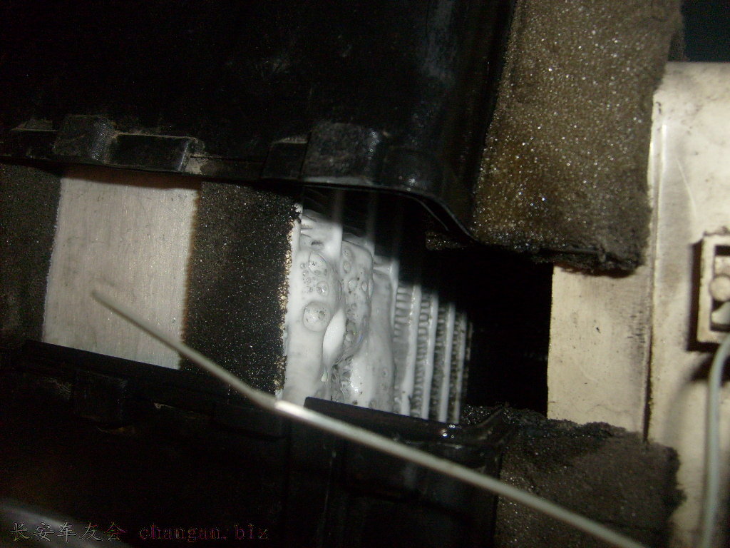

先用水冲下冷凝器。再喷药水。

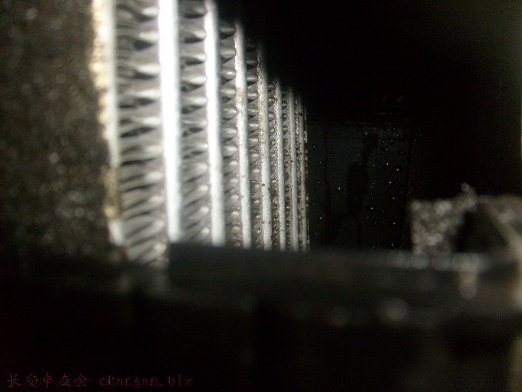

 楼主| 发表于 2009-4-25 13:15:45 | 显示全部楼层
清洗中。

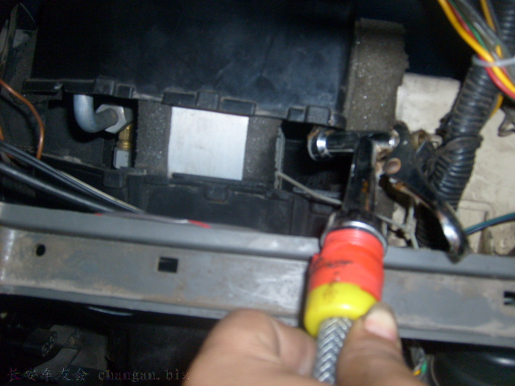

 楼主| 发表于 2009-4-25 13:19:43 | 显示全部楼层
洗好了!看看吧。是不是和新的一样。
