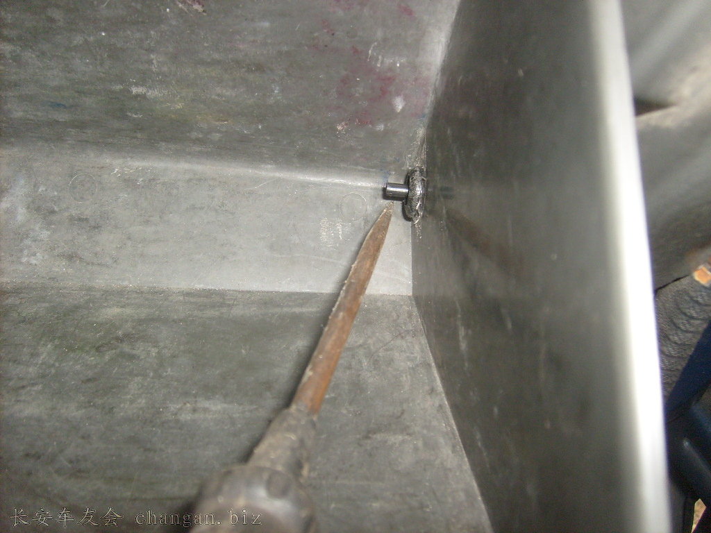

扫盲 3
撬出右角的塞子,记得是中间的那个,近视的最好带好手电。中间那个没拉就撬那大的会把整的塞子拉坏的!注意了。

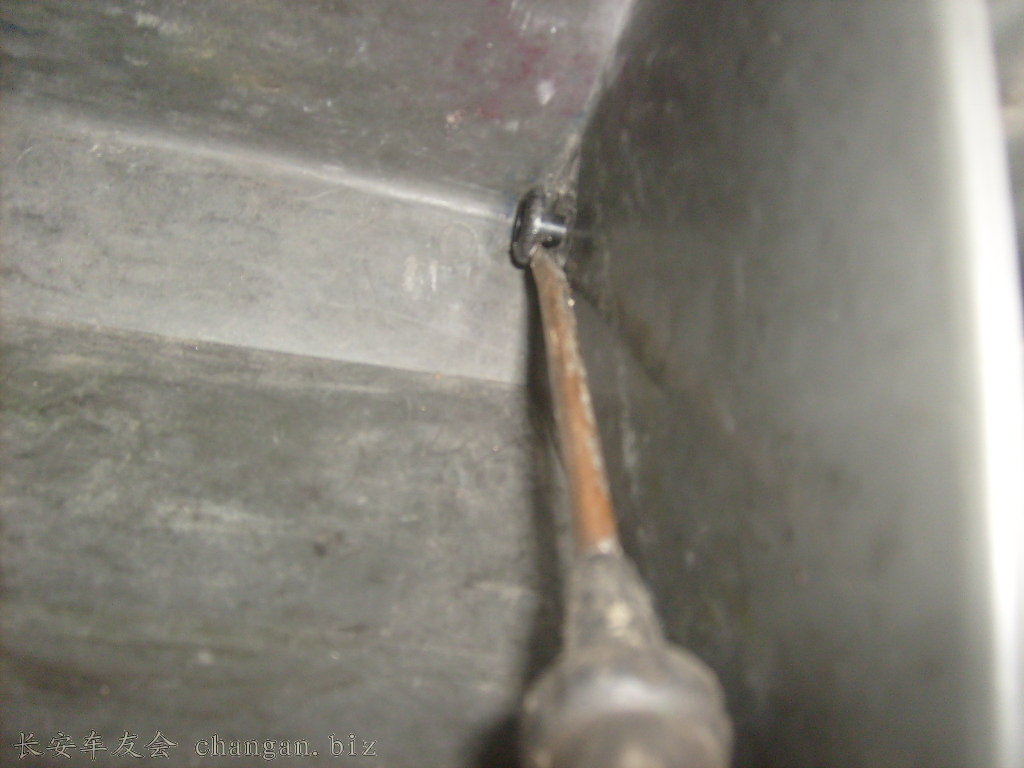

扫盲 4
撬中间的那个。

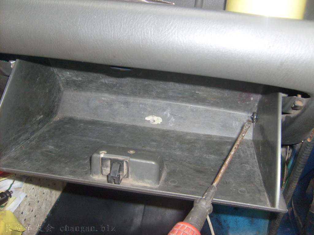

扫盲 5
这是外面的那个塞子。也撬出来,整个箱就可以拿出来了。

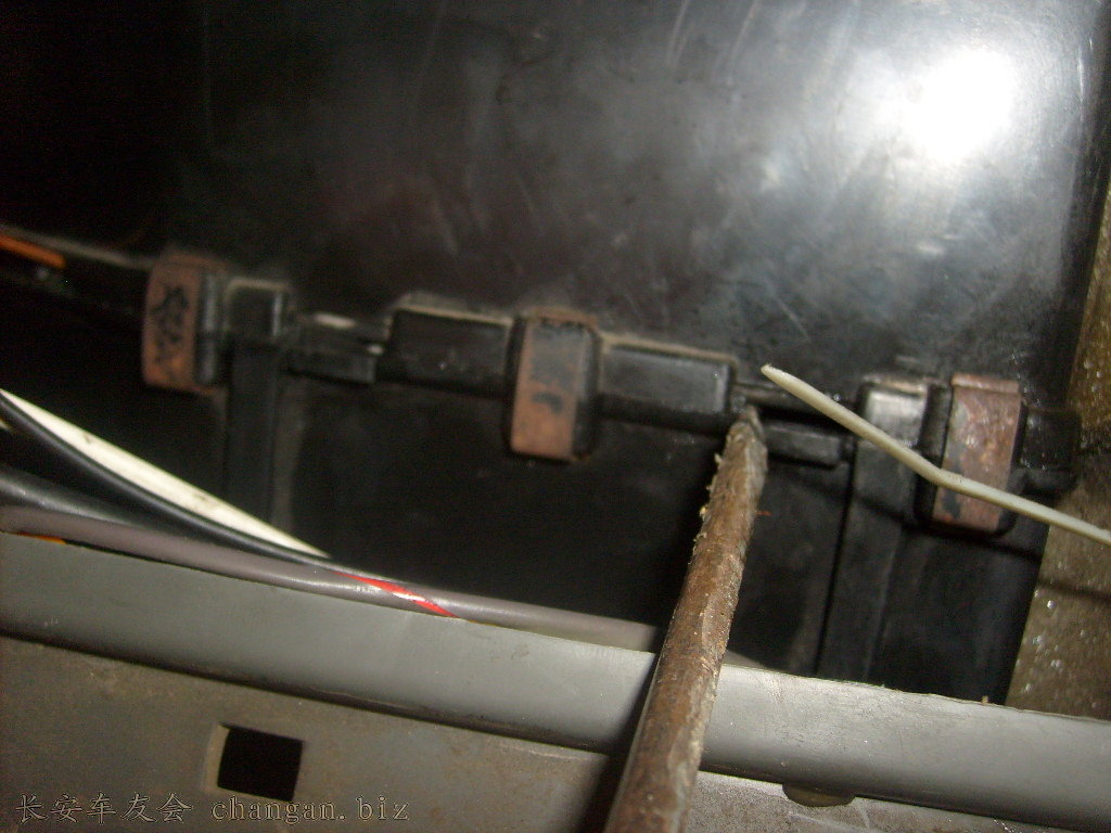

扫盲 6
打开箱盖就可以直接看到装冷凝器的那塑胶盒了。上面有四个铁扣子,找把一字螺丝刀塞中间直接撬开就得了。

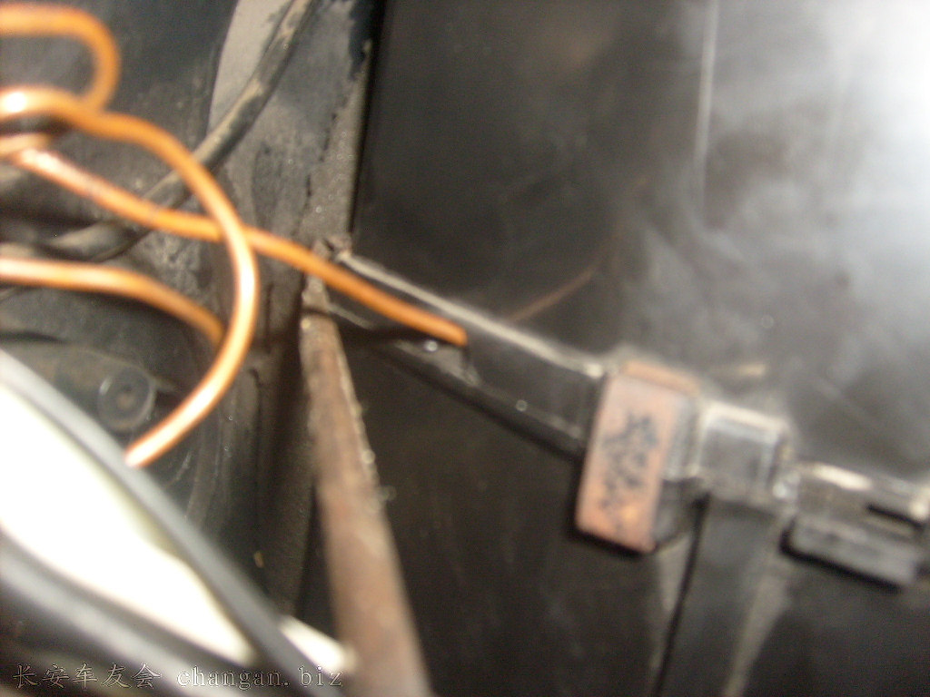

扫盲 7
最里面那个看好图了,记得总共四个

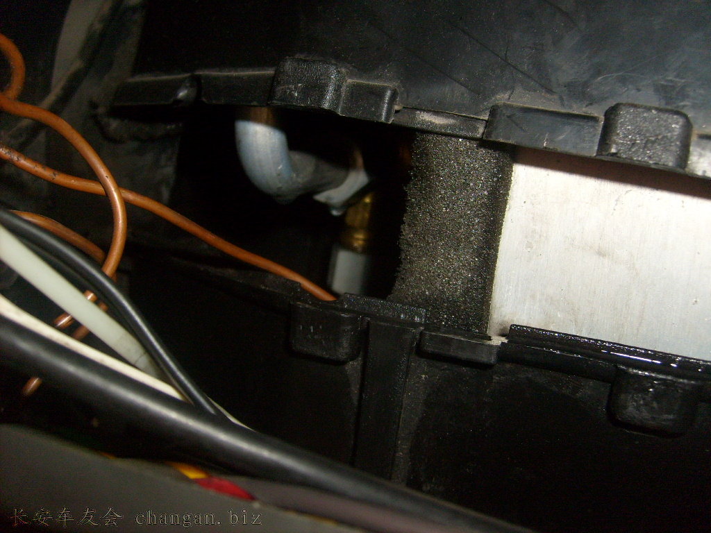

 楼主| 发表于 2009-4-25 12:43:37 | 显示全部楼层
扫盲 8
拆开就是这样子了。整个拆的工程很大。建议就这样清。
