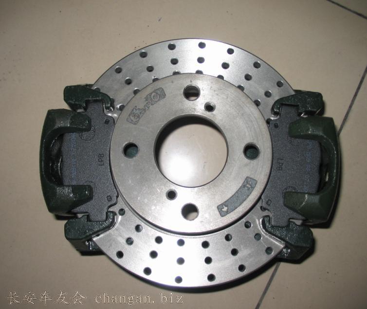

最便宜改后碟的新想法,请各位大侠支招

各位好象没听懂我的意思,把刹车盘翻过来,那位置不就可以放摩托车的后刹片了吗?

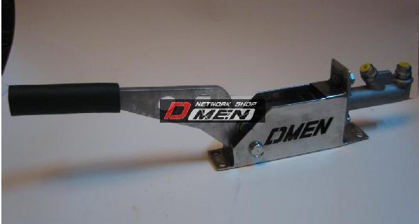

:lol :lol 多买个刹车分泵,在自己加工个手刹操控的把手。或是直接用旧的改装一下就可以。成本增加不了多少
你自己想的那个改装方式我个人感觉太繁琐不可靠。手刹如果在大坡度的地方要的强度也是很大的。摩托车的刹车代替
手刹可靠性不高。。。
发表于 2009-4-14 23:24:54 | 显示全部楼层
而且就算你吧盘反过来,你不要忘记了那里面还有半轴,如果和刹车产生干涉后果可以是很严重的哦。尺寸把握不是那么简单的,如果你不想买带手刹的分泵那我的方法比较简单。
还有一种是可以直接在传动轴上做文章把传动轴抱死来达到手刹的目的,那个要用摩托车盘式的分泵才可以了价格也不低哦。

危险!危险!
发表于 2009-4-15 00:53:46 | 显示全部楼层
不可能吧:Q :Q :Q :Q :Q
发表于 2009-4-15 01:31:13 | 显示全部楼层
楼主可不要拿生命开玩笑了
发表于 2009-4-15 01:46:15 | 显示全部楼层
:good: :good: :good: 牛人   摩托的太薄了把  时间一长就没了!!
发表于 2009-4-15 10:04:01 | 显示全部楼层
兄弟算了吧啊
