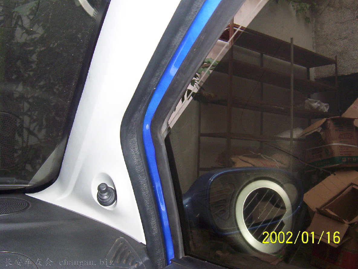

玻璃开一半异响的终极解决

原帖由 九尾狐 于 2009-3-31 13:12 发表
看来有必要试一哈.
试了才知好。忘了说了,海棉厚3毫米。

原帖由 cmk 于 2009-3-31 18:42 发表
标题打错了吧;P ;P
不会吧?刚又看了。;P 你还有更好的法子?》
 楼主| 发表于 2009-4-1 09:22:02 | 显示全部楼层
原帖由 0532 于 2009-3-31 20:19 发表
我试过不太管用,橡胶条还会因此变形
你没压好吧?厚薄3毫米
你看,多平整

原帖由 别看我 于 2009-3-31 23:02 发表
应该是玻璃异响问题。。。不是门开一半。。。遭忽悠了。。。:Q
谢谢您

海绵条在哪点买的?
发表于 2009-4-1 20:09:28 | 显示全部楼层
玻璃摩擦力会不会变大哦?
