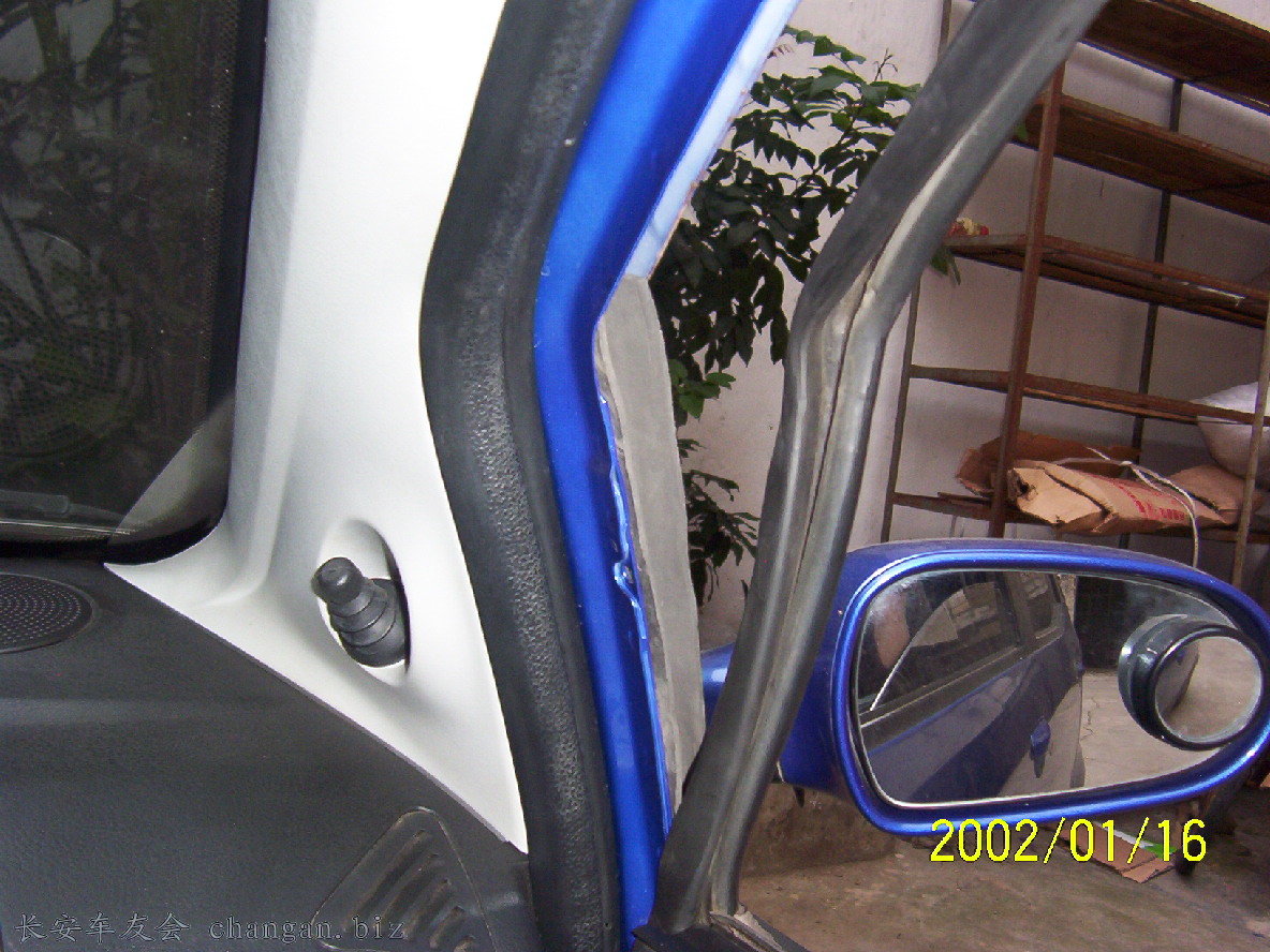

拉开原来的胶条!
拉开胶条
拉开胶条

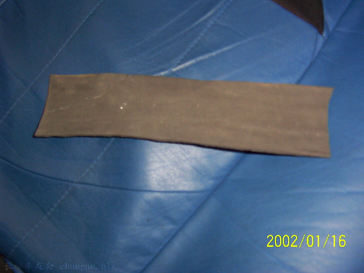

 楼主| 发表于 2009-3-31 11:41:58 | 显示全部楼层
把载好的海棉片放到U形槽
放到u形槽
放到u形槽
 楼主| 发表于 2009-3-31 11:43:46 | 显示全部楼层
整理好方便重装

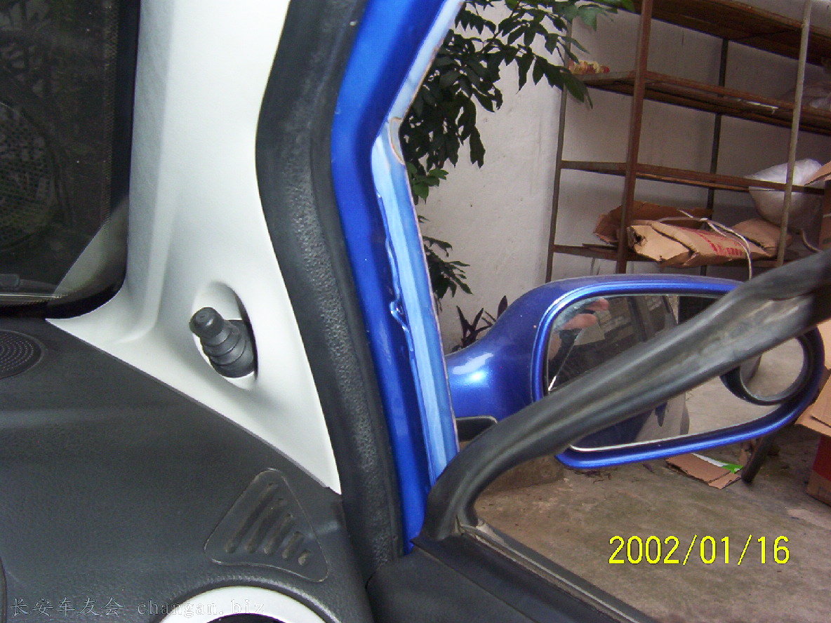

 楼主| 发表于 2009-3-31 11:44:42 | 显示全部楼层
装回胶条

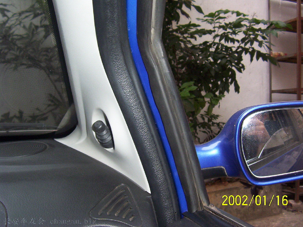

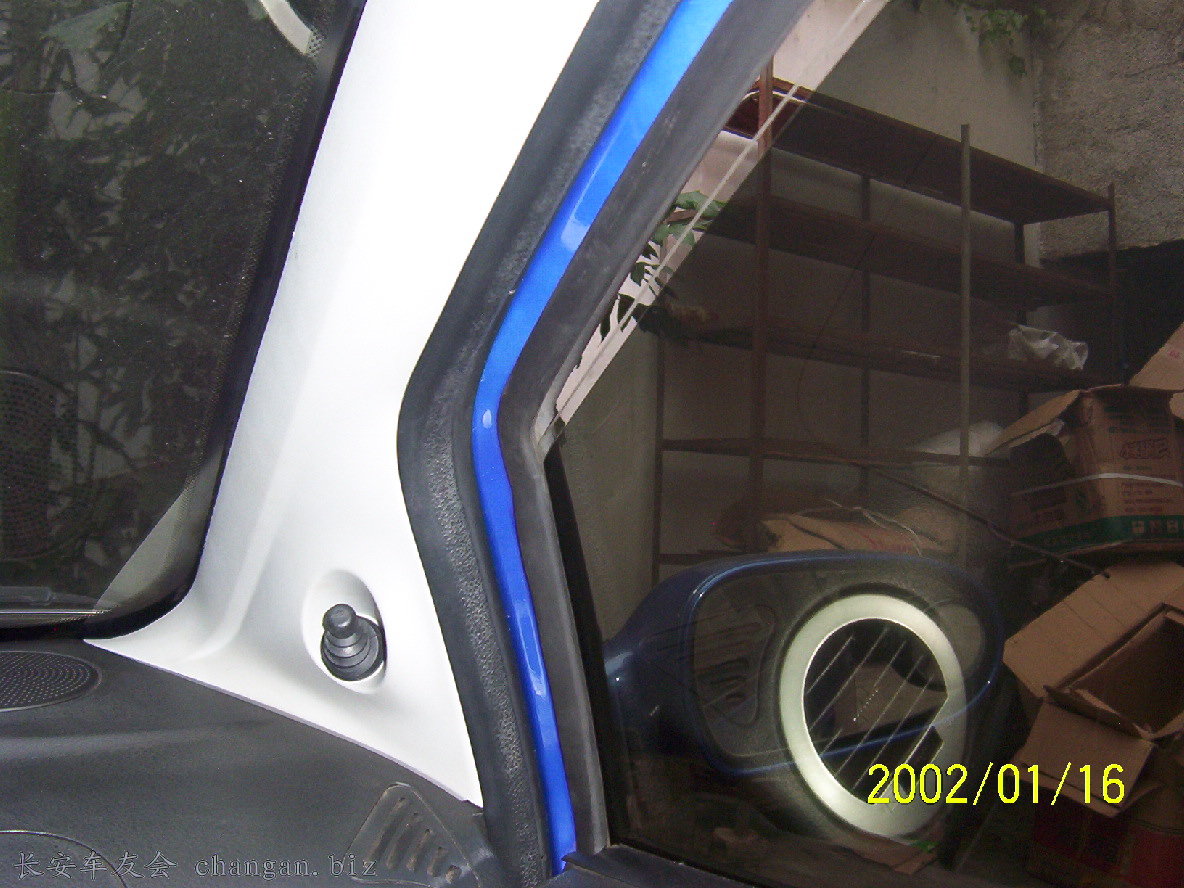

 楼主| 发表于 2009-3-31 12:02:59 | 显示全部楼层
装好路试。解决!
发表于 2009-3-31 12:03:49 | 显示全部楼层
不会鼓起哦:lol
