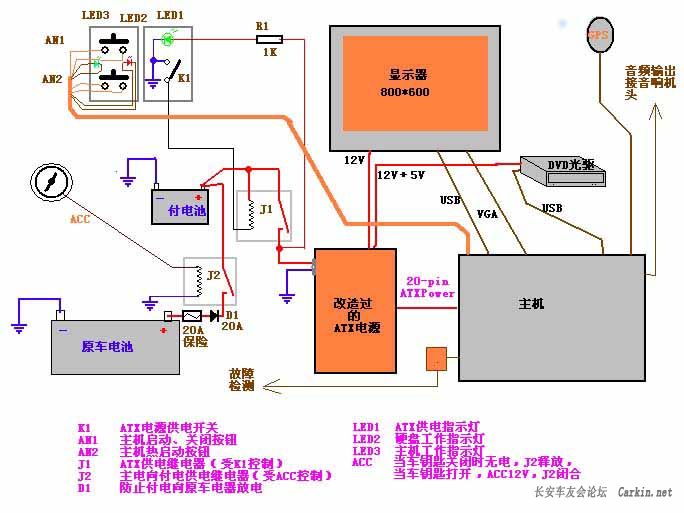

【原创】我星星上的车载电脑
电源: 考虑过几种方案,1、用逆变器给ATX电源供电。2、买个成品车用电源(4XX)。3、直接改造ATX电源。 考虑方案1效率太低,方案2太贵,最后选方案3,自己对ATX电源进行改造使它直接用12V电

引用:
原帖由 汪长有 于 2007-2-3 13:50 发表电源: 考虑过几种方案,1、用逆变器给ATX电源供电。2、买个成品车用电源(4XX)。3、直接改造ATX电源。 考虑方案1效率太低,方案2太贵,最后选方案3,自己对ATX电源进行改造使它直接用12V电
这个你是否是采用直流升压的方法????

回不懂:原来ATX开关电源初级是310V,现在该为12V,换大电流开关管、重绕变压器,试验了半个月才搞定,早认识你就直接请你搞了

引用:
原帖由 汪长有 于 2007-2-3 17:00 发表回不懂:原来ATX开关电源初级是310V,现在该为12V,换大电流开关管、重绕变压器,试验了半个月才搞定,早认识你就直接请你搞了
那的话呀!我现在对这个电源还比较迷茫呢!嘿嘿! 你这样搞估计你得有你这个电源的原来图吧
我手里一大堆电源就是找不到对应的原理图!郁闷死 !

原理图网上可以找,凭借自己以前修彩电对开关电源还是有一点了解,就干上了,这是没钱逼得

这个是电路图,版权所有,仿制不究哦
附件

付电池是7.2AH的,关闭车钥匙只用付电池看DVD能用1个小时
