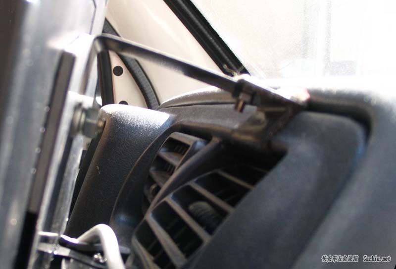

自己用铁皮做的显示器支架,很牢固,且未对原车仪表台进行任何破坏噢

而且空调风口还有用,且健康(空调的冷风或热风不会直接吹到脸上了)
