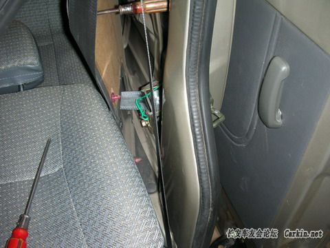

为了方便拉线,我拆开了后内室板

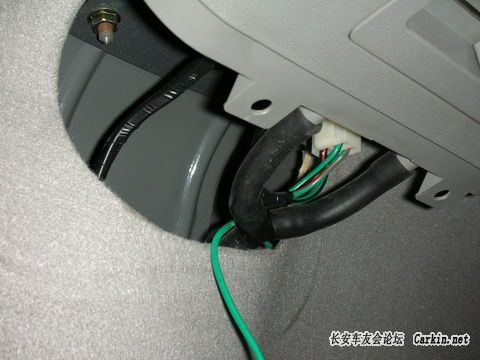

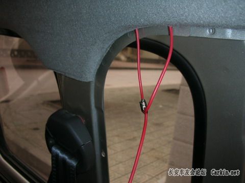

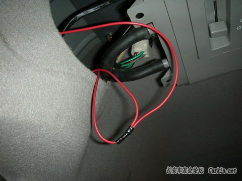

门灯开关可以分成两种模式:
1、前门打开前内室灯亮,中门打开后内室灯亮,前后独立;
2、任何门打开,前后内室灯一起亮,需要用一根线将前后两路连通

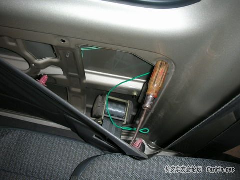

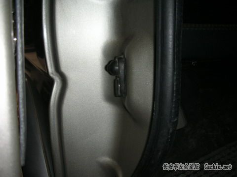

 楼主| 发表于 2007-1-16 21:53:48 | 显示全部楼层
大功告成

判断原车是否有线索的简便方法是,拆下后内室灯,插头上只有一根线的需要自己加线;有两根线的恭喜你:)
