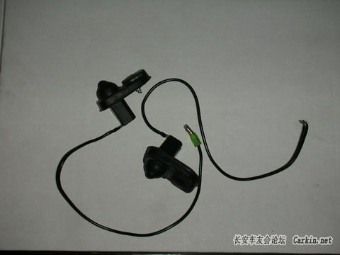

早就想给车车加装门灯开关,既方便还可起到门未关好的提示作用,防止意外发生
前几天从江湖处购回四支们灯开关(我未考虑背门)
附件
汽车门灯安装2007.1.16 002.JPG (15.87 KB)

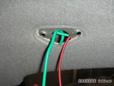

将前内室灯拆下一看,我晕,原车没有相应线束,本来应有3根线,插头上只有两根。
我的车是SC6371  R1K  看来只有自力更生加装线索了
首先拆下头顶的遮阳板,顶置空调边罩板,用一根粗电线从空调旁插向前内室灯处,再将需要的一根多股软线挂在粗电线上带回

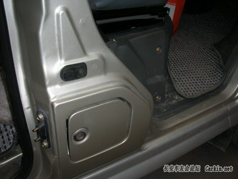

左前门开关位置用胶带遮住了,捅破就行

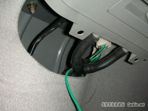

刚才前内室门灯处放的线要从空调旁的立柱内下穿到前门门灯开关安装处,由于电线软了点,穿不下去,我干脆用铁丝将电线带下去

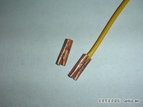

这样,左前门的线就放好了,由于没有插头,我就用铜皮做了两个插芯

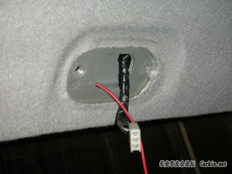

右前门方法同左,在前门内室灯处将两根线并在一起插在线索插头空的脚上,前门完工

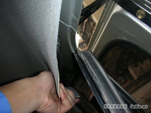

中门开关安装比较费时,我先把开了中门框胶条,然后从后内室灯处捅入粗电线,将手从中门后立柱上内装饰顶边伸进去引导线头从立柱开空处向下伸
