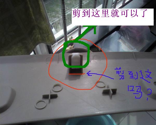

千万别剪刀根部!把根留住!!!!
把根留住!!!!如果你把根全剪掉的话内饰板安装起来不会很服帖。设计的时候里面支撑的高度都匹配好了,就算原装位也正好留住这个距离的。这样上去四边贴住车身,刚刚好匹配!
