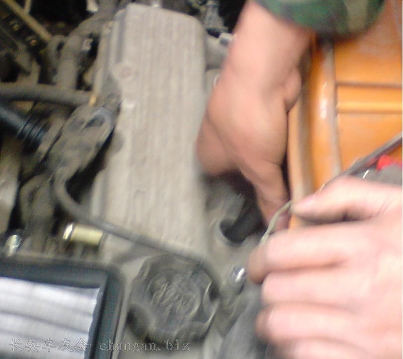

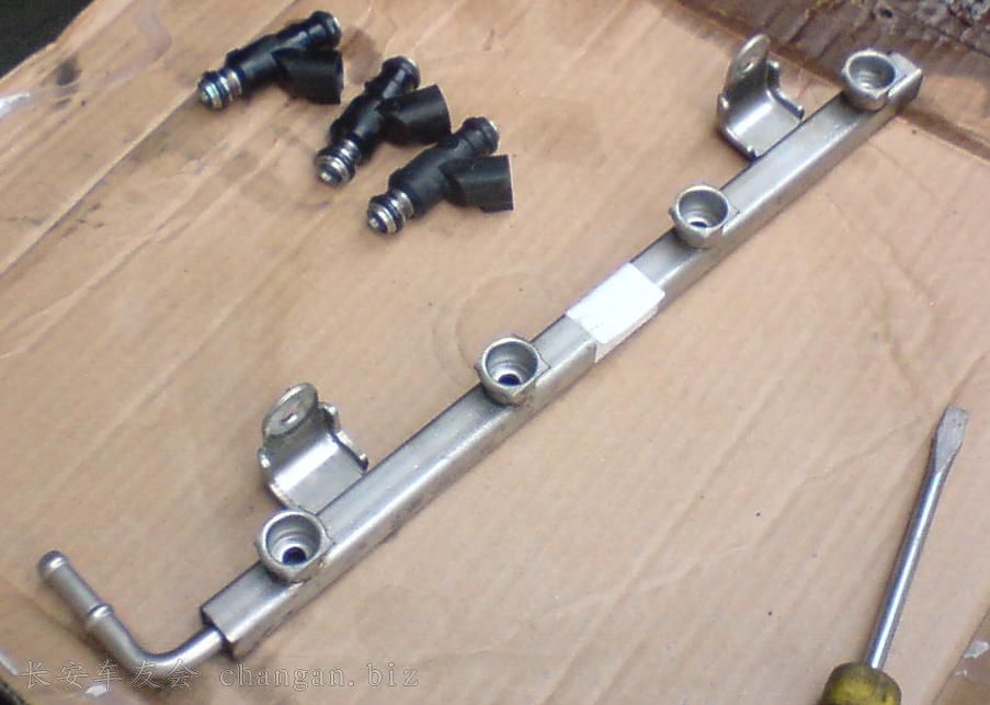

昨天下午,车车开去检查,师傅用电脑检测,发现的是喷油嘴故障,于是开始处理
清洗后的喷油嘴
清洗后的喷油嘴

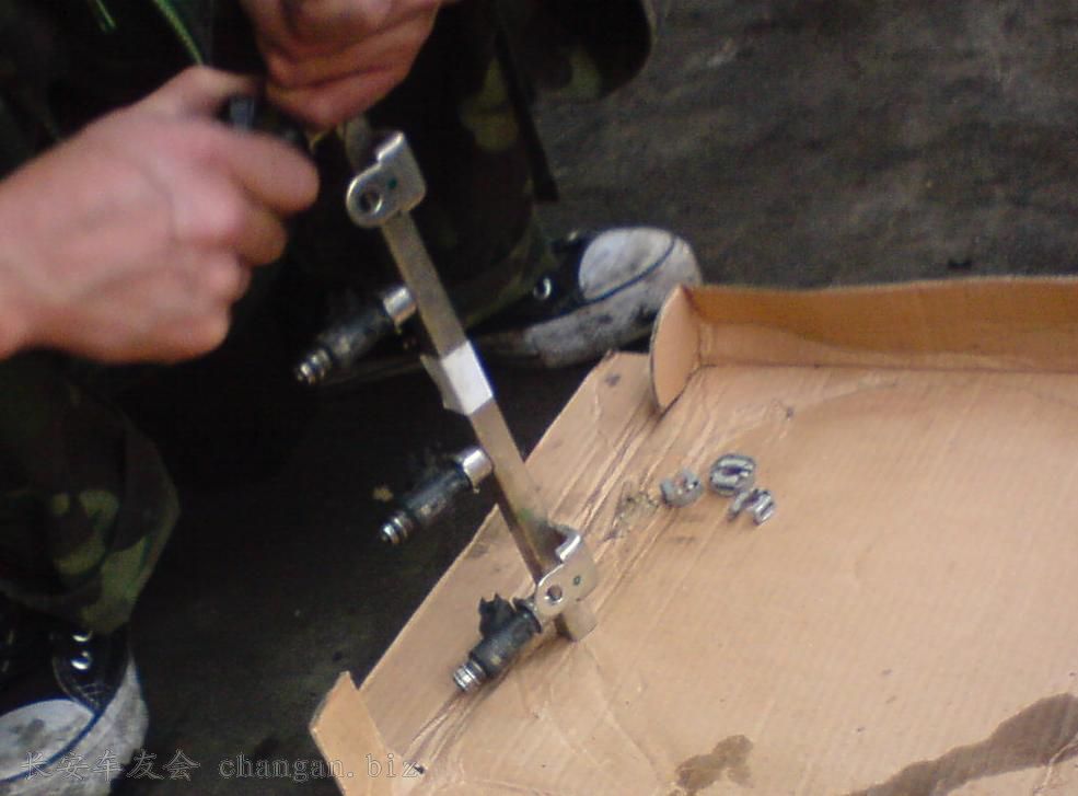

奔奔发吐处理
再来

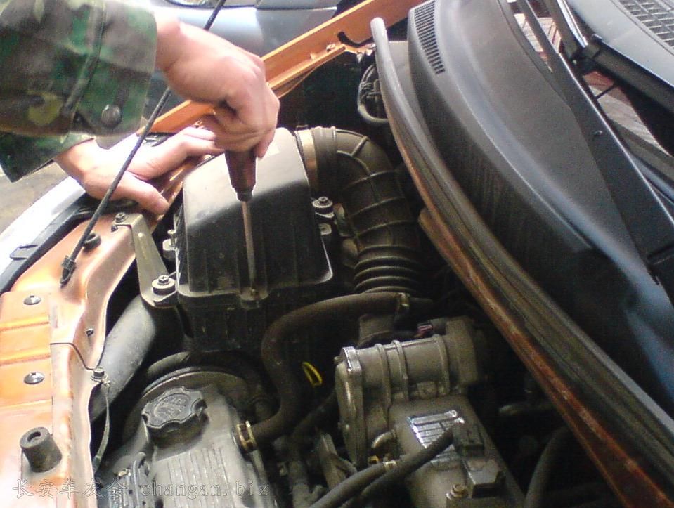

下空滤一起清冼
下空滤一起清冼

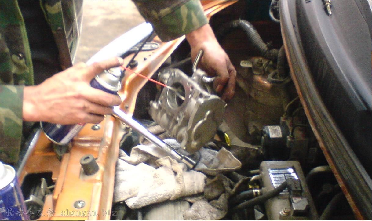

清冼节气门(好脏哦)
清冼节气门(好脏哦)

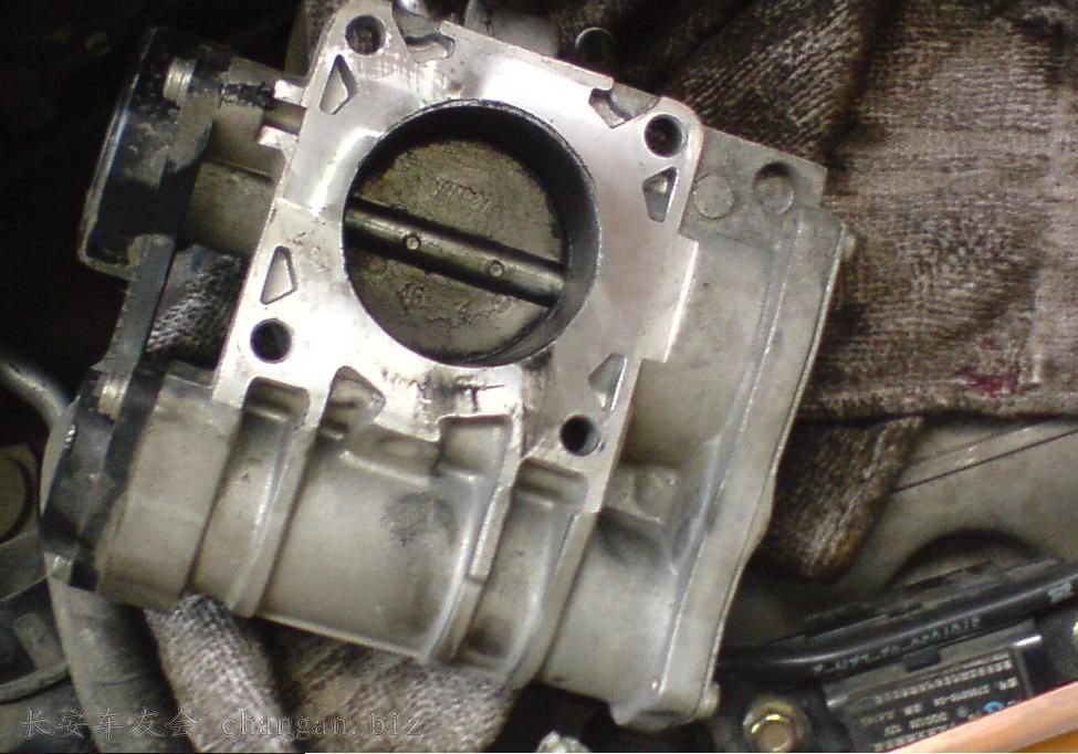

节气门
节气门
