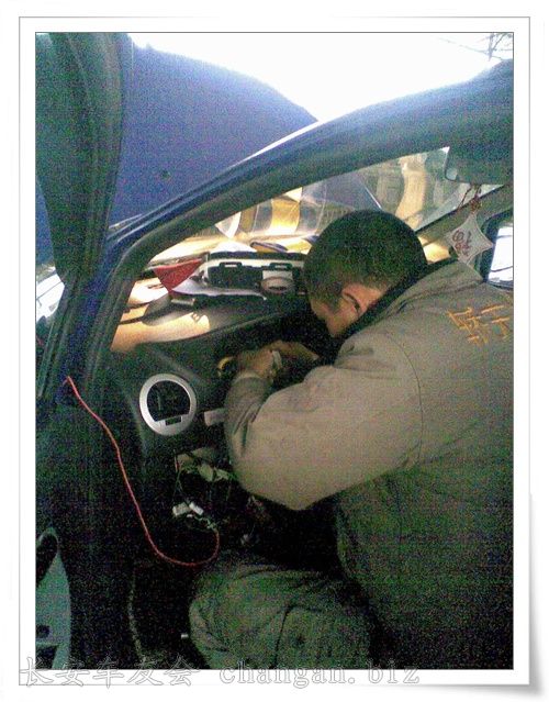

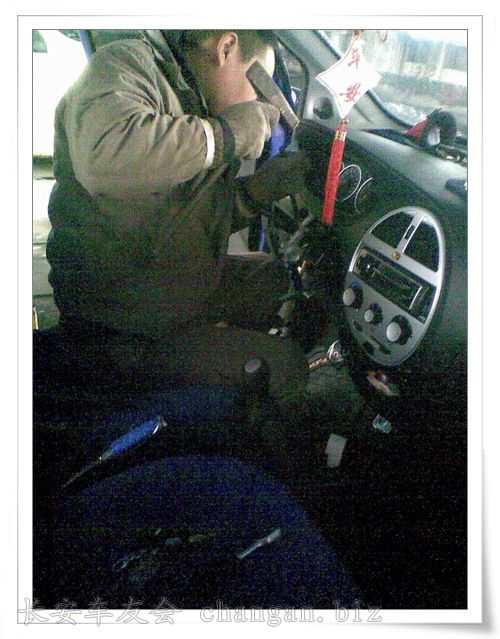

拆方向锁
方向锁上有两个原车的防盗螺栓,师傅在用铁锤和钢钎进行破坏性的拆卸,这两个螺栓相当于是一次性的,拆下来就废了,一会再把两个新的螺栓安上去

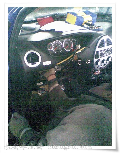

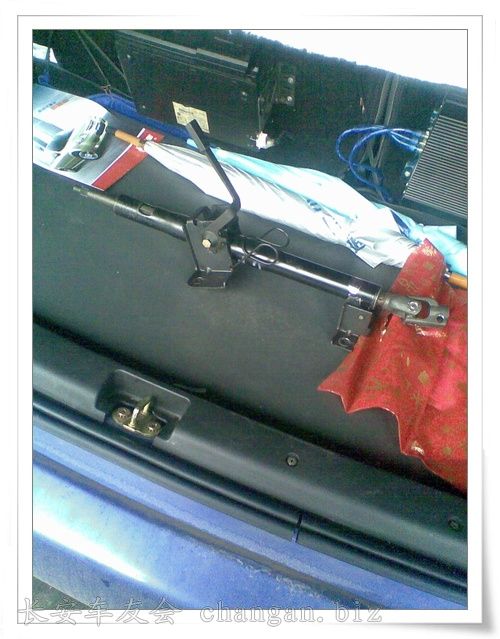

原车方向柱
拆掉方向锁之后,再把固定方向柱的几棵螺丝拆掉,整个方向柱就下来了,中间去上了个厕所,所以有一部分过程没照到

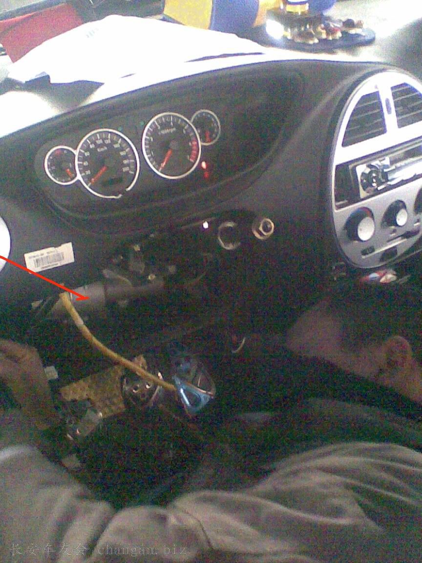

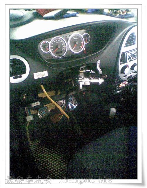

新的方向柱已经安上去了
红线所标注的那个东西就是助力电机,附在方向柱上的

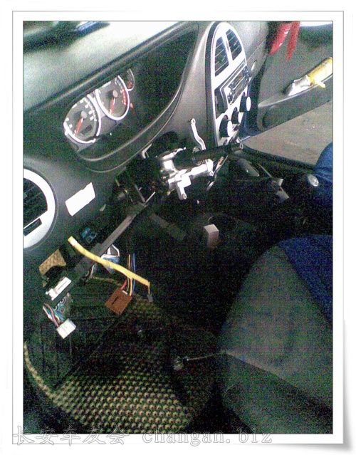

进行固定

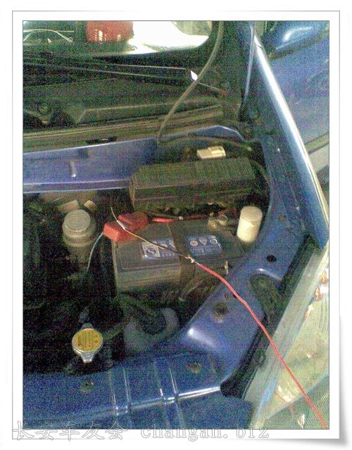

把电源线从驾驶室牵到发动机舱,然后固定在电瓶正级上
在这个位置就只需要动这么一根线

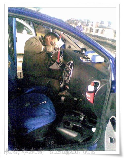

拆掉仪表盘
在仪表盘后面把车速信号线和转速信号线连接到助力电机的电脑板上,然后将电脑板固定,再把仪表盘装回,基本上就OK了

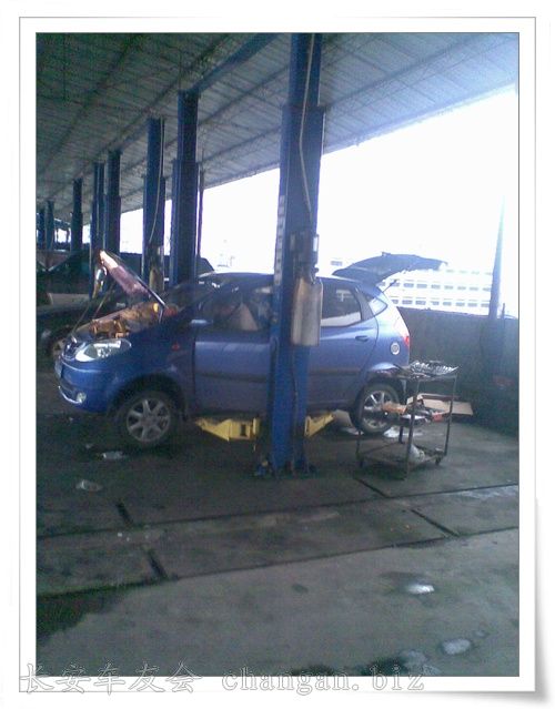

来张全景
来张全景
