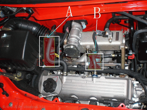

原帖由 生怕事情搞不大 于 2007-11-6 04:24 PM 发表 那就是你不懂了奔奔有两根废气管,打开引擎盖就能看到,右边一根没有问题,左边那根就是节气门容易脏的罪魁祸首,那根废气管没有加油气分离器,废气夹杂着废油和空滤器过滤后的空气进入节气门,这种设计是非常不科学的
你搞反了吧。。。。我听改车的说。要在那根 短的 管子,就是 节气门后那个管子,而不是空滤的那个管子上 装 透气壶。。以为,短管后面 是 进气歧管!
如下图,是在 白色标注的 B 端加装 机油透气壶,而不是在 A 端。。。

要不两根都装吧~~~~~呵呵
