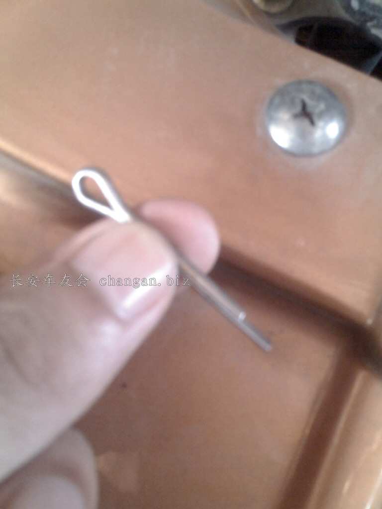

关于变速器换档转臂开口销

就是这个东西,一个销子.
发表于 2007-7-22 23:24:17 | 显示全部楼层
装在哪?再来个PP。:)
发表于 2007-7-23 07:21:26 | 显示全部楼层
我是重庆的都没有收到,不知是不是真的哟?
发表于 2007-7-23 13:55:58 | 显示全部楼层
我在重庆也没收到啊!有没有安全隐患?
 楼主| 发表于 2007-7-24 00:48:57 | 显示全部楼层
关于变速器换档转臂开口销
打开引擎盖,找个人在车上踩离合器,换档,你在机舱中可看到摇臂,看上面有没有开口销,没有的话,找个装起就是.
