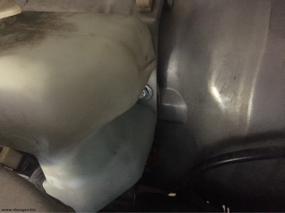

 楼主| 发表于 2015-7-25 14:14:27 | 显示全部楼层
先拆玻璃水壶

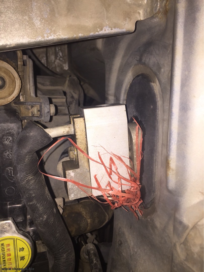

 楼主| 发表于 2015-7-25 14:14:56 | 显示全部楼层
可以看到膨胀阀

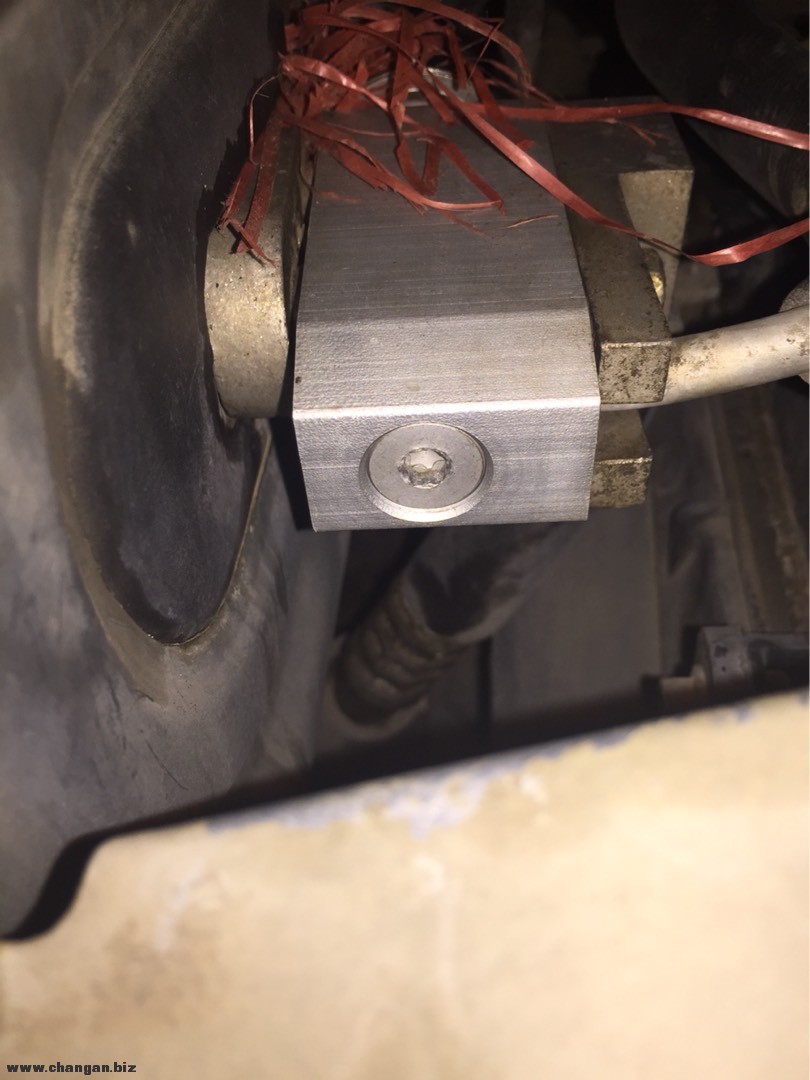

 楼主| 发表于 2015-7-25 14:16:53 | 显示全部楼层
侧面有个孔,可以用内六角扳手调节,我已调到最大,怠速压缩机可以到自动停机,蒸发箱温度低于3度就会自动停机,正常
