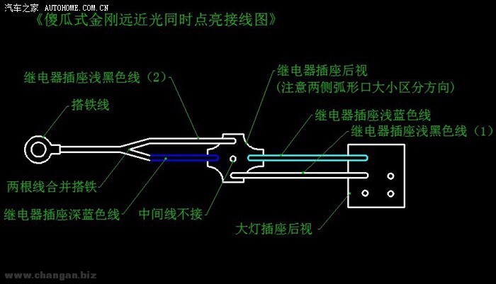

远近光同时亮,自己研究了一个旧灯线路
 楼主| 发表于 2015-3-30 17:58:12 | 显示全部楼层
常开式继电器,我还没时间改,不过有电路图

常开式继电器,我还没时间改,不过有电路图,加二极管有的车可能带不起来

感谢兄弟,我试一下按这图来改

加一个继电器就可以控制两个灯
