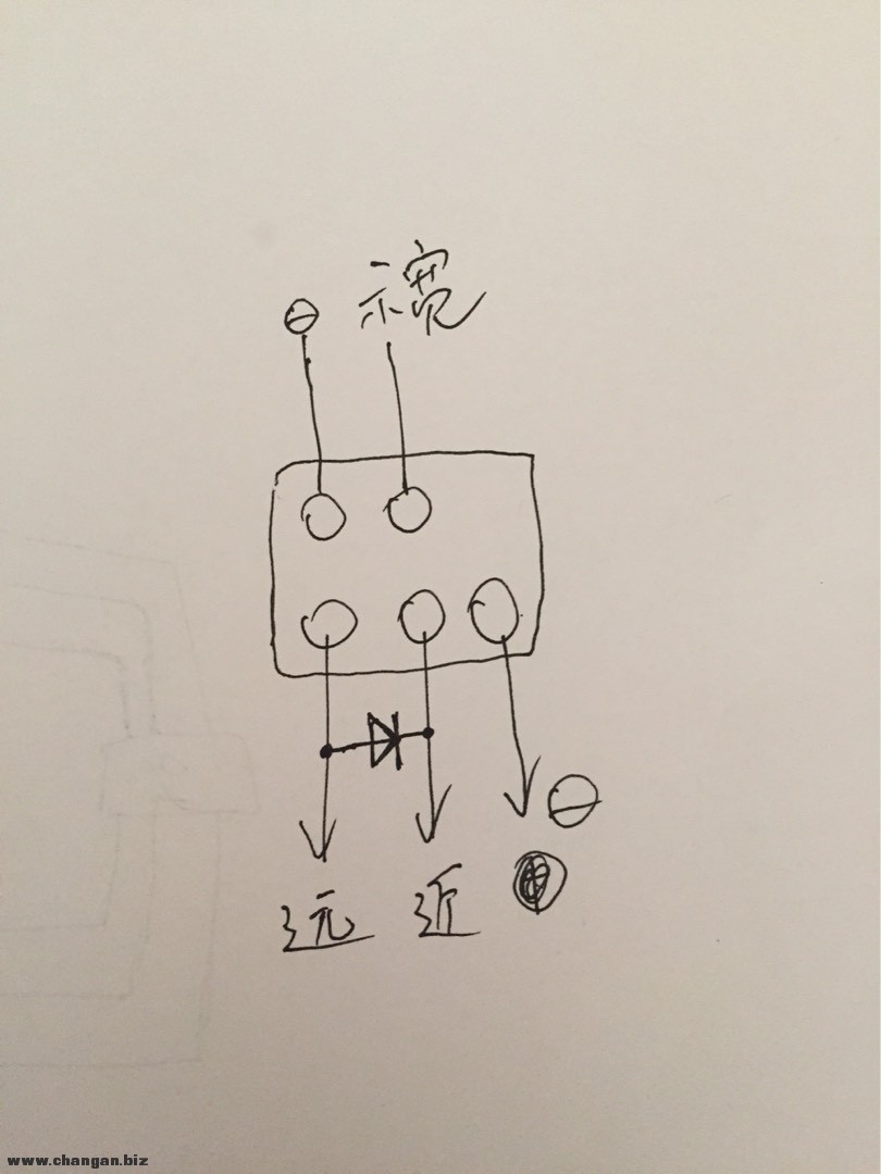

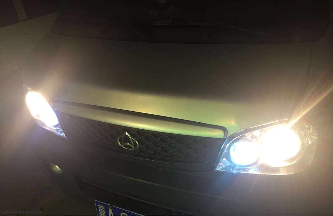

远近光同时亮,自己研究了一个旧灯线路

 楼主| 发表于 2015-3-7 23:55:07 | 显示全部楼层
远光灯泡该换了,换上估计效果还要好

改的优点是简单,缺点是没有加继电器的话,你的组合开关容易挂的,闪大灯的时候近光灯会一起亮。
 楼主| 发表于 2015-3-8 10:46:31 | 显示全部楼层
对啊,不过我的近光改成35w氙气了,功率
对啊,不过我的近光改成35w氙气了,功率小了不少,估计问题不大

氙气灯启动电流大,安继电器安全。我的自己安继电器了,远近可以分开亮,也可以一起亮。闪大灯近光不会亮点。  详情 回复 发表于 2015-3-12 12:42
 楼主| 发表于 2015-3-8 18:36:40 | 显示全部楼层
原理图

发表于 2015-3-12 12:42:09 | 显示全部楼层
发表于 2015-3-30 17:17:41 | 显示全部楼层
大哥,想问你一下,远近光同时亮是不是最好要加个继电器的?如果加继电器是加什么牌子或者型号的?然后车的线路用不用改,因为我对电路这块不懂,有改继电器的教程吗?
