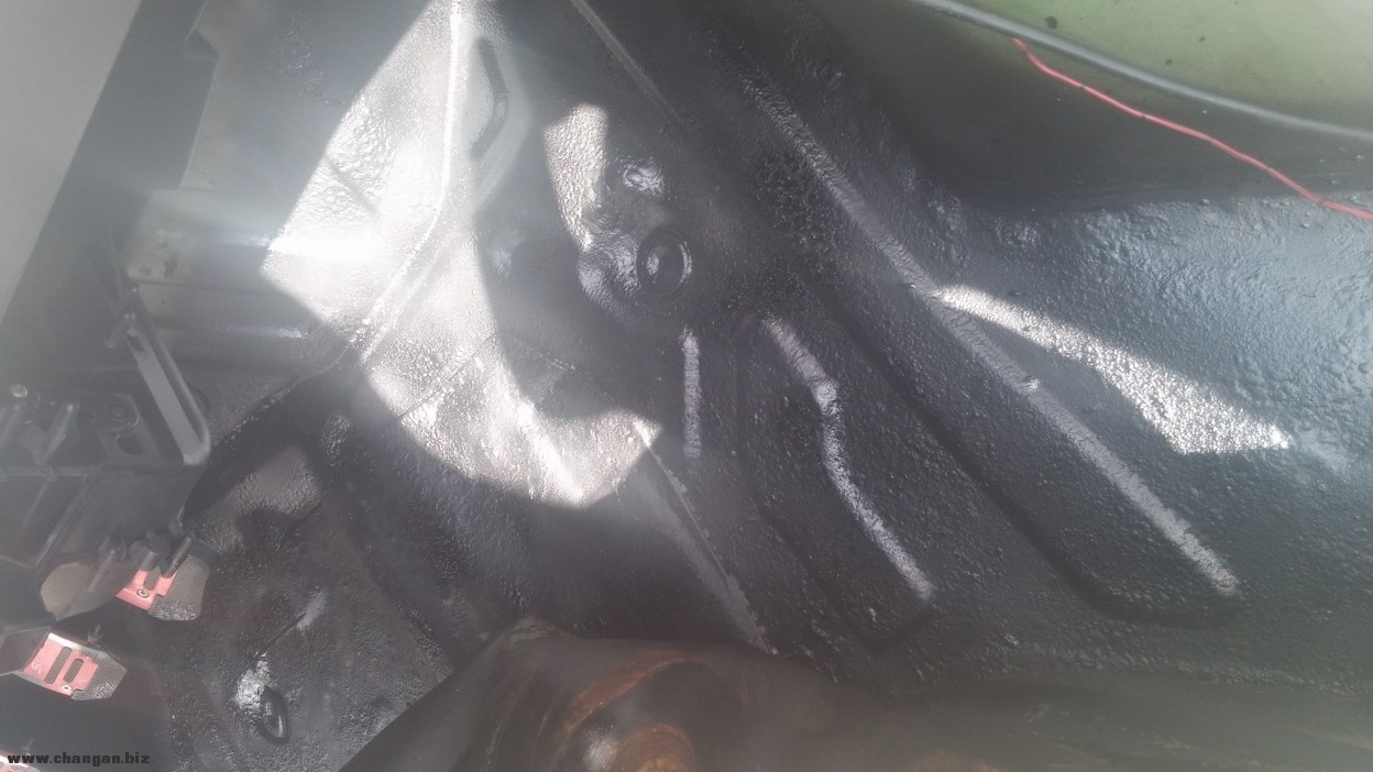

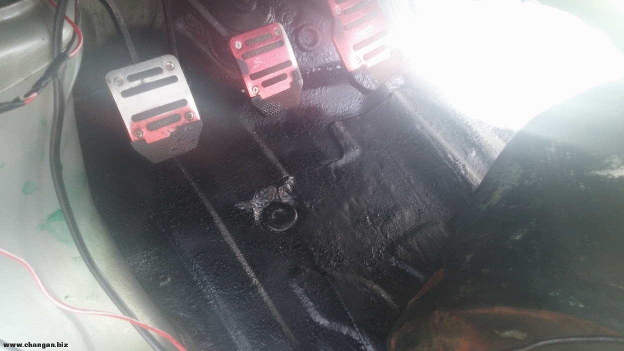

想做隔音隔热或已经做了的敢紧的来看看

这种贴子除了我发过,已经有很多人发过了,谁会那么无聊连里面也冲洗啊,你没发现这是星二的通病吗?星二驾驶室底下密封不好,螺丝孔还有空调管道那里进来的水,坛子里三年以上的车拆开10个有8个会生锈,特别是下雨天开车的,100%进水

如果没有发现的话,等正驾驶和副驾驶底下彻底锈穿了的时候,整个车就要断成两截了,正式报废了,还有就是左右前悬底下也很容易生锈,然后就断裂开了,我的底下喷了点底盘装甲,有空把车架起来想办法把进水的那些地方堵起来

爆改小超 发表于 2014-7-20 21:59 要找到漏水点啊,我的车前排副驾驶也有点漏,就没敢做隔音啊
下雨天上车会带水上来,我的没漏

星二代! 发表于 2014-7-21 09:27 如果没有发现的话,等正驾驶和副驾驶底下彻底锈穿了的时候,整个车就要断成两截了,正式报废了,还有就是左 ...
还有就是星二的地胶好像也会积水,我前几天做防锈时地地胶晒的很干了,昨天拿开发现地胶底下又有点潮湿(这两天没下雨,)我要想办法换掉
我也觉得是,好像有水蒸气一样,怀疑是材料的问题,不够干爽  详情 回复 发表于 2014-7-22 08:16

挂吧 发表于 2014-7-20 22:20 我的和你的情况一样,我没有做隔音。两块钱纱纸打磨,10元自喷漆搞定。
你牛,锈成我这样你12块钱能搞好???
