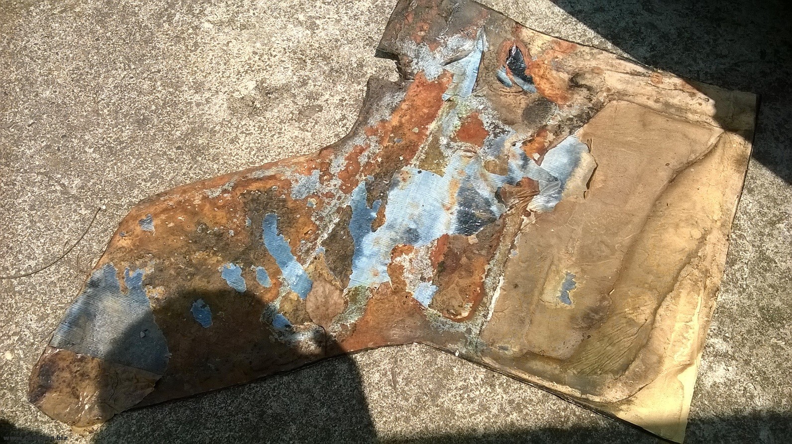

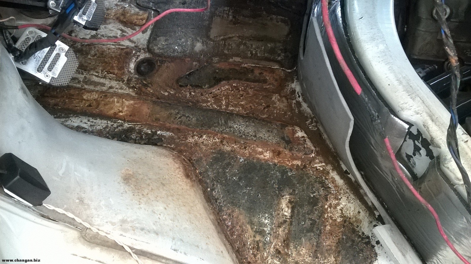

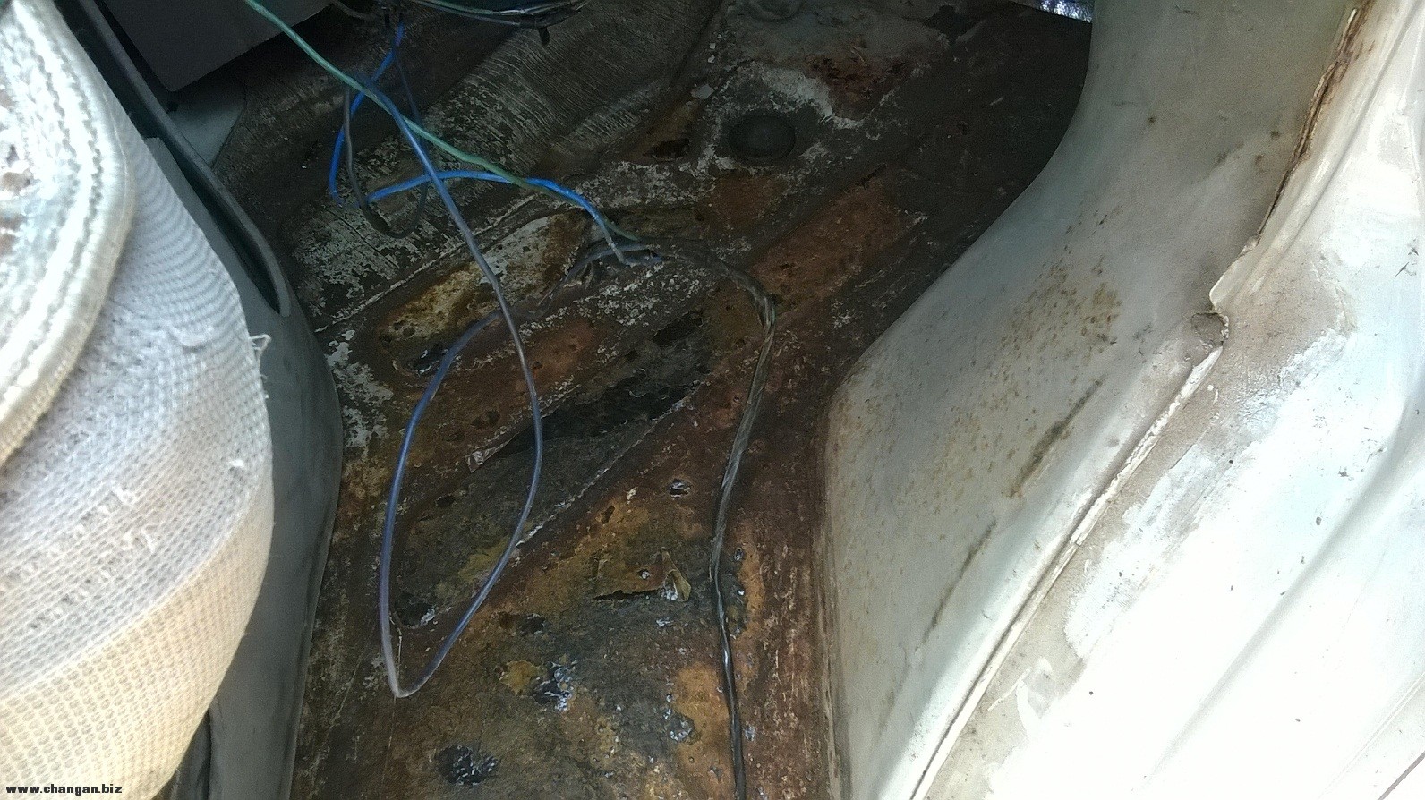

发表于 2014-7-20 20:10:01 | 显示全部楼层 |阅读模式
 楼主| 发表于 2014-7-20 20:11:56 | 显示全部楼层
幸好发现的早
发表于 2014-7-20 20:26:37 | 显示全部楼层
好在我的驾驶室没有做,只做中排和四门,有空也要检查一下,看看有什么情况
发表于 2014-7-20 21:32:53 | 显示全部楼层
妈蛋,我还准备做呢,这下只好用白铁蒙一层
发表于 2014-7-20 21:38:01 | 显示全部楼层
我勒个去,太可怕了
发表于 2014-7-20 21:59:43 | 显示全部楼层
要找到漏水点啊,我的车前排副驾驶也有点漏,就没敢做隔音啊
发表于 2014-7-20 22:19:20 | 显示全部楼层
危险,小心锈穿了。
发表于 2014-7-20 22:20:19 | 显示全部楼层
我的和你的情况一样,我没有做隔音。两块钱纱纸打磨,10元自喷漆搞定。
发表于 2014-7-20 23:04:06 | 显示全部楼层
惨不忍睹!!!!!!!!!!
发表于 2014-7-20 23:23:46 | 显示全部楼层
个人问题。不要把水冲洗里面
这种贴子除了我发过,已经有很多人发过了,谁会那么无聊连里面也冲洗啊,你没发现这是星二的通病吗?星二驾驶室底下密封不好,螺丝孔还有空调管道那里进来的水,坛子里三年以上的车拆开10个有8个会生锈,特别是下雨天  详情 回复 发表于 2014-7-21 09:21
