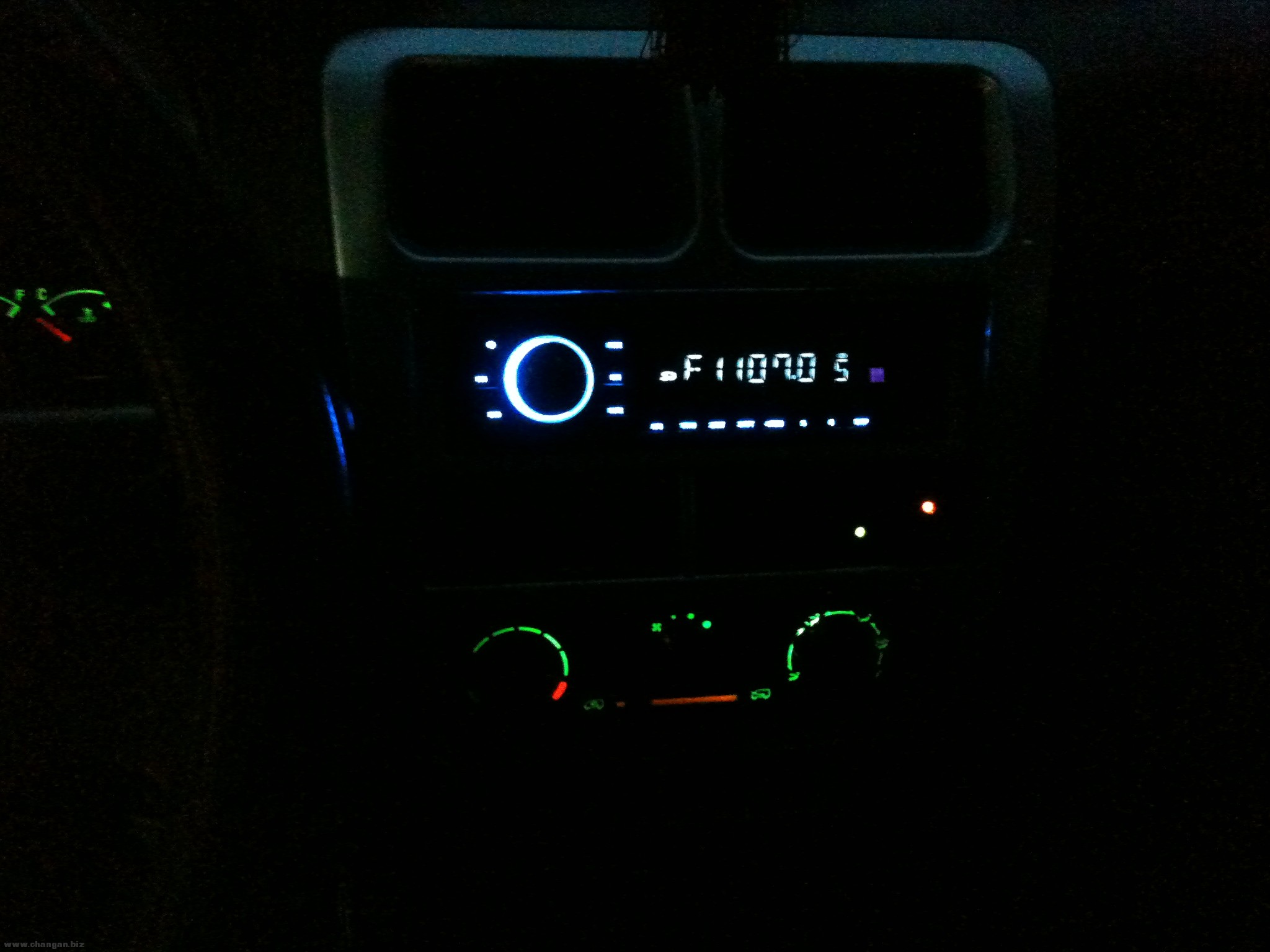

如图6363暖风面板灯不亮了,咋弄?

照片.jpg 亮了。

吉星高照 发表于 2014-5-24 09:37
亮了。
换了 啊。。。。
没有,灯泡接触不好,弄弄就好了。  详情 回复 发表于 2014-5-26 20:05
 楼主| 发表于 2014-5-26 20:05:00 | 显示全部楼层
永康长安 发表于 2014-5-26 19:56
换了 啊。。。。
没有,灯泡接触不好,弄弄就好了。

 楼主| 发表于 2015-1-3 15:13:17 | 显示全部楼层
爆改小超 发表于 2014-5-21 15:52
我就是暴力拆开的,三个旋钮坏了俩,里面是跟仪表灯差不多的,灯泡的灯脚缠上,然后拧上就可以,是T5的小灯
