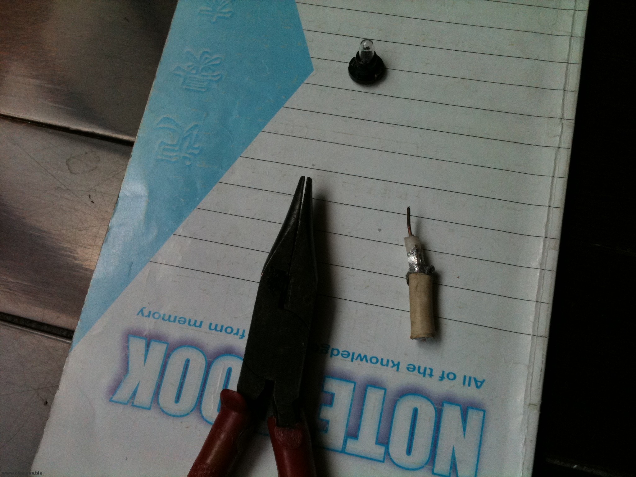

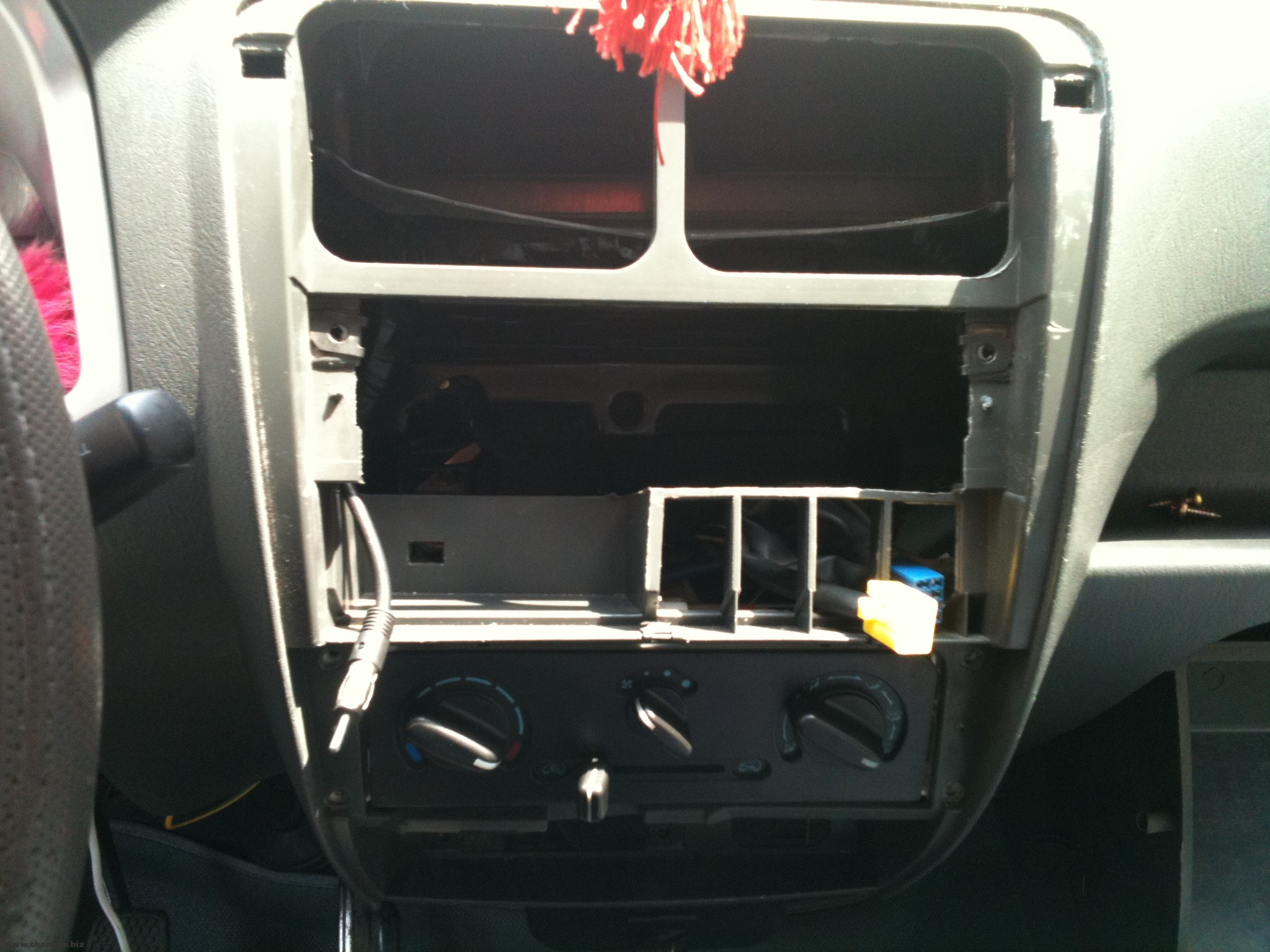

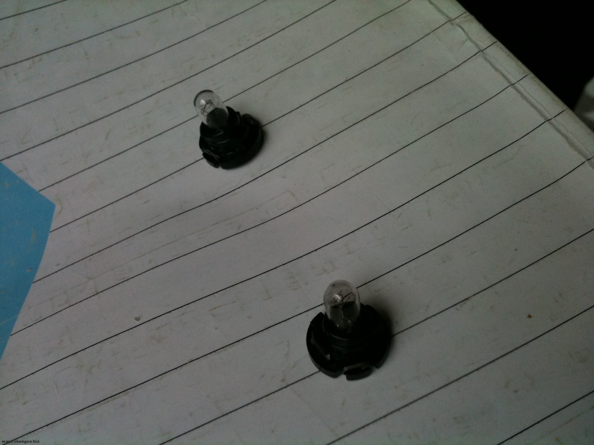

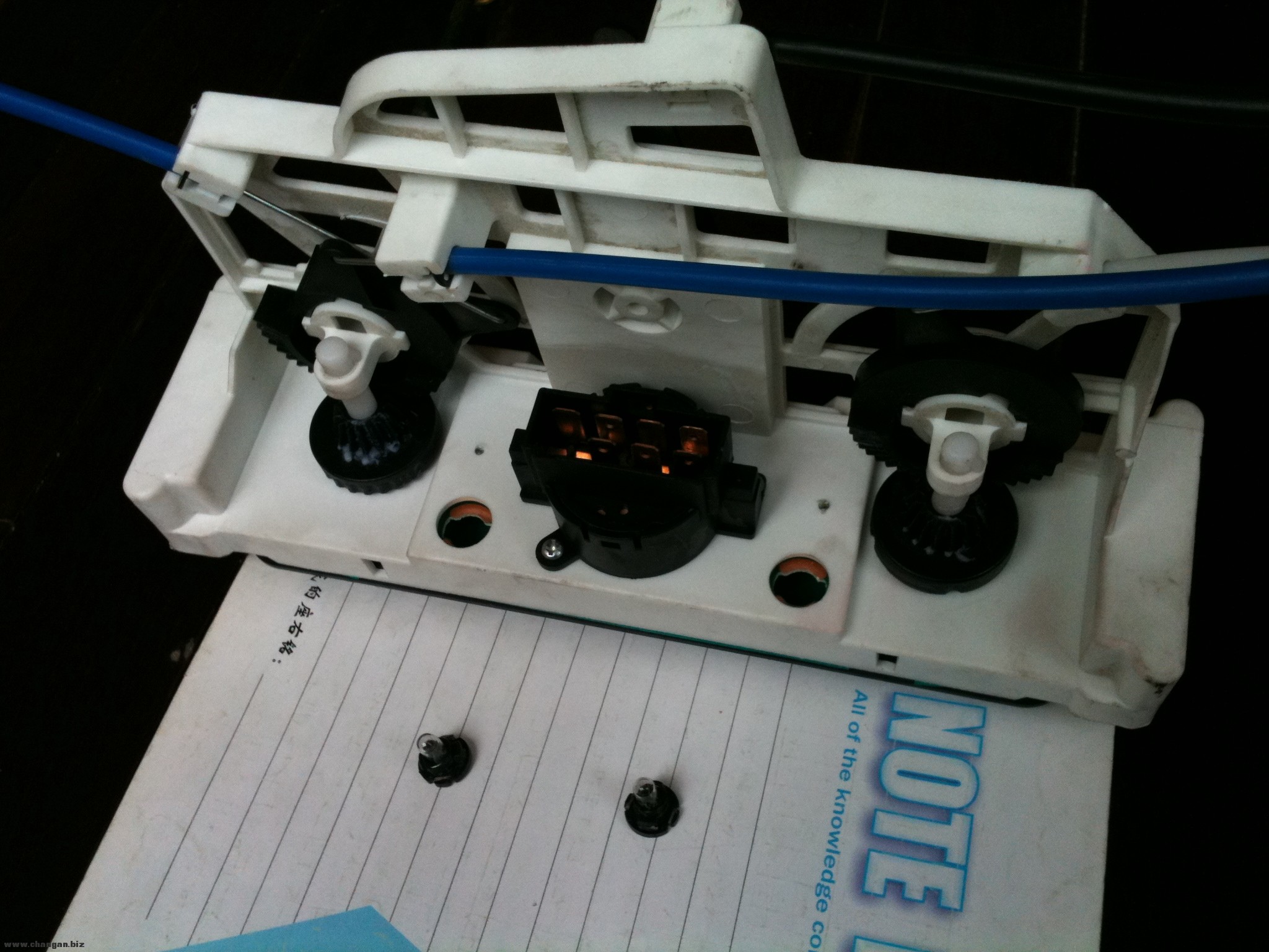

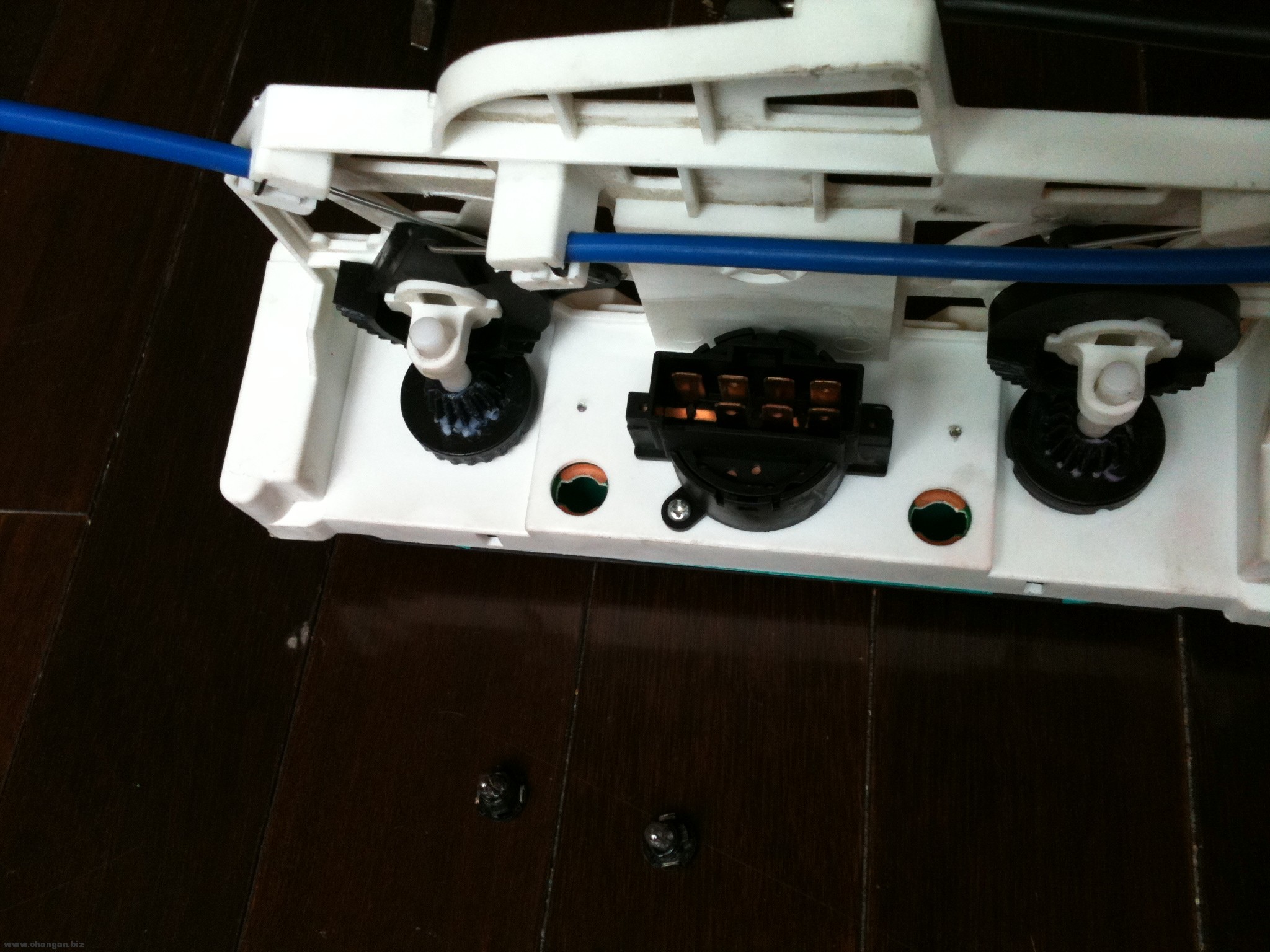

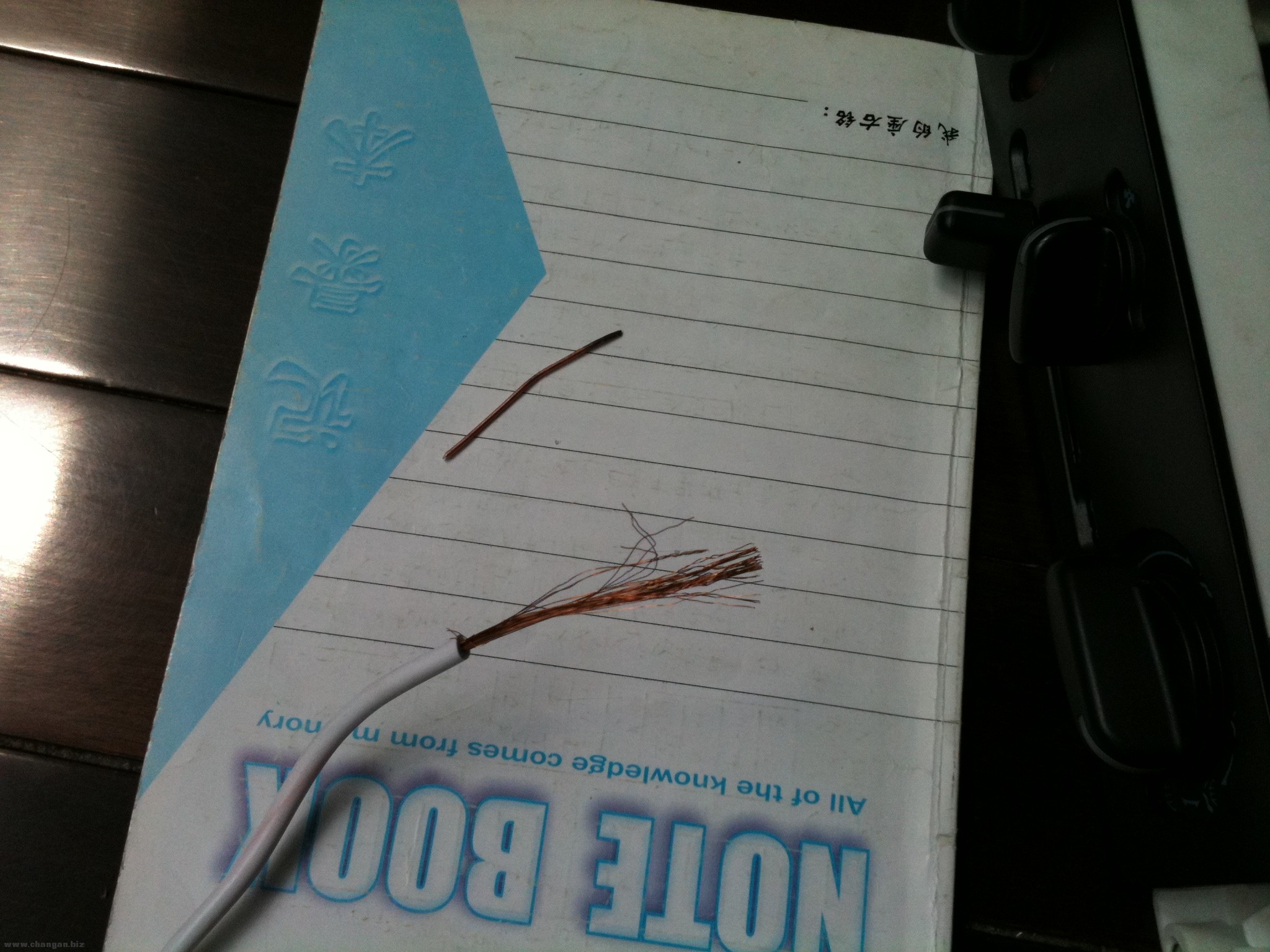

照片 008.jpg 原来是2个灯泡接触不好。

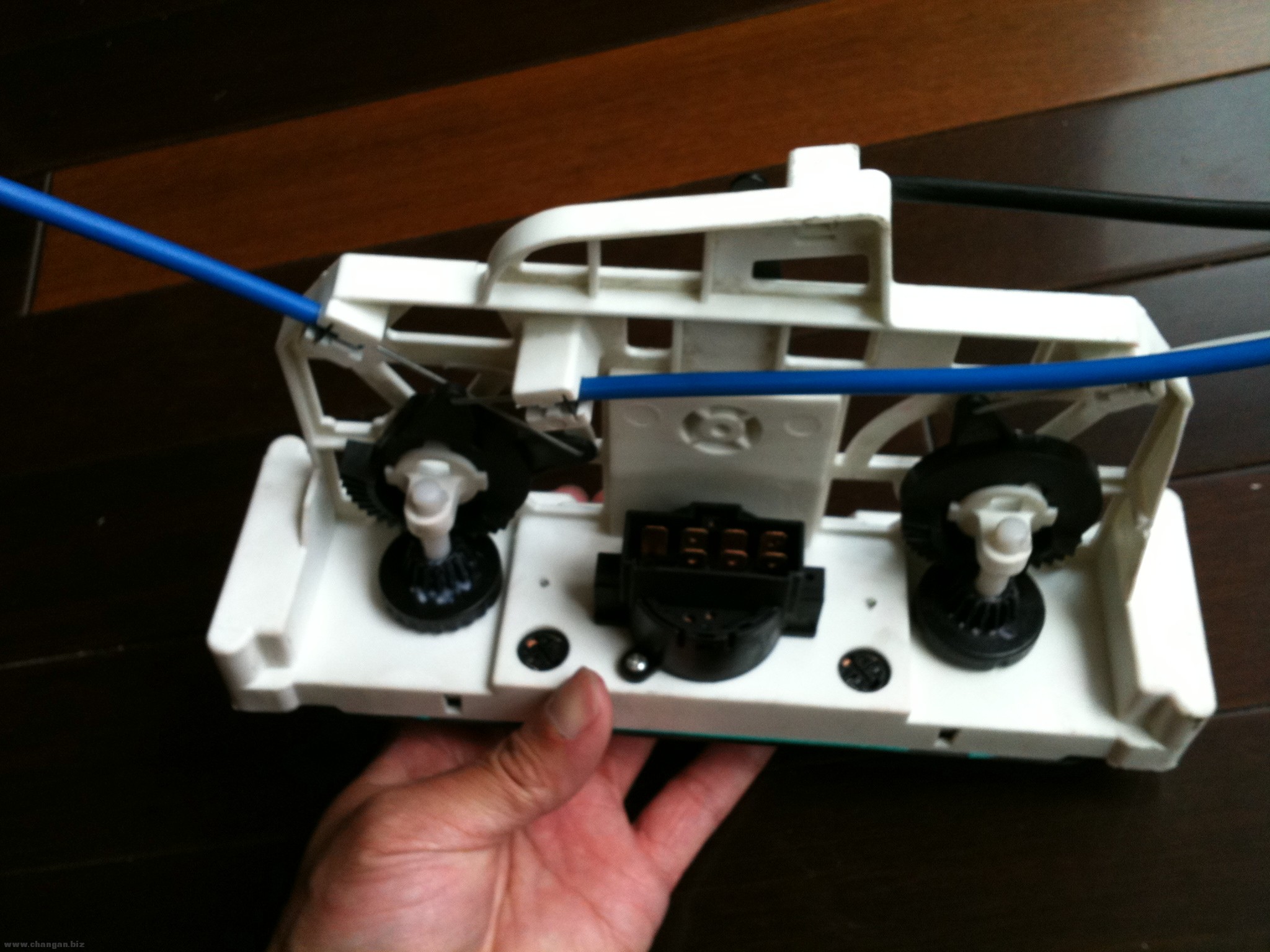

照片 009.jpg 灯泡质量不咋的啊,歪的。
照片 011.jpg 自己找点头发丝粗铜丝缠灯角上。

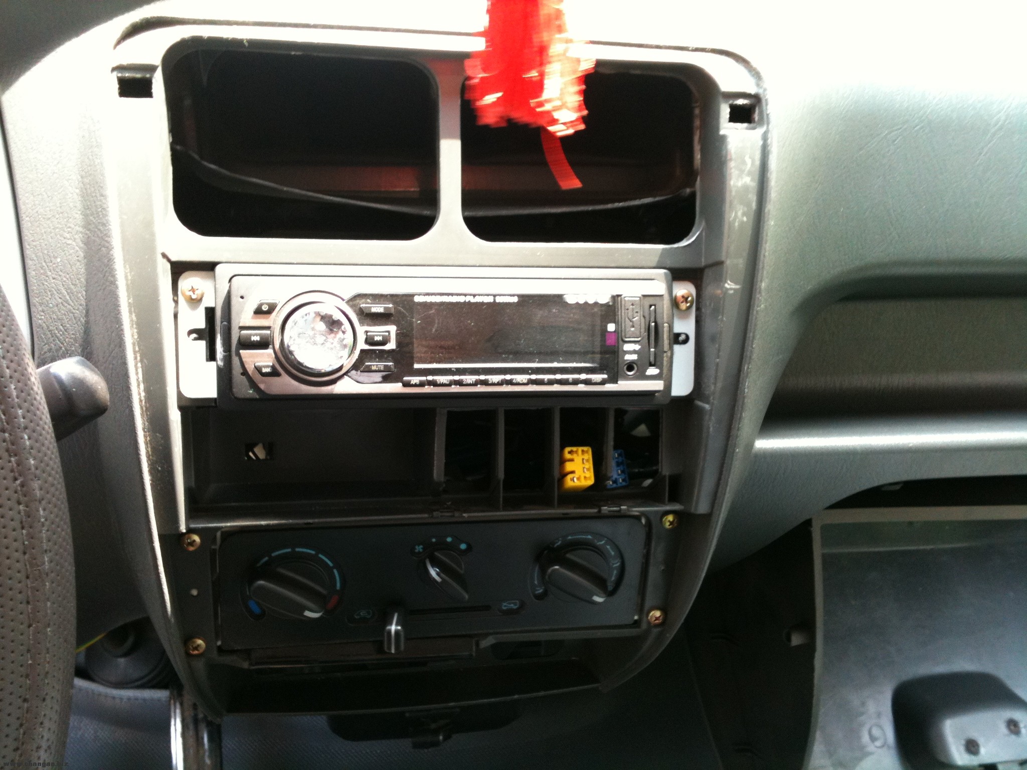

照片 012.jpg 车上试验效果,全亮。

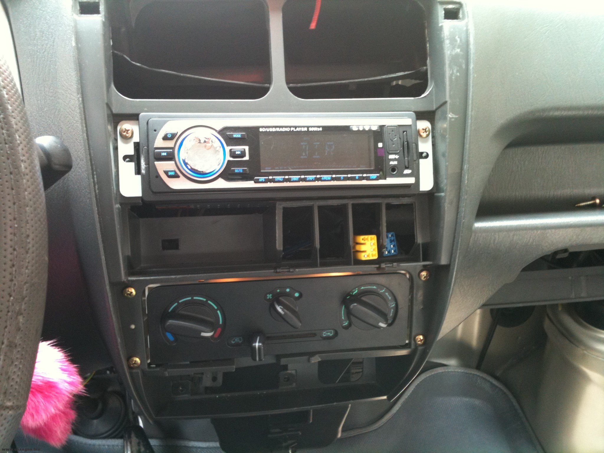

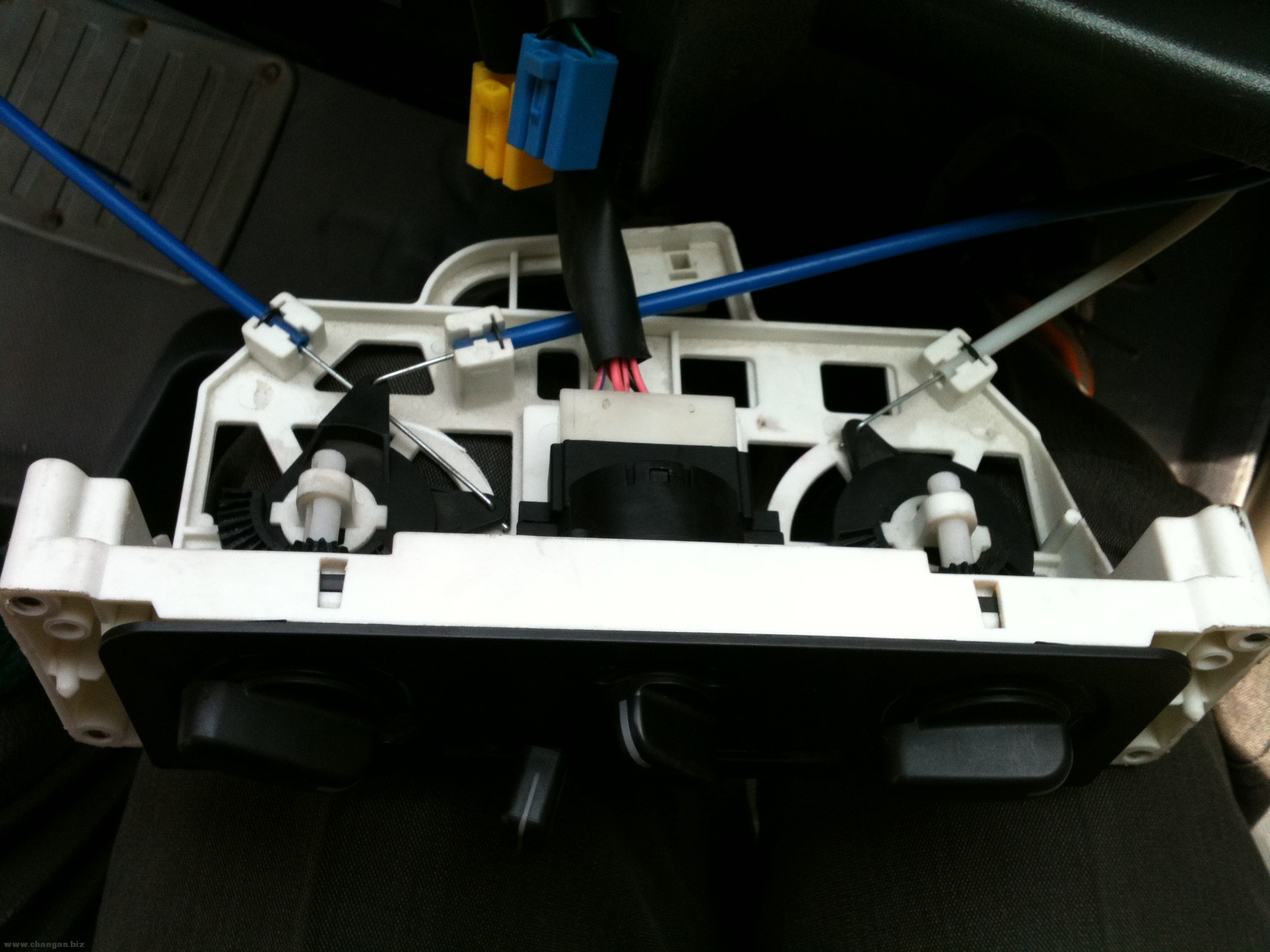

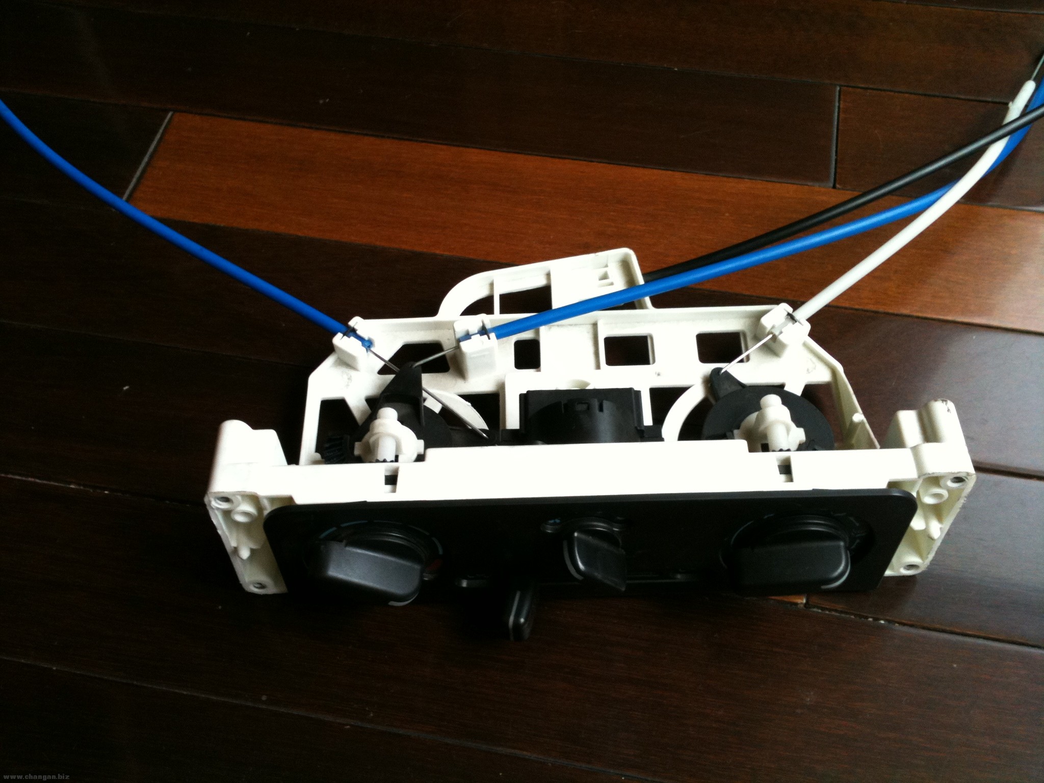

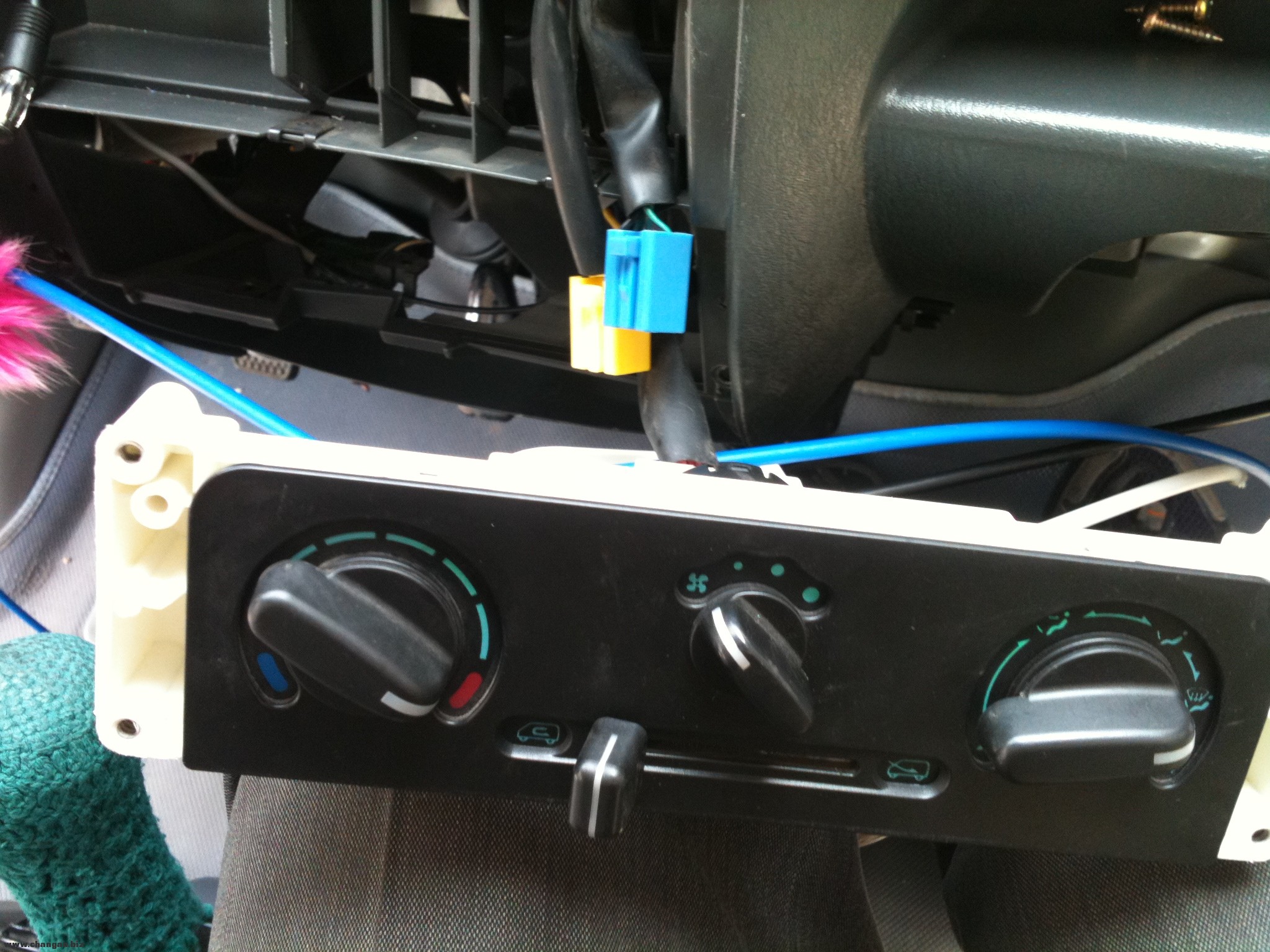

照片 013.jpg 开始装回去。
照片 014.jpg 就是亮。

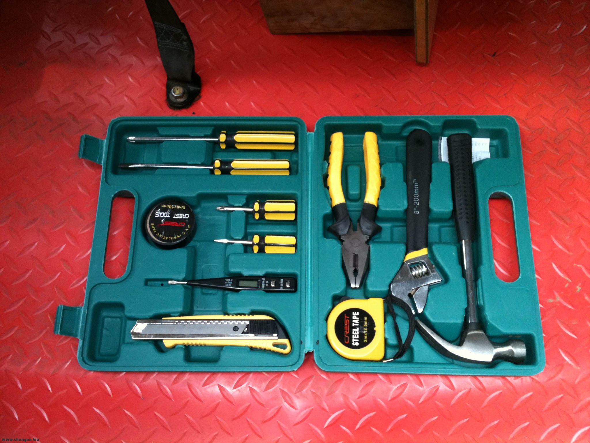

照片 015.jpg 买平安保险送的工具,弄车全用他。

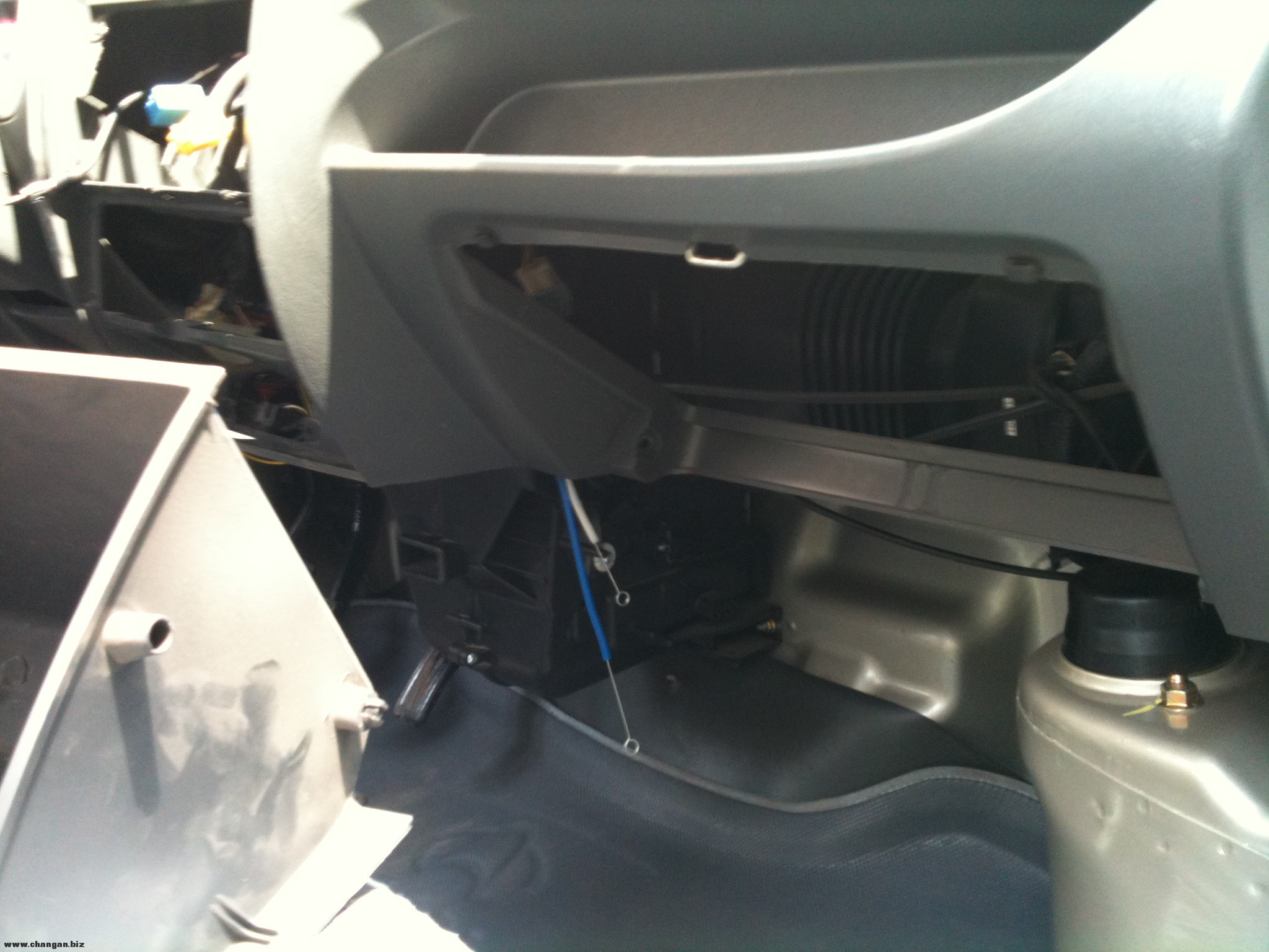

安装时注意把面板那几根拉线(调风口、室内外循环、冷热风调节)试好在固定。晚上在上张效果图。
昨天有的车友建议换成LED的灯泡,打算以后彻底坏了再换,我的原则是车子能修的就修,尽量用原车的。
