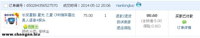

 楼主| 发表于 2014-5-13 09:18:48 | 显示全部楼层
我拍了一个,看看能不能自己装,不行找人装
