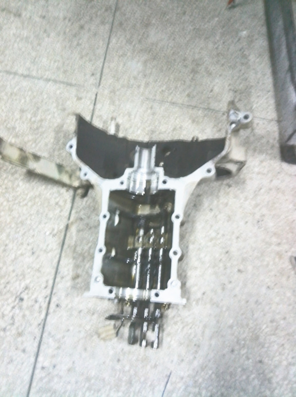

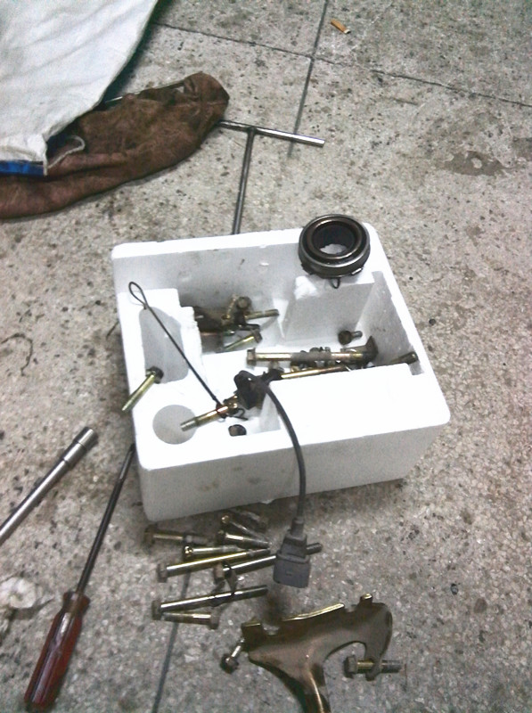

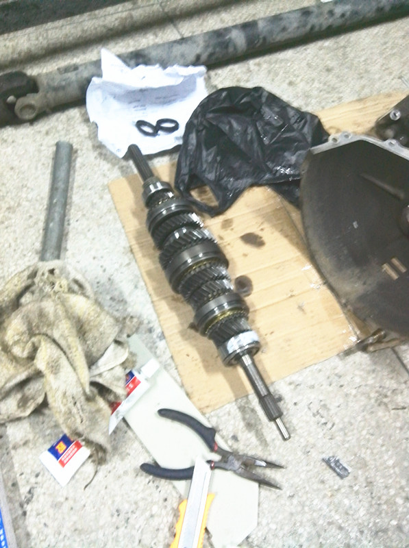

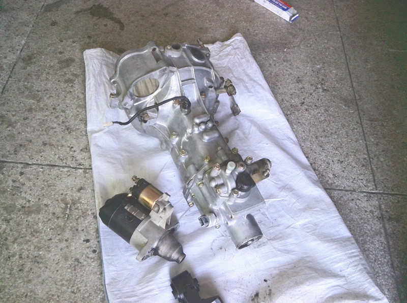

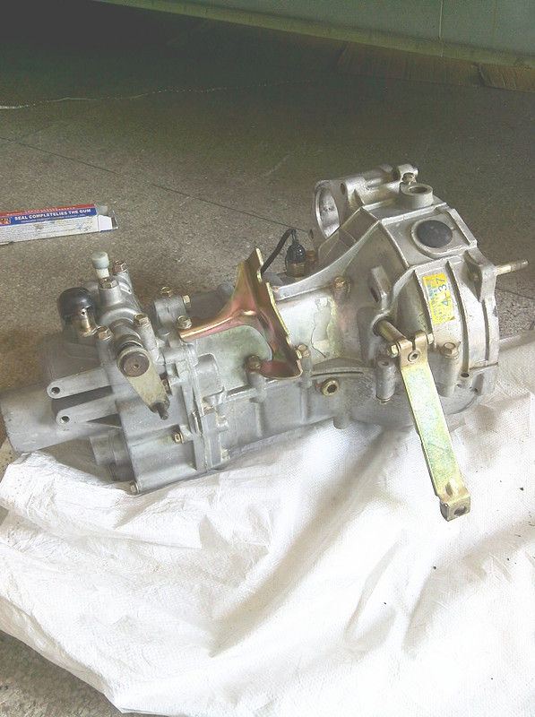

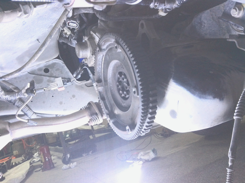

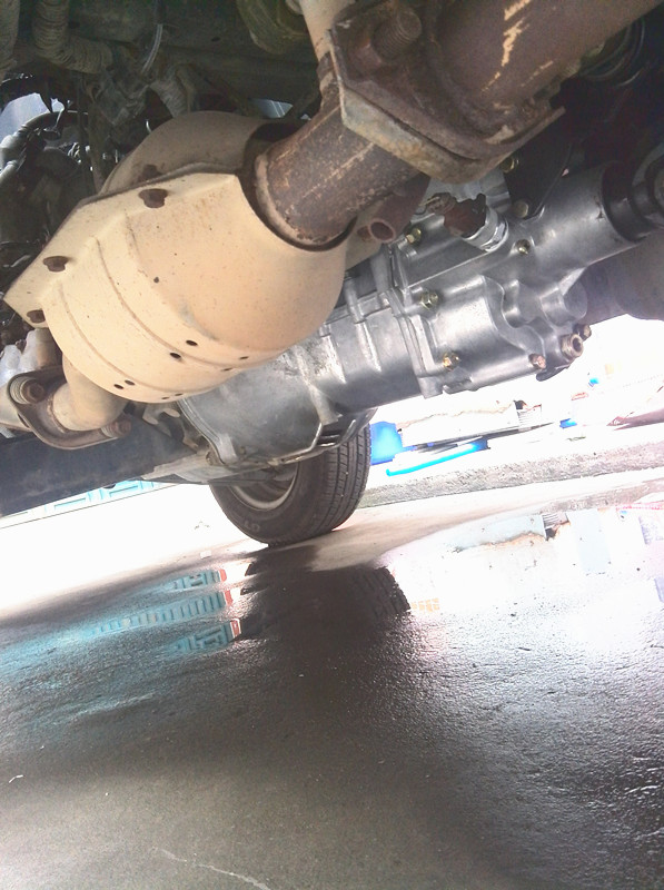

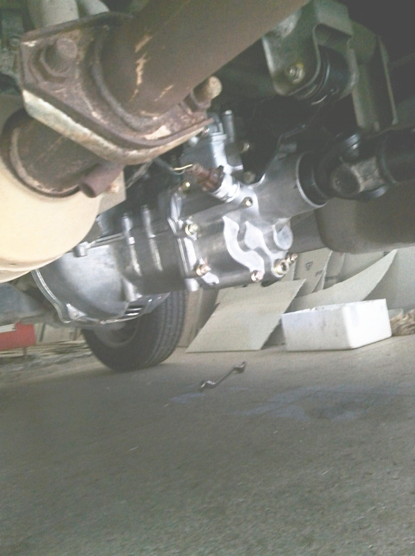

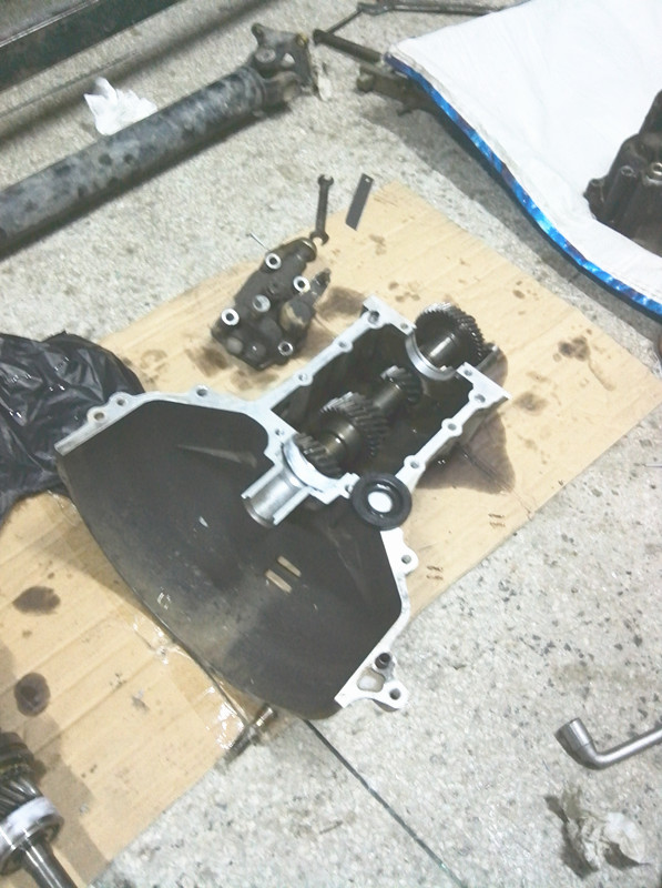

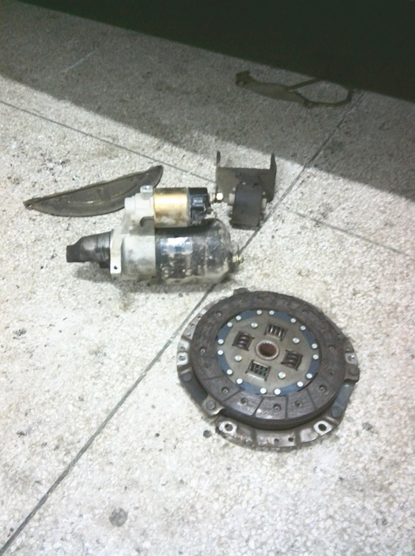

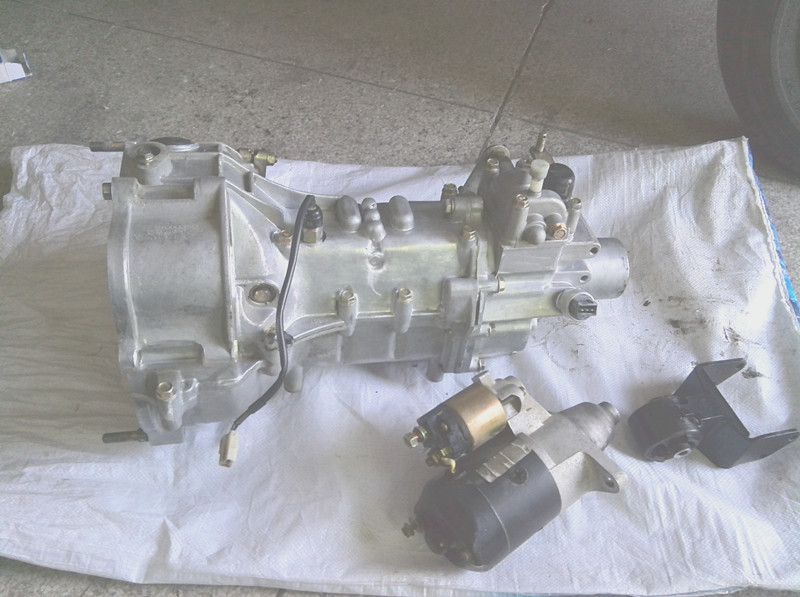

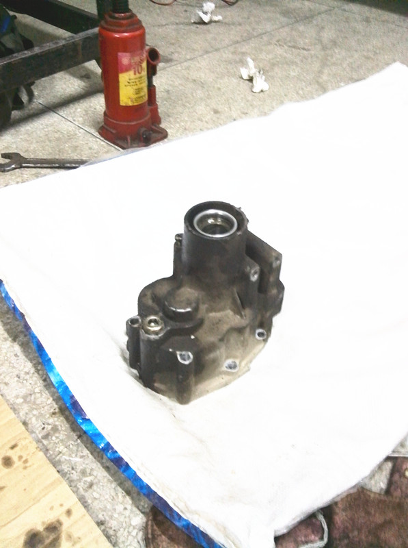

捣腾完了发动机,总觉得走路噪声大,还是看看波箱才放心{:soso_e113:}拆!
YP20131117200744190.jpg YP20131117200735795.jpg YP20131117200803749.jpg YP20131117200718394.jpg YP20131117200754555.jpg YP20131117200822979.jpg YP20131117200855334.jpg

波箱很好,只换了一个输出轴油封,3块钱
洗白白好装上

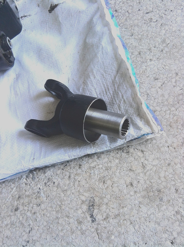

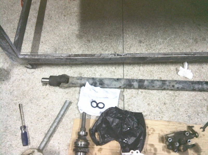

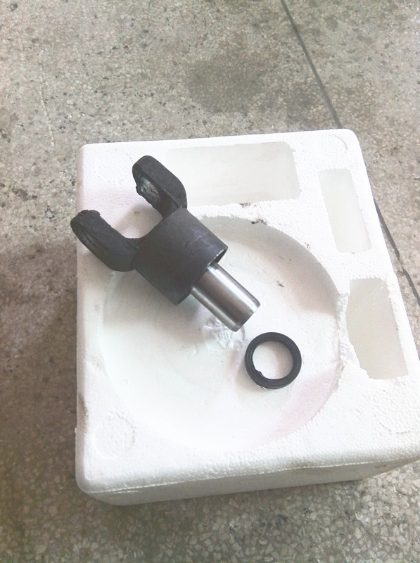

花键套松了,换!35元

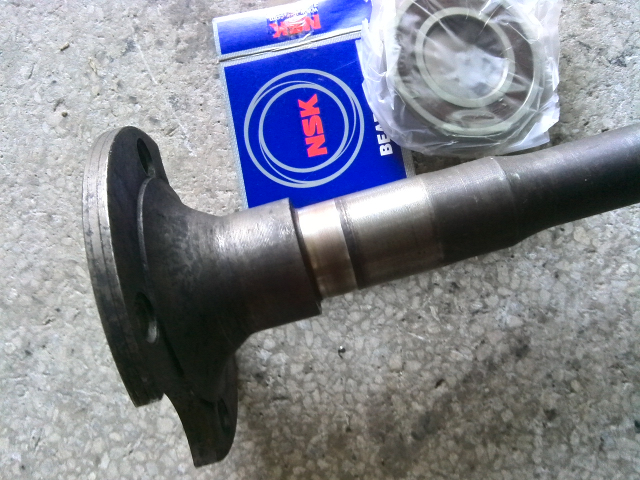

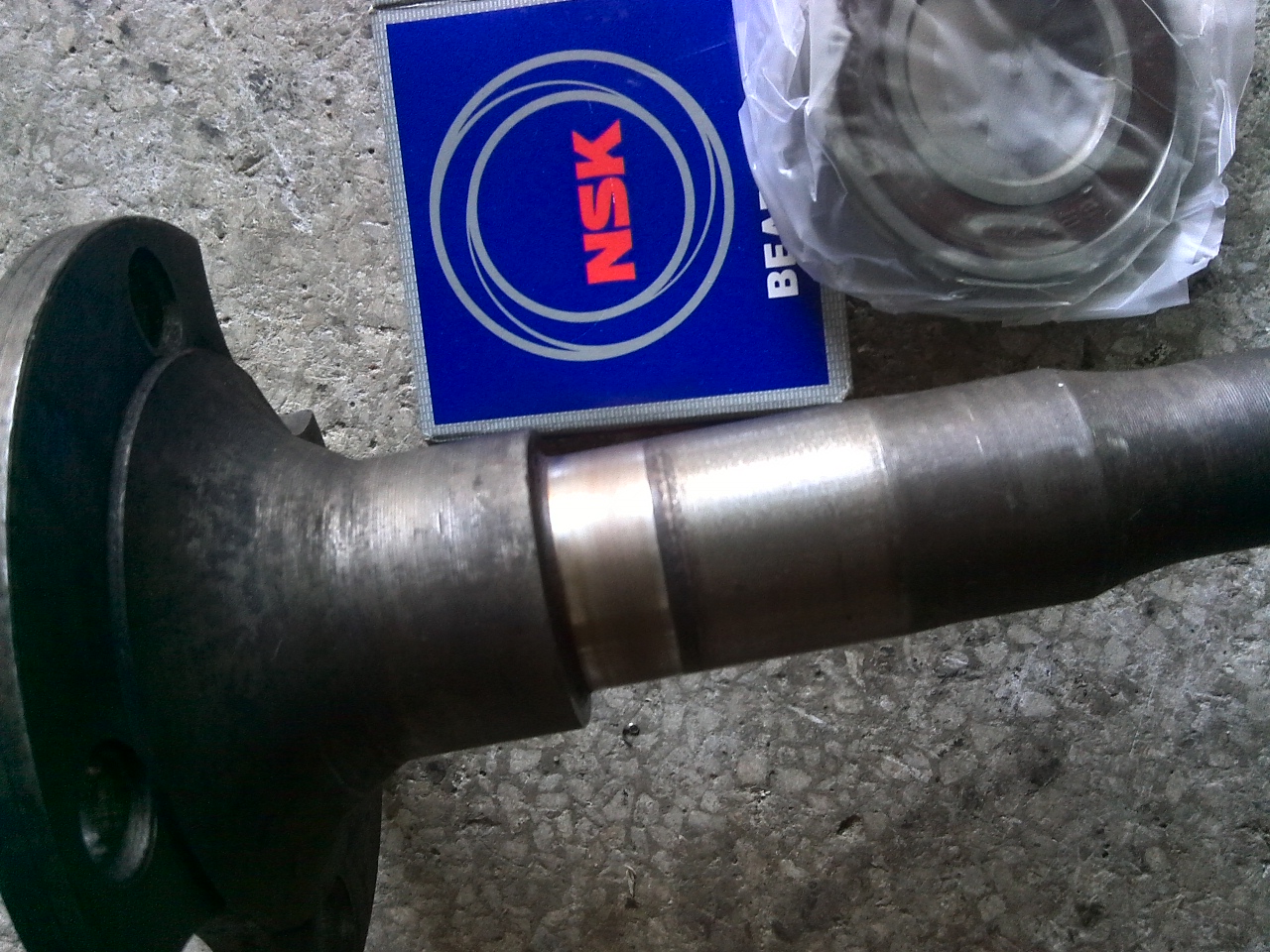

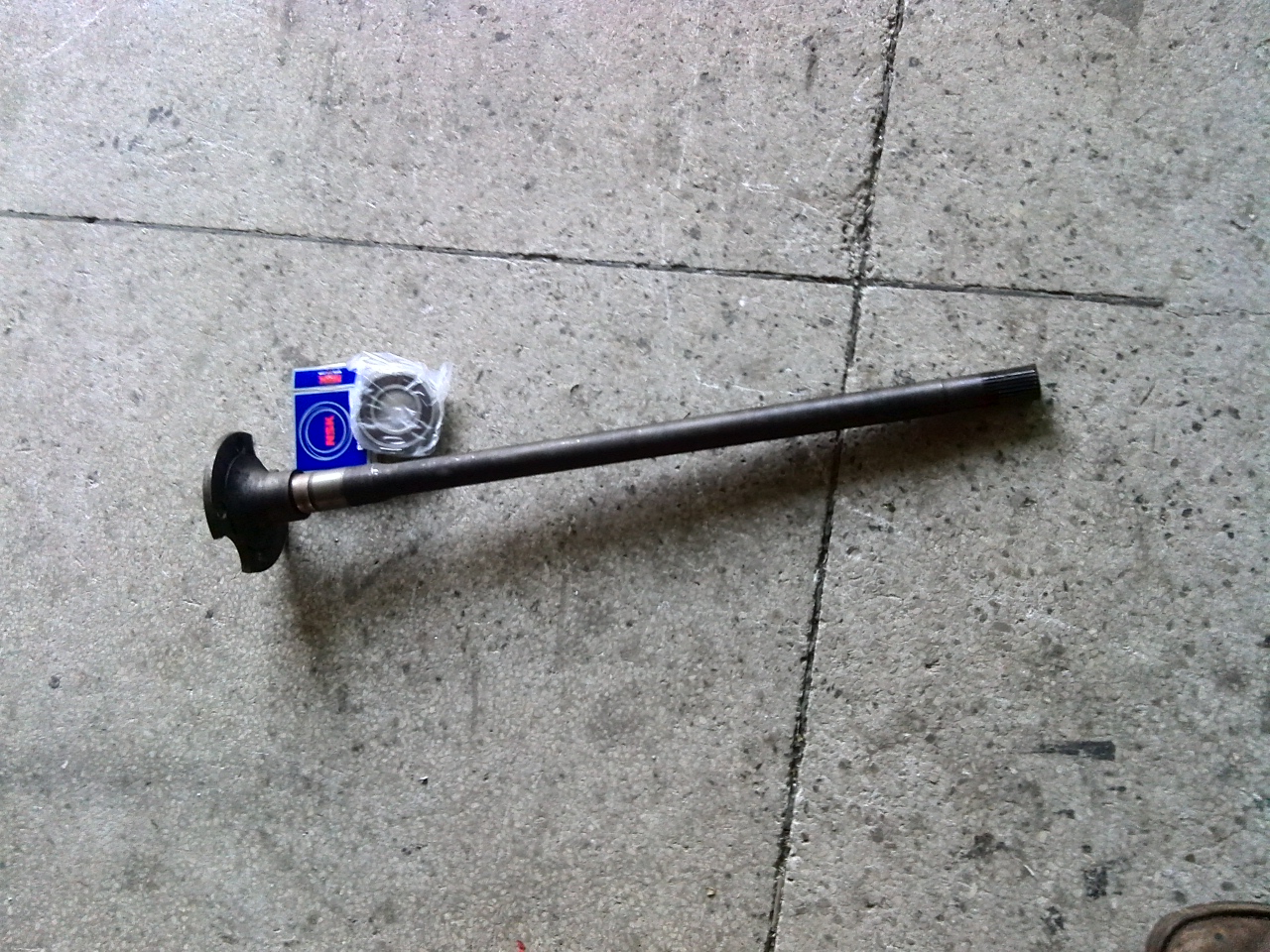

换半轴,轴承,两半轴的轴承已生锈松响了,长安坑爹啊,咋就舍不得用好点的呢,最可恶的是那装配工,轴承没装到位,轴套也没压紧轴承,轴颈处给磨小了5个丝,玛的害老子多花95元买了条半轴,正品NSK6207两个100元

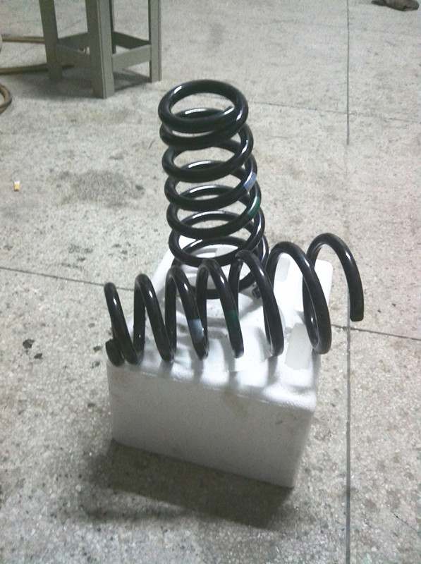

最后换了两条前减震弹簧,下图是原车换出的,太粗了,震得屁股发麻,去汽修店寻了两条旧吾灵的换上,那个就是爽,自己没有弹簧拉码,在汽修店做的,两条旧弹簧连工钱100元
