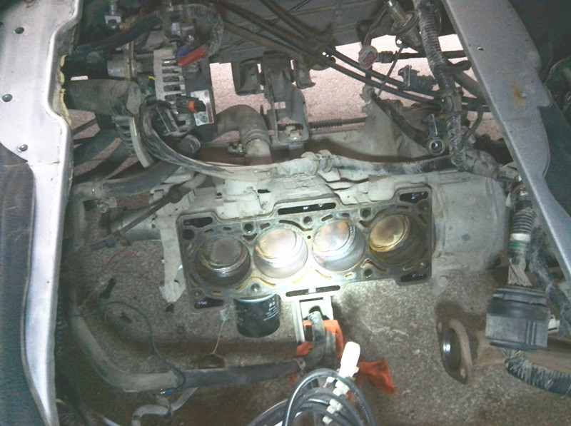

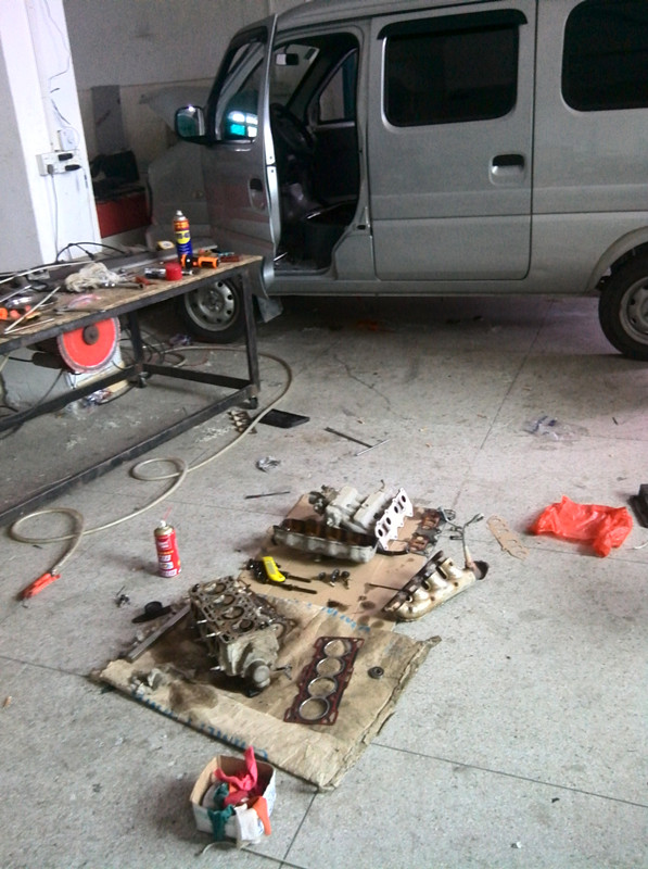

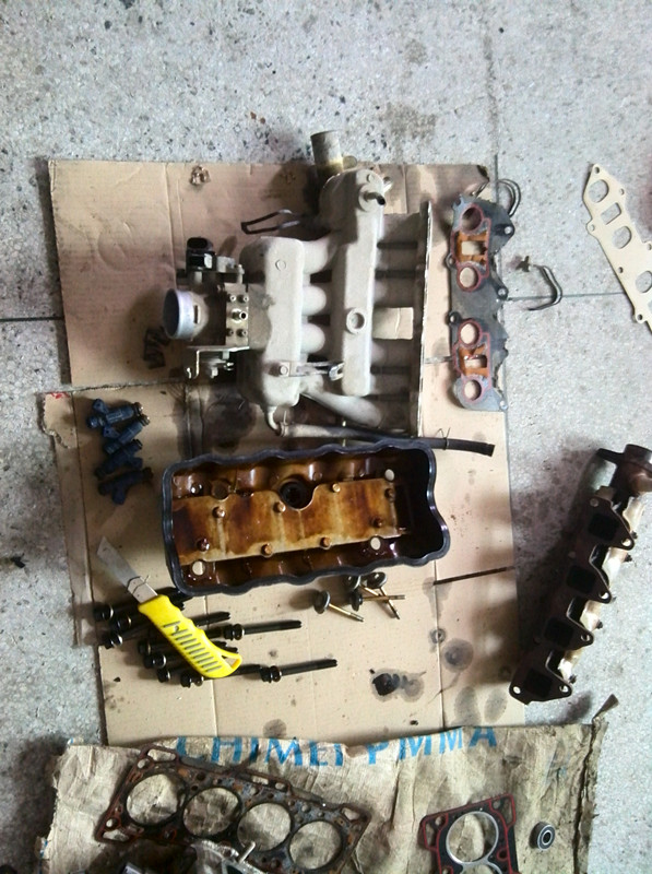

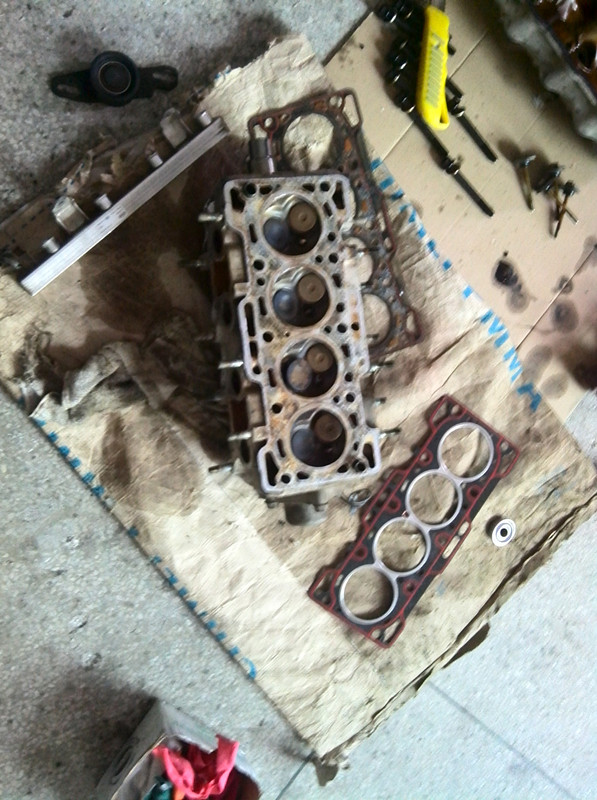

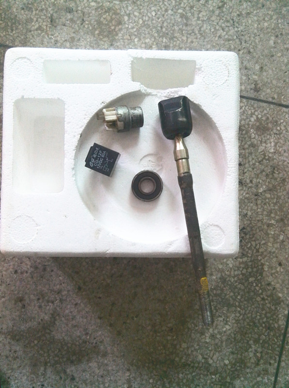

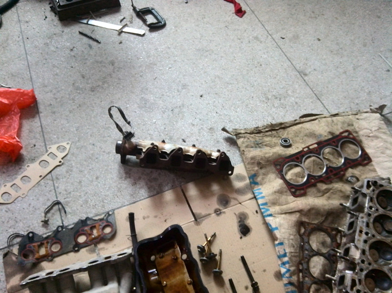

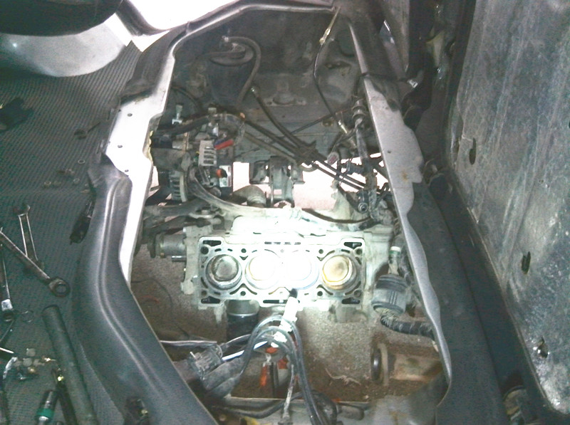

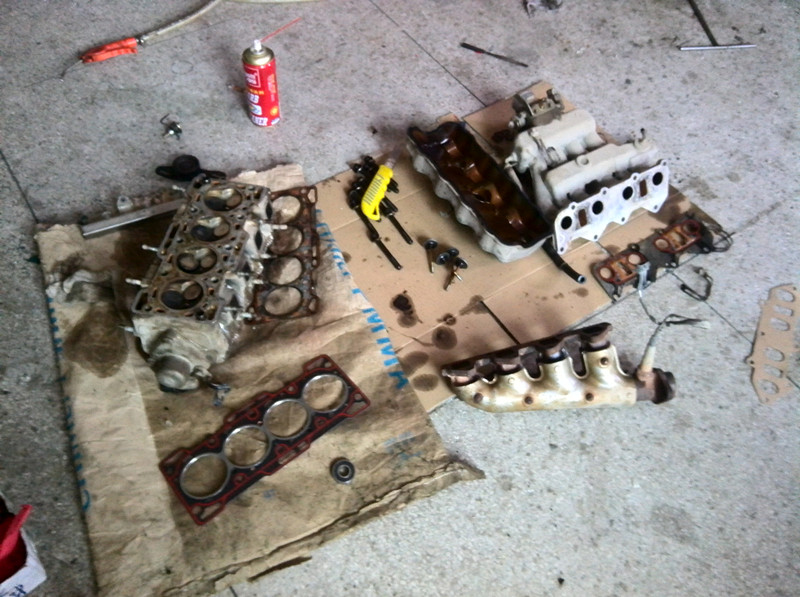

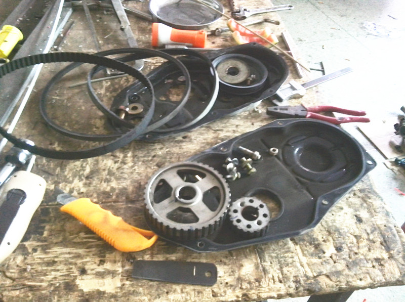

开始动手修车了,从头修到尾,有很图多没拍,开始时也没打算上网晒图
两个继电器,一个是冷气散热器的,一个是压缩机的,两个一起坏,几率有多高?查了三个钟,花了20共币
发电机的6202轴承松了一个,换NSK,15共币
右转向关节轴承,35共币

照片乱,将就看吧
YP20131113140325214.jpg YP20131113140402879.jpg YP20131113140417614.jpg YP20131113140356500.jpg YP20131113140345695.jpg

多是晚上的干活,白天没空

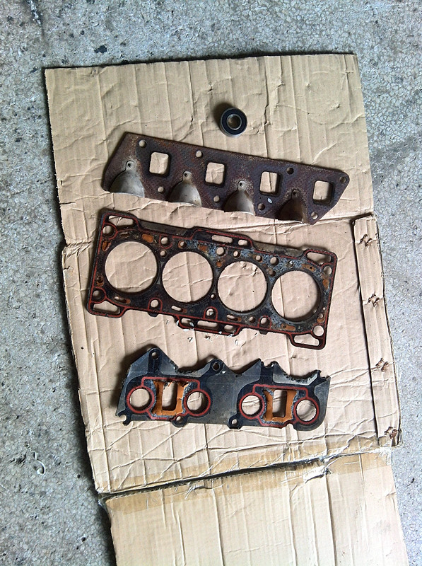

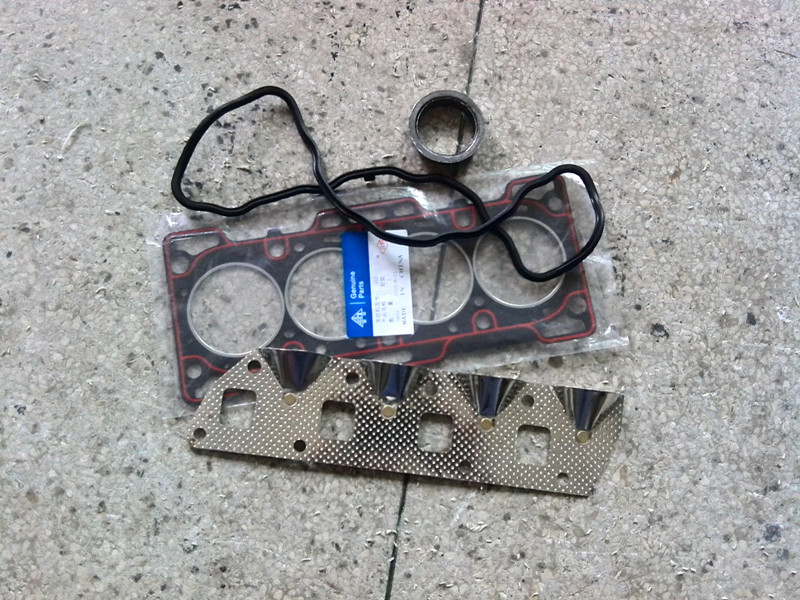

这是换出的缸垫,进排气垫
 楼主| 发表于 2014-1-3 00:31:06 | 显示全部楼层
晴风 发表于 2014-1-3 00:28
这是换出的缸垫,进排气垫
对了,还有一压带轮轴承,换成了NSK6202
 楼主| 发表于 2014-1-3 00:40:26 | 显示全部楼层
新买的缸垫10元,排气垫15元,罩盖胶圈10元排气管密封圈5元这两个都不装上,进气的用石棉纸自制
