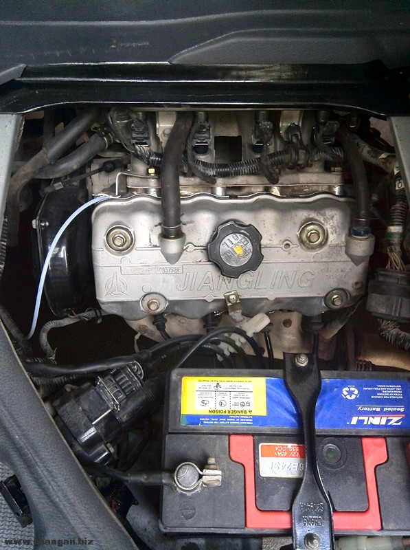

发动机仓,原车主从没洗过,晚上洗了3个钟的成果,一支手电一把牙刷弄出的

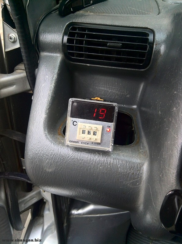

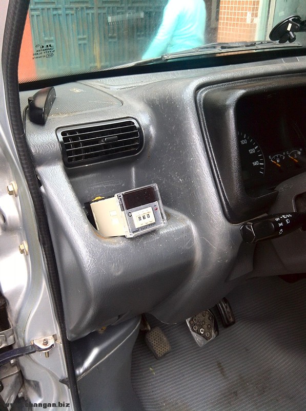

清洗了水箱后自己改装了一个发动机温度报警器,可显示实时温度,超过设定值会有蜂鸣器报警
后来给这报警器害惨了.........

看到不,那温控仪数值可调的,当时我设定是79度报警,孩子看着新鲜,拨开罩盖按了前一位数,成了179度,清洗水箱加水后没排净空(以前没开过这种车,不知排空竟然有多难),第二天一早要出车,走了几公里拐上了高速,高速上走了几公里偶一看水温表已爆表了,太相信那报警器了,停车看已烧缸垫了,玛的小P孩老子回去打死你.....不....回去修车
