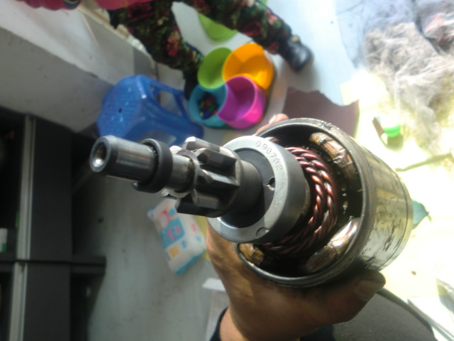

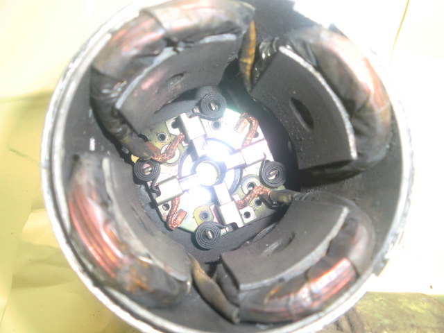

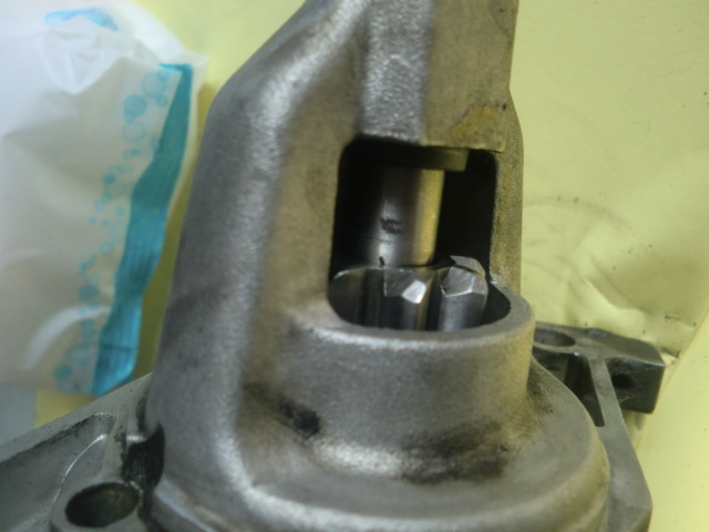

启动马达二次保养,全部拆开了。很简单,就是几个螺丝的事,拆开了清洗打磨就搞定了。

国产车 发表于 2013-12-5 18:02
LZ这个保养不仔细啊,,最起码碳刷要看看,,要是用的差不多了就该换了......
都保养了,碳刷还剩很多呢,只是图片没拍到而已。整个马达全部拆的散散的,没一个整件,一个一个搽干净装起来的

发表于 2013-12-5 19:46:59 | 显示全部楼层
水镜先生 发表于 2013-12-5 18:45
那个我拆下来了,但是没打开,没敢应拆。就把轴承的地方喷了点化油器清洗剂,把里面的脏东西淌出来檫干净 ...
以为你第一次就都拆开保养的?起动机保养关键磨损灰尘清理干净转芯上的老铜皮用细沙纸打去然后两头铜套抹点润滑汁越好越好
第一次在路边搞的,时间短,风大。就头尾摸了油,今天有空,彻底搞了下。  详情 回复 发表于 2013-12-5 19:54
 楼主| 发表于 2013-12-5 19:54:26 | 显示全部楼层
天籁之音19888 发表于 2013-12-5 19:46
以为你第一次就都拆开保养的?起动机保养关键磨损灰尘清理干净转芯上的老铜皮用细沙纸打去然后两头铜套抹 ...
发表于 2013-12-5 19:55:24 | 显示全部楼层
