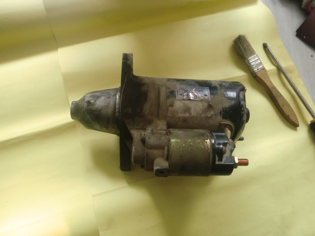

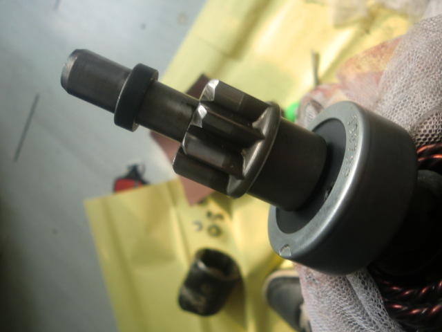

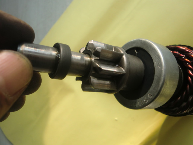

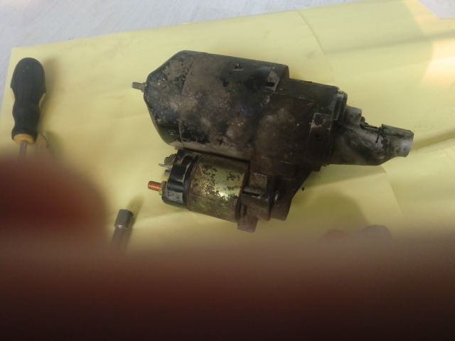

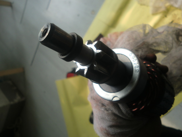

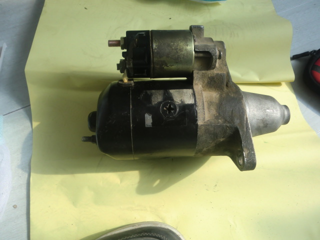

启动马达二次保养,全部拆开了。很简单,就是几个螺丝的事,拆开了清洗打磨就搞定了。
发表于 2013-12-5 12:25:37 | 显示全部楼层 |阅读模式
还有不少图片就不传了,操作的时候手上全油,有些是让我3岁的女儿拍的,不是很清楚。有些朋友想动手拆的话记得先把电源负极给断了。不然会漏电。工具,黄油,砂纸,十字螺丝刀,14套筒扳手。小活动扳手。破布,化油器清洗剂。外加一字起(这个装碳刷的时候会用到,装的时候一个一个拨。细心点就行了,我30秒就搞定了)

楼主那个 继电器 开关 也就是吸拉开关  用保养不
我那个已经打开保养了!!!!经常打马达,答答响马达不转就保养这里  详情 回复 发表于 2013-12-5 19:38
那个我拆下来了,但是没打开,没敢应拆。就把轴承的地方喷了点化油器清洗剂,把里面的脏东西淌出来檫干净就行了  详情 回复 发表于 2013-12-5 18:45
发表于 2013-12-5 18:02:58 | 显示全部楼层
LZ这个保养不仔细啊,,最起码碳刷要看看,,要是用的差不多了就该换了......
都保养了,碳刷还剩很多呢,只是图片没拍到而已。整个马达全部拆的散散的,没一个整件,一个一个搽干净装起来的  详情 回复 发表于 2013-12-5 18:46

 楼主| 发表于 2013-12-5 18:45:10 | 显示全部楼层
